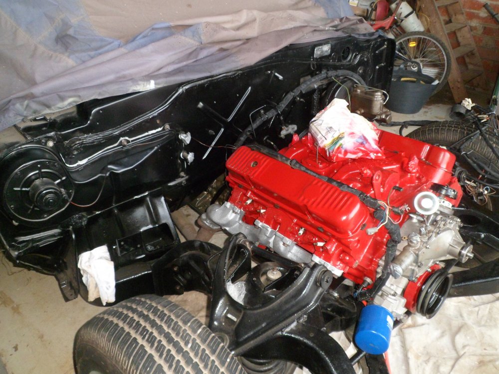

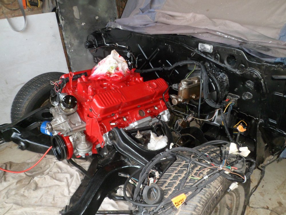

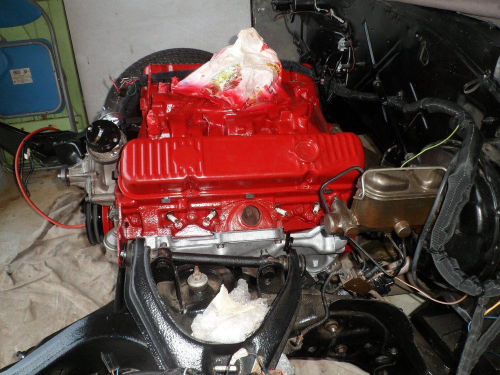

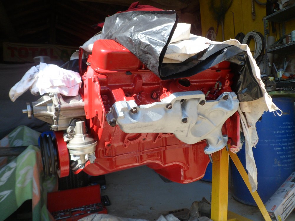

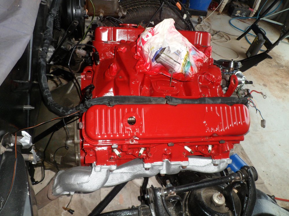

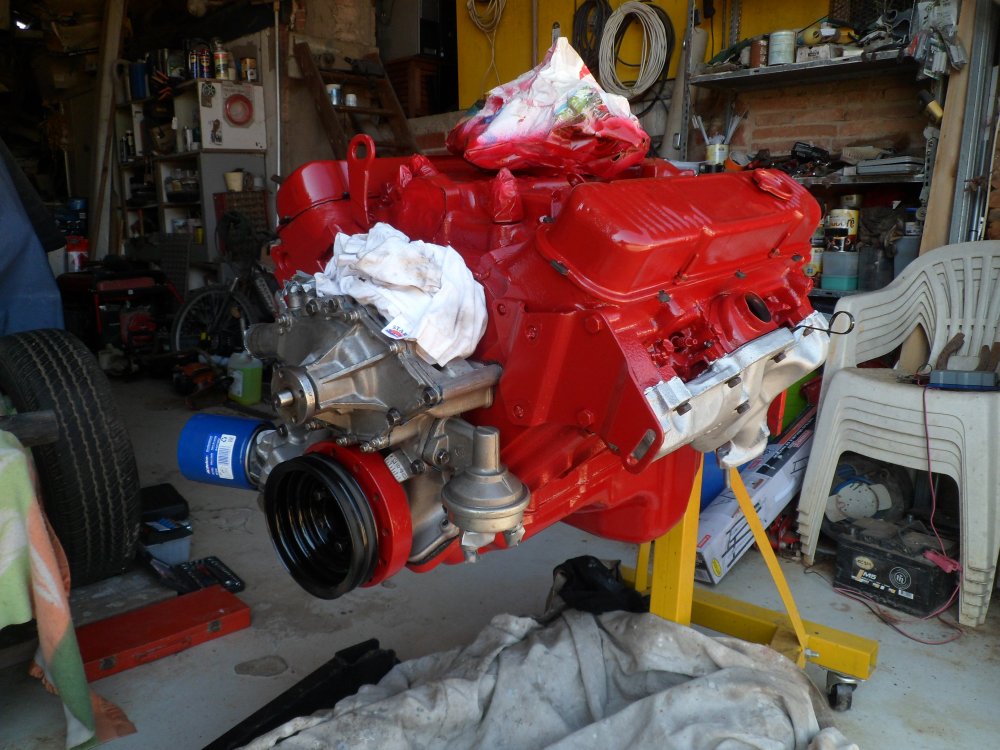

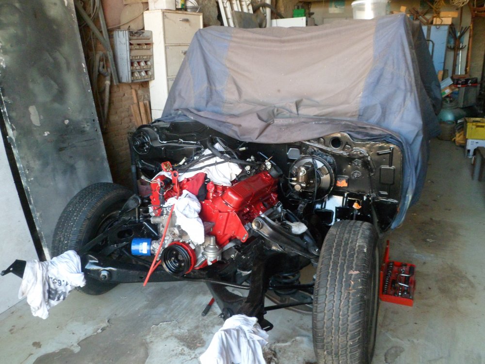

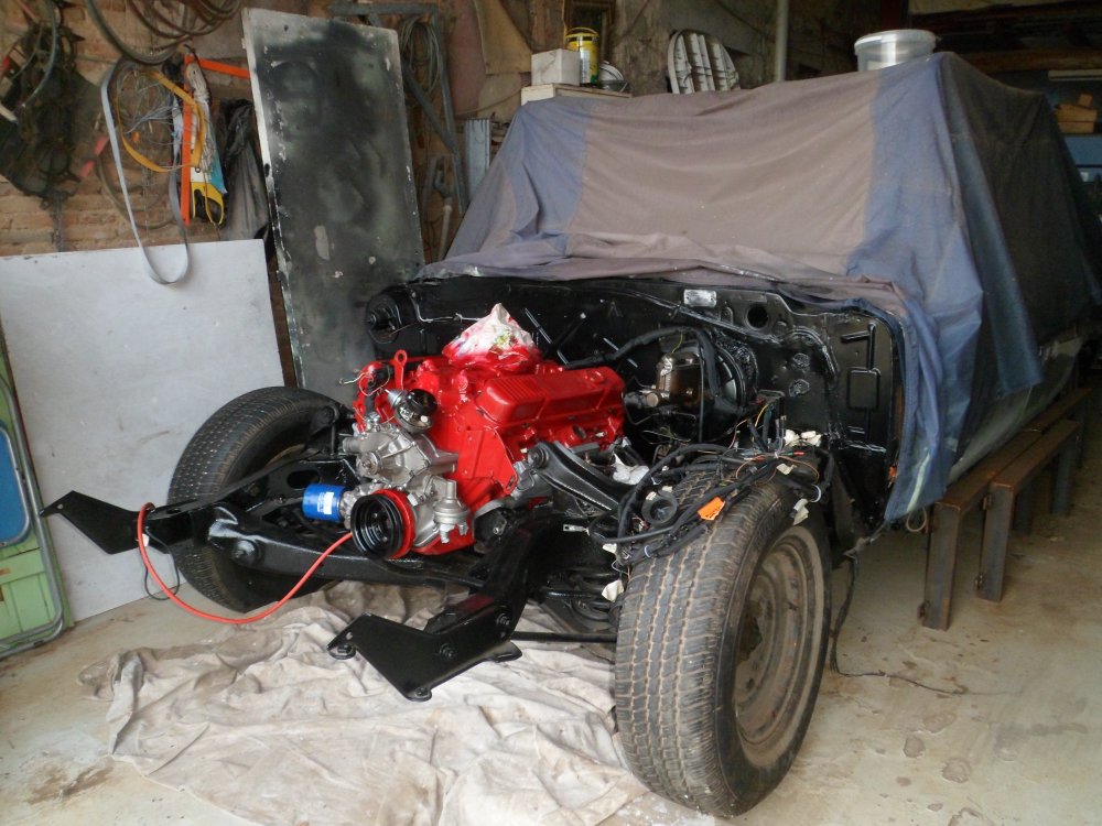

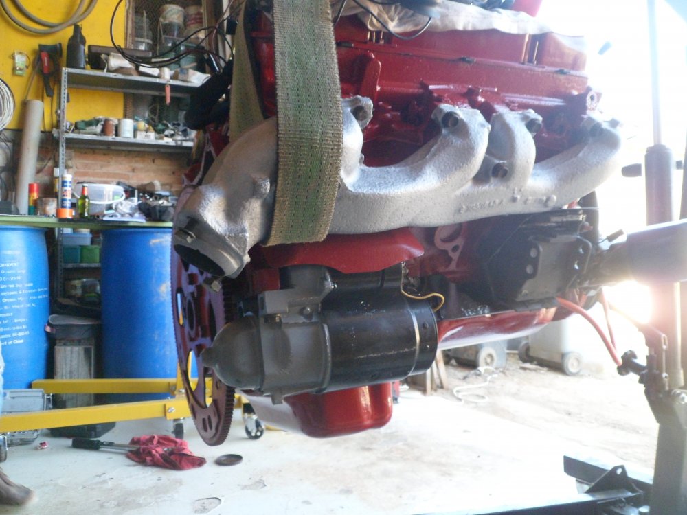

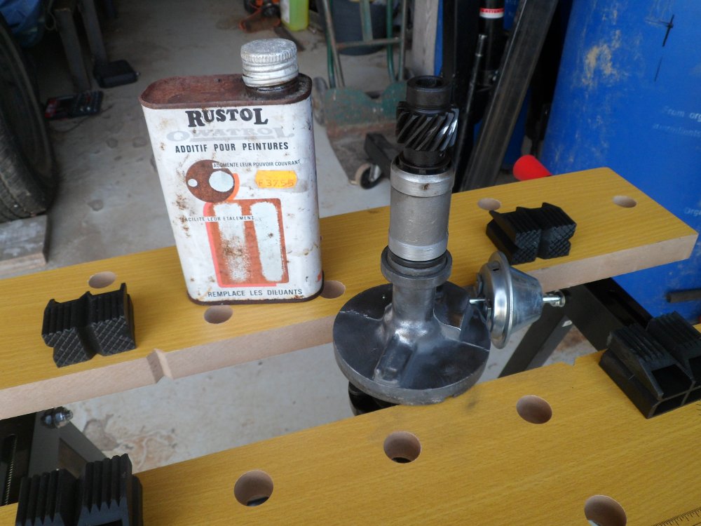

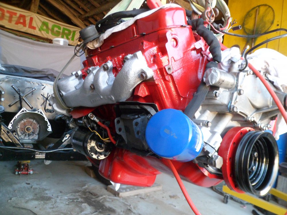

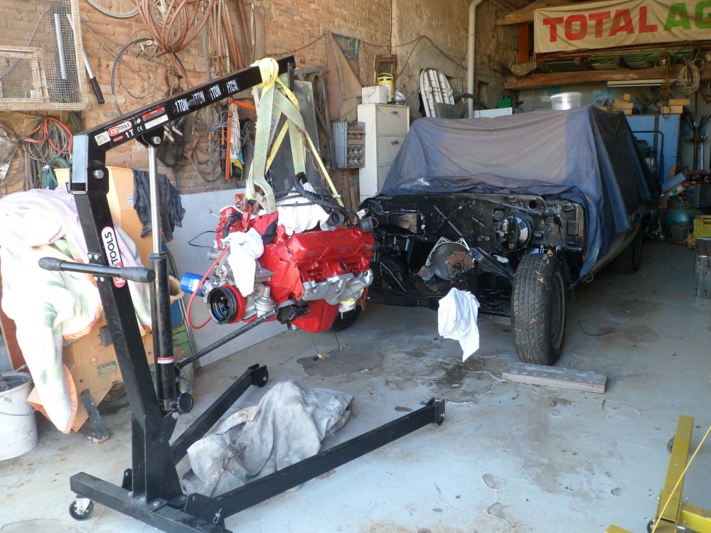

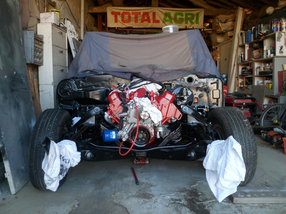

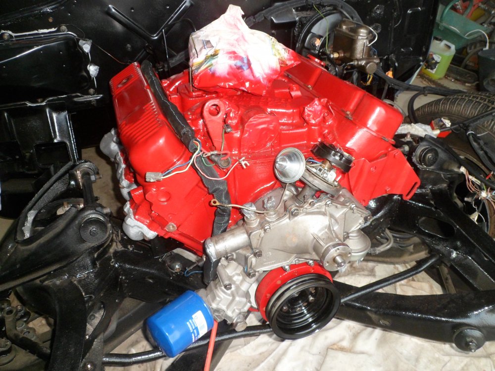

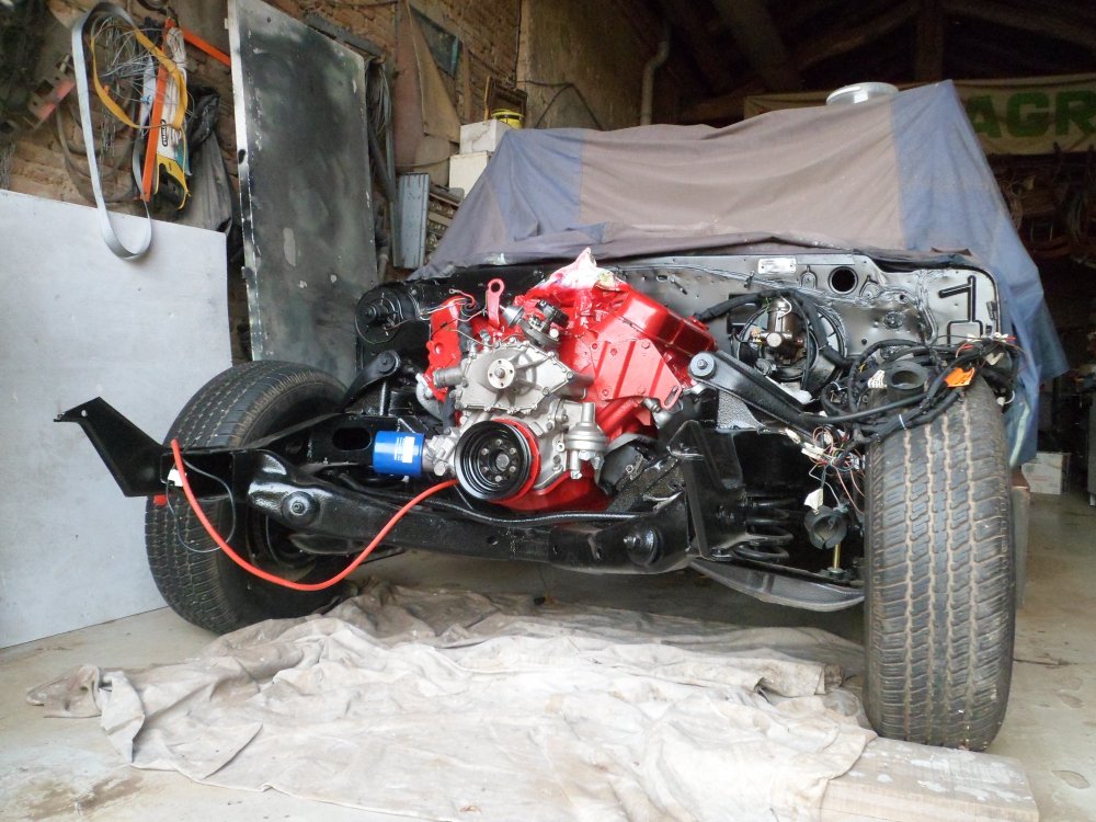

Bonsoir a tous , quelques nouvelles de ce week-end . Donc toujours sur le moteur , remontage des collecteurs d'échappements Ensuite après avoir remonter le faisceaux électriques sur le moteur , remontage des support moteur et mises en place du moteur sur la chèvre . Puis remontage du démarreur et volant moteur Ensuite remontage du convertisseur , en faisant attention a bien enclencher les 3 crans a l'assemblage en le tournant dans le sans des aiguilles d'une montre . Et HOP le moteur est en place ! Ensuite au tour de l'allumeur , il me restai a le nettoyer et a le passer au Rustol . Avec son joint neuf Remontage de l'allumeur , des bougies et j'ai commencer a raccorder le faisceau électriques a la voiture . Avec toujours de la poussière un peu partout même après avoir tout nettoyer quelques jours avant Donc voila pour ce week-end , la suite du remontage le week-end prochain .1 point -
Punaise, elle est propre ! Bien joué !1 point

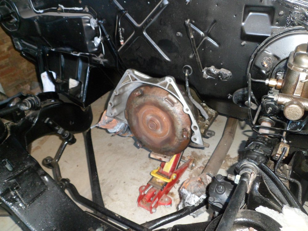

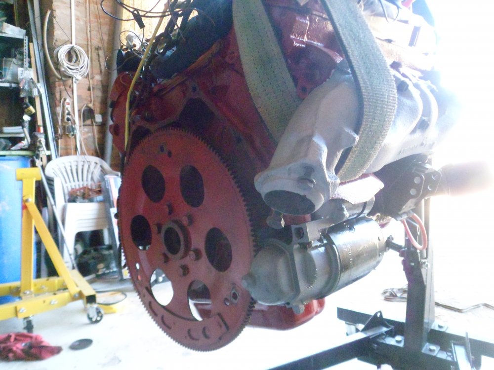

C'est ce que j'ai trouvé dans mes doc. Twentyone_forever a raison, j'ai vu récemment une émission tv ou ils en mettaient aussi sur la flexplate au vilebrequin.1 point -

tu parles bien de la fixation du convertisseur à la flexplate par 3 (ou 4?) vis? Alors j'en ai mis.1 point -

J'ai trouvé cela : * Flywheel to Crankshaft (Auto & Manual) = Volant à vilebrequin = 60 Lb. Ft. * Install transmission case to engine block bolts. Torque to 30-40 Lb. F.t. Do not overtighten. = Installer le carter de transmission sur le bloc moteur. Couple à 30-40 Lb. Ft.. Ne pas trop serrer. * Install Flywheell to converter pump bolts. Torque to 25-35 Lb. F.t. = Installer le volant sur le convertisseur. Couple à 25-35 Lb. Ft. En espérant t'avoir aidé.1 point -

https://www.teambuick.com/reference/400-430-455_engine_torque.pdf&ved=2ahUKEwjSyKPLnqfhAhVEgRoKHRGiACIQFjAAegQIBBAB&usg=AOvVaw2I46YjvMciXDxdNAWxZm321 point -
