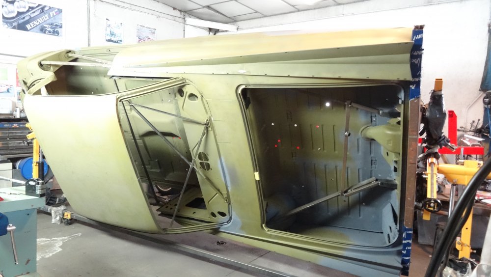

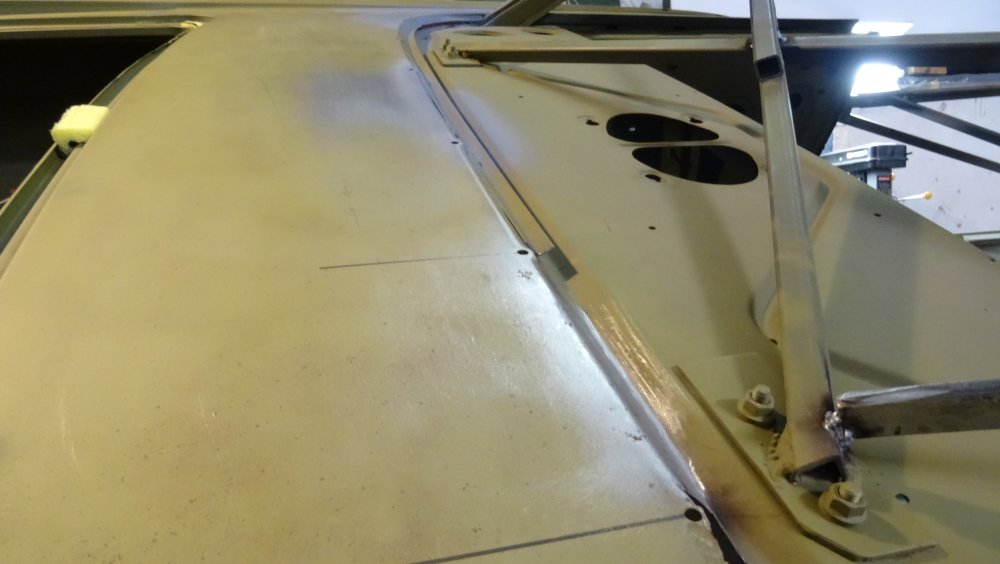

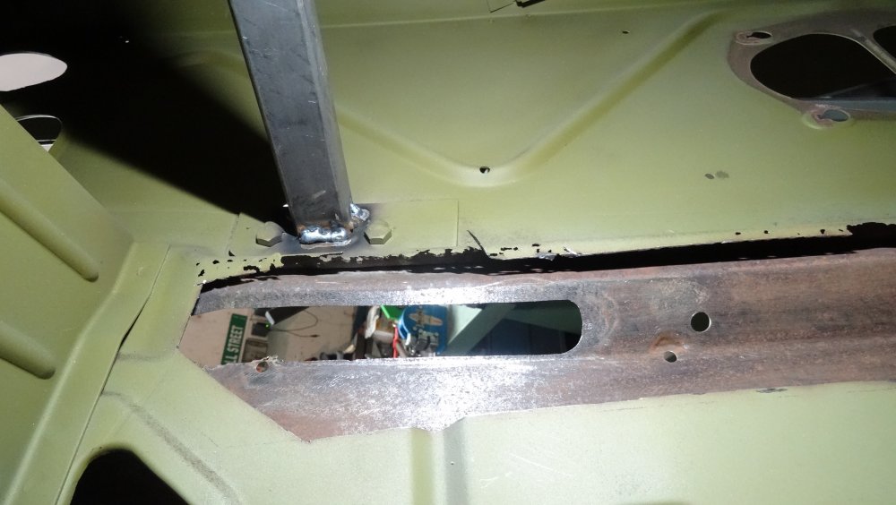

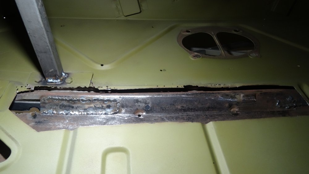

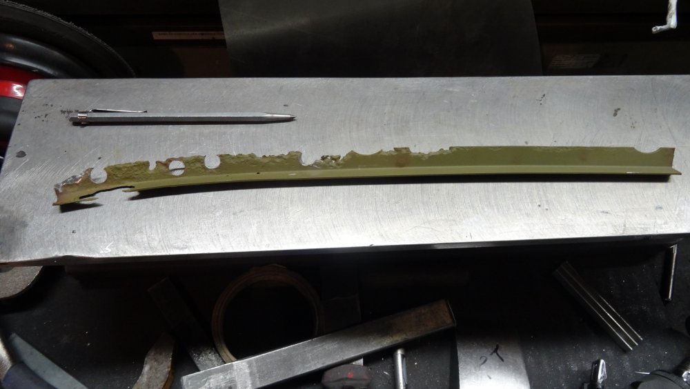

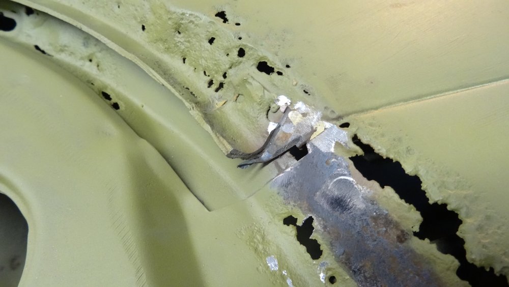

Vu les travaux avenir, un ou deux renforts de plus ne me semblent pas superflu . Car je vais découper une bonne partie de cette plage arrière . Donc une barre au-dessus et un "T" en dessous devrait me permettre de maintenir la bonne hauteur de la plage. Réparation de la partie centrale, découpe du rail , remplacement par patch de la partie abîmée. Puis remise en place du rail et primaire. Dé-pointage du rail sur la partie suivante. Comme on peut le voir, la plage arrière intérieure et extérieure sont une seule et même pièce. Je ne m'imaginais pas ceci comme ça. Cela ressemble à de l’archéologie, le rail s'arrête ici, la partie restante est différente D'autres méthodes devrons être employées pour le reconstruction. Le rail est courbé dans les deux plans....cela aurait été trop facile. En plus c'est 1.5 mm d'épaisseur ...c'est plus raide à plier !!! Bon, voilà c'est fait. Je l'ai un peu surdimensionné pour pouvoir l'ajuster au mieux par la suite. Il me servira aussi de gabarit. Sous la plage, j'ai fait une ouverture pour avoir accès par dessous. Le morceau était de toute manière pourri et sera lui aussi à refaire par la suite. Heureusement le tourne broche permet de travailler debout dans de bonne condition. Même sous la plage arrière. Pointage du patch , j'ai décidé de le faire en deux parties de manière à conserver le plus possible de tôle d'origine . Afin de ne pas compliquer la forme à façonner. A l’intérieur la soudure est bien chargée et je ne la meulerais pas, cela renforcera la zone en question. Présentation du rail pour contrôler si tout est correct. Planage de la plage car la soudure à déformer l'arrête, la routine .... Jusque là c'était la partie facile, cela ne va pas durer .2 points -
