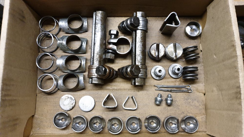

  3. Merci Je suis plutôt satisfait du résultat, je pensais ne pas garder certaines de ces pièces car très attaquées par la corrosion. Mais après avoir descendu un peu de matière, il en restait suffisamment pour avoir un bon état de surface sans diminuer leurs résistances mécanique. Oui c'est mieux que de les peindre en gris métal. J'insère au centre un petit tube de cuivre "tube de frein" avec les extrémités fendus. Suffisamment plus long que le ressort afin de maintenir les spires légèrement écartées. Oui se sont les vis du boitier de direction, du renvois et de la traverse de boite de vitesse. Mais celles de la traverse, je ne vais pas les conserver. Car 4 vis, 4 modèles différents !!! Donc il y aura 4 vis plus récentes, mais au moins elles seront identiques.
  4. Quelques nouvelles... Toujours dans le traitement de la quincaillerie, ici quelques pièces du mécanisme du frein a main. Avant : Après:
