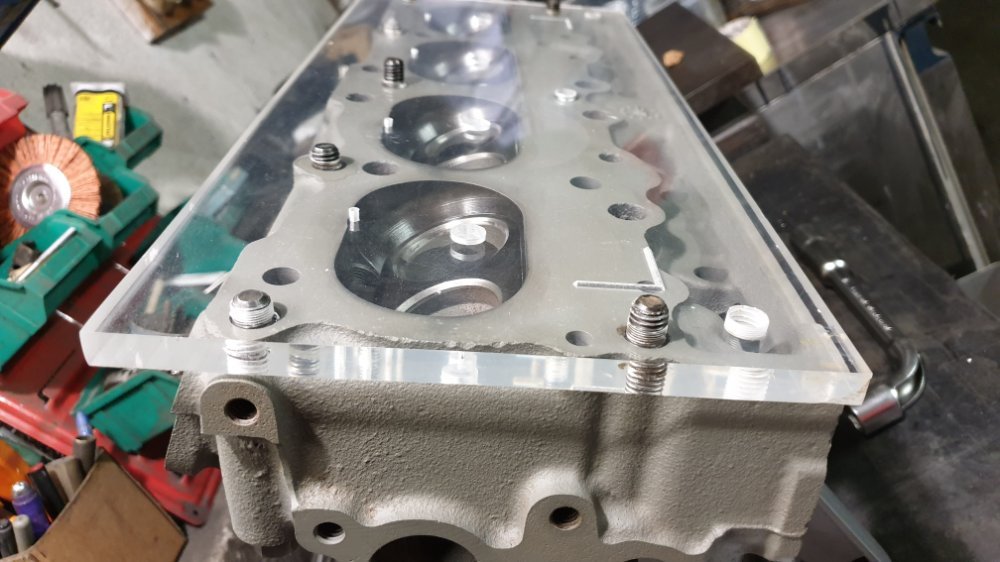

  23. J'ai eu la réponse au sujet du ratio de compression un peu élevé. Ou plutôt comment passer pour une buse. J'ai fais une erreur. Dans la case hauteur du piston j'ai écrit la mesure en négatif (- 0.016 pouce) du plan de joint. Et maintenant que le doigt et posé dessus il est évident que dans mon cas c'est du volume en plus et non pas en moins. Donc cela change le résultat, même avec un réalésage à 0.040, cela donnerait un ratio de 9.13 ce qui est acceptable. Et donc des pistons avec -14cc seraient correct.
