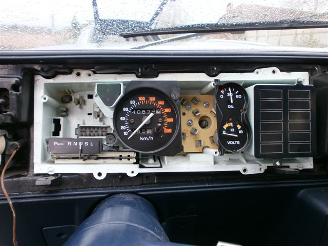

  4. Nan mais phil, la mienne date pas de 1910, et quand j'accélère, la pression augmente... je le lis sur le mano. Lorsque le moteur est au ralenti, je suis à 30 psi, je met un coup de gaz, ça monte à 40. Une aiguille qui ne bouge pas d'un poil c'est suspect!

  7. Erff... je serai tenté de dire: non. Quand l'huile chauffe, sa viscosité change, donc la pression doit diminuer. Et puis, le moteur entraîne l'axe de pompe, lorsqu'il tourne plus vite, la pression doit augmenter! Donc tu as un souci. Sonde HS? Bouchon dans le circuit?
