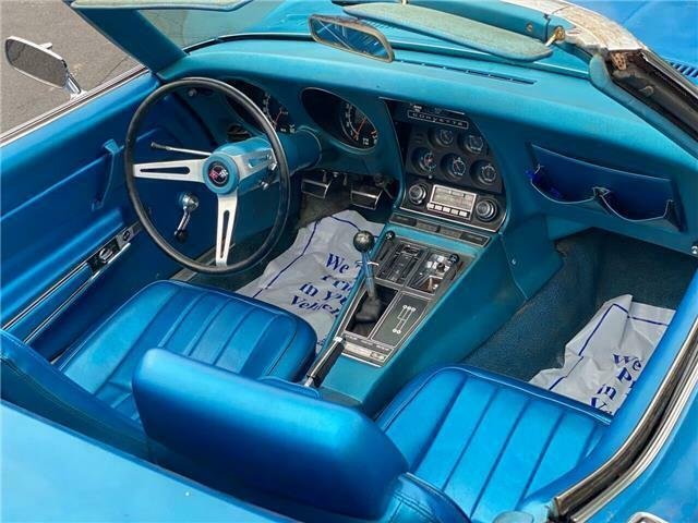

    Remplacement du coupleur de direction tant que la colonne était déposée. Le démontage l'a fini... J'en ai profité pour faire le réglage du jeu au boitier de direction. Remise en état des seuils de portes: Ponçage à la cale grain 80, 120 pour virer le plus gros des défauts, puis orbitale grain 180. Polissage avant/après. Dégraissage et vernissage. Cachage des parties qui resteront alu polies. Des liserés qui trainent sur les étagères depuis 30 ans ont pile poil la bonne largueur. Un coup de noir mat Pour finir, vernis mat pour recouvrir cette teinte. Il m'a fallu 4 heures par pièce reparties sur 2 jours pour revenir à un aspect correct.
  17. kat55
    Corvette 69.
    Isolation phonique et thermique. La mousse Dynaliner en 12 ou 6 mm en fonction de la place disponible, remplace la thibaude collée à l'origine contre la cloison pare-feu et sous certaines parties de la console. Sur le plancher, c'est amovible avec un mixe goudron/thibaude comme à l'origine. La moquette a elle aussi un revêtement feutre qui s'additionne au reste. Pour l'arrière, je ne pose que le revêtement feutre fourni avec la moquette. Test éclairage tableau de bord.
  18. kat55
    Corvette 69.
    La suite de la mise en peinture des éléments intérieurs: Application d'une peinture solvantée + 50 % de diluant. Pour obtenir un satiné quelque soit le support (rigide ou souple). Application du vernis. -Sur pièces en acier: Vernis satiné+ 15% de durcisseur + 25% de diluant. -Après plusieurs essais sur pièces plastiques, vinyle moussé. Le flexibilisant apportant du brillant, il a fallu composer. Vernis mat + 10 % de vernis satiné +15 % de durcisseur + 20% de flexibilisant + 25% de diluant. Réparation des montants de pare-brise : Découpe de la partie malade. Collage d'un morceau récupéré sous le dash pad. Utilisation d'un vinyle synthétique de chez Sofolk Idem de l'autre coté. Le résultat après mise en peinture. Au soleil, ça pète plus qu'en réalité.
