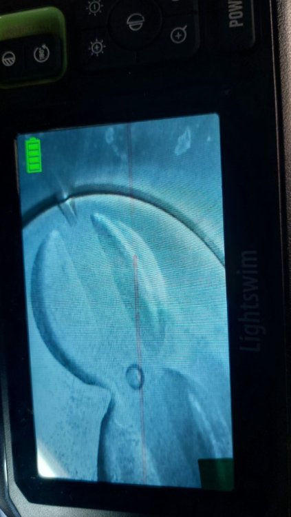

    Portée soupapes
    Ok 👌
  2. kat55

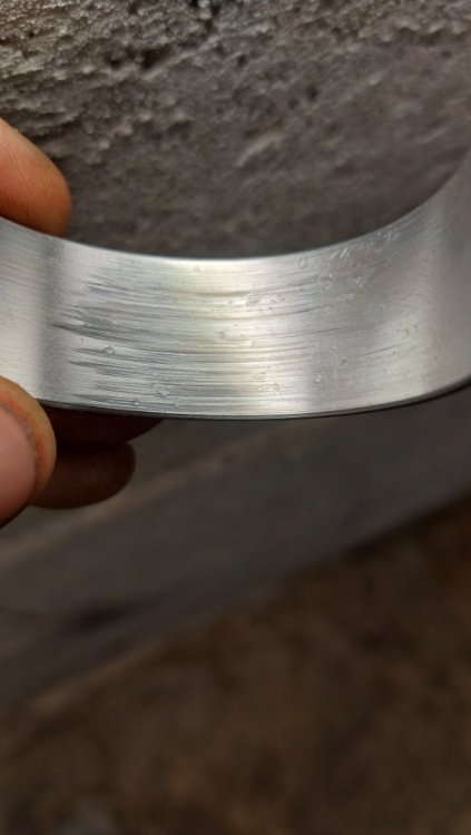

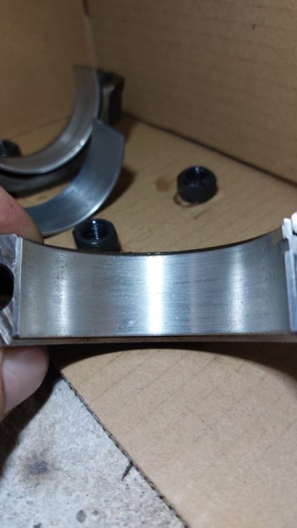

    Portée soupapes

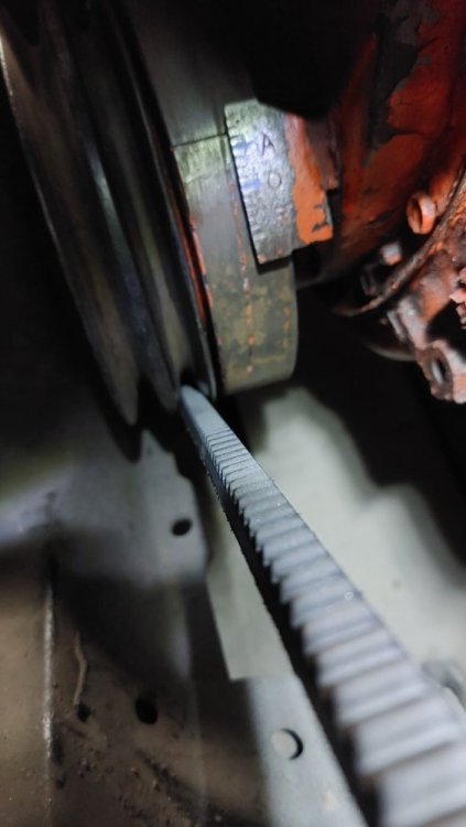

    C'est un moteur de deuxième génération, full rollers, ...je n'en avais pas souvenir.

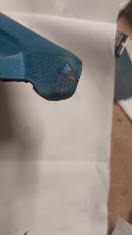

  3. Idem, traitement résine fait en 1 couche 1/2 avec le pot de 500ml. Je viens d'apprêter le réservoir qui a eu quelques pocs de transport et de la résine qui a laissée des traces extérieures.

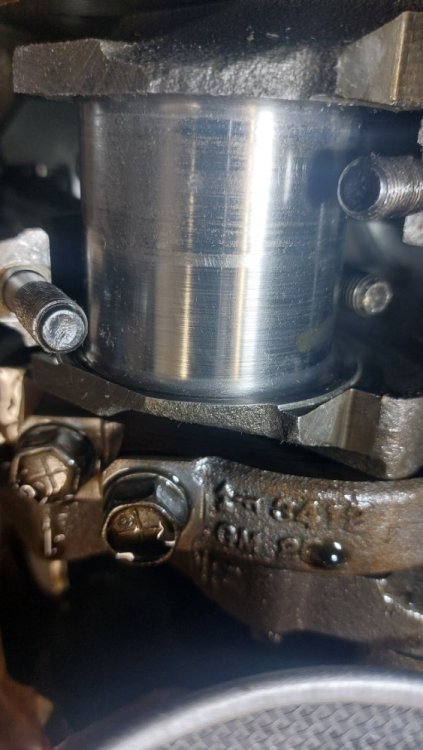

  4. kat55
    Portée soupapes
    Tu devrais être centré. Rectifier les soupapes sera plus simple que vouloir toucher aux culasses. Les Forum US parlent de guides et soupapes peu qualitatifs pour les 1er prix.

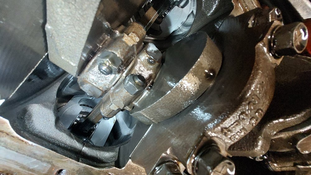

  6. kat55
    Corvette 69.
    La fixation du câble de frein à main migre sur le dessus du bras. Même si je n'envisage pas de lui mettre de grosses chaussettes qui risqueraient de toucher ce support, c’est fait au cas où je change d'avis. Ici un outil de sertissage, ....enfin, en devenir... L’outil fini, le kit est presque au complet. Sertissage avec un empilement de rondelle par dessous pour ne pas écraser la pièce neuve. Réalisation des axes, la repro de la photo du dessus donne 3/10eme de jeu autour de l'axe de bras, c'est bien trop. Il faut comme à l'origine, 1/10eme pour éviter un excès de mouvement avant arrière tout en laissant libres les mouvement de pivotements latéraux dû à la config de ce type de suspension. Mise à la forme pour le 1er côté de l'axe. Une fois comprimé le caoutchouc est réduit à 4-5 mm d'épaisseur. Pour éviter d'avoir des cales de réglage de pincement bancales avec une geometrie incertaine à la clé, un coup de meule, lime, fait la finition. Comme on ne peut pas serrer l'empilement de cales autour du bras, il faudra les insérer "en force" pour limiter les variations de pincement. Le châssis est dorénavant percé pour recevoir la goupille de maintien des cales. cette 1ere génération de chrome bumper utilisait des cales à trous sans fourche, il fallait enlever l'axe pour faire des réglages de géométrie.

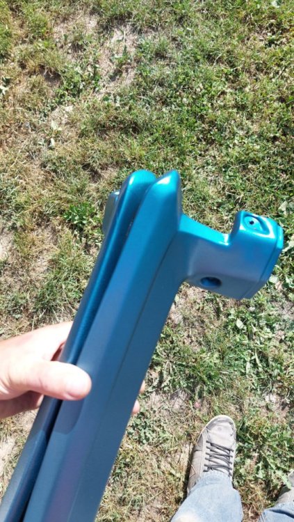

    Rénovation des bras arrière. Ouverture, traitement et reprise en soudure. Une fois rassemblés, les 2 éléments recoivent quelques soudures supplémentaires pour améliorer la rigidité, notamment côté fixations des boulons de lames et barre stabilisatrice. il n'y avait que peu de cordons sur cette génération de bras. Les repro actuelles sont mieux fournies . Déformation classique, et encore c'est rien, il ne sont pas écroulés coté barre stab. Je règle le gabarit en fonction des silent-blocs, ici des Moog. Les deux coques sont maintenant soudées et non plus seulement pliées jointives.
