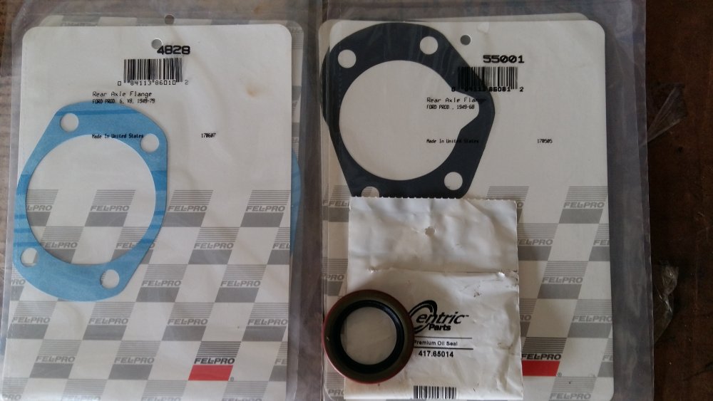

Ayant entendu parler d'un concours organisé par: Je me suis dépêché de confectionner une paire d'outils Ni techno, ni trop chiadés, c'est du fonctionnel. Le pont en question, propre comme il faut: Le marquage peinture pour l'identification, ...semble vert: En le consultant, le tableau du shop manuel indique pourtant qu'il faudrait un bleu ( le vert est pour les ponts de certaine boites méca synchro-mesh). En comptant le Nbr de dents, 40/11, c'est bien un pont stock en 3.63. La peinture bleue a du prendre un coup de chaud. Reprise du marquage 40/11 ici aussi. J'ai commandé un tensiomètre pour le réglage de la pré-contrainte du roulement, une fois le joint remplacé, mais je n'ai pas de date de livraison proche...

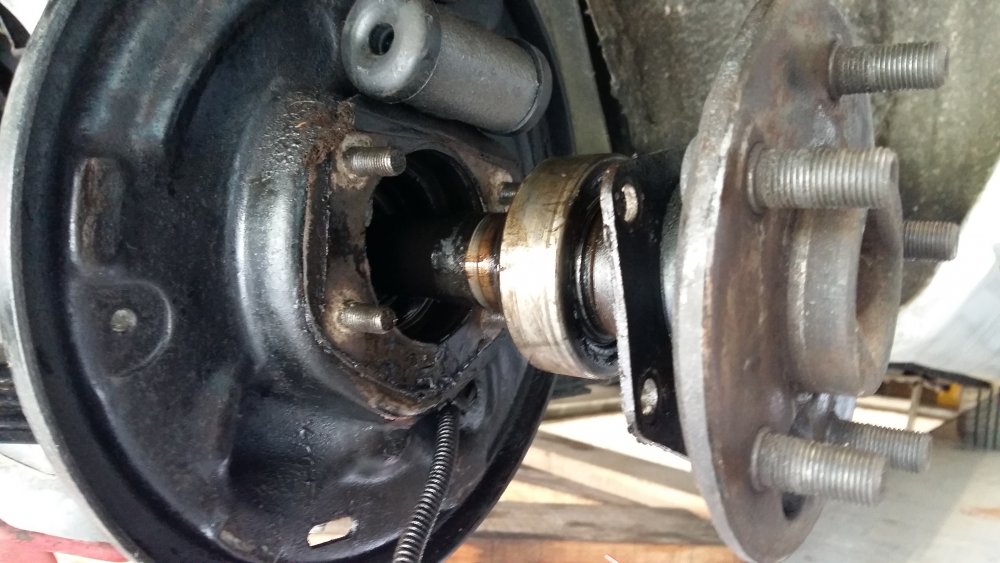

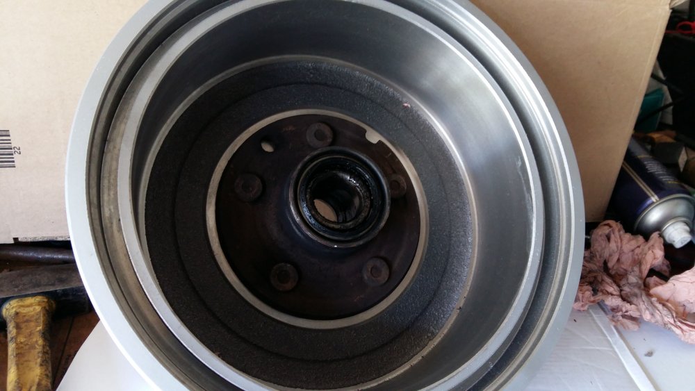

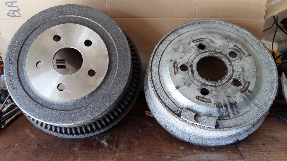

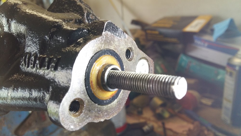

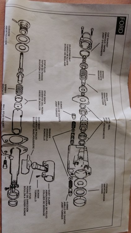

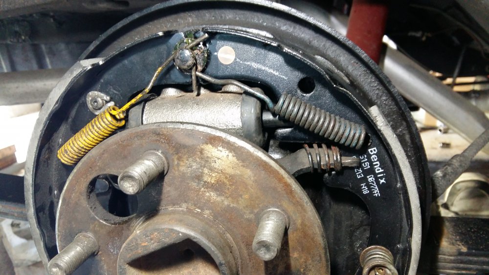

Oui, comme dit French, Il y a bien une trappe d'accès au plancher. Le maitre cylindre comme ci-dessus intègre le réservoir et son niveau se fait par un bouchon à tête hexagonale sur le dessus. Ton ressort a une fixation bidouillée (file de fer) mais sa fonction n'est que de ramener la pédale en position repos=> vérifier son bon retour en butée. Si montage stock, pour avoir un freinage normal avec ….4 tambours sans assistance, il te faudra revoir les éléments un par un. -étanchéité maitre cylindre en soulevant le caoutchouc cache poussière , oui, non..? -.........…...........Cylindre de roue idem, oui, non..? -Réglage des garnitures, aspect (glacés ou non), usure et faire de même pour les tambours, glaçage, usure. -Etat conduites de frein, ni craquelaient, ni rongées par la rouille, ni bouchées.
