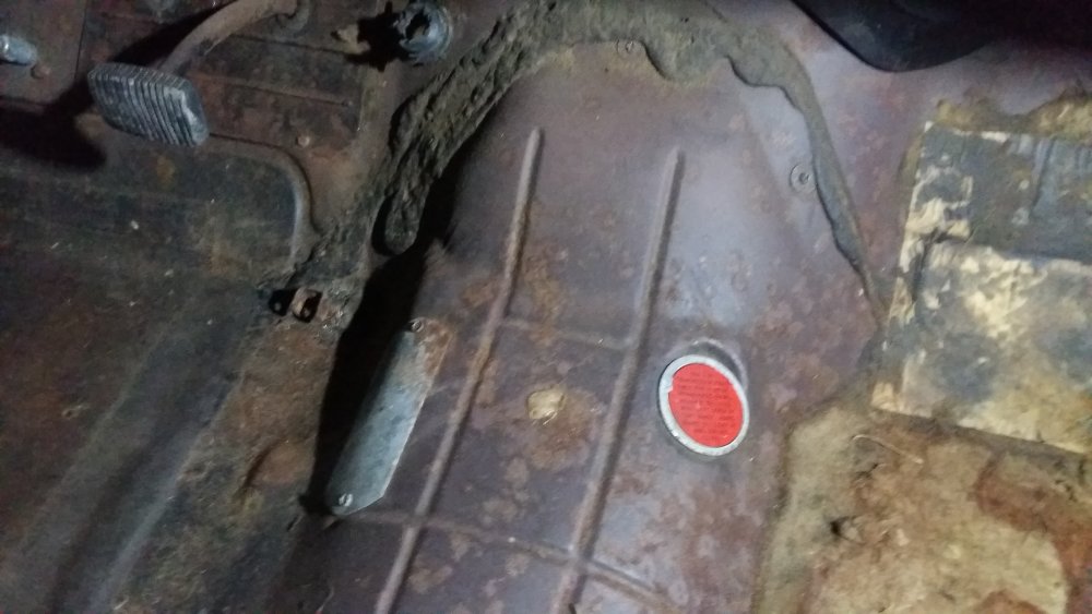

Les planchers à l'arrière ainsi que le fond de roue de secours ont déjà été remplacés, mais rien de surprenant.

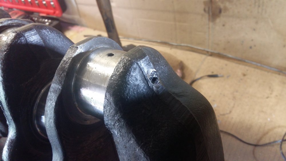

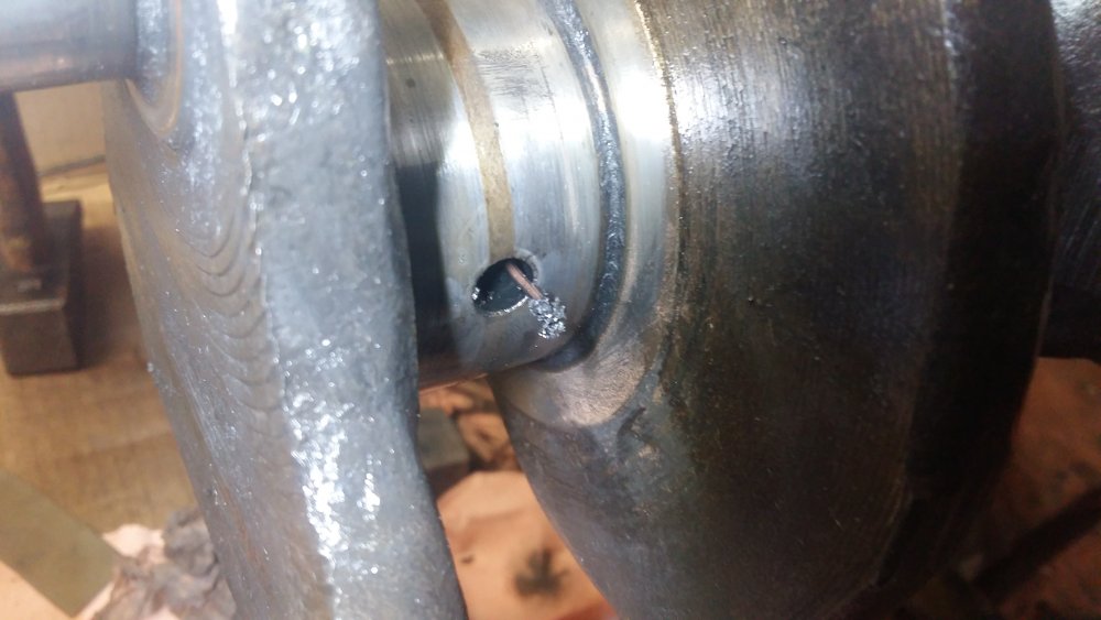

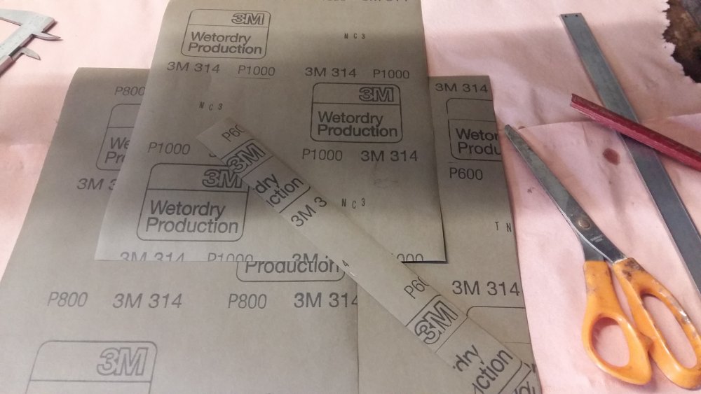

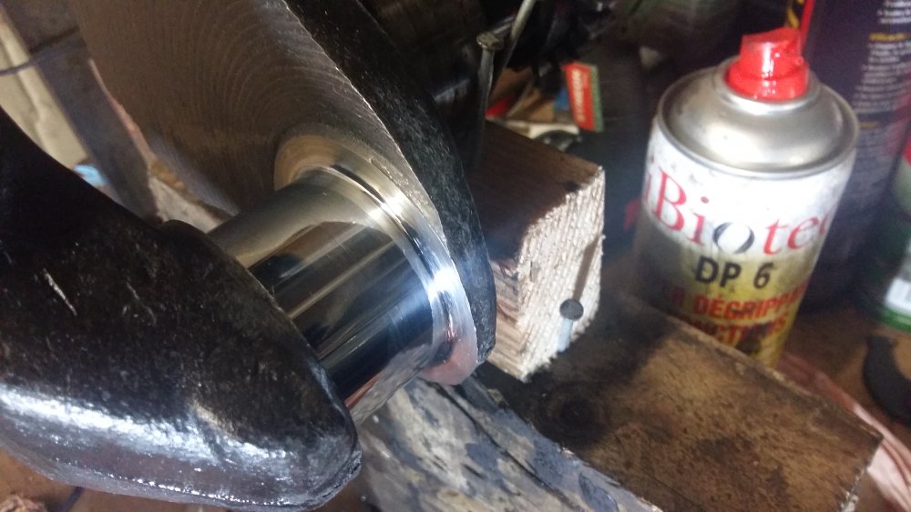

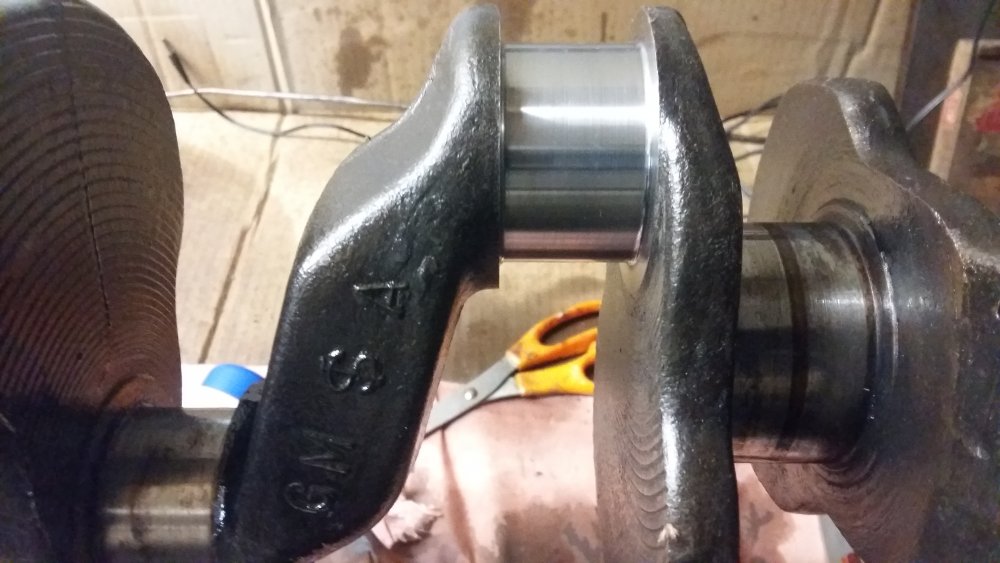

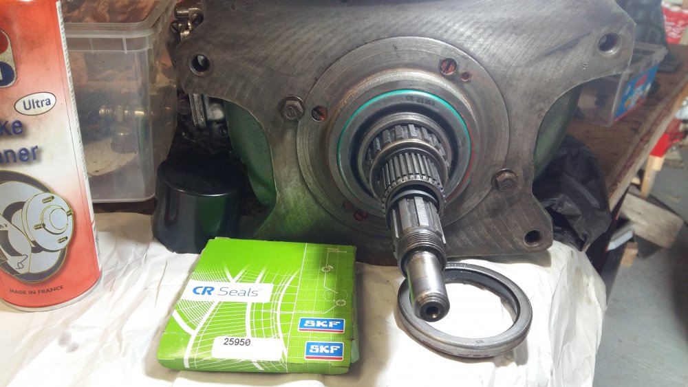

Oui ...ok Comet, dans ce cas, si pas rainures sensibles en passant l'ongle, ET des côtes ok, toilage au 800-1000 à l'eau avec du dégrippant, puis polish alu comme j'ai fais pour un vilo. Tu supprimeras ainsi, sans trop insister, les petites rugosités (quelques pounièmes de centièmes). Un roulement neuf par dessus et c'est tout.
A priori, rien d'handicapant. Si pas de marche ( ce que tu laisses entendre), un diametre d'arbre identique à l'autre portée et constant, un coup de toile suffit et c'est tout. Ta portée fixe du roulement n'aura pas de raison de vouloir tourner de nouveau sur l'arbre avec un roulement neuf. Pour la portée du joint, polish et c'est tout.

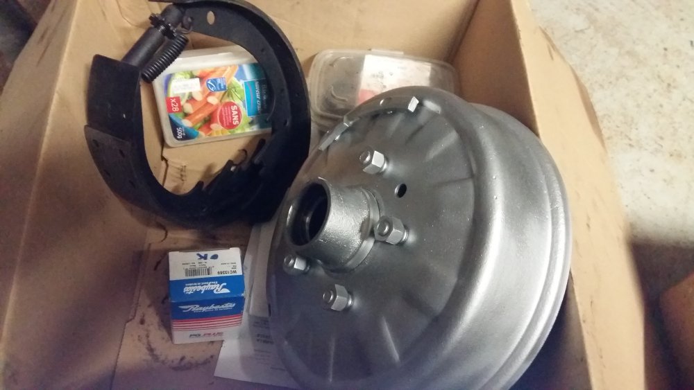

Si tu parles les joints spys derrières les tambours arrière, => Rear Wheel seal : Les joints papiers et le spy de nez de pont, sont dans la rubrique chaine cinématique Les spys d'extrémité dans la rubrique frein
