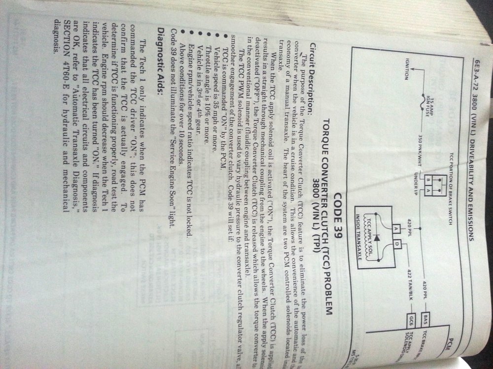

  19. Quand je dis qu'un shop maunal est indispensable Avant d'aller toucher n'importe ou ....... Je comprends pas pourquoi ca se fout dans tous les sens

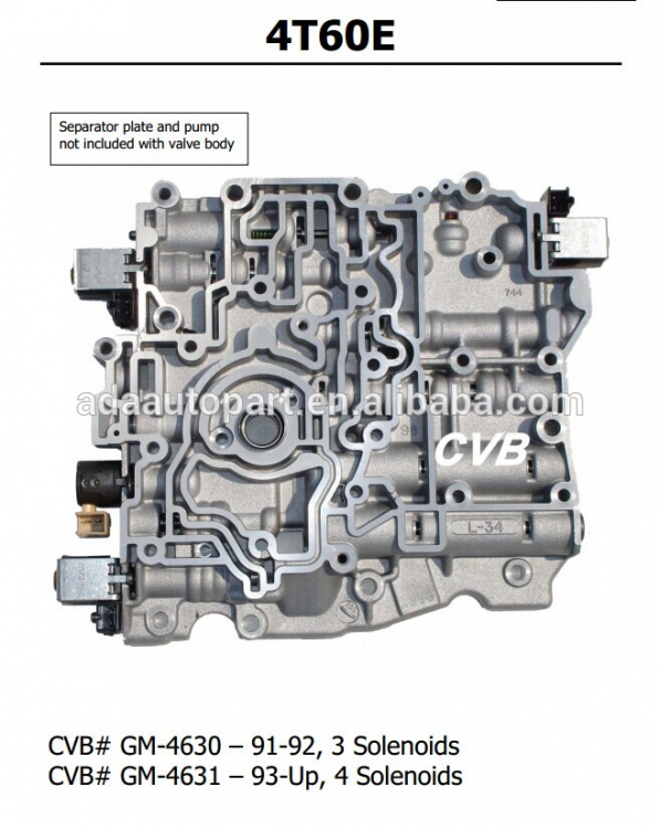

  20. Comme twenty , change de mécano !
  21. Comme je l'ai dit plus haut, avant de toucher quoi que ce soit;installe toi confortablement, prends une binouze et va sur le tube, c'est fou ce qu on peut y apprendre sur les 4T60E Ensuite , en fonction de tes investigations , tu te procures un service manual qui va bien Et telecharges ça avant que èa disparaisse http://shop.ukrtrans.biz/wp-content/uploads/catalogs/4T60E.pdf
