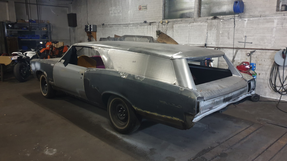

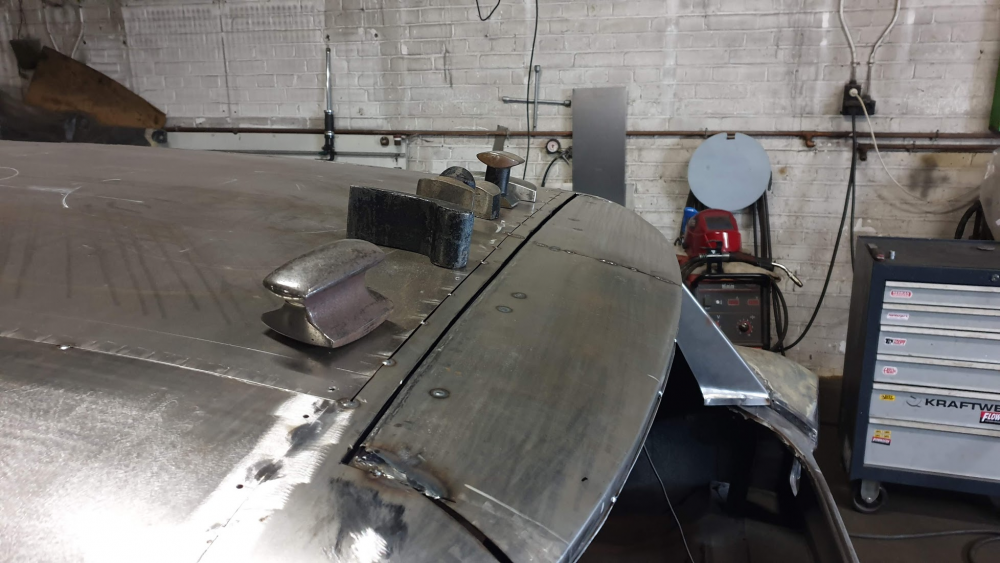

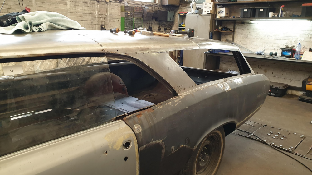

    Yes De toute façon je compte procéder de la sorte : Finir la tôlerie au grand complet Mise a blanc de la caisse en entier (même repasser sur les nouvelles tôles parce qu'une fine pellicule de rouilles apparait doucement avec l'humidité de mon talier) Mise en appret 1) Un voil tranparant de phosphatant 2) une très fine couche d'appret époxy Ensuite passage de l'époxy au scotch brite rouge pour accroche de la suite Pose des mastics (3 mots = certainement 50-100 heures de travail ) Quand les mastics sont terminés, je repasse un coup a l'époxy, couche transparente Et quelques heures après, passage a l'apprêt garnissant (qu'on appelle nous en Belgique du Surfacer) en mouillé mouillé .... Si je perce l'apprêt garnissant, j'en remettrai une couche. L'appret époxy est vraiment top pour son pouvoir isolant. Certains ne jurent que par le fait de poser les mastics que sur une tôle a blanc... c'est pas mon cas

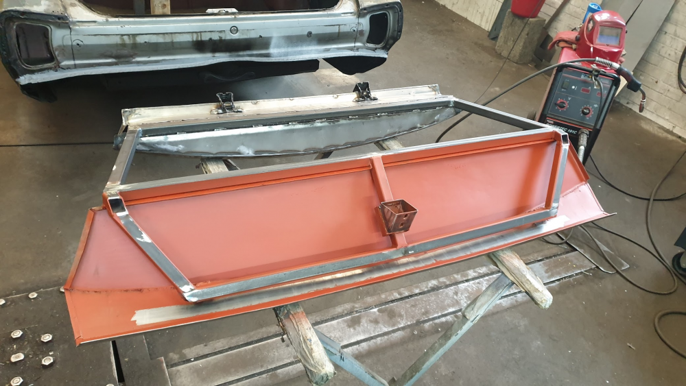

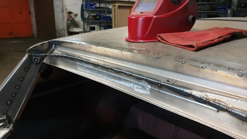

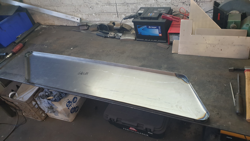

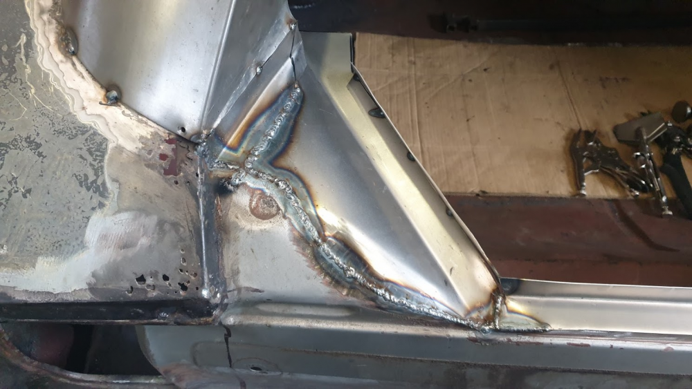

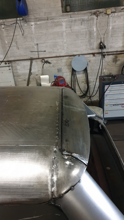

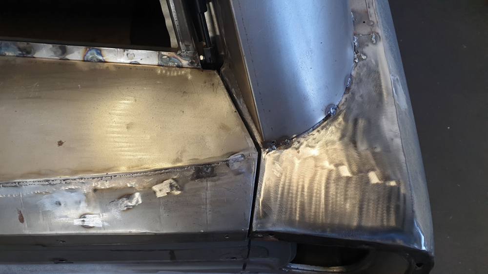

    Il reste tout le flanc gauche, ainsi que ces fameuse soudure perpendiculaire centrales qui doivent être faite avec une extrême patience Danke shon ! J'ai du googler "lime fraise carrosserie", chez nous on appelle ça une "râpe" Honnêtement, à refaire je soude tout d'abord les 3 feuilles centrales entre elles pour permettre de déposer cette grande feuille de la voiture, et de pouvoir repasser les soudures a roue anglaise. J'aurai gagné énormément de temps. Je le sais pour la prochaine fois Ici, ca va jouer du multispot, parce que j'ai pas les bras assez long pour tenir le marteau a planner et maintenir le tassos en plein milieu de la bagnole. Pas non plus envie de commencer a jouer a être a deux pour faire ça. Je vais m'en sortir en solo Mais comme je le dis souvent, je serai très loin de ton degré de finition. Ce doit être droit, mais j'accepte l'usage d'un peu de mastic de fer (mastic alu comme on dit en France) aux endroit critiques. Et étamage aux endroit critiques mais rigides assez pour supporter le flamme

    Pour joindre deux tôles, rien ne vaut une soudure. Pour placer des renforts comme dans ce cas, idem. Maintenant clairement ma feuille de toit sera maintenue au renforts intérieurs par de la colle. J'ai eu vent de beaucoup de problèmes liées a des ailes arrière remplacée par rivet dans les ouvrants et colle (Process BMW), et ils en sont revenu. Après 6 mois la jointure des toles réapparait, bref ça fou la merde et il faut tout recommencer. Perso je suis un peu de la vieille école, c'est soudé = c'est bon

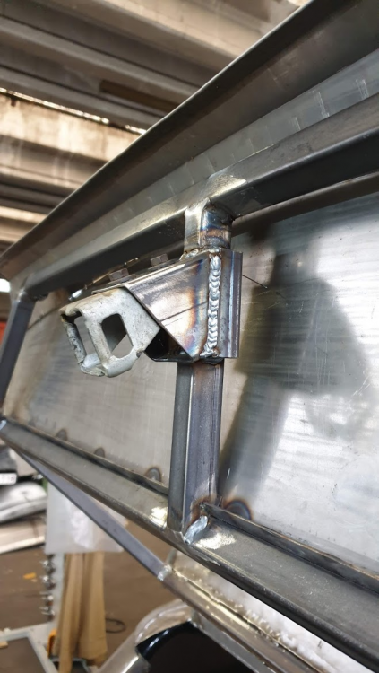

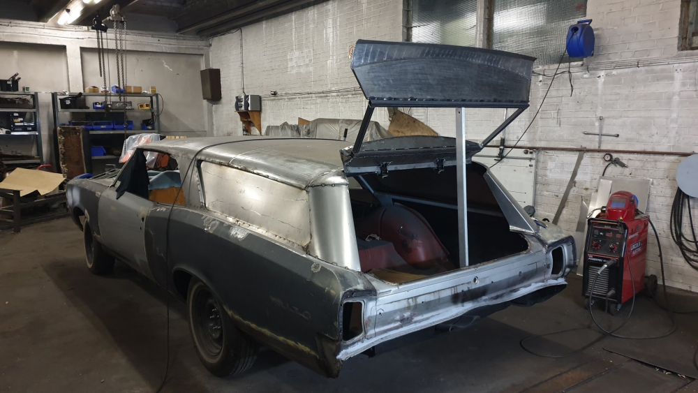

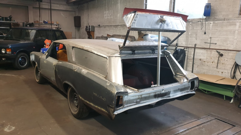

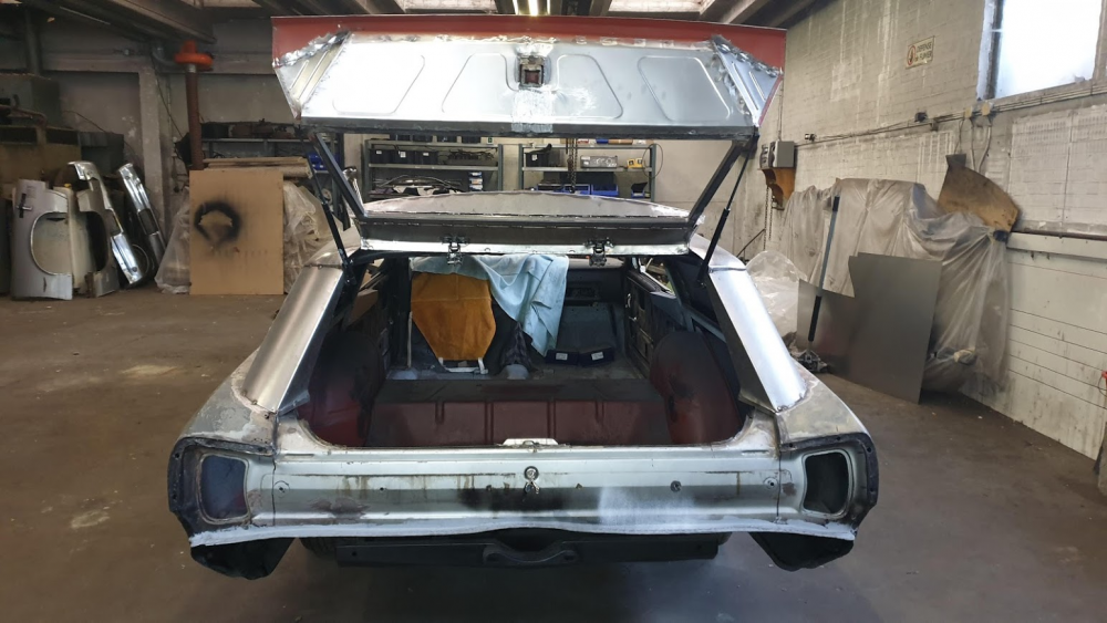

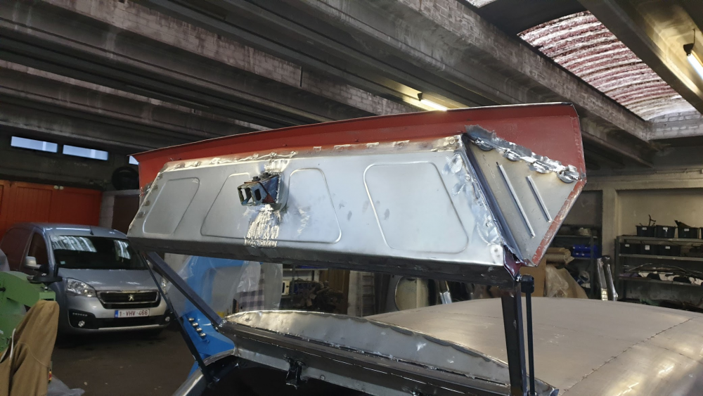

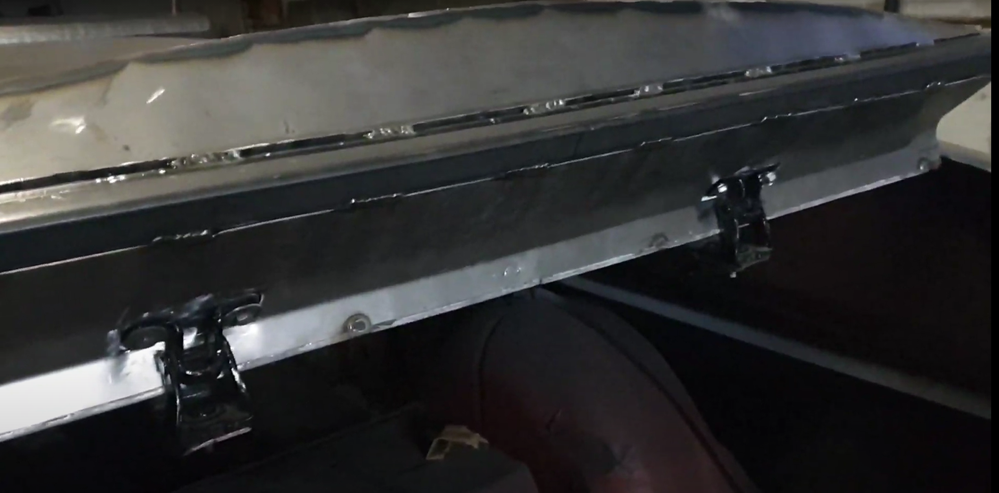

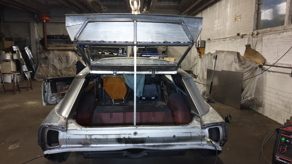

    Petite suite : J'ai remarqué que l'ouverture du hayon sur les quelques premiers centimètres n'était pas simple. Les verins n'aidant pas encore, le hayon ne s'ouvre pas des traditionnels 2-3cm quand on déverouille le coffre. Même chose en fermeture du coffre, son poid a tendance à faire qu'il se referme assez fort. Pour le moment sans vitre, aucun problème, mais sans la vitre cela allait causer un probleme et un risque de se coincer les doigts. J'ai donc créer deux petite poignées avec un rebord retourné. C'est très discret et ça aide vraiment. Plus de risque de se coincer le doigt si on utilise les poignées. Comme vous pouvez le voir j'ai également -enfin- récupéré le dernier élément qui était toujours monté sur un morceau de corbi = la moulure du coffre. J'ai du refaire des supports vite fait, quelques trous et hop c'est monté. J'avais légèrement pris un risque puisque je ne l'avais pas jamais montée a blanc mais ma courbe était juste bonne. Cela monté, je n'ai pu m'empêcher de remonter tout l'arrière. Ca ne sert qu'a se faire plaisir et à perdre un peu de temps. Enfin, je me suis décidé a faire le grand pas. mes très chère amis, le travail le plus compliqué de ma vie, j'ai refait ce bordel ... pardon maman... Bord d'aile ! C'était ça Et c'est maintenant ça : Et je peux maintenant souder tout le pourtour des goutières au niveau des jours, et commencer a peaufiner ceux ci. Encore pas parfait, mais ça ressemble a quelque chose. Notez comme le hayon a bien voilé durant le travail de soudure. Faut aussi dire que j'ai du souder quelques renforts en direct sur les toles extérieures. C'est jamais idéal. J'étais déjà pas extra fier de la soudure qui relie les deux morceaux (moche mais pas honteuse en terme de planitude ceci dit). BREF, je rattraperai tout ça en tolerie (multispot n'ayant plus accès à l'intérieur) et ce que je ne parviens pas a ravoir, ce sera étamage ou enduit de fer, puis enduit de finition. Le jour qui fait tout le bas du hayon (au niveau justement des deux petites poignées) a lui été bien fait dès le début, donc c'est cool, rien a faire a ce niveau (quand je dis rien j'y ai quand même passé deux heure pour qu'il soit constant). Jour au niveau du spoiler qui commence aussi a ressembler a quelque chose : Ici aussi, ça commence a être ok : Pis bah la aussi : Me reste deux trois bricoles a faire pour en finir a ce niveau puis... On se rapproche très fort de la grosse soudure final de tout, tout, tout Va falloir prendre son temps pour ne pas créer trop de torsion. Au passage, il est fort probable que question préparation (donc les enduits, surfacer... Bref ce qui vient juste avant la peinture) je ne me paie le luxe de faire venir une connaissance carrossier pour travailler a deux quelques weekend et donc franchement booster le trucs. Je dis que je me paie le luxe parce que... bah oui le mec il bosse pas gratos. Je pense que je vais gérer moi même le toit, mais tout le reste... Je me passerai bien de le faire A voir quand ce sera possible de commencer ce travail de préparation ceci dit, parce que je pense boucler l'intérieur avant tout. Vous êtes à jour. Encore du taff sur la grosse mais chaque jour de travail qui passe me rapproche un peu plus de but. A+++

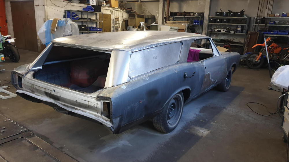

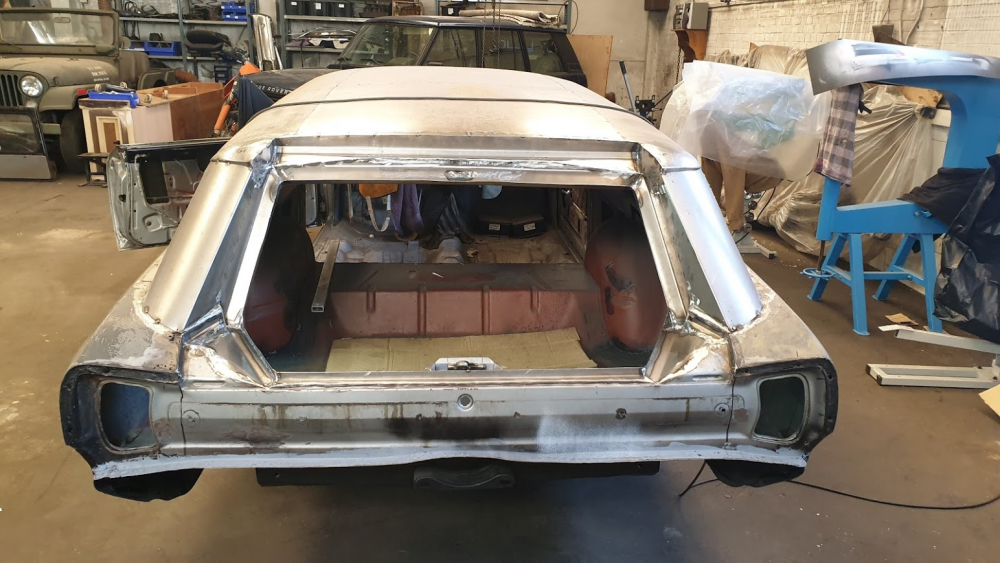

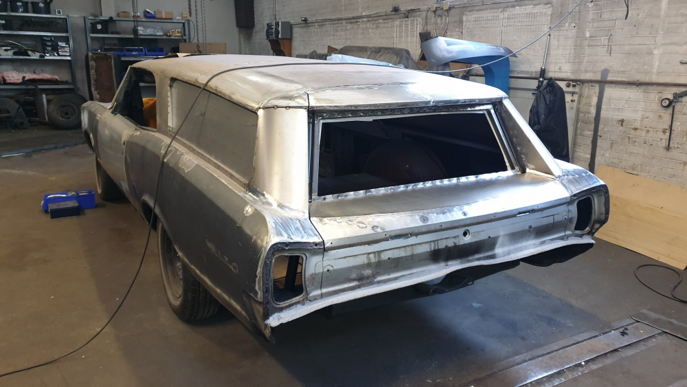

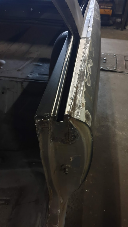

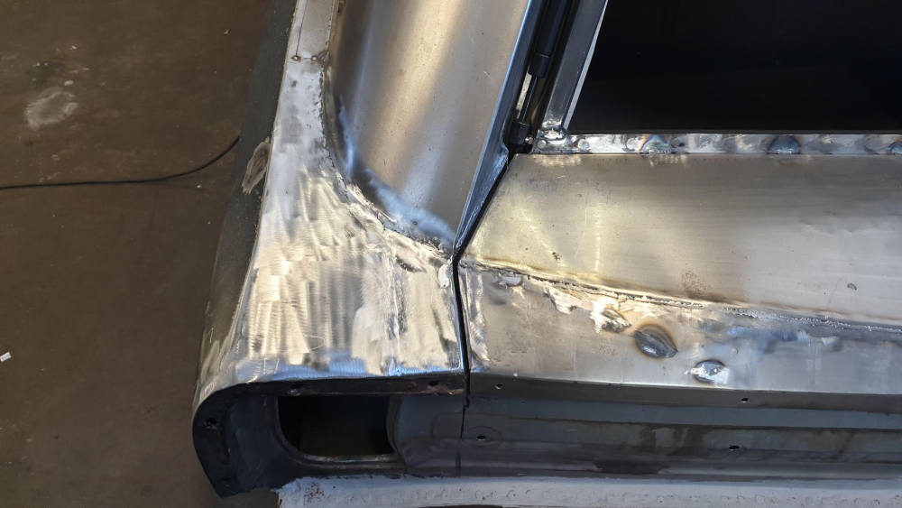

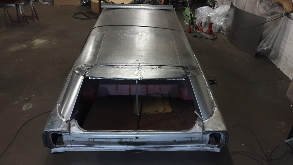

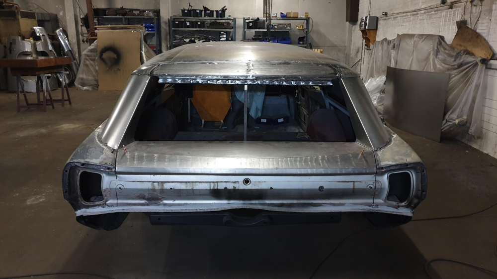

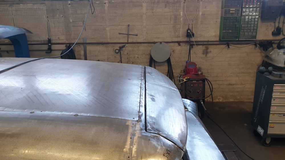

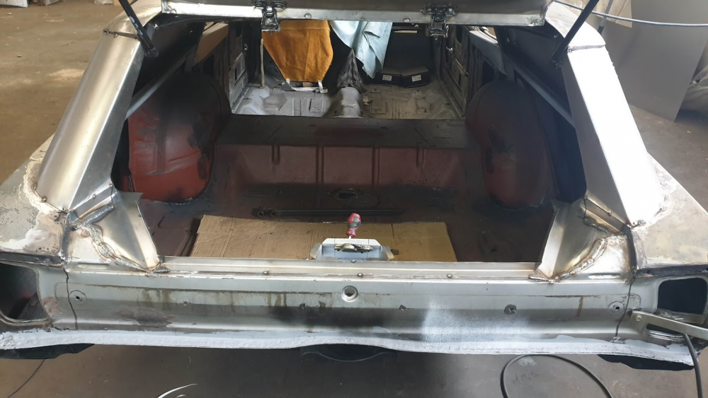

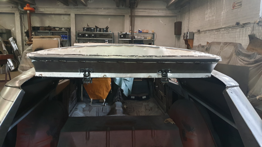

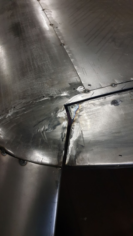

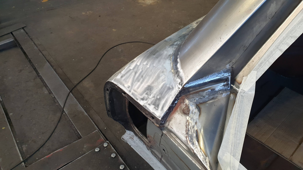

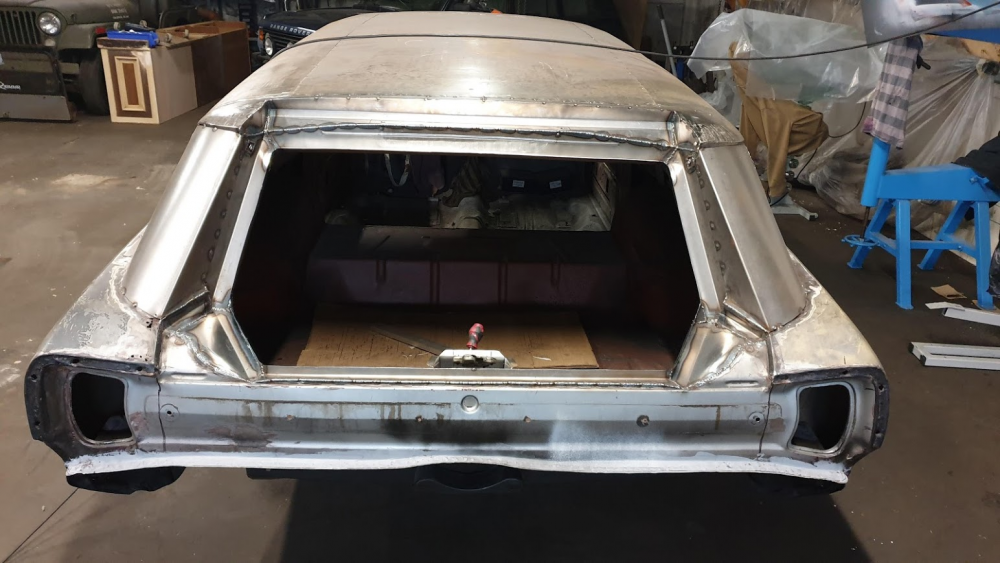

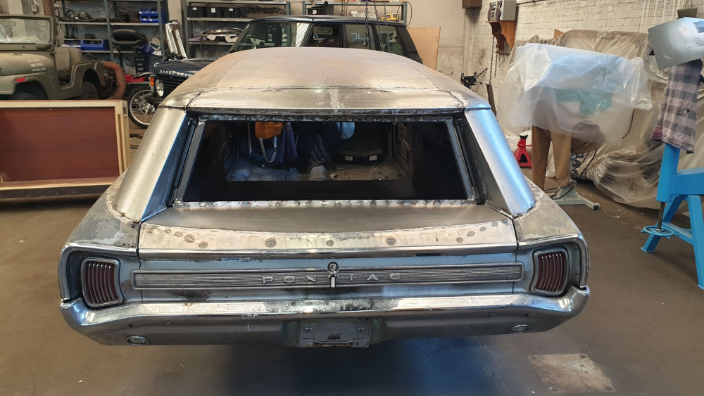

    Peu d'avancement ces temps ci. Mais voici quand même un petit update. Toute l'entrée du hayon est maintenant soudée, si ce n'est les bords au niveau des jours du hayon. Ceux seront fait en dernier pour bien ajuster ces fameux jours. Je pensais que j'allais devoir faire tout un tas de renforts par l'intérieur de la caisse, mais après soudure tout est très rigide. C'est finalement assez logique, vu les formes complexes et angulaires. Le seul endroit qui, en tirant comme un possédé, bougeait un peu, était la longue traverse supérieur. J'ai donc vite fait une patte de renfort au beau milieu de tout ça. Juste une petite tôle en 1mm avec les bords pliés et une moulure au millieu... C'est léger et tout est maintenant super rigide! Au passage, rien de tout cela ne sera visible quand l'intérieur de la voiture sera garnis. Au passage également, entre le moment ou la voiture était un "cabrio" et maintenant, l'ajout de ce poids n'a fait descendre les suspensions que de 3-4mm. (mesure prise en posant le pont sur parpaing). Correcte, mais évidemment elle va encore prendre quelques bons kg avec les isolants/anti vibrations, les différents panneaux d'habillage intérieur, etc etc... sans parler des vitres. Bref, meulage de tout ça : Repose du hayon. Jusque la, le rebord sur lequel le joint est a poser était "trop long", il touchait en fait le hayon tout du long. C'était bien sur fait exprès car je n'avais pas encore le joint. Réception de celui ci, quelques mesures, recoupe de rebords et... pose de ce joint. Le "raccord" qui lors du remontage final sera fait a ce même endroit, puisque c'est l'endroit le moins susceptible de générer une entrée d'eau. Vu l'angle fermé, le joint "bourelette" un peu a ces deux endroits, mais une fois le hayon fermé celui ci appuie le joint et le "retend". C'est pas jolis, mais je préfère cela que de couper dans le joint pour des faire des raccords plus propres qui au final seront des risques d'entrées d'eau. Hayon fermé (c'est compliqué de la montrer en photo...) le joint est bien en contact et s'écrase bien mais pas trop (c'est le piège, ça endommage le joint!) sur tout le pourtour du hayon Test de fin de journée : Je ferme le hayon et je balance un grand coup d'eau au dessus du spoiler.... Tout s'écoule comme prévu! L'eau n'est même jamais en contact avec le joint, bref, je suis super content et peux dire que ce chapitre est terminé !! (J'ai regretté avoir fait ce test, j'ai passé 30 minutes a tout secher a la souflette et au décapeur thermique ) L'autre surprise positive, c'est que le joint pince très bien sur une seule épaisseur de tôle. Je m'attendais à devoir doubler le rebords dont je parlais plus haut, mais ça ne sera pas nécessaire. Petit gain de temps qui fait plaiz Dernières étapes concernant le hayon seront donc les jours de celui ci, et le travail habituel de tôlerie pour redresser ce qui a bougé pendant la soudure. Encore du boulot... Mais ça avance un peu! A bientot!

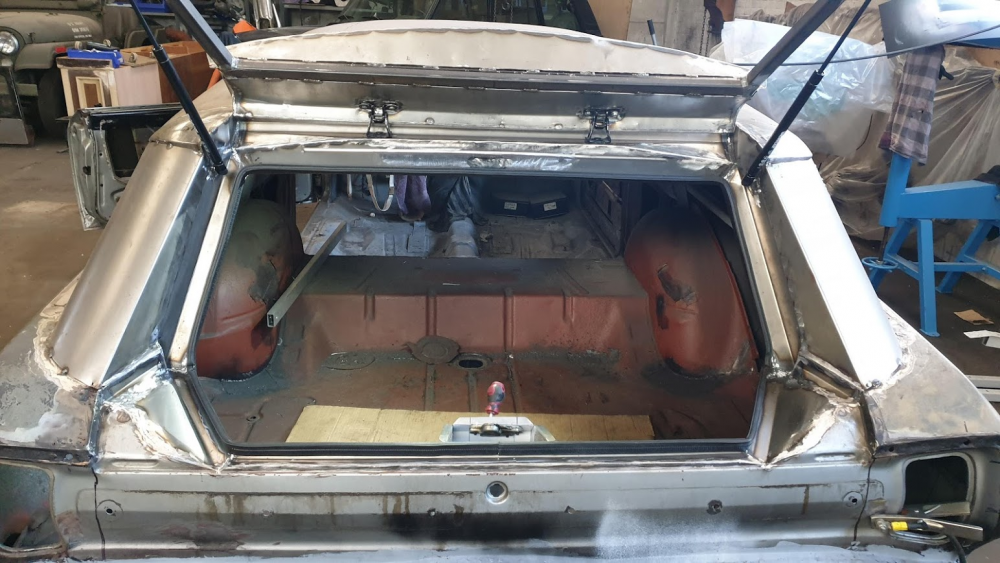

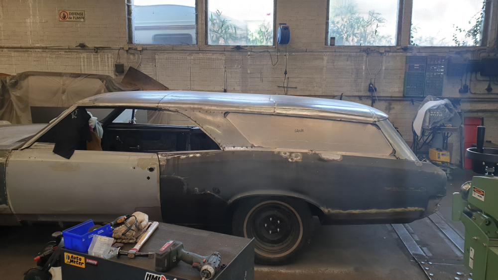

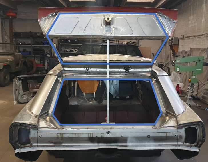

    Je réalise qu'a la lecture, c'est pas forcément ultra clair, donc petit visuel des surfaces de plan de joints, histoire d'y voir un plus clair. J'ai replacé le siège conducteur et le rétroviseur central. Le champs de vision reste OK. Se pencher pour aller chercher quelque chose loin dans le coffre n'est pas trop problématique non plus, ça reste un coffre tout à fait utilisable sans précautions particulières et c'est bien ce que je voulais ! (Bon faut quand même pas relever la tête façon suricate mais ça vaut pour toutes les voitures) Bonne journée a tout ceux qui me lisent!

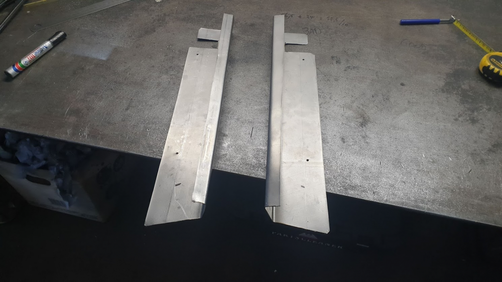

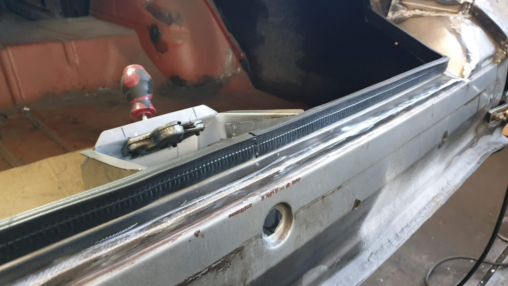

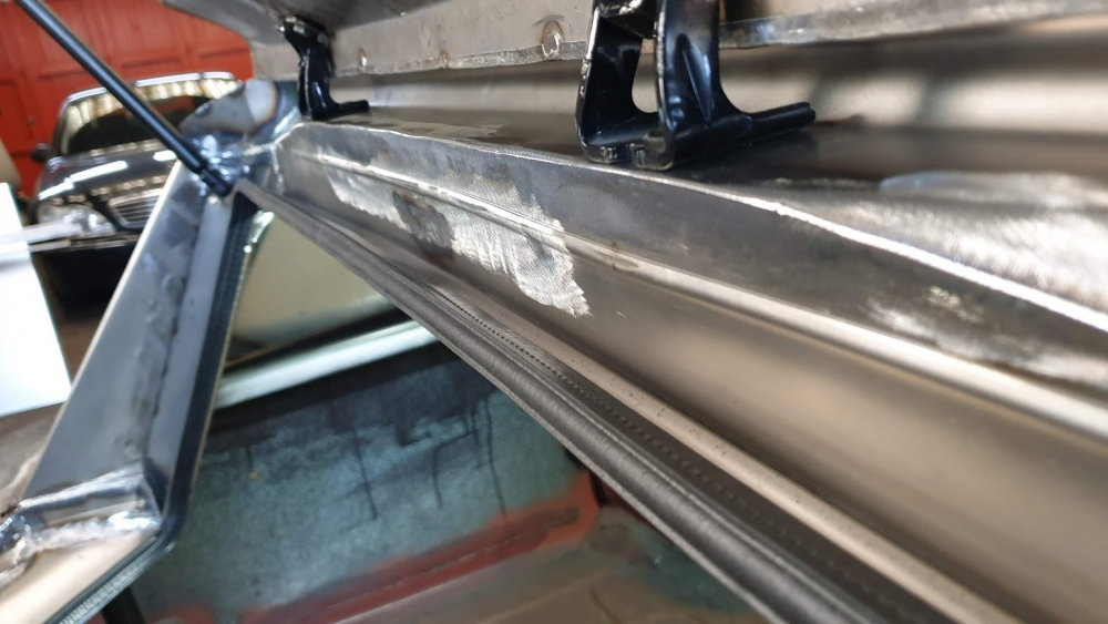

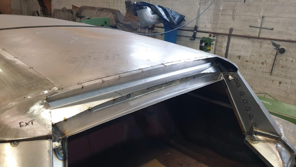

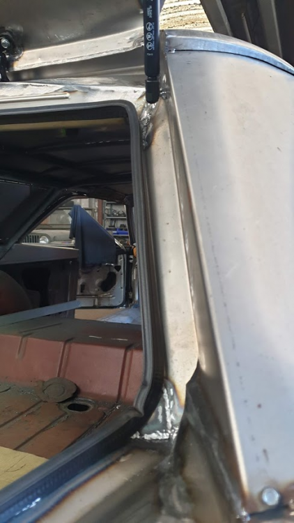

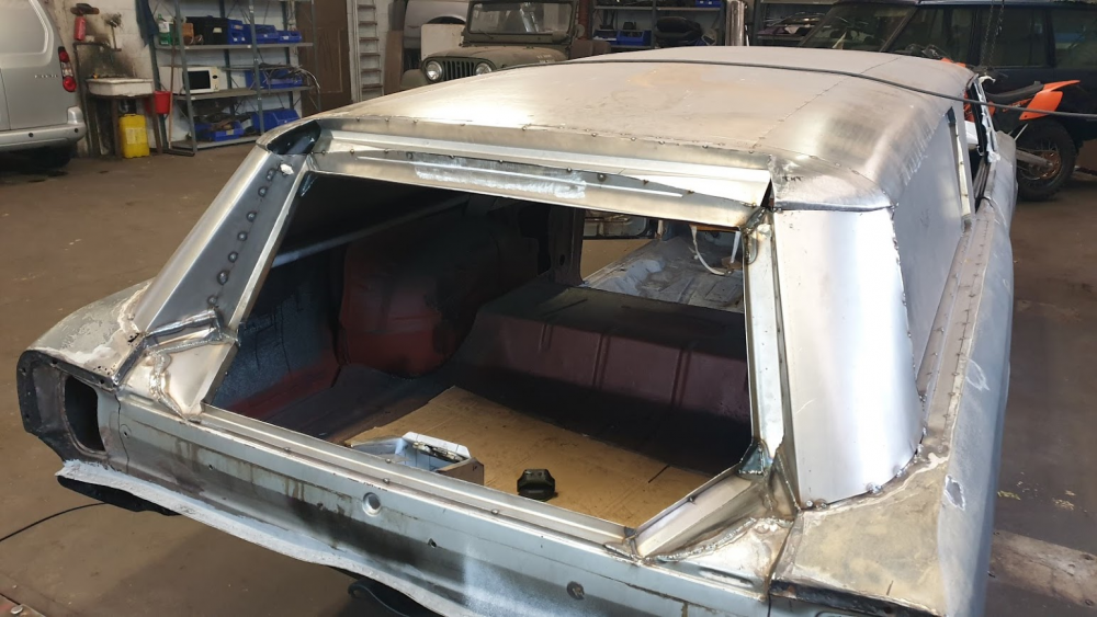

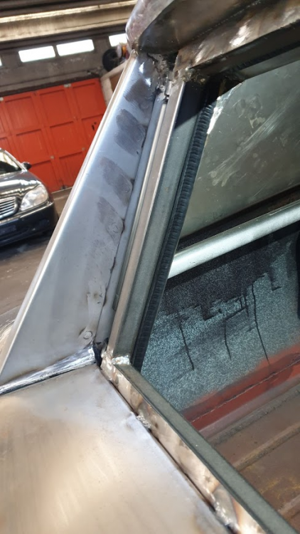

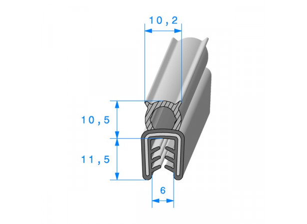

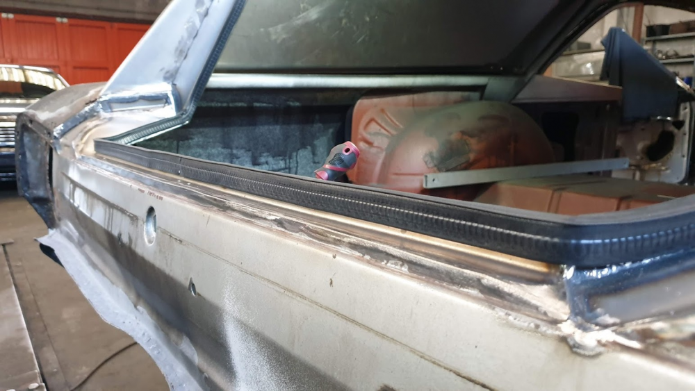

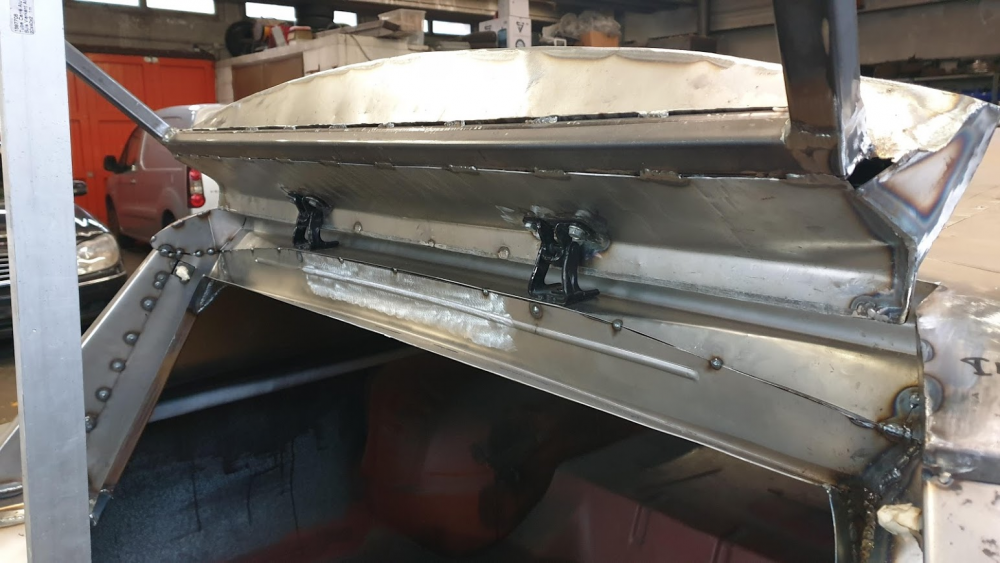

    La suite avec le boulot en cours, à savoir les écoulements d'eau/Gouttières (je sais pas trop comment vous appelez ça en France ) solidaires de la voiture. Bah oui, le hayon, lui, c'est bon On a donc ceci : Mais si il pleut, rien n'empêche l'eau de rentrer. Je décide d'utiliser un seul et unique joint moderne qui fera absolument tout le tour, façon voiture moderne... D'ailleurs j'utilise un joint moderne de ce type : Pour se faire, je suis obligé de recouper dans la face arrière et de recomposer en vue de recevoir ce joint. Ici, les deux joues qui vont rechercher les ailes sont aussi déjà faites. Evidemment, tout est fait pour que l'eau coule dans le bon sens Pas simple a former, cette pièce ! La roue anglaise aide. Au passage, j'ai fini toutes les réparations de rouille sur cette bagnole, a part ce bordel (oups pardon... "bord d'aile") que j'arrête jamais de remettre a plus tard. Promis quand je soude le montant, j'en profite pour faire ça ! Les angles très vifs du bord plié sur lequel le joint viendra se "clipser" seront arrondis, sans quoi le joint ne se mettra pas bien : risque d'entrée d'eau. Mais ça sera pour après... Je continue et pour ça : Je remonte maintenant le long du plan de vitre. Mise en forme : Et pose sur la bagnole. Soudure par bouchonnage. Pas forcément l'idéal a cet endroit ou l'eau va s'écouler doucement, mais une soudre bord à bord me vrillerait tout. Je ferai très attention de bien protéger tout ça contre la rouille. Vous pouvez maintenant voir ce que je voulais dire, quand je disais que le vérin irait se loger dans la gouttière, caché par la vitre qui sera aura une bordure noire pour le cacher lui, et le calle a pare brise. Coffre fermé, ce vérin sera donc invisible de l'intérieur comme de l'extérieure (La encore, j'ai beaucoup regardé des caisses modernes, et j'ai "copié" le principe) La coupe de la vitre devra être précise... Sinon c'est elle qui touchera le montant! Et enfin, repérage et formage en deux parties de l'élément du dessus. Une petite moulure dans le longue partie plate pour la rigidifier un peu ( non en fait c'est juste que j'adore faire des moulures, j'avoue ) Comme le voyez il ne me reste plus qu'a fermé les deux petits coins supérieurs. Ceci fait, je peux remonter le hayon. Puisqu'il y a maintenant un tole entre la charnière et son supports soudé a l'arceau, tout la hayon remonte d'1mm, ça m'arrange, il était un mini chouille trop bas. C'est seulement pointé, mais on eut imaginer a quoi ça ressemblera fini et peint. (les trous visibles dans le spoiler ne sont pas un oubli. Je les laisse pour pouvoir aller propulser de la cire corps creux. Ce sera fermé le plus proprement possible avec du joint.) La encore, il a bieeeen fallu réfléchir et toujours garder en tête que l'eau doit s'écouler, pas stagner! Le plan de joint sur cette partie haute suit donc une légère courbe pas très visible en photo, mais bien là. Le joint pointe un peu vers le haut également, ainsi l'eau s'écoulera derrière lui, et non a son contact Comme vous pouvez le voir, tout est pointé ou déjà soudé au mig. Ca aurait été mieux a au Tig. Mais bon, je ne le maitrise pas assez pour faire des recoins comme ça. .... Je protégerai bien, et ferai un bon petit joint sur mes soudures Tout est formé a ce niveau. Reste maintenant a souder définitivement, et meuler tout ça proprement. ....... Tout ça pour au final ne jamais la sortir quand il pleut Ensuite, chères amis, je pourrai souder définitivement TOUT le toit! Bref, ça avance !!!!!!! Vous êtes a jour. Ciao!

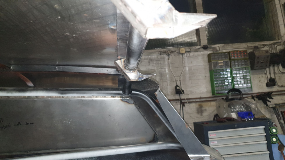

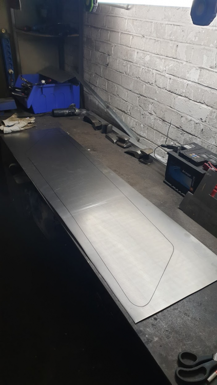

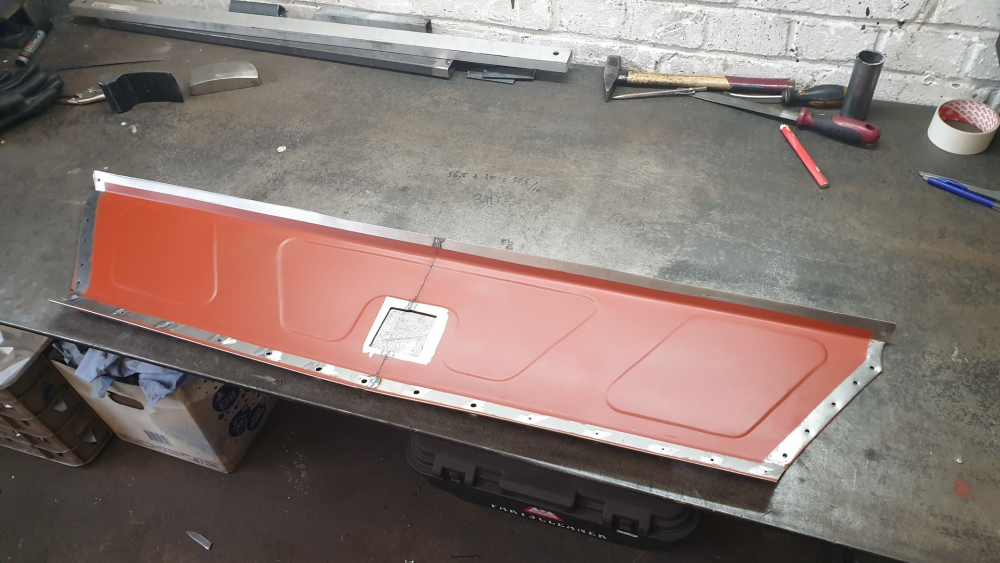

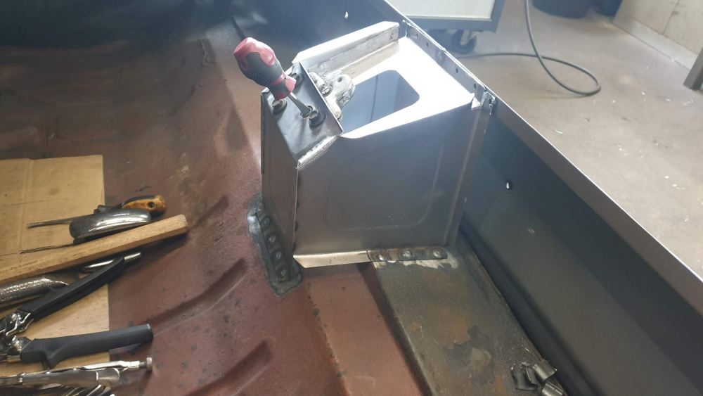

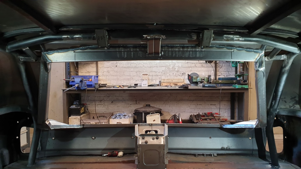

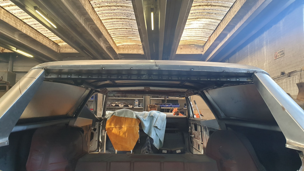

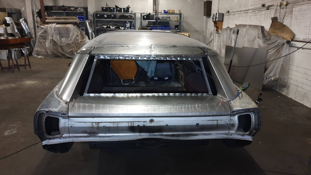

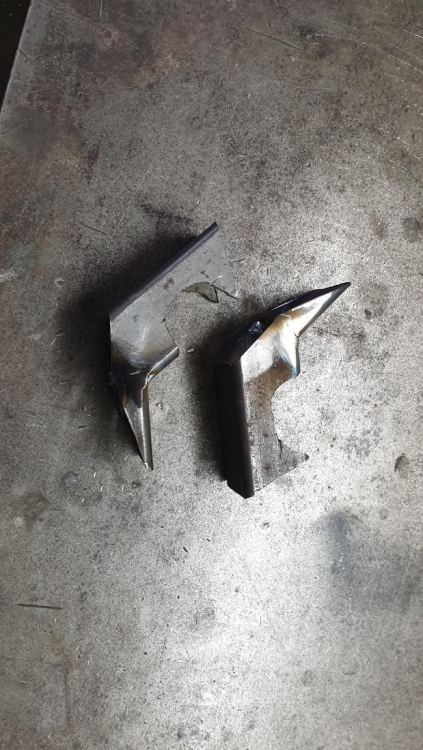

    Allé, je continue ! Je replace le bas du hayon a sa place définitive : Et fabrication des 2 tubes descendants ainsi que de celui de renfort du bas de pare brise. (Tout en 25x25mm /2mm) Vous pouvez remarquer que je suis assez loin des montants, c'est normal, vous comprendrez par la suite. La vitre se collant directement sur ces tubes, il est évident que j'aurai un bord relativement large (55mm en fait) a teindre en noir avant collage de la vitre. Je joue pas mal sur des bords repliés pour 1/ faciliter la pose en faisant de la soudure en bouchonnage et 2/ rigidifier. Ces rebords me servirons aussi par la suite pour les tôles de fermeture. Mais.... ca commence a ressembler a un hayon ! Les deux tôles composants le bas du hayon sont maintenant coupées et pointées. Je peux passer aux renforts intérieurs : Fabrication des supports de mécanismes de fermeture du hayon. Je décide d'utiliser ceux d'origine.... que je n'avais pas avec cette voiture puisque tout avait été modifié, mais j'ai simplement emprunté ceux du coupé pour la fabrication. Je racheterai donc l'ensemble positif et négatif pour ne pas me détester quand je serai en train de remonter la GTO coupé. Bien sur, je n'ai pas fait ça au hasard. Il y a quelques heures de repérages avant de passer a l'action. Tout est réglable. De haut en bas, et de gauche a droite. L'axe avec lequel le hayon vient se fermer sur la voiture étant tout a fait différent du coupé, je n'ai pas d'autre choix que de refabriquer entièrement un support de gâche également! (J'avais envisagé 22 secondes l'achat d'un nouveau type origine puisque c'est refabriqué... Mais non pas possible!) J'aurai pu le faire a l'arrache en tubes carrés, mais j'ai décidé de faire travailler mes neurones, mes mimines et mes outils pour créer un support du genre de ceux d'origine. Après tout il sera visible dans le coffre... autant qu'il soit un peu joli. Voici le produit fini, je n'ai pas fait de photos "en cours" J'ai joué de la moulureuse pour créer ces défoncements. J'adore faire ça, je trouve que c'est esthétique, puis ça rigidifie franchement la tôle! La gâche est réglable dans 2 démentions aussi. Après de multiples ajustement: soudure sur la caisse (Sauf au niveau du joint de coffre, puisque cet endroit sera modifié par la suite) Si le rebord inférieur latéral ne suit pas la forme du fond de coffre, c'est normal. Il y aura de la garniture par la par après et ce rebord servira de support. Le tournevis est juste la pour ouvrir le hayon forcément. Vu que la gâche est déplacée je vais devoir modifier le mécanisme qui part du barilet pour aller libérer la gâche aussi. Un détail a ce stade... ... mais un détail que je boucle de suite. J'ai pas de visuel, mais j'ai reproduit le petite tige d'origine et l'ai faite plus longue, puis utilisé un ressort de frein a tambour pour permettre d'effectuer une rotation malgrès un rayon fort tout en transmettant assez de couple pour libérer la gâche. Plus haut je disais que les tubes de renfort et de plan de joint de vitre étaient assez écartés des montants et que cela avait une raison... La voici cette raison! Je place des verins modernes pour faciliter l'ouverture du hayon, et le tenir en position ouverte, bref comme sur toutes les caisses modernes! Et pour placer ces Verins, bah fallait laisser de la place! L'autre gros intéret de placer des vérins modernes, est qu'ils servent aussi de butée du hayon ! Je suis donc certain que le hayon ne pourra pas s'ouvrir "trop loin" et donc que le spoiler n'ira pas taper dans le bords du toit !! (Oui je sais, les verins sont mis a l'envers sur la video ) L'idée est que ces verins, hayon fermé, soient logé et cachés derrière la vitre qui je le rappelle aura une bordure noire de 55mm (pour donc cacher ces verins mais aussi la colle a parebrise... encore une fois, c'est comme sur une caisse moderne). Le verin se retrouve donc caché derrière la vitre, logé dans la gorge d'écoulement d'eau (pas encore fabriquée a ce stade) Bien sur, les forces exercées sont énormes vu l'effet de levier, donc il a fallu sérieusement renforcer la zone de fixation de la rotule du vérin sur la caisse. (les verins utilisé dans la vidéo sont des 125Nm, je suis depuis la passé en 225Nm ce qui un chouille trop fort, mais au moins je suis certain qu'après 1 ans d'utilisation le hayon va pas me tomber sur la tiesse ) Tout cela étant validé, je peux déposer le hayon, et finir la tôlerie (soudure définitive et totale des deux éléments de tôlerie) Ca passe aussi par une bonne protection (comme je l'avais fait sur la partie spoiler) antirouille du "futur" corp creux. Et puis fermeture de tout cela. Comme pour le support de gâche, je prends ici le temps puisque hayon ouvert, cette partie se retrouve a hauteur de tête. On ne voit que ça du hayon... Fabrication en deux parties, puisque mes outils de toleries n'ont pas de gorges assez profondes (je vous vois venir avec de la blague porno ) pour travailler le tout en une seule pièce. Pour l'exercice, je m'amuse a créer cet emboutissage (fait a la moulureuse) en négatif sur les 2 extrémités et en positif pour l'emboutissage du centre. Cette tôle est du coup très rigide sans plus de renforts. Bref, comme ça se fait d'origine quoi. Soudure pour relier ces deux tôles et protection contre la rouille avant pose sur la hayon définitivement : Comme vous pouvez le voir sur la photo du dessus, mes trous en vue de la soudure par bouchonnage sont déjà fait. S'en suit la soudure sur le hayon. Et enfin fabrication des petites tôles triangulaires pour fermer les flancs du hayon. Quelques petites moulures traditionnelles ici. Parallèle a mes autres emboutissage pour la ligne Vous pouvez aussi voir que j'essaie au max d'utiliser la technique des bords repliés. La tôle externe avait été coupée "trop longue", pliée a 90° en attendant d'être rabattue totalement sur la pièce intérieure. Les différents tôles sont donc très jointives, cela renforce les bords, tout en garantissant de ne pas se couper les doigts avec un bords trop fin. Attention cependant a la corrosion. (Perso je fais couler du "brunox" dans entre les tôles dans ce cas) Me voici donc avec un hayon dont la tolerie est majoritairement terminée! ... Mais il reste le moins marrant... l'autre 50%... toutes les goutières et autres descentes d'eau (qui seront donc fixe a la caisse). Seeya next time! ( Au passage, pardon pour l'orthographe dans littéralement TOUS mes posts... Je me relis pas assez)
