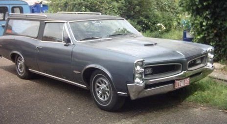

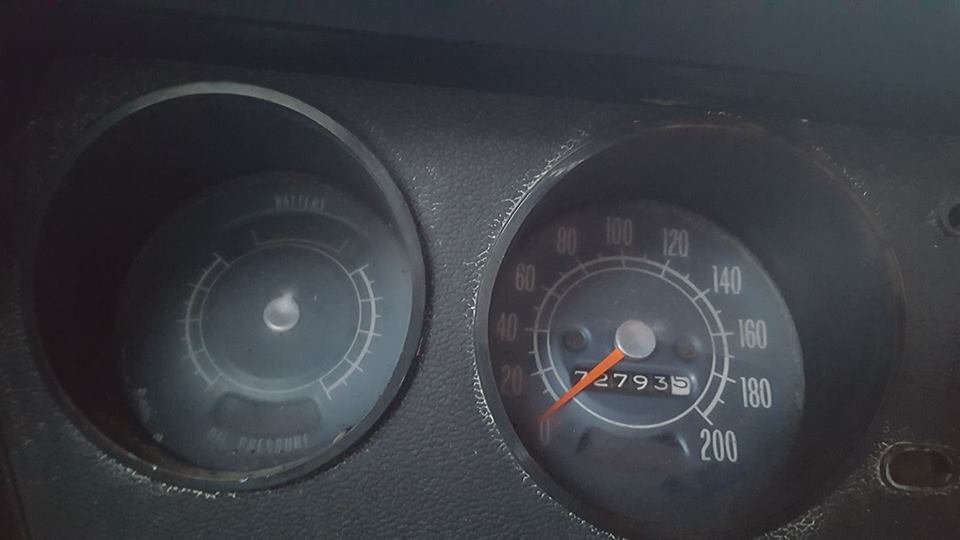

    WOUHAAAAA Photos du moteur ? Photos des compteurs ? Les phares jaunes, les petites catadioptres à l'arrière, les enjoliveurs d'origine, La boite manuelle, le niveau d'options .... Ça donne vraiment à penser que cette GTO est une auto Européenne. En tous cas, elle est superbe !!!

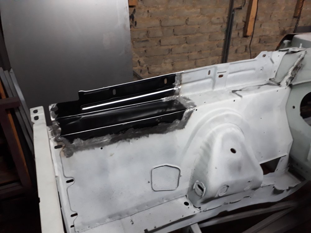

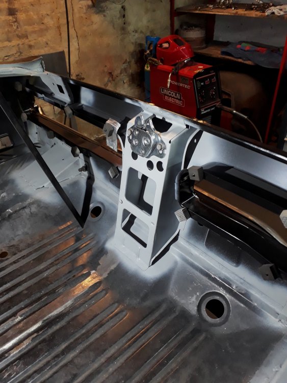

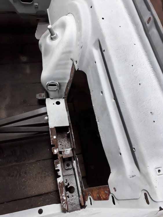

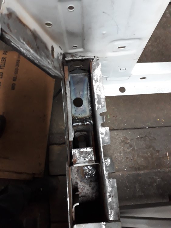

  4. Bon travail sur tes supports de caisse! C'est pas toujours mentalement facile de faire deux fois le même travail. En tout cas, c'est du solide, ça bougera plus. Bref, elle est repartie pour 50 ans à ce niveau.

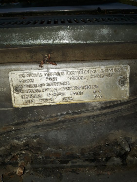

    Sais tu comment identifier ces vitrages ? Sur mes vitres je vois la marque américaine connue " PPG" donc je pense pas qu'elles viennent de Belgique. A Anvers il y a eu la première usine d'assemblage GM appellée la "Factory 1", qui a fermé en 1967 pour ouvrir une plus grande sur un autre site : simplement la "Factory 2". Du coup vu la date de première mise en circulation de la GTO (29/06/1966), elle devrait provenir de la Factory 1. Je cherche désespérément des informations, mais ne trouve rien. Un passionné de GTO Hollandais avec qui je cause possède une Lemans fabriquée la bas aussi et fais des recherches depuis deux ans en vain. Il y a une possibilité que les données furent simplement jetées puisqu'aucunes de ces deux usines n'existe encore ajd. Cependant, ce Hollandais connait quelques 5-6 Lemans, et quelques Chevelles qui y ont été produites mais.... Pas une seule GTO. J'ai en effet entendu parler de normes de sécurité Eu imposant un vitrage différent de celui utilisé aux USA. XAV!!! Si tu parvenais à te rappeller le nom de la boite qui à fait le swap, ça serait cool ! J'aimerais vraiment retracer l'historique complet de cette auto! Au final il y aura tout de même deux autos Si tu passes dans le coin, tu es plus que le bienvenu !!!! Mais tu fais que ça toi ? Moi aussi je peux comprendre son choix, il est encore jeune, il à envie de profiter. Il est vrais qu'une auto en restauration pendant 5 ans, c'est pas tous les jours motivant. Je pense par contre qu'il finira par le regretter. Ha mais je ne vais pas la dénaturer d'avantage! C'est vrais que j'aurai du être plus clair... Le projet portera principalement à refaire totalement l'arrière de l'auto. L'avant restera une Lemans quasi d'origine! Je ne par pas dans du tunning Mais dans un projet un peu hors du commun mais sobre. On verra après la GTO, donc pas aujourd'hui, ni demain Je l'ai déjà

    Je vais me renseigner et essayer de trouver les chiffres d'époque mais c'est très dure avec l'usine de montage d'Anvers... pas beaucoup d'informations! J'avais lancé une demande sur pas mal de groupes facebook et n'en ai tiré aucunes infos. Je pense faire une demande directement chez Général Motor ou essayer d'avoir un PHS report mais vu que le véhicule a été assemblé en Belgique je pense qu'il ne trouveront rien

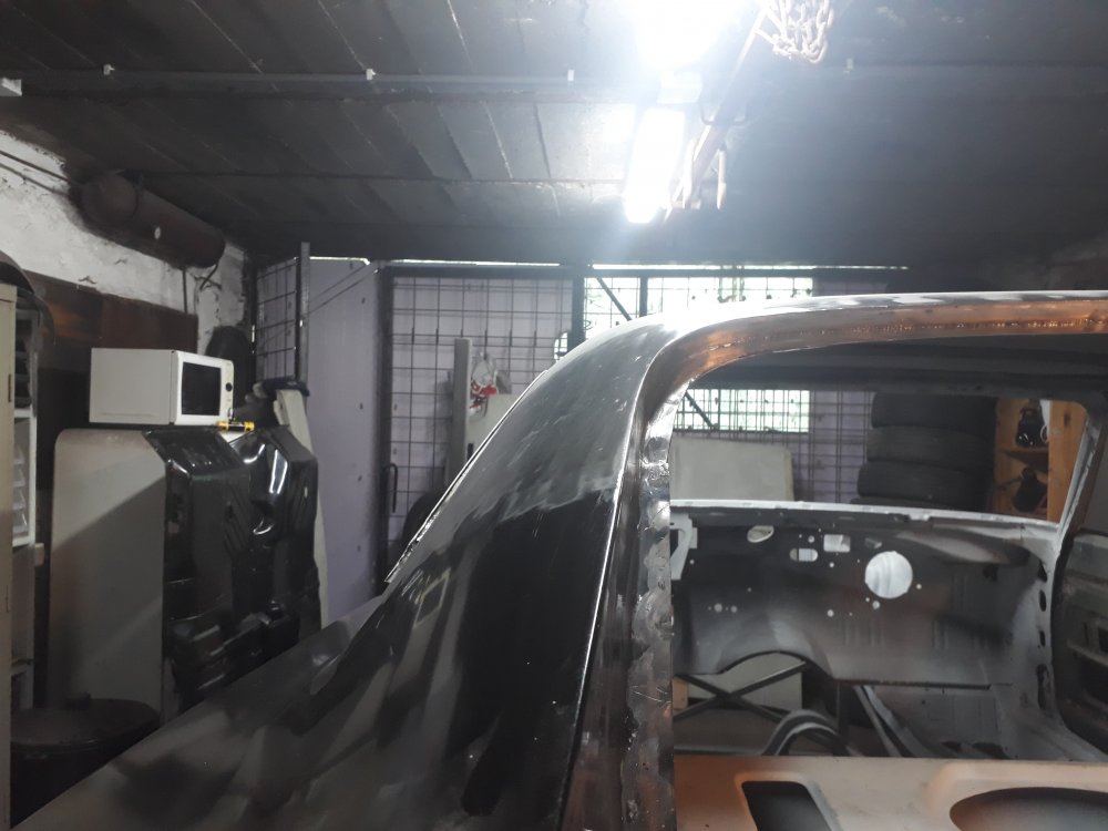

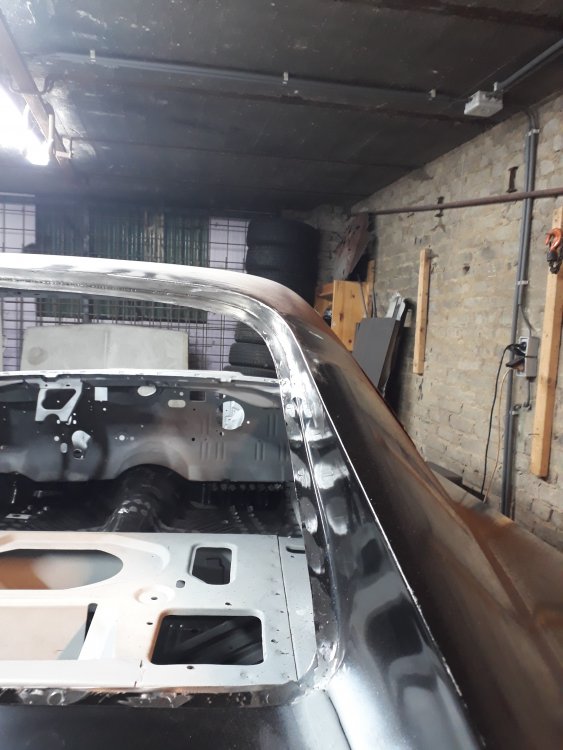

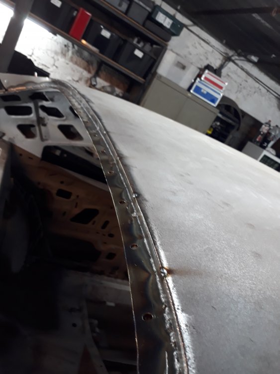

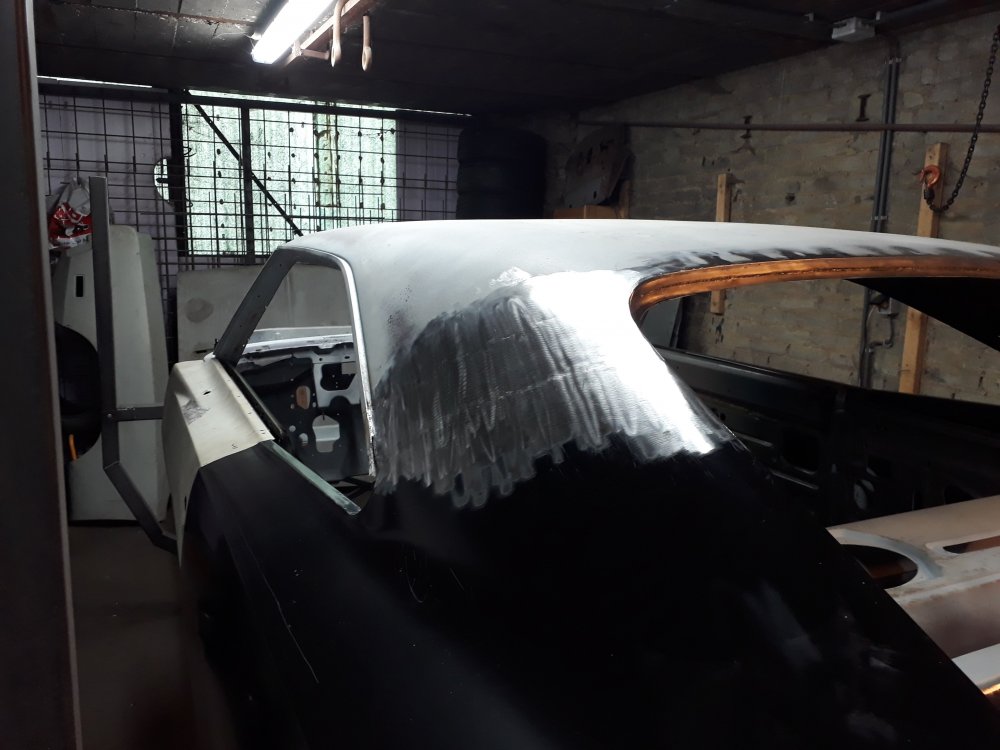

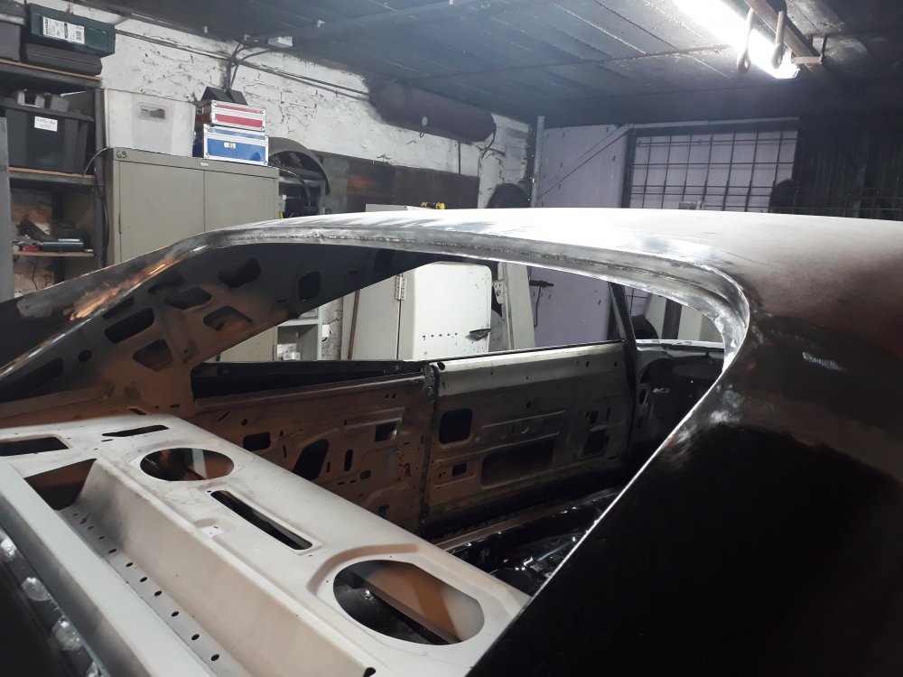

    Je comprends ton avis. Cependant j'ai deux questions pour toi : 1) A tu déjà placé un élément de carrosserie aftermarket sur une auto américaine ? 2) Ce "vrai toit de coupé" dont tu parles il vient d'ou ? Déjà c'est pas juste un toit qu'il faut, mais une demi caisse compète. Donc ou trouverait-on tout ça ? D'une autre voiture saine qu'on scalperait ? SCANDALE ! De pièces aftermarket ? Lis la suite... Avec ma relative expérience, je le vois de cette perspective : Si je devais comme tu dis "conserver la vrai caisse de la GTO", vu son état j'aurais à remplacer 75% de la caisse par de la nouvelle tôle. Tôle issue d'une part de pièces aftermarket qui sont TOUTES SANS EXCEPTIONS fabriquée en Chine ou a Taiwan (dont la qualité laisse vraiment a désirer même pour le "haut de gamme", que ce soit pour la forme de la pièce comme pour la qualité des métaux), issue d'une autre part grâce des "patchs" fait maison avec de la tôle d'une origine inconnue ( Mittal India ?...). Que préférerais-tu pour cette GTO ? Être à 75% recomposée de pièces alléatoires, OU que la caisse soit remplacée par une consœur quasi identique composée de panneaux 100% made in USA et assemblés en 1966 ? (même le Vin n'est frappé que sur le chassis, sur la caisse ce ne sont que des plaques rivetées et les numéros d'usine frappés sur les montant coté intérieur sont carrément identiques sur les deux caisses...Montées sur la même ligne... Du même métal...Ce sont les même quoi ) ... Pour moi, la réponse est toute trouvée. Alors d'une part, je ne vois pas en quoi cela "Bousillerait" la GTO que je veux aussi originale que possible. D'une autre part, la Lemans héritera de la caisse "corbi" et... Elle deviendra un projet créatif HomeMade unique sur laquelle je veux me lâcher totalement niveau tôlerie. (Je m'en réjouis tout autant si pas plus que de faire la GTO d'ailleurs). Alors oui, ma Lemans peut être considérée comme "perdante" dans cette opération mais... pour moi la vie est une expérience de Dualité, dans laquelle il faut bien faire un choix. Si c'était sur la GTO que je faisais ce projet HomeMade un peu fou, les gens me diraient : "Mais t'es fouuu!!! MAIS QU'AS TU FAIS DE CETTE RARE GTO TRI-PO ???!!!!! Mais tu vas pas biiieeennnnnn ????!!!!!!! " Quoi qu'on fasse, on est l'objet de critiques (pour ne pas dire jugements). Autre point important tout de même: le financier. Dis moi qui passerait au BAS MOT entre 1000 et 1500 heures à reconstituer le bloc arrière COMPLET de cette GTO alors qu'un swap de caisse est si simple et garanti un travail final correct ? .... Le vendeur avait un autre intéressé Allemand qui voulait purement et simplement prendre les plaques et papiers et les coller sur sa Tempest custom tel quel ( Et puis dans la suite logique des choses, certainement la vendre au prix fort à un gentil demi connaisseur qui se serait fait... entuber ) Il est clair que ma GTO finie ne sera pas une "Original survivor"... Mais de un: Je m'en fou et de deux: Quelle histoire elle aura! Voila, tu m'as donné ton point de vue, je t'ai donné le mien Bonne journée à toi!

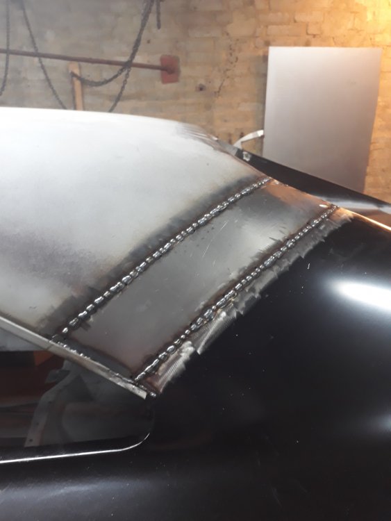

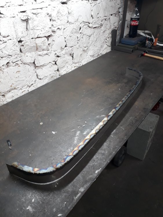

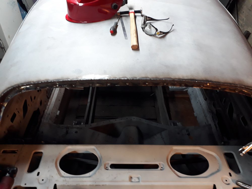

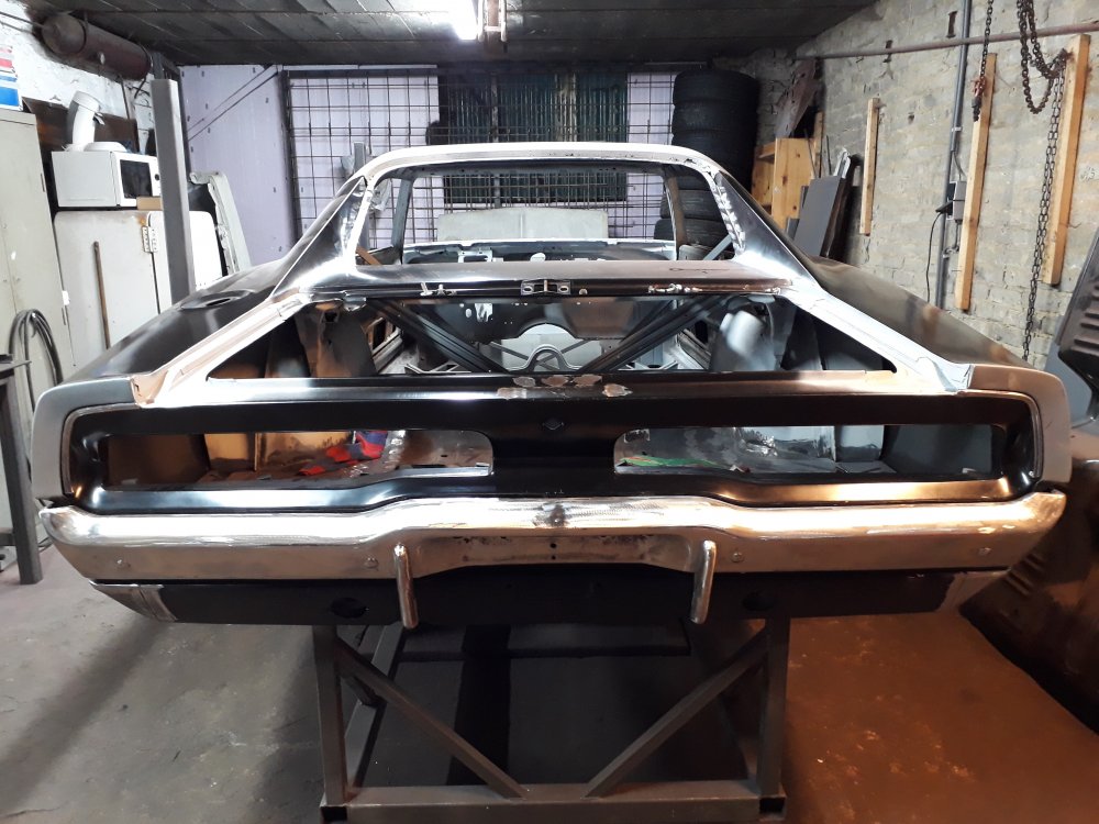

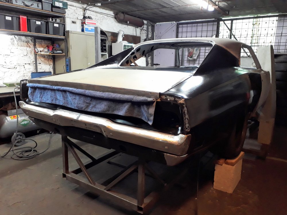

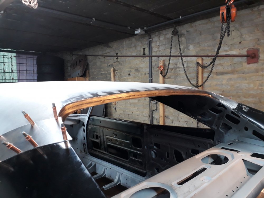

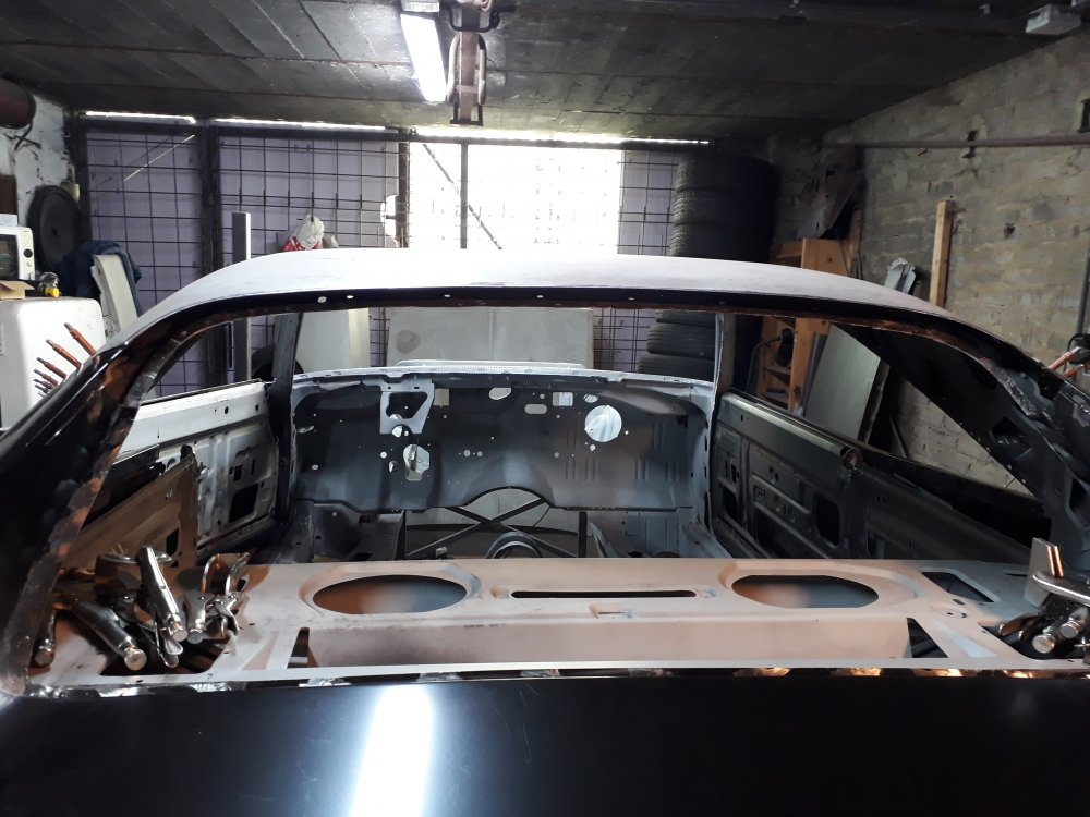

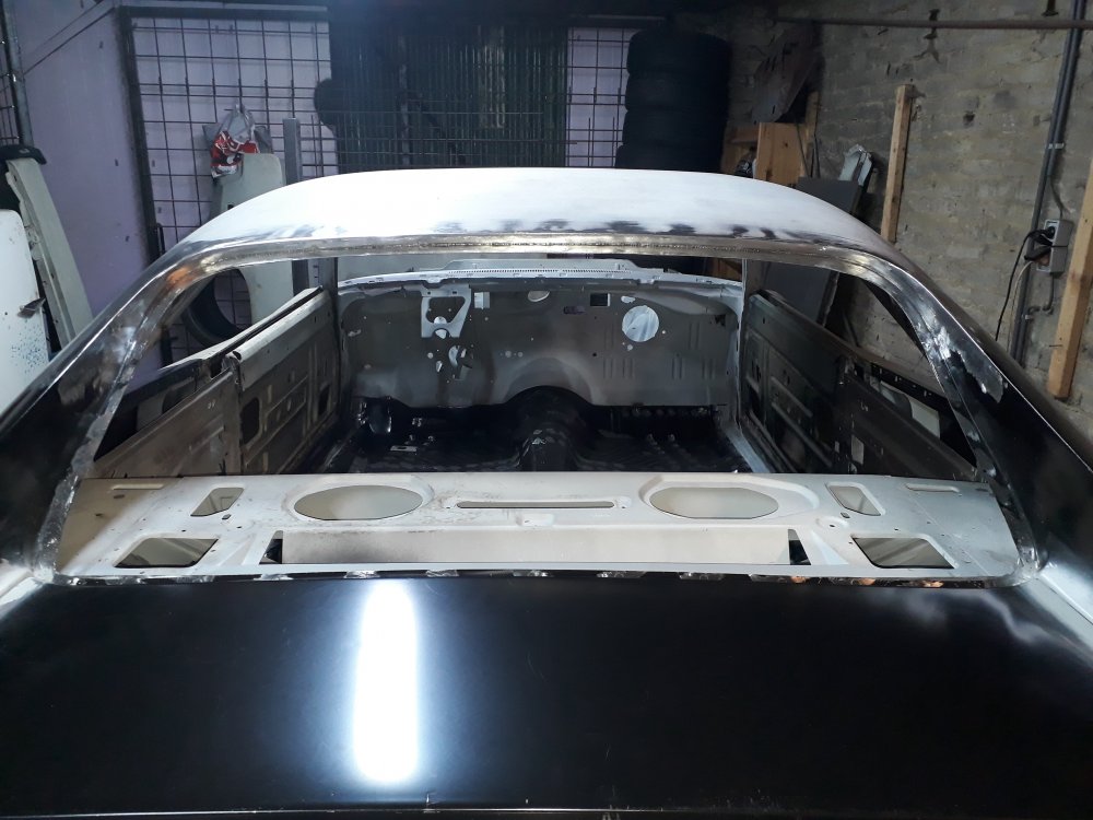

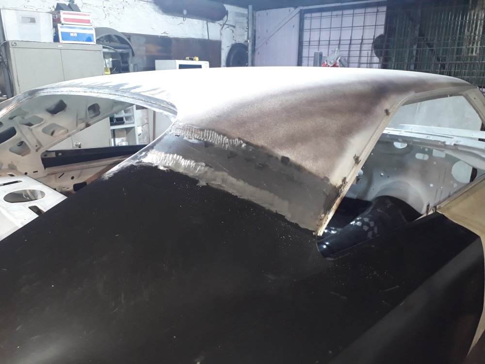

  23. Merci Seb Je pensais mon post assez clair sur ma procédure Je l'ai fais en deux pièces comme tu peux le voir sur la photo ou le patch est posé sur mon établi. J'ai pointé les deux parties ensemble SUR l'auto, pour etre sur de respecter les galbes. La partie verticale je l'ai faite trop longue pour la recouper parfaitement après avoir fini le meulage de mes soudures. Puis j'ai pu le poser sur l'auto, régler tout ça et pointer C'est pas du tout facile a expliquer... Viens voir chez moi quand tu remontes dans le nord, je t'expliquerai

  25. Très très beau boulot!! Un perfectionniste... Techniques trés intéressantes aussi, merci de partager tout ça!
