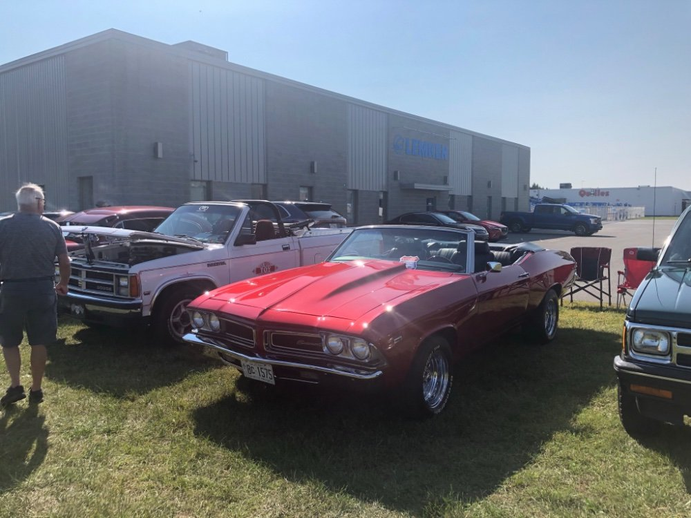

  22. La fameuse Chevelle Canadienne, au parfum de Pontiac. J'ai toujours trouvé ce combo assez marrant. Les ingénieurs ont littéralement mixé les pieces de ces A-Bodys pour faire un modèle spécifique. Chose que je remarque seulement maintenant, c'est a quel point le design de la calandre évoque celle des Tempest (Lemans/GTO) de la précédente génération (comme les mienne - 66/67). Une sorte de version miniature. La beaumont 69: Comme quoi, même après des années de passion pour ces caisses, on en découvre encore
