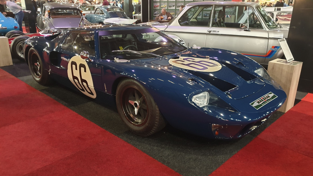

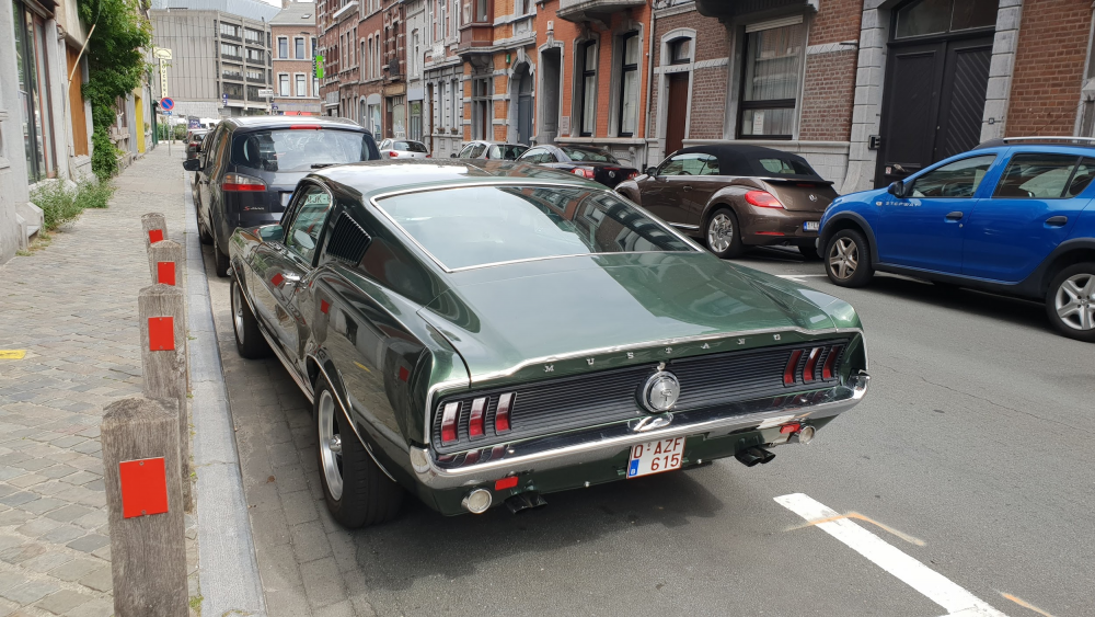

  15. Hors sujet, car vue sur salon et non pas dans la rue, mais je suis tombé amoureux donc je la poste pis cé tout Pour me faire pardonner, une vraie photo de caisse "aperçue dans la rue" .... à Liège, Belgique. Réplica Bullit.
