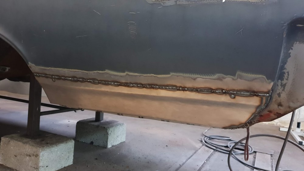

    Ensuite... Virent les autres "petits projets" Mon père tombe par hasard sur ça : Je décide de l'acheter. Je fais les travaux necessaire pour le refaire propre (au final pas tant pour un "driver", la poussière a protégé la caisse). La voici genre 1 mois après : Enorme nettoyage, Peinture d'un des deux flancs, réparations coin de porte a l'arrière droit, toutes les vidange et redémarrage moteur, dégrippage de l'embreyage et puis... Bah tout fonctionnait 😅 Sauf que.... J'ai roulé avec et j'ai.... détesté. Je ne saurai même pas expliquer pourquoi. Ai je cru une minute qu'un V8 en position porte a faux arrière était une cool idée ? Que le sons du V8 serait cool ? Que ça avancerait au moins un peu ? la réponse, en ce qui me concerne est non a tout. J'ai donc décidé de la mettre en vente, et je crois que j'étais très en dessous des prix, parce que mon téléphone a sonné jour et nuit jusqu'a ce que j'enlève l'annonce. Elles sont maintenant extrêmement recherchée en république tcheque (la fierté nationale), et c'est d'ailleurs la qu'elle est repartie. Ensuite... Ma copine voulait un range rover classic. Je lui ai donc trouvé un range rover classic. J'achète une caisse que je pense saine sans trop trop m'inquiéter. ERREUR DE DEBUTANT! J'y connaissais RIEN en Range, et ne me suis pas assez renseigné sur les points sensibles de corrosion. Après on l'a eu très bon marché, donc je peux pas dire que je me suis fait arnaquer, plutot que j'ai cru faire une MEGA affaire, en fait mouais. 😁 La bete : V8 3.9 alu (issu du block Buick des sixties si je dis pas de conneries) Puis... Ce qu'il a fallu faire pour le CT. Bon j'ai fais plus que ce que le CT ne demandais, mais tant que j'y étais... et formage / réparations : De l'autre coté, cette partie était ok, mais c'est tout le bas de caisse qui était mort... Donc je coupe ce qui est dead, je traite tout comme je peux, et je refais : Puis antirouille, antigravillon dans le passage de roue, etc etc etc et il est passé haut la main au CT. J'ai également du remplacer les amortos avant, pas drole à faire sur ce truc. Maintenant ça roule et on en profite, ma meuf l'aime mieux que moi je crois 😀 Petite photo de juste avant le confinement... Bon je peux recommencer sur les pontiacs maintenant svp ? Non d'abord, je vais encore perdre un peu du temps, et faire de l'enduro avec mes potes (ce qui reste une passion aussi forte que la restauration de caisses, en fait... Elle Craque toujours aussi fort, ma vieille Deux et demi ) Pour le coup, assez remerçiant de pouvoir piquer la range pour trimballer la becane ! Allé, promis prochaine fois, je me remet sur mes pontiacs... ou pas ?

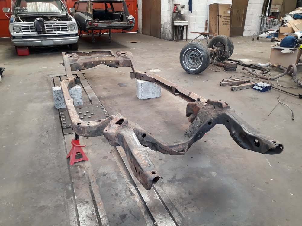

  3. Guss
    The Pontiac Duo!
    Pendant ce temps, ma copine commençait a décaper le chassis pour moi.... Ca... c'est de la meuf n'est pas ! Même pas peur, avec la meuleuse et disque de fils torsadés. Et elle a fait du super taff, parce que ce P..... de chassis avait été entièrement antigravillonné ! Quel bonheur de bosser avec sa gonzesse qui fille un coup de main. J'ai de la chance ... Par contre mon atelier n'est pas chauffé et il y fait parfois plus froid que dehors. Sous les 15° je peux toujours rêver, elle y mettra pas un pied

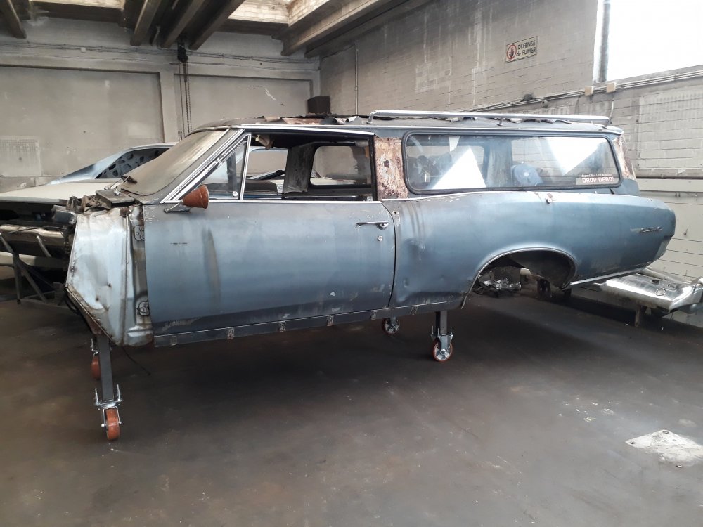

  4. Guss
    The Pontiac Duo!

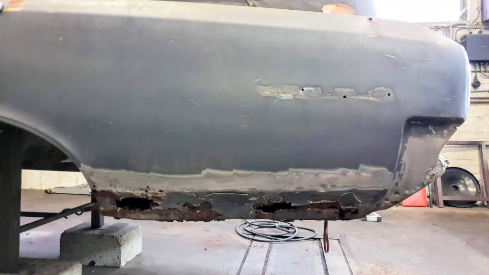

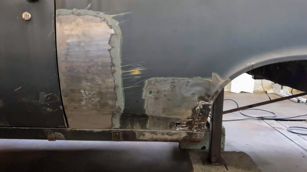

    Suite des travaux. L'autre coté. De ce coté du passage de roue, aucune réparation n'avait été faite. Je préfère Mais ici........ 😭 La soudure de leur patch a déformé tout. Du coup ils ont rempli d'enduit. " c'est pas grave heiinn, il y a une garniture devant... " 😁 Il n'y avait plus de ligne de caisse ou presque. La forme normalement concave était plate, et même la garniture ne se posait plus normalement.... 2-3 cm de mastic de finition par endroit. Donc... je répare : La suite une prochaine fois... Edit : derniere photo : Oui, il pleut dans mon atelier C'est vétuste... C'est vétuste.

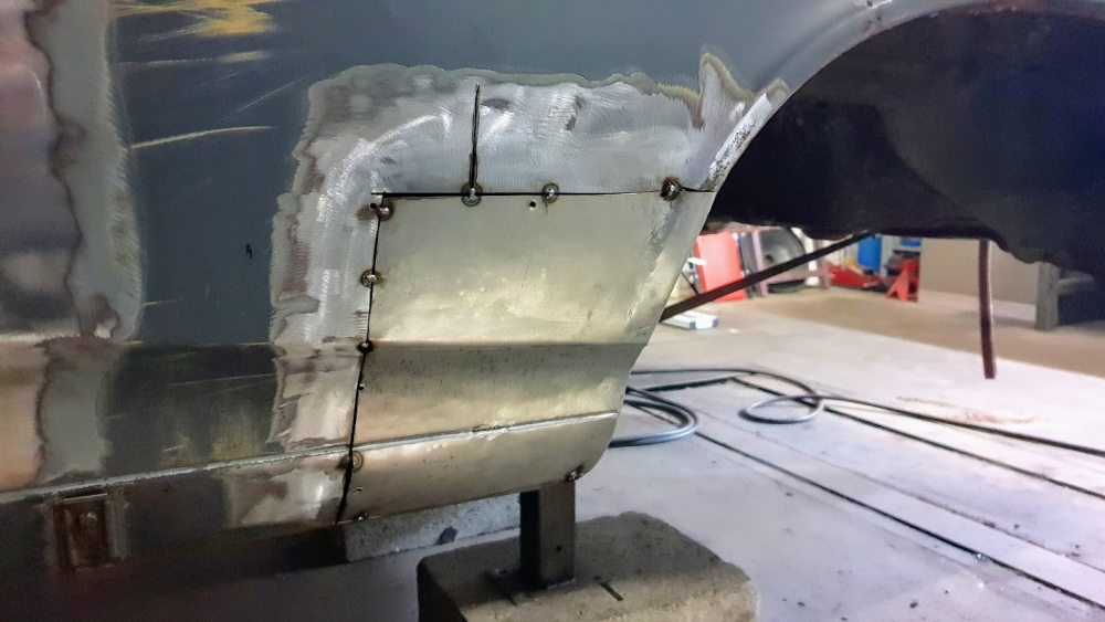

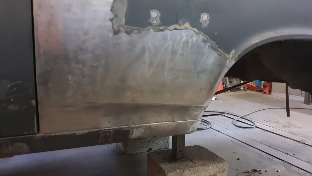

  5. Guss
    The Pontiac Duo!

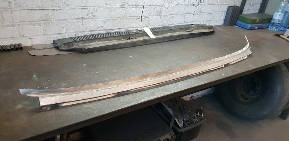

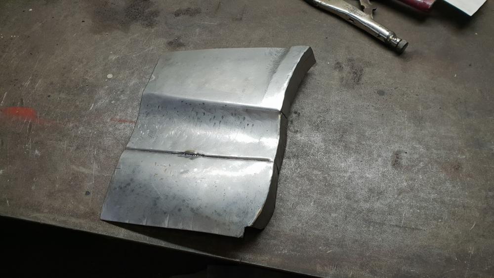

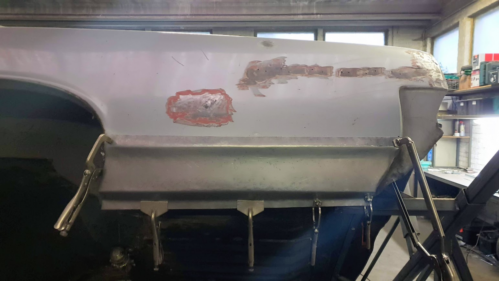

    La bas d'aile est formé maison. J'ai pas de roue anglaise, j'ai pas cintreuse, et en fait j'ai même pas de plieuse Je me démerde avec ce que j'ai... Je m'outille doucement. Donc ici, je crois que pour le galbe j'avais pincé un gros tuyau sur mon étalbi et "roulé" la tole dessus progressivement, jusqu'a avoir le bon galbe en fait. Un peu de rétreinte avec ma pince (chrinker stretcher - C'était mon cadeau d'annif cette année la hahah) pour aider a former le galbe sur la longueur. Rien de fou en fait. Ici j'avais fais les rebords intérieurs sur cette même pièce, mais si tu n'as pas de shrinker/stretcher, il est possible de le faire en deux pièces avec soudure sur l'arrête (encore faut il avoir de quoi souder ) C'est vraiment très loin d'être parfait. Surtout mes arrêtes malheureusement. (Oui, il faut une foutue plieuse et fissa ) Le rebord intérieur (photo a chier, je vous l'accorde) J'ai respecté les courbes et la superposition de tôles comme à l'origine au niveau du passage de roue. Pour ta question sur corbi ou cabriolet ou pick up... Vous verrez par la suite 🤐

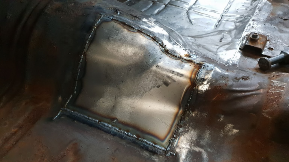

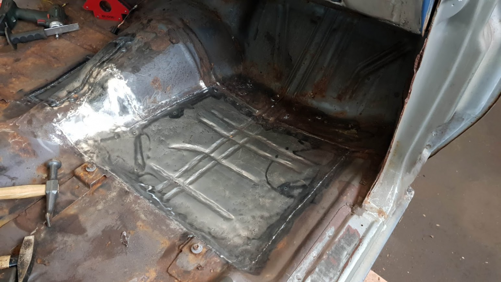

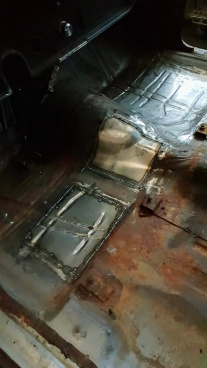

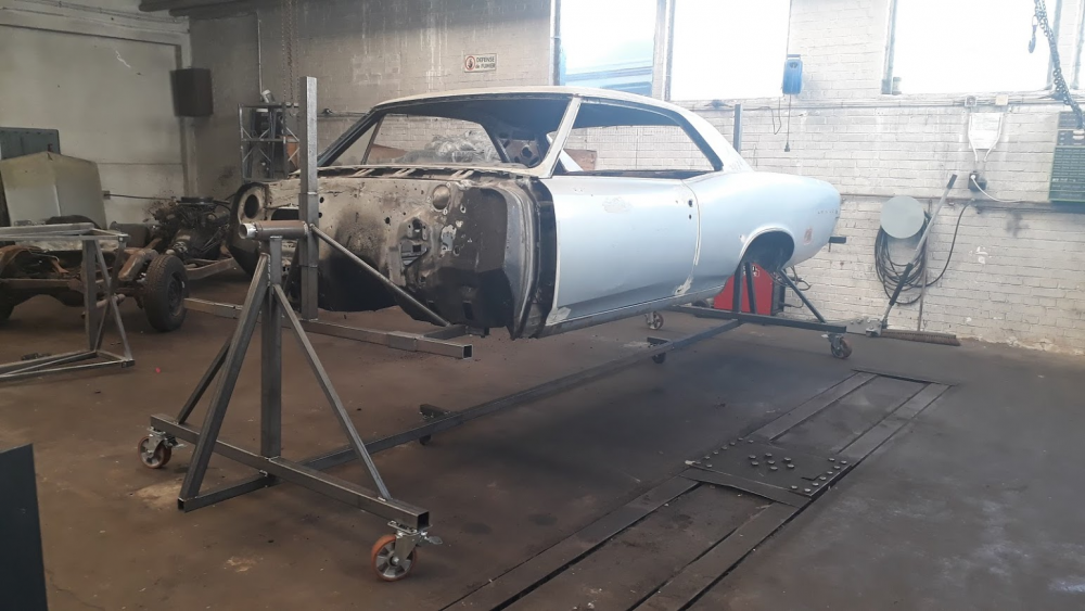

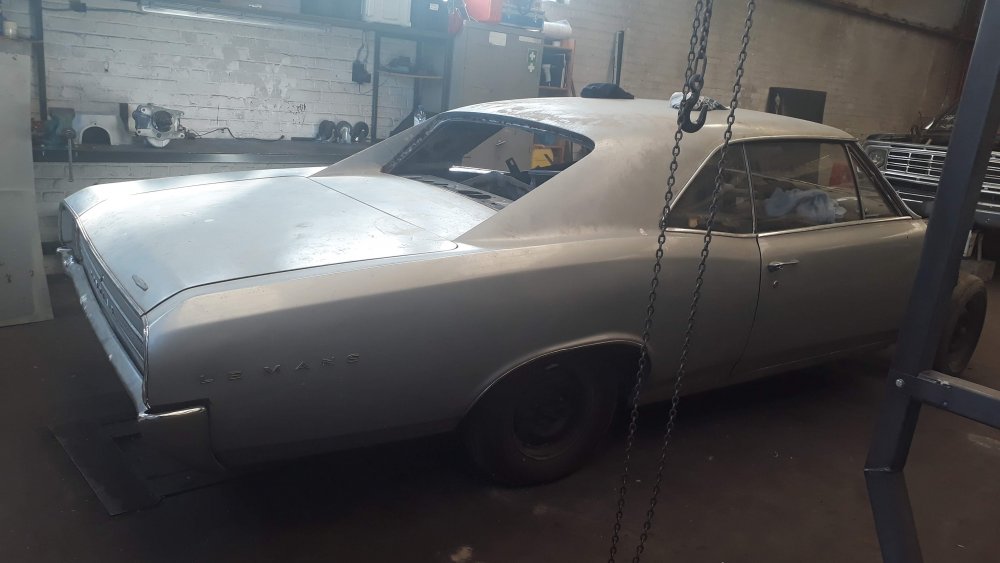

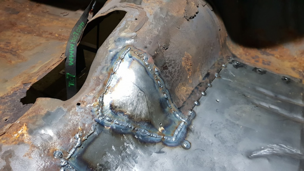

    On continue.... Je vous passe les multiples petites réparations sur les planchers a gauche a droite. J'ai également du refaire deux supports de caisse ainsi que les bas de caisse au niveau du montant A. On passe donc a l'extérieur. Il y avait une bonne grosse bosse derrière la porte conducteur : Donc ... je ressors ça (et sur la photo j'ai aussi déjà mis a blanc une magnifique réparation qui avait été faite 😑😐😑) Tolerie de la bosse : OK, pret pour la préparation. Confection du Patch pour reprendre la précédente """"réparation"""". Voila un patch qui aurait été tellement plus beau si j'avais eu une roue anglaise... Mais je fais très attention a mes lignes. Elles sont très importante pour éviter d'avoir une grosse couche de mastic comme c'était le cas avant. Nettoyage de la zone Il va sans dire que j'en ai profité pour nettoyer et protéger les corps creux a ce moment. Et pointage. La ligne que vous voyez qui remonte vers le haut, est parce que j'avais "trop de tole". Donc je fais une petite rétreinte par une soudure. Vérification que mes arrêtes suivent les courbes de la carrosserie comme elles doivent. Je vous passe la soudure (très lente dans un panneau comme ça, au risque de surchauffer), et voici le résultat après meulage et un peu de finition. On passe a la suite : Derriere ce même passage de roue. Sous la garniture, c'est la que c'est toujours le plus beau 😁 Formage du patch. (Pratique d'avoir le coupé a coté et sur rotissoire pour me servir de gabarit sans même devoir me baisser!) Coupage de la pourriture / Nettoyage / reconstruction de la partie intérieure que je n'ai malheureusement pas en photos et soudure. On prend son teeemmmmmppppssss pour souder ici, il faut preeeeeeeeeennnndddrrree son temps Meulage/finitions. Ma soudure est bien, mais mon arrête sera a légèrement rattraper au multispot avant préparation. (pour être franc, je ne sais même plus si je l'ai déjà fait ou pas après avoir pris ces photos... 🤯) L'intérieur du passage de roue a nécéssité quelques patchs également, pas intéressant en photo Maintenant il faut que je télétravaille un peu sérieusement.... La suite au prochain épisode.

    Le projet pour le Corbi est de me lâcher sur le visuel. Le but est d'en faire une voiture sympa, pas une grande restauration (on zappe l'aerogommage, on se contente de gratter-antirouiller et peindre par exemple). L'aspet purement origine sera parfois concervé, parfois laissé de coté. Mais j'essaie de rester sobre dans mes choix. Pour rappel, le corbi va donc réunir la caisse du corbi pourrie a souhait, avec l'ensemble chassis/moteur du coupé lemans. Vous suivez ? 😃 En photo : on va réunir ces deux ci La caisse de la lemans, elle servira a la restauration de la GTO dont le chassis est déjà tout beau et bien protégé et emballé dans un coin de l'atelier. Début du travail sur le projet corbi : On se lance dans les réparations sur la caisse. Vous verrez que ce qui n'est pas visuel, je ne me prends pas trop la tête (les planchers pars exemple) Les prises de tête, ce sera sur la GTO! Jonction pare brise - sommet du tableau de bord. C'était totalement pourri (pas de photos...) Donc formage de la pièce : Et placement/soudage sur la bagnole : On ferme avec le tableau de bord, un peu de planage, ajustage avec les pièces jouxtantes et parebrise. La finition pourrait être poussée bien plus loin, mais je décide de ne pas trop perdre de temps pour cette caisse ci C'est déjà OK. Il n'y aura pas de mastic sur les arrêtes. Suite tableau de bord, la porte de la boite a gant était bloquée par la rouille! Réparation... Les réparations a gauche de la porte seront faite aussi (pas de photos..) Planchers (photos a la suite.. vous comprendrez bien que quoi il s'agit ) Sur certaines zone, la rouille de surface a commencé a bouffer le metal. Mais c'est solide, c'est soudable. Après traitement, ça ne bougera plus pour 20 ans! On avance! Fermeture du trou béant pour le passage du levier de boite 4. On passe en automatique sur celle la. L'inverse sera donc fait sur le coupé Et je fais aussi le plancher coté conducteur (pas de photo ciblée). Sur ces planchers, Je reproduis grossièrement les moulures d'origine. Pas par envie de faire comme a l'origine, sinon je l'aurai pas fait comme ça , mais clairement pour rigidifier la tôle. Une vue de l'ensemble. Le plus gros des réparations sur la planchers était sur donc sous aux emplacement avant, a l'arriere, juste quelques petites trous par ci par la que je referme. Tout ceci sera évidemment apprêté et protégé comme il se doit. Pour info, tous ces planchers ont été formés et soudés en un jour. Je manque de temps, donc ça doit avancer vite. C'est aussi pour ça que je ne postais plus sur le fofo. 😕 NEXT

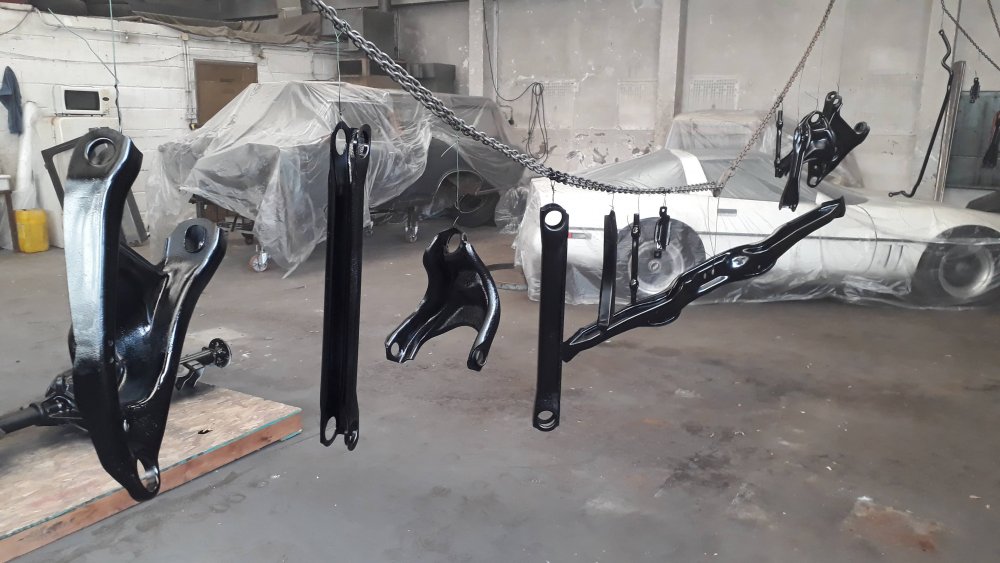

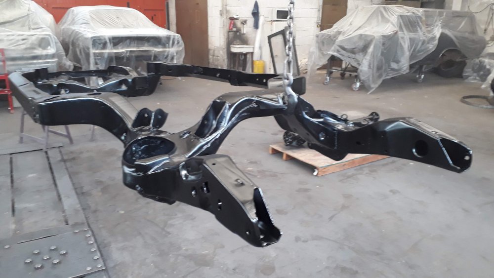

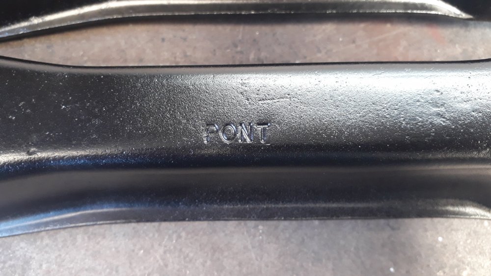

    Un petit peu de news... Chassis et tous les éléments de chassis = Sablés - Epoxy - Peinture noir satin (OEM like...). Rien de spécial à mentionner. Tout était en très bel état après sablage, et le rendu me convient parfaitement après peinture! Au passage le pont a été aerogommé et peint aussi. Petite découverte sympa sur les tirants de pont : Pour rappel ma GTO est une origine Belge. Cela veut dire que toutes les pièces furent produites aux USA et envoyées en Belgique ( Anvers ) pour y être assemblées. Je présume que ce marquage avait pour but d'aider les techniciens au montage, ceci dit à Anvers ça parle Flamand et pas français. 🤔 Ou alors il y a une autre explication... ? Si quelqu'un sait quelque chose, qu'il parle Et puis j'ai rapatrié le coupé dans mon garage : A la prochaine! 😉

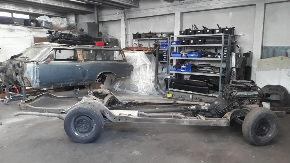

    Cette voiture a connu deux drames : Etre modifiée en corbi, et être laissée dehors pendant 10 ans. .... Pendant le démontage, je m'attendais à trouver la réponse à la question : "pourquoi l'avoir abandonnée dehors si longtemps?". Mais j'ai pas vraiment trouvé. Des roulement de boite qui ont un peu de jeu éventuellement ? L'embrayage qui semblait sur la fin (pas pu tester en condition réelle de route...) ? Les freins qui posaient problèmes ? Je ne sais vraiment pas. Ce qui est clair, c'est qu'aucun effort n'a été fait.

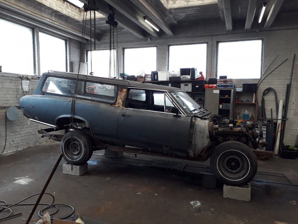

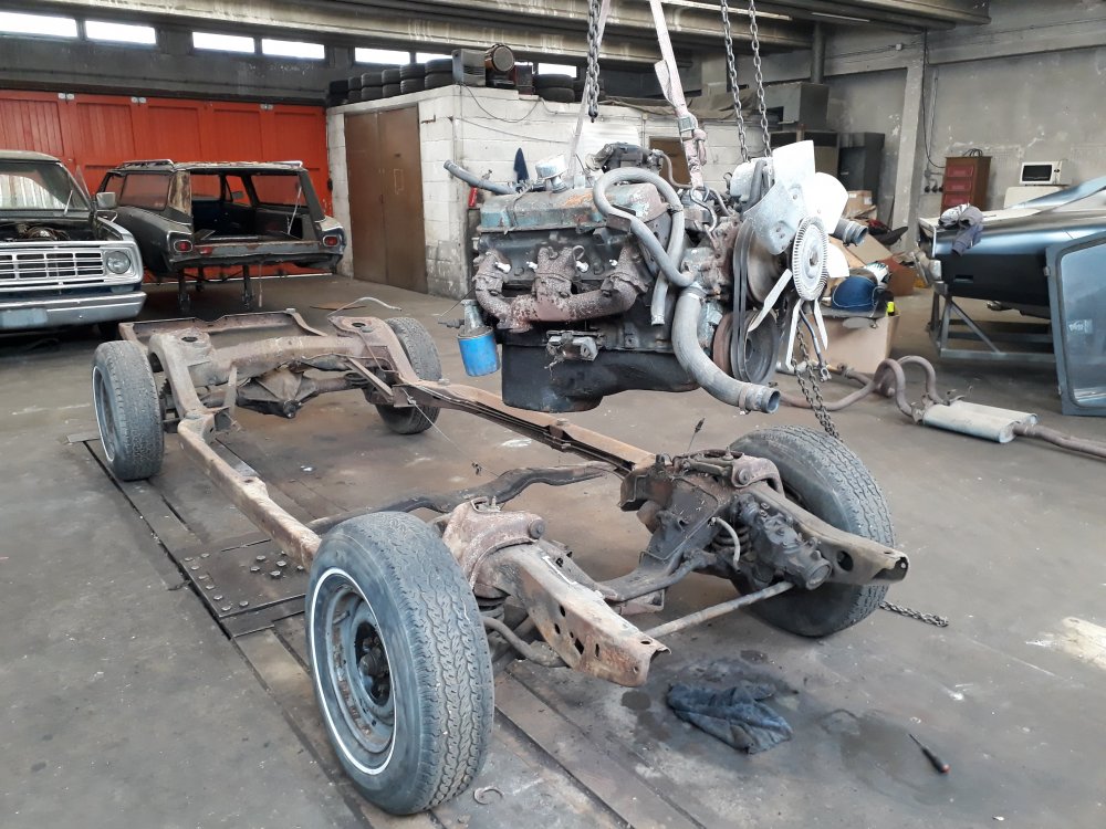

    Samedi et mardi j'ai eu un peu de temps pour mon tas de rouille ! Enlever le moteur du chassis : 30minutes Puis démontage de tout ce qu'il y a encore sur le chassis. Le plus long a été le train avant, tout un tas de rotule.. J'ai d'ailleurs déjà préparé les deux triangles suppérieurs pour l'étape suivante en retirant les bushing dessus. Reste à faire les bas, et les tirants. La seule petite galère a été avec les tambours arrières. ils voulaient pas du tout du tout venir les saligauts J'ai cassé mon arrache ( bon c'était un arrache fait a l'arrache) dessus. Donc j'ai du refaire un autre arrache fait un peu moins à l'arrache Et je les ai eu! Sablage du chassis-triangles-tirants prévu pour fin Mai. Quelqu'un peut me dire si je peux faire sabler le pont ? le média à utiliser peut être ? Merci

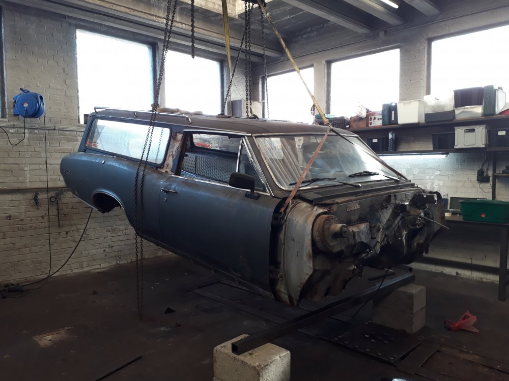

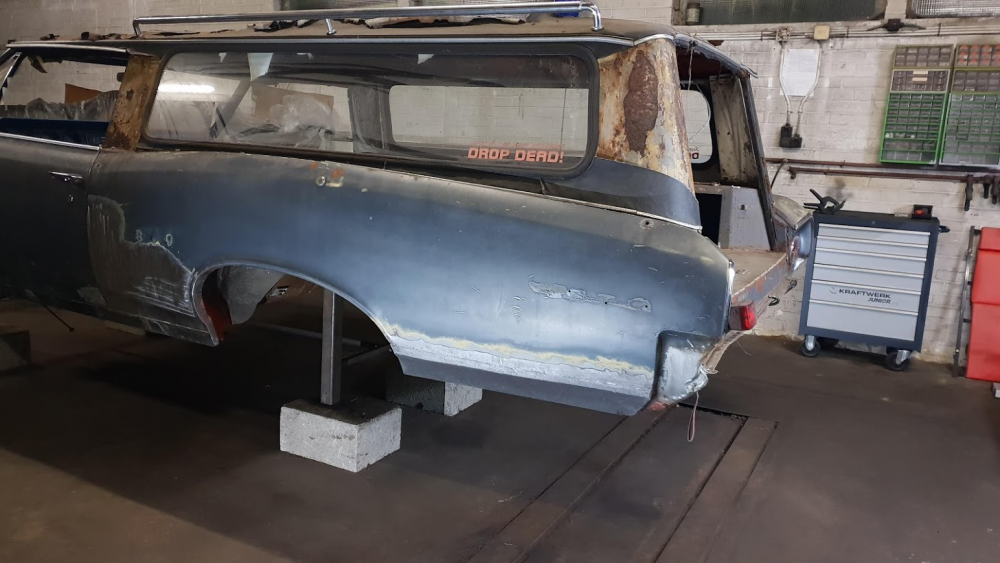

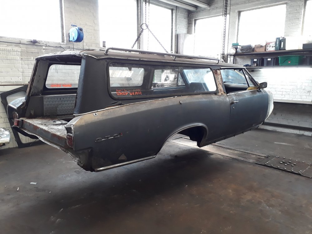

  23. Guss
    The Pontiac Duo!

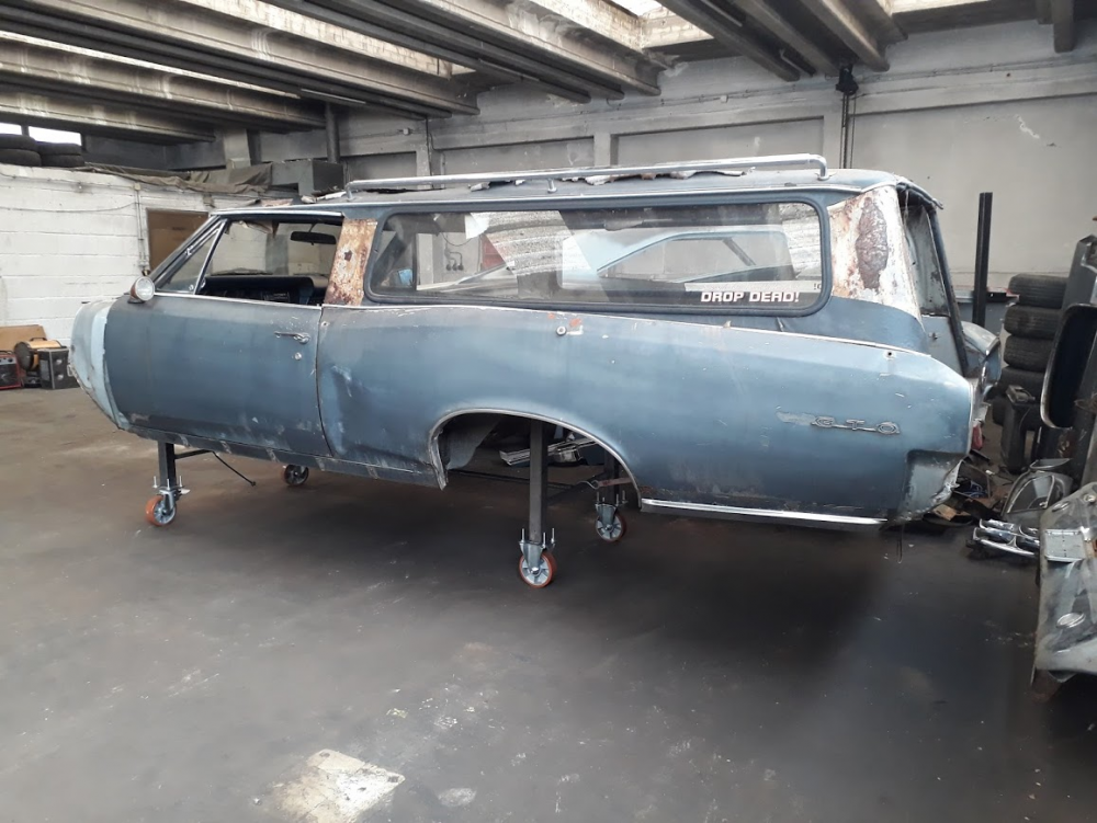

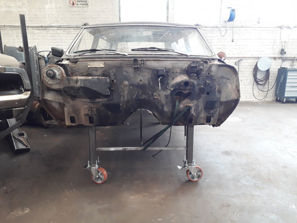

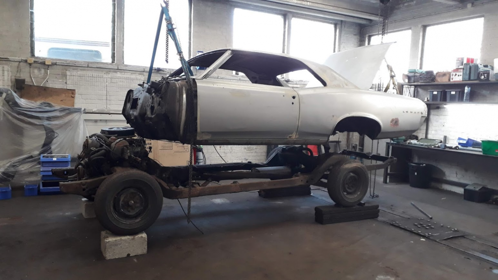

    J'avais un peu du temps en ce début de semaine donc... .... Un petit peu rock'n'roll de faire ça tout seul quand même. Je pense avoir laissé passer deux trois prouts mouillés aux moments critiques Bilan : 1. Malgrès la rouille, les boulons et écrous viennent sans trop de problème. 2. La caisse est bien mangée mais ça je le savais. 3. Le chassis présente une rouille de surface sans perforation. C'est solide.

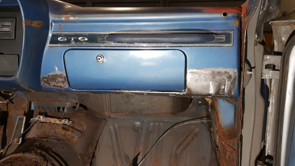

    WOUHAAAAA Photos du moteur ? Photos des compteurs ? Les phares jaunes, les petites catadioptres à l'arrière, les enjoliveurs d'origine, La boite manuelle, le niveau d'options .... Ça donne vraiment à penser que cette GTO est une auto Européenne. En tous cas, elle est superbe !!!
