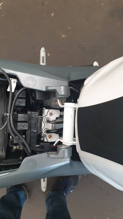

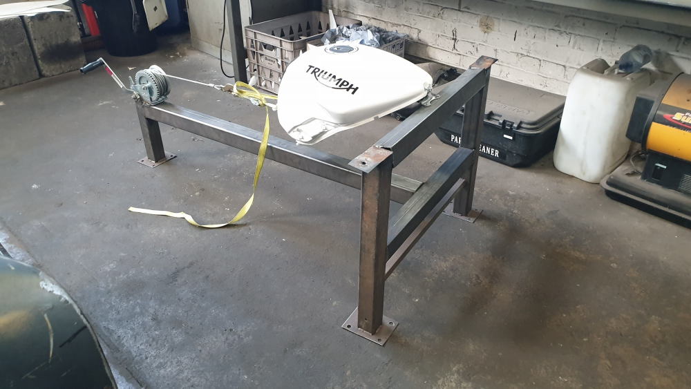

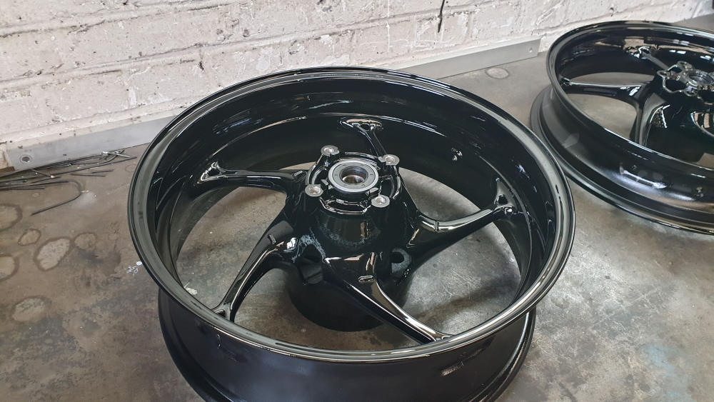

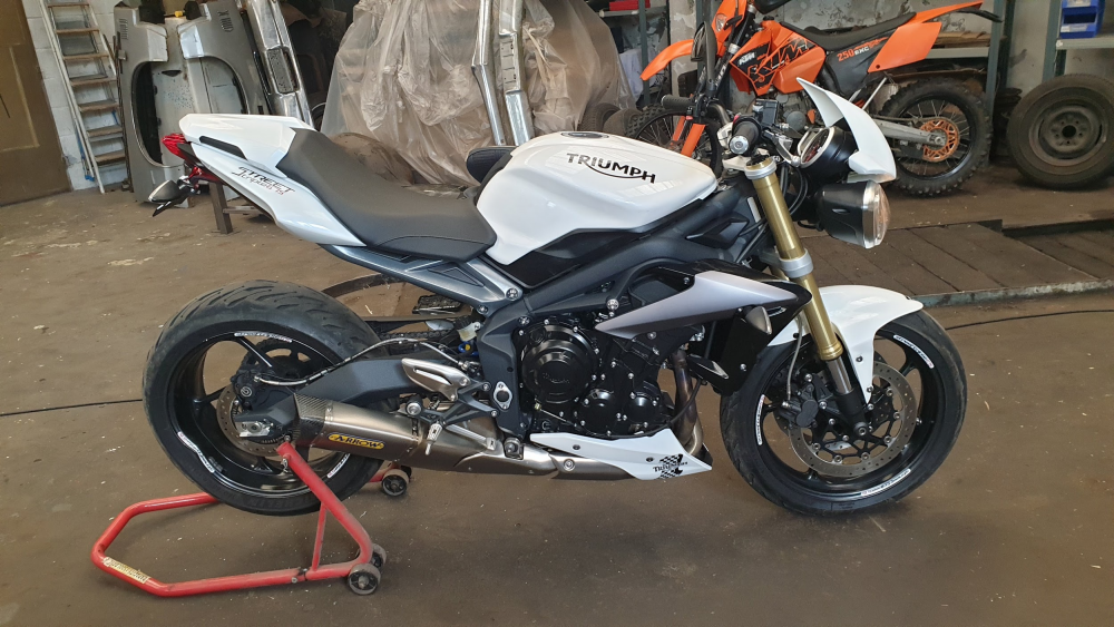

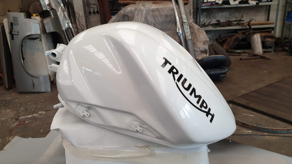

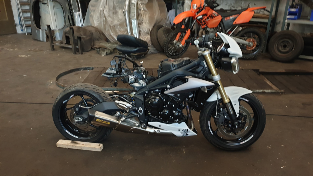

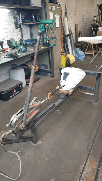

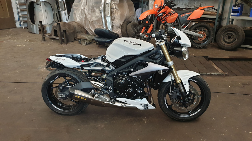

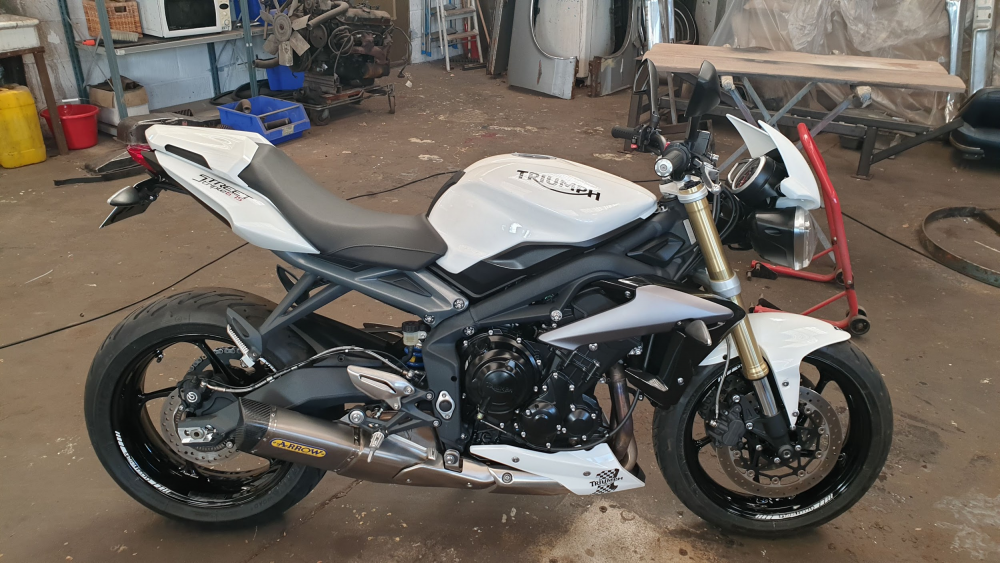

    Un peu de pertes de temps vite fait ? Je suis motard depuis toujours. J'adore le 3 pattes Triumph. On me propose une Street Triple 2015 éclatée de l'arrière, EVIDEMMENT QUE JE L'ACHETE Boucle arrière explosée. Jante arrière défonsée. Réservoir croqué. Changement de la boucle : Elle ressemble a une street triple a nouveau. (J'ai eu la selle et le capot de selle avec la moto) Mais le réservoir.... Bien croqué sur son axe arrière. Pas de photo, mais croqué devant aussi. Il est allé taper dans le T de fourche. Le changer ? Une possibilité. Mais je vais essayer de le rattraper. Si j'avais un marbre et une vraie équerre de traction ça serait cool, mais j'en ai pas Donc bah, comme d'hab, je bricole (tiens ici on voit la bosse sur l'avant. et les plus concentrés reconnaitront les support de caisse du corbi avant qu'il ne soit reposé sur le chassis) Résultat : je casse mon palan et la structure plie Je renforce et j'emprunte le tire-fort de mon père : Et la... je tire a peine et j'entends " CHTOUUNNNGGG" ......... C'est ressortit! Remontage sur la becane : ça tombe parfaitement. Il est revenu comme à l'origine!!! Préparation/peinture (dans mon atelier... Si je beurre bien au vernis ça noie les poussière ) Pas de coule sur le visible du réservoir, par contre mattez cette larme sur le rebord a l'avant hahahaha. Je n'ai eu qu'a la couper. Chanceux pour le coup) Il a donc été repeint en retouche pour ne pas toucher a l'autocollant "triumph". Donc de la couleur aux endroits des réparations et je revernis le tout. C'est pourquoi d'ailleurs il reste ce petit coup de pierre en dessous de l'autocollant triumph. Trop prés de l'autocollant pour le refaire. Achat d'une jante arrière d'occaz qui n'a pas la bonne couleur malheureusement. Impossible de trouver le code couleur de ces jantes, donc j'hésite pas longtemps, je démonte la jante avant aussi, et je peins les deux en noir brillant. Basta. Et après quelques redressages (commandes etc), quelques nouvelles pièces a gauche a droite, voici une bécane terminée! Tout le monde m'a posé la question : Mais comment tu sais que le chassis est pas torché??? La meilleure chose a faire pour s'en assurer est simple : Tu roules et tu laches les mains Si elle tire bien droit, no stress. J'avais franchement pas de doutes sur cette bécane, vu la façon dont elle avait été accidentée, mais c'est approuvé. Elle roule parfaitement droit. Rien a signaler. Et ce 3 cylindres.... que dire... J'adore. Désolé pour cet écart du sujet initial, mais je me dis que ça peut tout de même intéresser. Au final, j'aurai juste passé 3 ou 4 jours de taff a la cool sur cette bécane. Pas une trop grosse perte de temps non plus....
