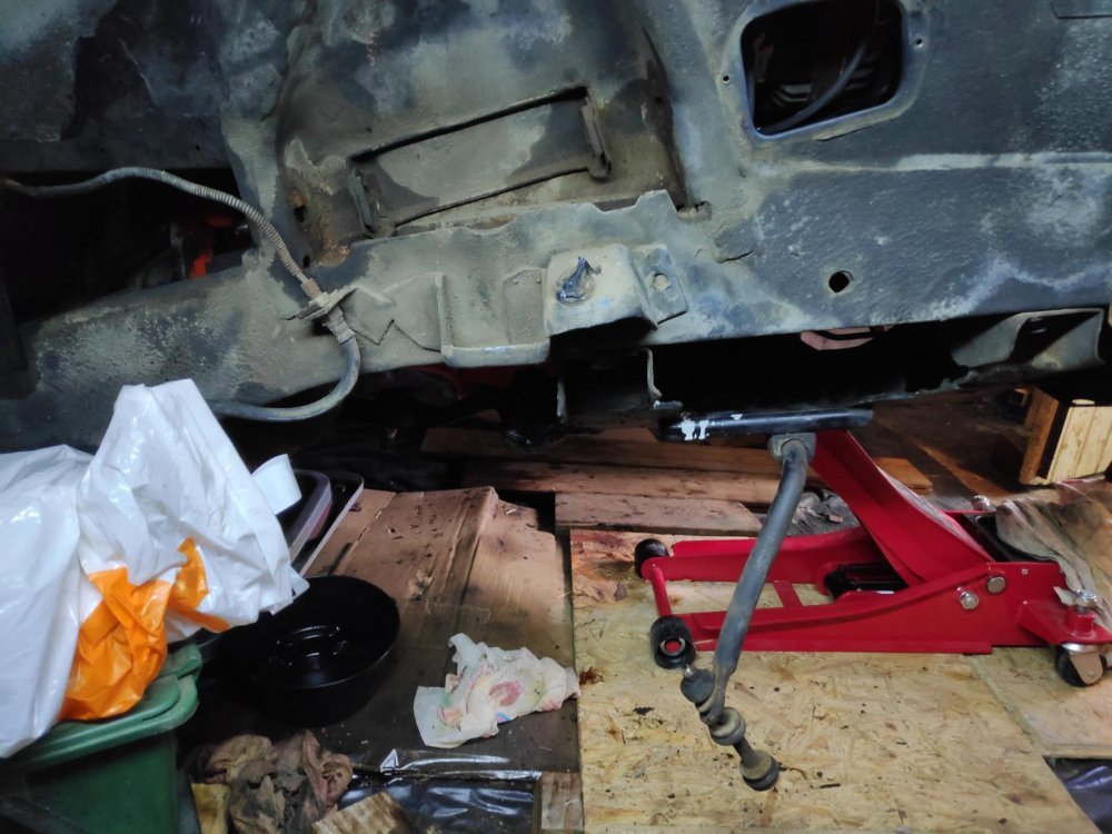

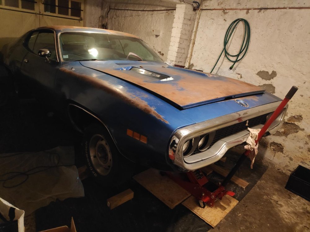

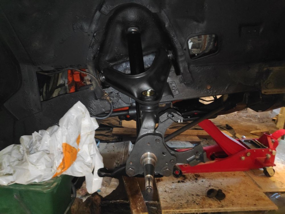

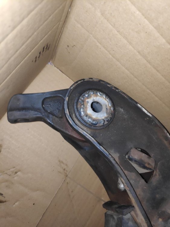

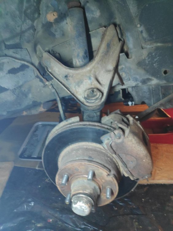

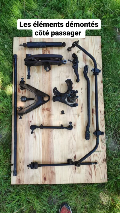

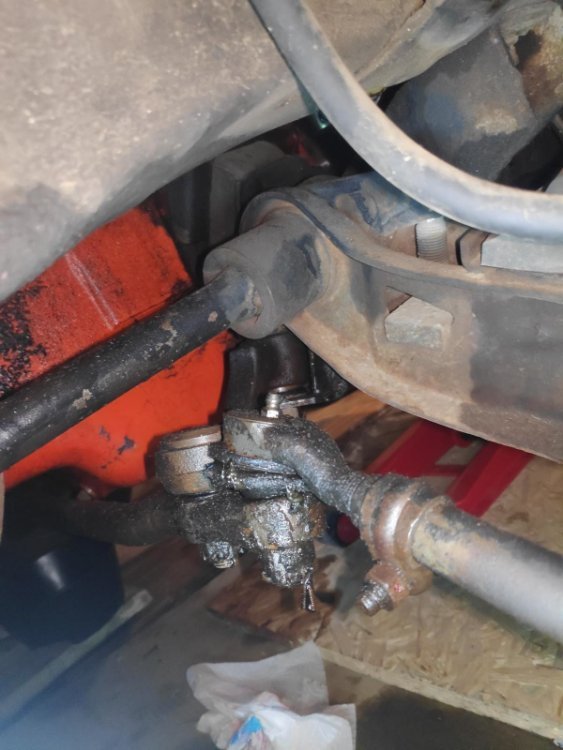

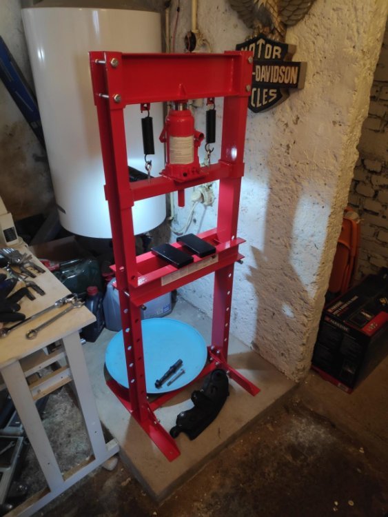

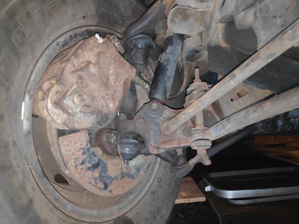

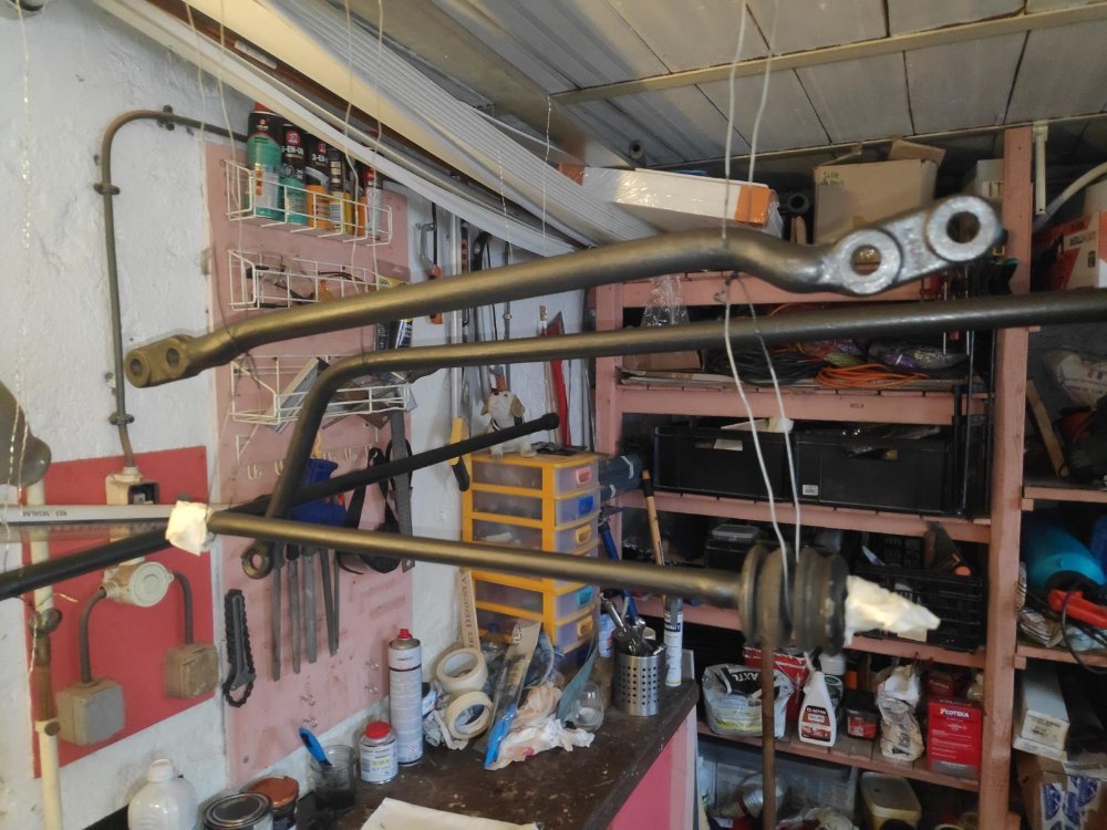

J'avance toujours aussi lentement..... limité par le temps, le budget et les imprévus du chantier. D'autant que j'ai revu un peu mes ambitions à la hausse. 😙 Le contrôle technique a révélé quelques soufflets cuits et un boitier de direction fuyant. En réalité, tous les silentblocs et soufflets du train avant sont cuits. ... je me suis donc motivé à refaire tout le train avant en achetant toutes les pièces sur RockAuto ! J'étais chaud pour un kit complet polyuréthane de chez PST au début mais avec les frais de port, le prix total explose et il manque encore des pièces. 😑 On vire tout ! (je vous passe le détail des heures passées à extraire chaque élément grippé , à commander de plus gros extracteurs, une douille spécifique Mopar pour dévisser la rotule du triangle supérieur, une rallonge d'un mètre, 10 litres de dégrippant et autres outils de fabrication artisanale comme l'extracteur de barre de torsion... 😅) Nettoyage, ponçage et peinture antirouille avant de tout remonter ! PROCHAIN CHANTIER : dynamiter le garage et optimiser tout ce bordel. J'en peux plus 😁 Lassé de me prendre la tête avec des petits extracteurs, j'ai investi dans cette belle presse hydraulique à 120 balles chez Carter Cash. Elle fait bien le taf. Y a des petites particularités chiantes sur ces Mopar comme le pivot du bras inférieur dont le silentbloc se désolidarise lors de l'extraction du pivot. Le cylindre métallique extérieur du silentbloc reste bloqué dans le bras et le cylindre intérieur autour du pivot. Résultat : soit tu recommandes un kit de pivot avec "demi-silentbloc" à environ 200 balles arrivés chez nous (LOL pas 200 balles à foutre dans 2 pivots). Soit tu scies le second cylindre pour le séparer du pivot et tu soudes une rondelle sur celui du bras pour ensuite utiliser un extracteur... ce que j'ai fini par faire ! Au final, tu te rends compte qu'il existe un paquet de kits "plug and play" pour pas te prendre la tête comme j'ai pu le faire sur certaines parties mais ça coute une blinde et ça te pousse à benner plein de pièces qui pouvaient tenir des années. Heureusement qu'un paquet de rednecks refile des bons conseils sur Youtube pour extraire - dégripper et se démerder soi même avec des pièces Rockauto. J'en profite pour maudir les youtubeurs qui démontent des pièces en 5 minutes sur des caisses restaurées 3 ans avant. 🤬 LE RESULTAT FINAL !!! Côté passager. J'en ai profité pour décrasser - traiter à la peinture antirouille tout le passage de roue. Respect des couples serrage constructeur. J'ai pas mal galéré à remettre la barre de torsion. J'espère que mon extracteur maison tiendra pour l'autre côté. Je réglerais la barre de torsion une fois l'autre côté terminé. Concernant le boitier de direction, impossible de sortir proprement le joint qui fuyait et suspicion de jeu important. J'ai donc pas hésité quand j'ai trouvé un boitier compatible neuf sur Leboncoin en IDF pour 80 balles ! Le nouveau boitier est en place mais ils se touchent sur les prix du pitman arm donc je vais récupérer celui de l'ancien boitier en attendant. J'attaque le train avant côté conducteur cette semaine ! ça devrait aller plus vite maintenant que j'ai la logique et tout le matos. 👌 Ah j'ai aussi vidangé la boite, changé le filtre et remplacer le neutral safety switch. On verra ce que ça donne. Je suis en revanche assez pessimiste sur l'état de santé de la boite, elle doit être un peu usée. A froid, elle avait du mal à passer TOUS les rapports avant 2-3 minutes lors des derniers démarrages et j'ai retrouvé une bonne vieille mélasse type caramel collé au fond du carter. J'envisage une bonne réfection sous peu.
