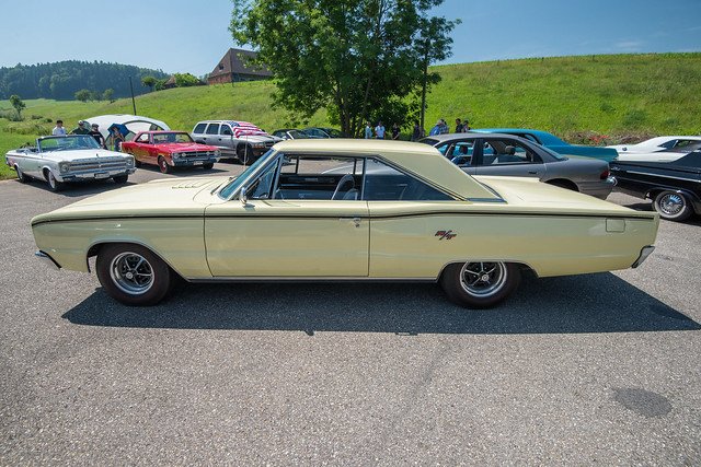

T'avais aussi un charger Hemi de 69 et quand on est parti un gars est arrivé avec une superbe GTX de 67. Bref que des voitures d'exceptions. Malheureusement pas beaucoup de voiture car il avait deux autres très gros rassemblement en même temps en Suisse. Un gars nous a explique que l'une de ces concentration c'etait du genre 1000 voiture us .... A peine croyable.
ma préférée de la journée. Non restauré 100% d'origine, acheté neuve au salon de l'auto à Genève en son temps. D'autres photos: https://flic.kr/s/aHsmEEio3o
Oui j'en ai quelques autres mais pas sur le téléphone faut que je les transferts
Oui la swinguer du copain est d'enfer. Mais fallait voir la qualité des voitures qu'il y avait sur ce parking ... La folie.

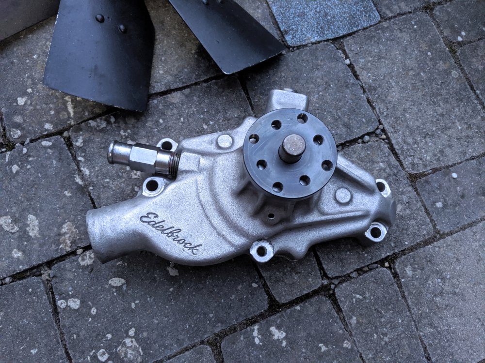

Slt, Après une énième dépose et réfection du joint infructueuse, j'ai décidé de changer la pompe d'origine. J'ai opté pour une Edelbrock Victor principalement car elle utilise un joint torique pour l'étanchéité à la place de ce satané joint plat. L'inconvénient c'est que cette pompe est chère, autour de 200€. L'installation est facile, faut juste faire attention a la longueur des vis de l'hélice. A part le fait qu'elle soit en alu, elle ressemble à une pompe standard. Verdict depuis le changement plus de fuite. Enfin une bonne chose de faite et que j'aurai déjà du faire depuis longtemps.
