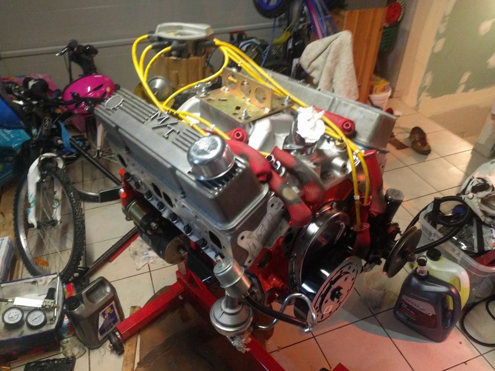

  1. je pense que le problème d'huile est aussi du au fait que mes cache culbuteur n'ont pas d'écran de protection pour l'huile. Le reniflard en est pourvu mais apparemment ca fonctionne pas aussi bien ... je vais essayer de modifier ca. Je sais les caches culbuteur d'origine pas chromé sont mieux .... bla bla bla ... mais je les ai jamais eu et les chromé je les ai changé pour des version alu. Pour en revenir au réglage de l'avance après un peut de lecture je pense que je suis complement à la rue car j'ai appliqué la recette de réglage pour une config stock ce qui ne s'applique pas vraiment dans mon cas. Mon depressiomètre est en in hg, avec l'avance a 10° j'ai 9 hg ce qui n'est pas formidable. J'ai fait un test, la plus grande depression que j'arrive à avoir (autour de 13-14) c'est avec l'avance autour de 20°. J'ai plus le carbu Holley, il fonctionnait pas correctement du coup je l'ai renvoyé.
  2. Oui toujours la quand il faut. Il a raison, beaucoup enlève les liaisons par ce que ça fait mieux de ne pas en avoir. Pour mon cas j'ai la configuration classique : pcv branché au carburateur côté conducteur et reniflard côté passager.
  3. Normalement j'ai un reniflard champignon edlebrock: http://www.edelbrock.com/automotive/mc/accessories/br-proflo.shtml Ce dernier dispose de déflecteur mais avec celui là en place l'huile coule carrément à l'extérieur. J'ai donc mis ce reniflard que j'avais en réserve pour faire la vidéo. Bon avant le rebuild l'edelbrock fonctionnait bien pas de soucis. Est ce que ça peut uniquement être du au fait que ma compression est maintenant plus élevé ?
  4. Petite vidéo https://youtu.be/0ctrc27uRj8
  5. Après avoir réglé mon problème de batterie j'ai pu aller faire un tour de test et c'est pas Gégé, ça monte pas dans les tours ... Du moins pas comme pendant le rodage. La seul modification que j'ai faite c'est recaler l'allumage à 10° Et pour combler le tout mon problème d'huile qui sort du reniflard est de retour .... Magnifique ! Franchement la je sais plus.
  6. Je peux pas encore te dire si ça pousse mais par contre je peux te dire que la pédale est chatouilleuse, ça monte vite à 3500-4000 rpm

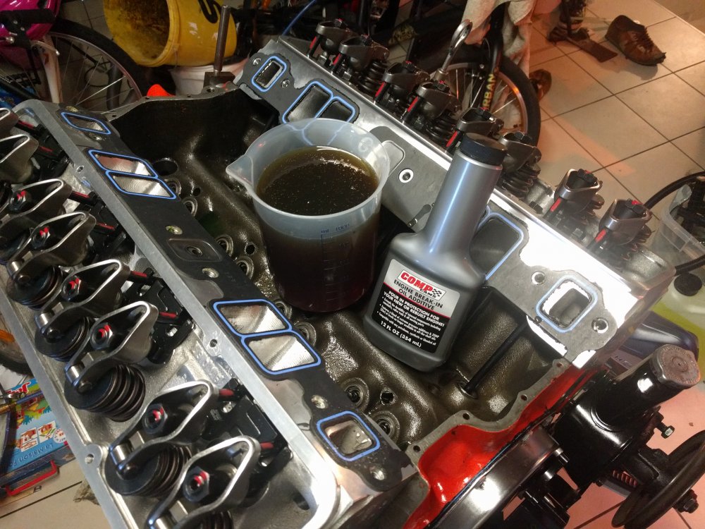

  10. Dernière ligne droite avant la remise en place du moteur. Remplissage du moteur avec l'huile et l'additif Compte ... Du miel tellement c'est visqueux. Installation du des caches culbuteurs et du collecteur d'admission, suivie de l'allumage vallée à 10°. Le moteur est maintenant de retour dans la voiture mais j'ai quand même un gros doute sur certains cylindre car j'ai certaines tiges de culbuteurs qui ne tournent pas quand on tourne le vilebrequin à la main.
