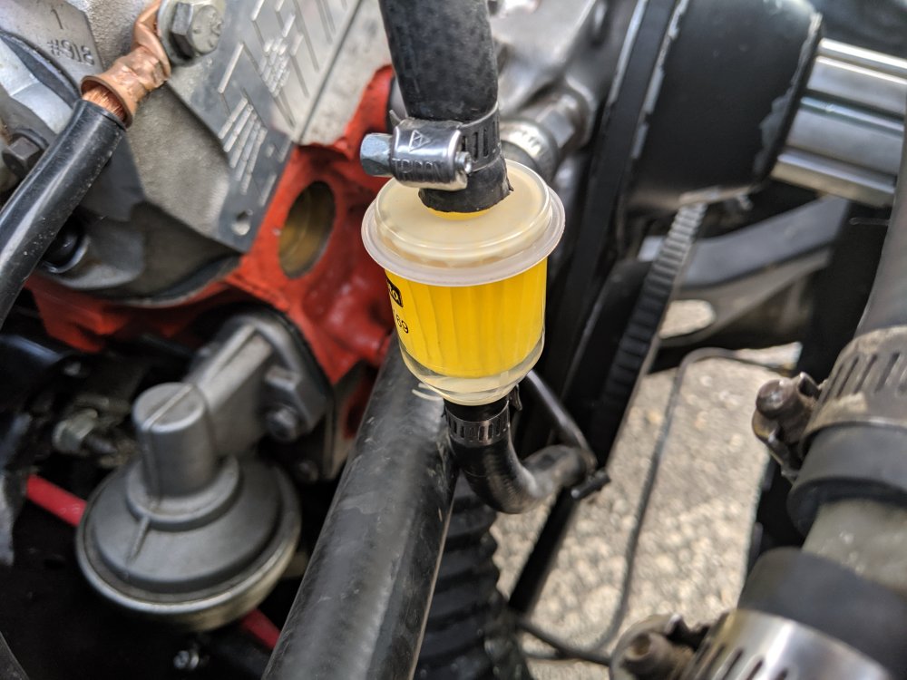

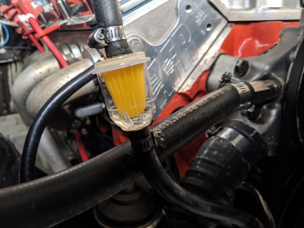

Bon j'ai fait une vérification et un réglage des flotteurs du carburateur. C'est toujours pas ca, ça commence sérieusement à me gaver !! Je viens de faire un tour de test et en revenant j'ai remarqué que le filtre a essence était presque vide. J'ai vérifié pas de fuite sur la ligne de carburant ou sur la pompe et a priori pas d'essence dans l'huile. Ça me semble bizarre, il devrait être plein a moins que la pompe n'arrive pas a suivre ou soit foireuse. Vous en dites quoi? -

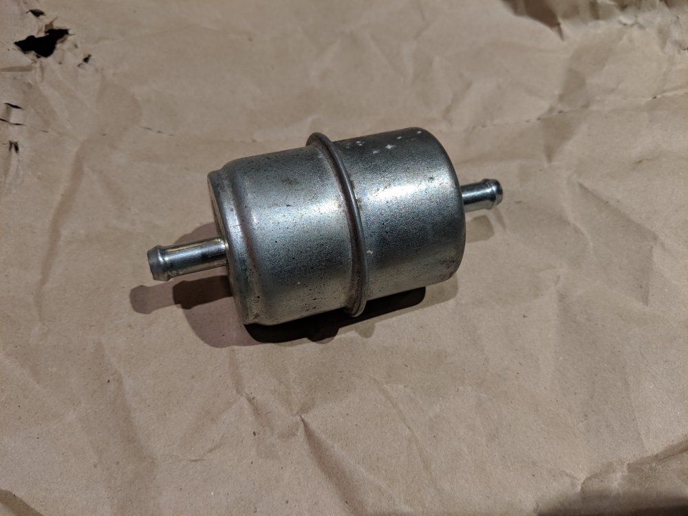

Finalement le filtre n'était pas en cause mais je pense pas que ce soit une mauvaise chose de l'avoir changé. Pour l'instant j'ai installé un filtre transparent en plastique. Je suis pas vraiment fan, je vais essayer de retrouver le même que j'avais avec un boîtier métallique. Prochaine étape, vérification du carburateur. -

c'est une bonne question j'y ai pensé mais pas vérifié et d'ailleurs je l'ai jamais changé celui la. faudrait peut être que je commence par la mais la question a 100€ c'est ou est ce que je trouve un filtre de ce genre chez nous? on trouve ca chez norauto ou un truc du genre? -

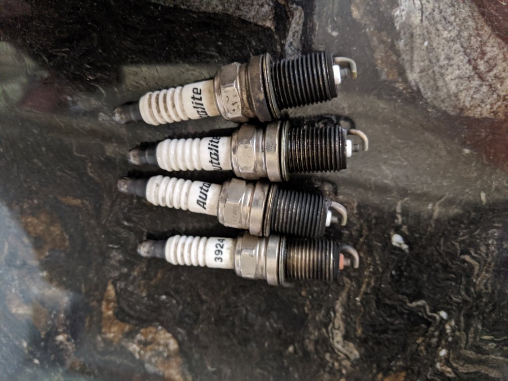

Bon j'ai fait ça et l'ai un retour retour sur tous les câbles, j'en déduis qu'il y'a bien une intensité qui passe dans tous les câbles et que les bougies doivent être ok. J'avais encore 4 bougies neuve que j'ai installé du côté conducteur mais sans aucun effet. Les 4 bougies que j'ai sorties ont vraiment pas la même tête qu'avant, elles sont noirs presque sur tout le filet. Avant elles étaient toutes comme la n° 7 Je vais encore remplacer les bougies de l'autre côté mais j'y crois que moyennement. Alex -

Non les durites c'est la première chose que j'ai vérifié. Les bougies j'y ai pensé car le comportement du moteur resmeble bien a ce que j'avais la dernière fois que j'avais pas correctement branché un câble. Par contre visuellement j'ai rien trouvé au niveau des bougies. Comment faire pour les tester? Alex -
