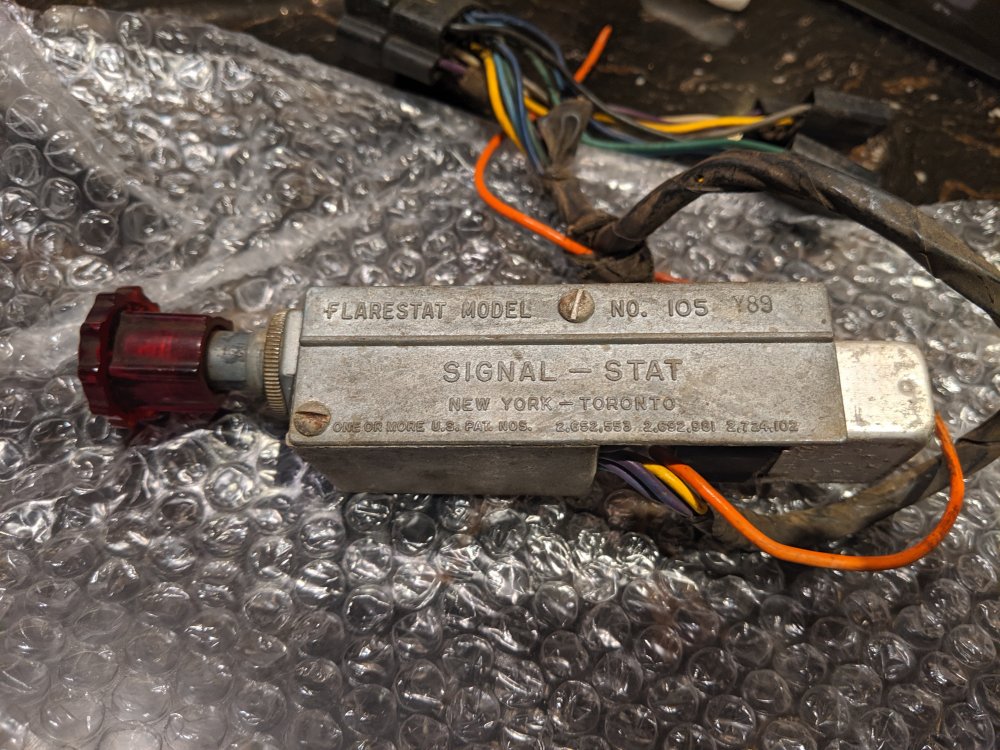

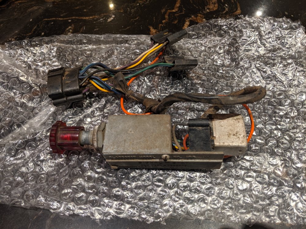

  23. En attendant les pièces de rechange on s'occupe avec d'autres trucs plus fun J'ai trouvé ce kit : Hazard Flasher Switch Signal Stat Flarestat 105 sur eBay Ce kit est spécialement conçu pour les voitures du groupe GM et fait partie des kit utilisé à l'époque par certains concessionnaires pour ajouter cette option. L'avantage de ce kit c'est qu'il ne nécessite aucune modification, il faut juste le brancher. Après un petit nettoyage et un changement du relais HS tout a directement fonctionné. Ile me reste plus qu'une fixer sous le tableau de bord et ça sera parfait. Pour ceux que ça intéresse Classique industries en fait une reproduction au prix très attractif de 230$ mais vous en trouverez des originaux pour mois de 100$ sur eBay. https://www.classicindustries.com/product/all-years/chevrolet/impala/parts/a610515.html
