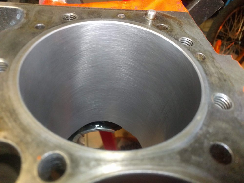

oui su bloc nu c'est mieux pour nettoyer et être certain de pas endommager quelque chose.
Non une flex ball ça marche très bien monté sur une perceuse avec une peut d'huile de coupe. Plus cher à l'achat (environ 50$) mais sûrement plus simple à utiliser que les autres systèmes. Faut juste bien nettoyer après car ça laisse pas mal de résidus.

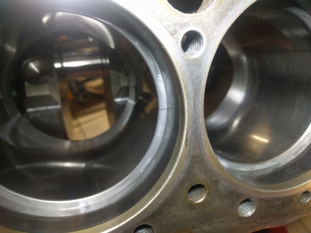

Pour l'instant par grand chose de neuf. Je viens de finir un premier jeu de segments, m'en reste encore 8 à faire. C'est vraiment pas bien compliqué à faire mais ça prend beaucoup de temps. L'objectif étant de finir les segments et de remonter les pistons cette semaine.
Oui c'est certain mais ils disent bien que c'est que des recommandations et qu'il faut aussi voir ce que preconise le fabricant des pistons mais de ce côté là j'ai rien trouvé.
ok Sinon pour l'espace a avoir sur les segments j'ai la formule indiqué par le constructeur qui est : bore*.0045 ce qui rejoint un peut ce que j'ai pu lire à gauche et à droite. Par contre Total Seal préconise le même espace pour le 2ème segment alors que dans le livre de D.Vizard ou d'autre site, ils préconisent un espace plus grand genre : bore *.0055 Du coup vaut mieux faire quoi plus grand ou pareil?
Non je lâche pas et j'espère en venir à bout. De toute façon si cette fois ci ça passe pas ça sera fini au moins pour cette année ... Le budget n'est malheureusement pas illimité. En tout cas j'ai commencé à regarder pour le montage des segments. Les nouveaux sont vraiment de très bonnes qualités mais y va y avoir du boulot pour tous les préparer. Actuellement le jeu est entre 0.009 et 0.011, va falloir ramener ça à 0.018. Faut il honer les cylindres avant ou après avoir préparé les segments ?

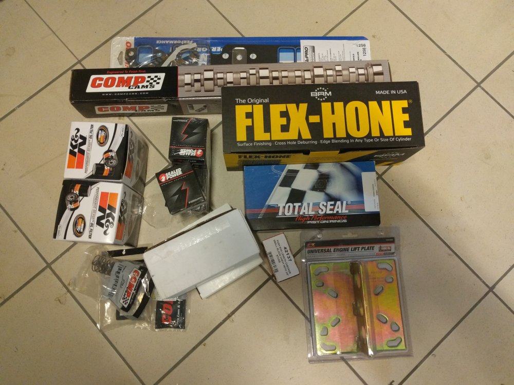

Ça y est j'ai commandé les pièces, c'est dingue à quelle vitesse ça va quelques trucs et de suite la facture est costaud ! Par contre c'était galère car certains produits étaient pas en stock chez summit du coup j'ai du entre autre changer d'aac. Fini le Nostalgya L79+ et bienvenue au xe268h. Le plus galère à été de trouver les coupelles de ressorts que j'ai du finalement faire livrer aux US chez un collègue car AFR ne livre pas à l'international. En tout cas encire merci pour vos conseils et j'espère qu'avec tout ça le moteur va repartir.
