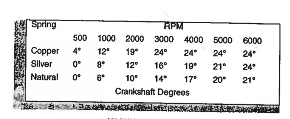

La je crois que je comprend mieux, j'ai simplement mal interprété l'application due la courbe. Si on reprend le cas de mes 16° d'avance avec la config silver, on retrouve a peut prêt les avances que j'ai relevé 24@3000-3500. Voila déjà une bonne chose de débarbouillé Je vais simplement refaire un test avec la configuration Coper et pourquoi j'arrive pas a régler l'avance. Faut aussi que je fasse des testes supplémentaire avec la capsule pour avoir pourquoi elle ne génère que 2° d'avance. -

Ok mais avec les ressort silver y'a justement pas d'avance meca avant 1000rpm donc mon avance initiale est normalement QUE mon avance initiale. Par contre comme tu dis si je passe sur des ressorts souple l'avance commence déjà à 500rpm ce qui biaise mon réglage. D'ailleurs avec ce réglage bouger l'allumeur n'avais pas d'incidence sur l'avance au ralenti comme si c'était constamment compensé. C'est une reproduction moderne de l'arbre que Chevrolet avait monté sur les Corvettes et Chevelles de la grande époque avec monteur L79 (ou L85 plus tard) .... donc rien d'austantatoir. -

Ton raisonnement se tient ... reste plus qu'à mettre ça en pratique Pour commencer voila ce que donne la doc de mon distributeur Par défaut c'est les Silver qui sont monté. J'ai commencé par régler mon avance initiale à 10°. En suite j'ai changé mes ressorts pour deux Copper. Ca marche comme prévu, j'ai l'avance max a 2800-3000rpm. Par contre je me sure 24° d'avance total et non 34 ° (10 + 24) Avec cette configuration impossible de régler l'avance initiale car mon ralenti étant autour de 900rpm l'avance mécanique est déjà en action. Pour finir j'ai panaché un Copper et un Silver. Cette configuration n'apport pas grand chos car je retrouve mon avance max (24°) entre 3000 et 3500rpm Pedant mes testes j'ai eu 2-3 after-running, je sais pas si ca vient du fait de faire beaucoup de test en statique ou simplement du fait d'être passé à 10° d'avance. Concernant la capsule de dépression si je la branche ca me rajoute 2° a mon avance pas plus. C'est loin des 10° evoqué precedemment. -

Avec les ressorts qui sont montés d'origine ca donne 16° a 3000rpm et 19° a 4000 et 24° a 6000. Vu que j'ai 16° d'avance je devrai avoir entre 32 et 35° a 3500rpm mais je suis plutôt entre 28-32°. Je sais que c'est pas une science exacte mais la ca fait quand meme un bonne difference entre la théorie et la pratique. Ce qui m'embête le plus c'est qu'avec la courbe configurée par défaut l'avance devrait grimpé régulièrement mais chez mois après 3500 - 3700 ca bouge plus . Faudrait que je change les ressorts pour voir si la courbe change comme prévue. -
