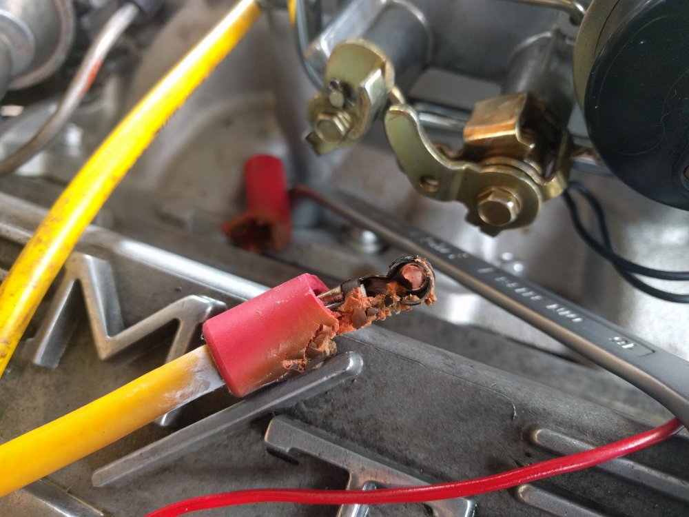

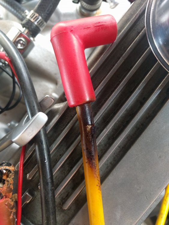

Slt, J'ai vérifié mes bougies hier et je suis tombé sur ces deux câbles. Le premier a clairement eu trop chaud mais pourtant ces câbles sont sensés résister à des très forte chaleur. Le second est un mystère, l'isolation est devenu toute gluante et se décompose Ce faisceau a été installé en décembre dernier ... Franchement je suis déçu de la qualité et pourtant ca devrait être de la bonne qualité ces faisceau Accel. Est ce que quelqu'un a déjà eu ça? Du coup je rachy du Accel out plutôt autre chose comme du MSD ?
