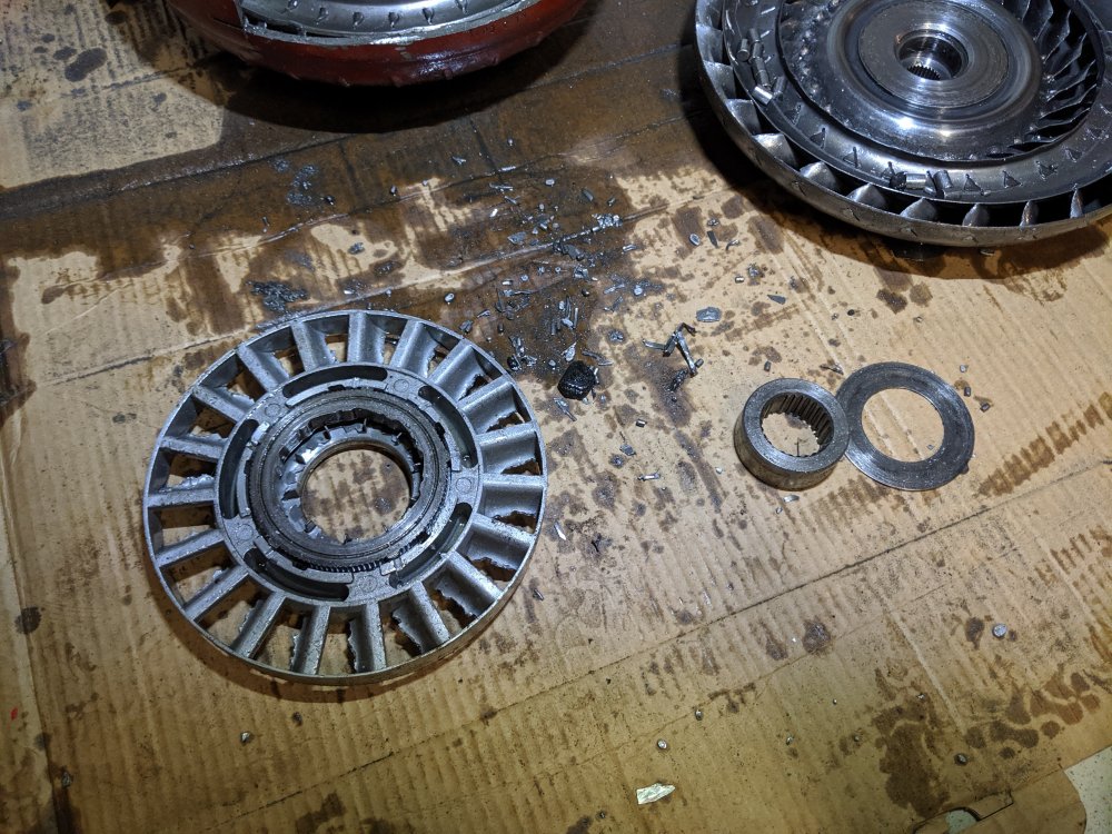

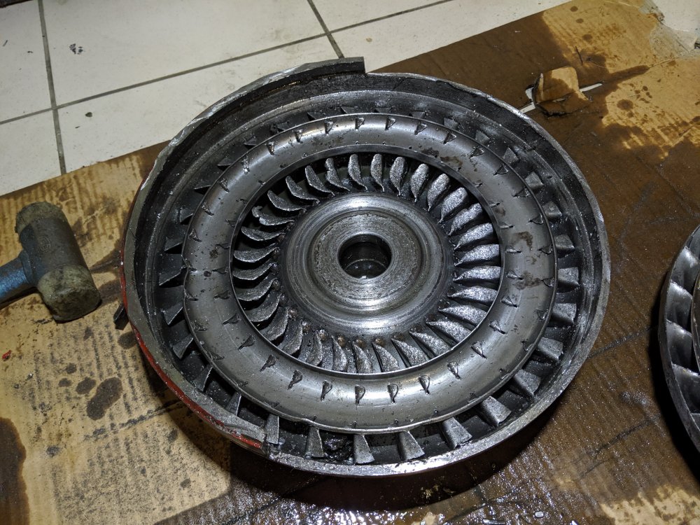

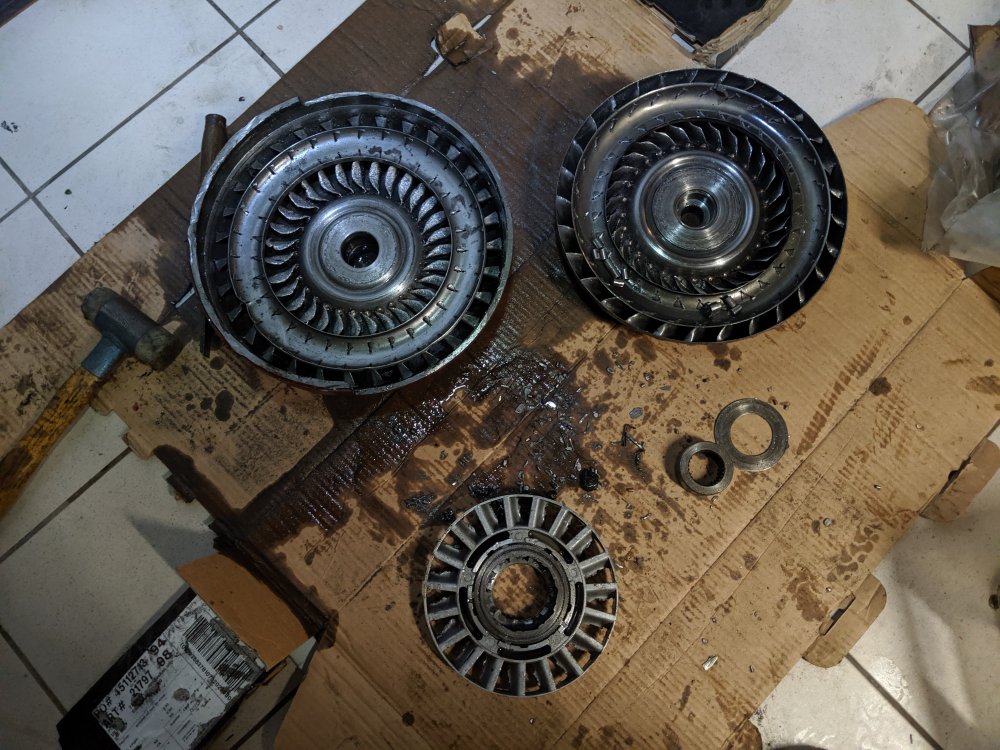

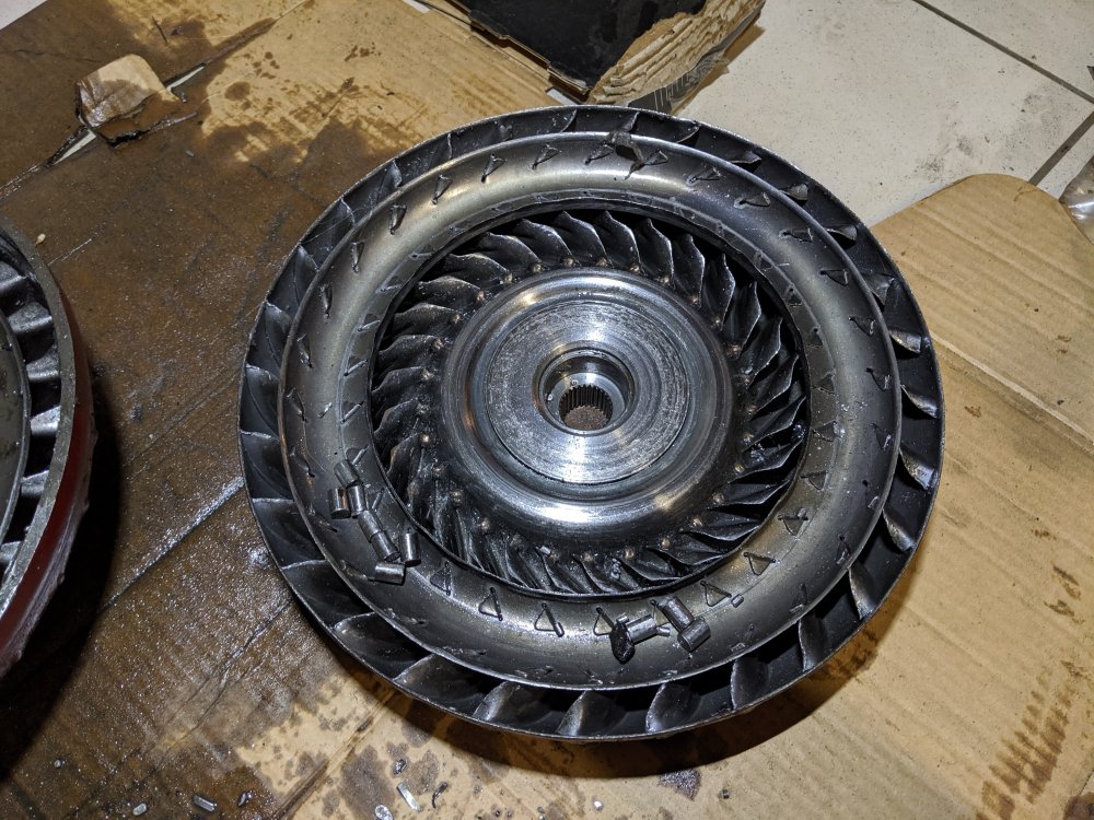

Effectivement le l'huile a un aspect très étrange. J'ai de suite pensé a une pollution par le liquide de refroidissement car c'est le seul autre liquide qui pourrait être en contact. Je vais simplement condamner le compartiment boîte du radiateur et monter un radiateur séparé pour la boîte. En plus c'est pas excessif niveau tarif. Je viens d'ouvrir le convertisseur, un vrai carnage. La bande de friction a carrément disparu et le roulement central a rouleaux est explosé. Les ailettes des différents modules sont toutes déformées. Je vais essayer de démonter la boîte ce WE pour voir ce qui a morflé de ce côté la. En tout cas tout les copeaux venaient du convertisseur et peut être pas de la boîte. Par contre toute cette limaille en circulation dans le circuit hydraulique c'est clairement pas une bonne surprise. -

J'ai déposé la boîte ce soir, faut encore que je la sorte de sous la voiture mais le plus gros est fait. J'ai sortie le convertisseur et on pouvait entendre des choses se balader a l'intérieur. Je l'ai vidé autant que possible et j'ai pu sortir pas mal de petits débris. Je sais pas si y'a un roulement a rouleaux là dedans mais en tout cas j'ai sortie deux petits morceaux qui ressemblait fortement a des rouleaux. Bref ça doit être un vrai massacre a l'intérieur. Ça va être l'histoire de la poule et l'oeuf, qui a lâché en premier la boîte où le convertisseur -

J'ai purgé le radiateur hier soir et j'ai encore pas mal de merde qui en est sortie. Beaucoup de petit copeau d'aluminium. Je sais pas encore ce qui c'est passé dans cette boite mais ca doit pas être jolie. J'ai mis le compartiment refroidissement de boite sous pression et j'ai pas pu constater de fuite. Maintenant je sais pas est ce que c'est possible que la fuite se manifest uniquement à partir d'une certaine temperature? -

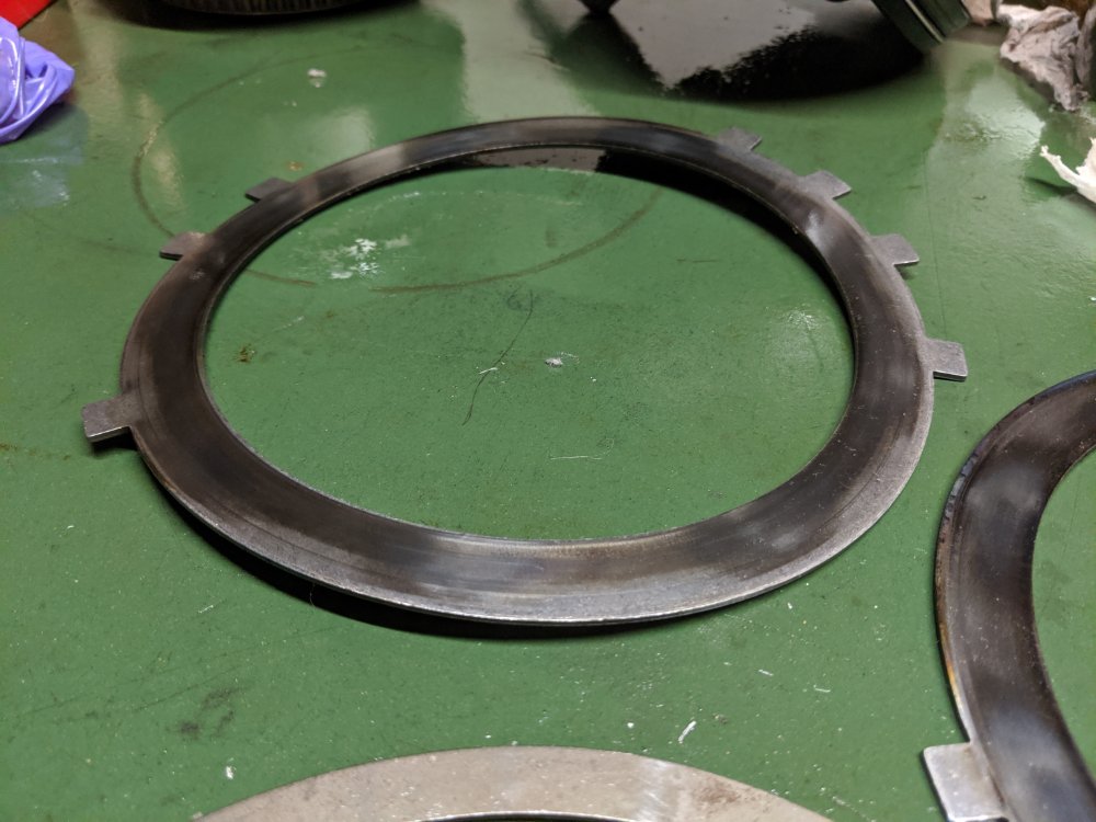

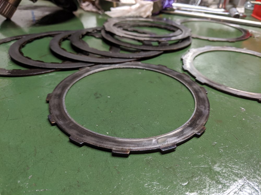

Le disque métal de l'intermédiaire qui est voilé : Les disques métal du forward sont carrément conique comme si on les avait enfoncé à la presse Étrangement le direct est bon, presque pas d'usure. Faut encore que je démonte le reste de la boîte. Je pense que les disques de marche arrière doitvent être bon état car cette dernière ne posait pas de problème.

Ok dans ce cas la meme si le convertisseur coute 200$ autant en acheter un neuf.... la barbe -

Cette limaille vient uniquement de la boite ou aussi du convertisseur? Dans un tel cas peut on réutiliser le convertisseur? Peut on faire tester et vidanger la convertisseur? -

Frustré par mes nouveaux problème de boîte je me suis attelé au démontage de celle qui patinait. Finalement rien de cassé, mais un sacré mélasse dans le fond du carter d'huile. Après démontage des différents empilement de disques, j'ai pu constater que l'intermédiaire était totalement rincé. Un disque a tellement chauffé qu'il est complètement voilé. L'empilement du forward est aussi HS avec les disques de friction complètement usés et les disques en métal aussi déformés. Le direct quand à lui est dans un état correct un peut d'usure mais rien d'anormal. J'ai pourtant pas l'impression d'avoir forcé sur cette boîte au point de la détériorée a ce point la et aussi vite (1 an). Est ce qu'un refroidissement insuffisant du liquide de boite peut entraîner une usure prématuré des éléments ?

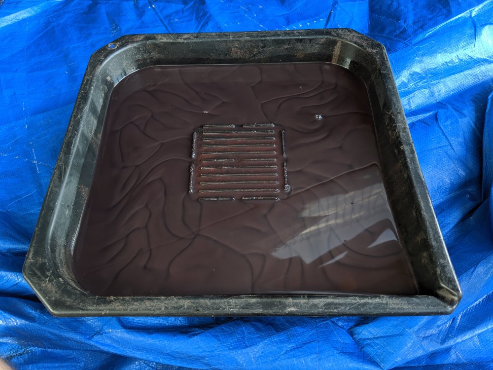

Fait chier c'est exactement ce que je voulais pas entendre Je viens de déposer le carter d'huile et ben c'est pas jojo: Et le filtre c'est encore pire C'est rempli d'une mélasse noir avec des paillettes d'alu. -
FSlt, Eh voilà pour fêter la fin de l'été j'ai eu le droit a un nouvel épisode de ohhh merde qu'est ce qu'il se passe. De sortie d'un coup plus de puissance, le moteur qui peine transmettre la puissance. J'ai a peine pu rentrer à la maison. Le copain qui était avec moi m'a dit soit ton convertisseur est HS ou soit ta boîte est entrain de lâcher. Du coup j'ai commencé par vidanger la boîte et la surprise l'huile est noir presque comme de l'huile de vidange ... Pas bon signe sachant qu'elle a 3 mois. En plus l'huile a un aspect très étrange, je me demande si j'ai pas du liquide de refroidissement dedans. D'un autre côté la boîte etait encore tiède lors de la vidange mais le convertisseur était brûlant, pas vraiment normal, symptômes ou conséquence ? Vous en pensez quoi? Comment savoir si l'huile a été contaminé par du liquide de refroidissement ? Est ce que c'est la peine de remplacer l'huile par de la neuve et refaire un test ? Est ce que mon convertisseur est HS ou est ce que c'est la boîte ? Alex
