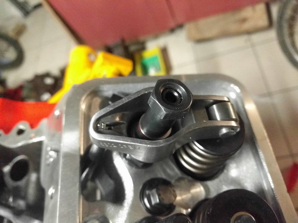

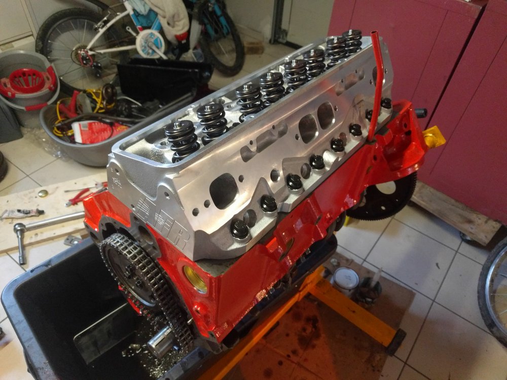

  5. Finalement changement de plan, je vais changer les goujons car ceux que j'ai même si je les coupes l'écrou arrive en fin de filet. En gros j'ai peut être 1 tour de rab, pas gégé si je dois ajuster un peu plus.

  7. je viens de vérifier dans la doc c'est precise que ces culasses sont prévues pour une configuration en full roller et pas en roller tip. Cela explique la longueur des goujons. Même avec des écrous plus long je suis a 4.5 cm au dessus de la culasse et mes caches font 7.5cm donc ca passera sans problème. J'ai même testé cette aprem en tournant une bague de 1cm a placer entre l'écrou et la rondelle sphérique du culbuteur. Ca fonctionne bien mais je sais pas si c'est une bonne idée de faire ca, en plus tourner 15 bagues ca va prendre du temps
  8. j'ai utilisé les goujons AFR, ceux fourni avec les cullasses. ils font 42mm contre 34mm pour ceux qui sont sur les culasses fontes. je pense qu'ils sont plus long pour ceux qui montes des culbuteurs full roller. toi tu couperais plutot les goujons?
  9. Aujourd'hui j'ai bien avancé sur mon chantier Vérification du TDC En suite j'ai commandé le remontage pour pouvoir mesurer la longueur des tiges de culbuteur. C'est long mais au final je suis arrivé à avoir la trace à peut prêt au milieu de la tige de soupape. J'ai vérifié la configuration sur les 8 soupapes de droite et j'arrive à peut prêt au même réglage. Si je mesure la tige je suis à 199.86mm, ce qui devrait me donner des tiges de 7.85'' Avec tout ça j'ai aussi découvert que les écrous de serrage des culbuteurs livré dans le coffret summit étaient trop court de presque 1cm. Du coup faut que j'en commande d'autres ... La poisse!

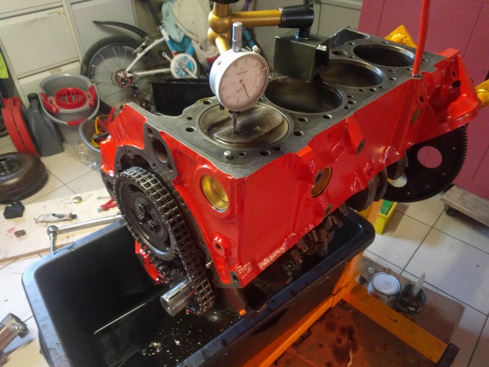

  13. ok merci je vais la passer au comparateur ce soir pour voir si elle est voilée mais je pense pas.
  14. Slt, A part si elle est voilée, comment savoir s'il faut changer la flexplate? Un intérêt a mettre une flex plate de conception plus récente a la place de cette d'origine? Alex

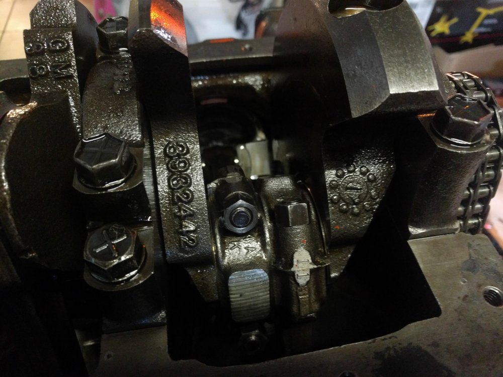

  20. Ok, j'avais cherche hier soir un peut mais j'avais rien trouvé de spécifique sur cet aac. La seul certitude c'est que c'est pas un Chevrolet.
  21. Sinon le vilebrequin est bien un Chevy Stock , réf: 3932442 Pour l'aac j'ai pas trouvé de référence Chevrolet dessus, la seul réf est cwc 1579 sur le corps et les quelques infos sur le bout.

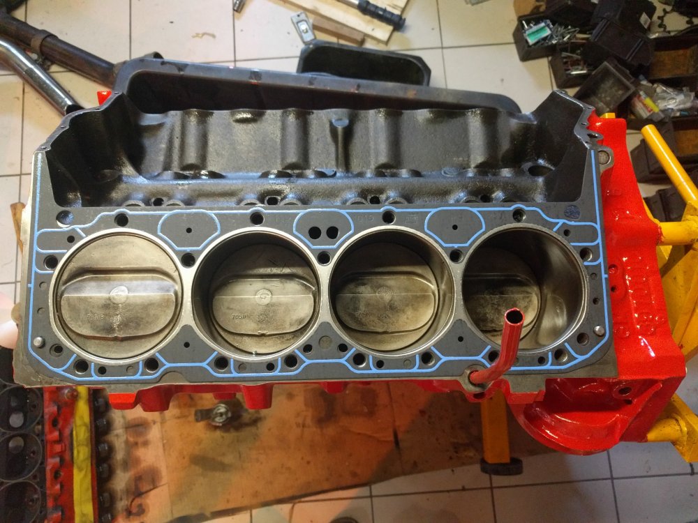

  22. les traces sur les pistons ne correspondent pas aux soupapes. comme tu dis ca doit etre des traces d'un morceau de quelque chose mais j'ai rien trouvé en démontant. Je viens de vérifier sur les culasses pas de traces de quoi que ce soit ... c'est un mystere.
