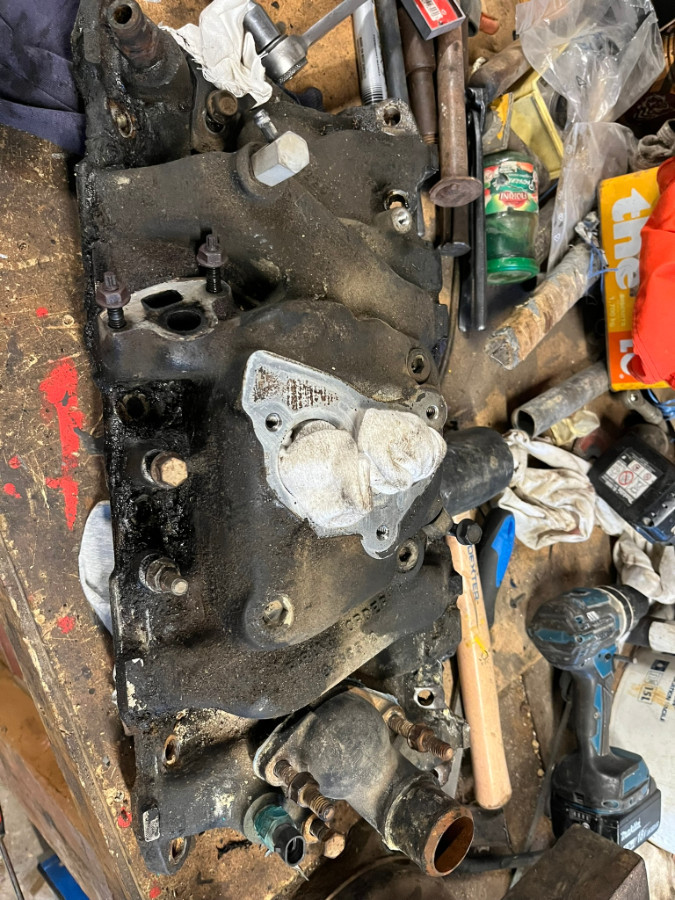

je veux pas dire mais je l avais dit perso je démonterai tout , et je referai les pièces d origine qui vont avec l engin que commander a prix d or une pièce qui peu ressembler et au final ne se monte pas . pour les filetages vis ets ... je referai tout que ca se monte bien a blanc , et remonter dessus , et comme ca tu y reviens pas . on peu toujours couper souder modifier avec nos vieux truc , c est pas une patte en alu multicomposant avec un forme a la chiwawa . moi ton affaire me fait bien penser a un boulon desserré ou barré et la pompe vibre dans le temps qui provoque fissure de plein de chose quand ca forcait en butée de volant . ca ne doit pas s etre fait en un trajet. -

tu peux aussi faire ressoudé le support qui est fendu n importe quel ferronier ou mecanique agricole peu souder la patte -

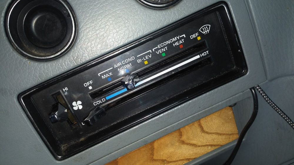

SebastoVAN a répondu au sujet de SebastoVAN dans L'atelier Dreams-Cars

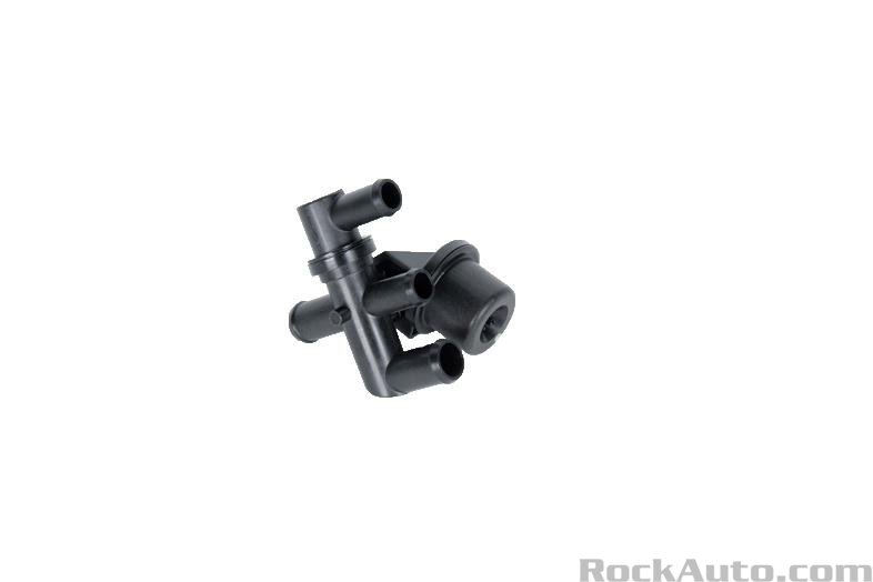

j ai un genre de potard avec des cosses plates qui est derriere le panneau, je ferai la photo mais dans l immédiat je voudrais surtout remettre le cheminement des durites d eau normale . on verra apres la ventilation arriere / chauffage / clim etc ... -
Chevy 350 5.7 Pompe huile et injection

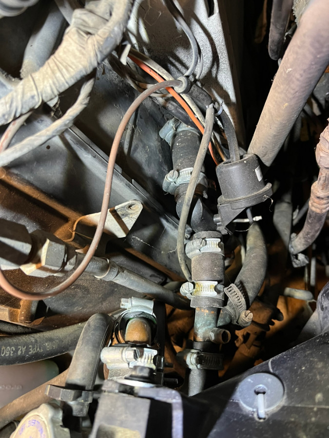

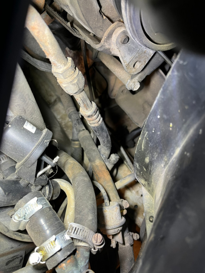

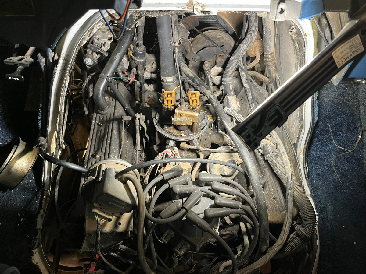

ma salade la pour le moment celui qui arrive du collecteur est brancher a ce Y qui est a rien le radiateur est branche sur la partie seule de la vanne , de l autre coté 2 vont au radia de chauffage ( pas logique ca fait pas circuit) et la derniere prise va a l arriere (allé? retour ?) pour ma part je pense que l eau chaude doit arrivé du collecteur (sort des culasses chaudes) aller aux radiateur avant et arriere et les 2 retours doivent retourner au radiateur moteur par le haut chaud etre redroidi et rejoindre l aspiration du bas du radiateur et la boucle est bouclé . au tableau de bord j ai un panneau comme ca et un bouton aussi dessus pour la vitesse de la ventilation arrière (non fonctionnant et le panneau est pété , ca pendouille dans le tableau de bord) -

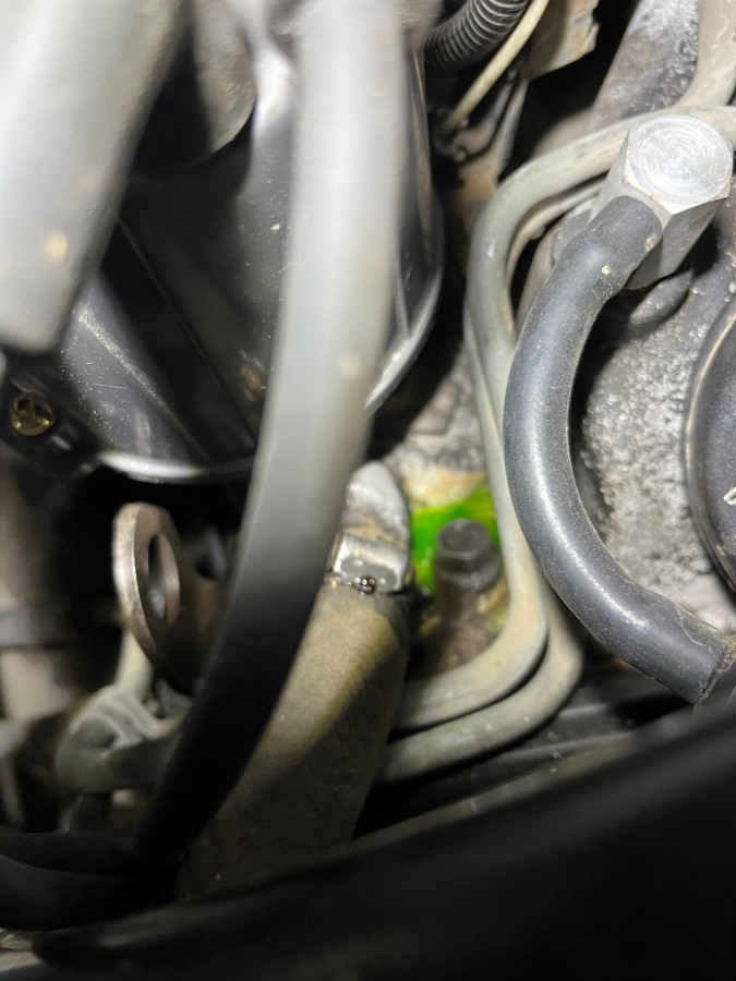

aller un peu de niouze il demarre bien , il roule , l huile ne sent plus l essence donc je commence a regarder autour j ai une fuite a la durite de sortie de culasse , la durite est pourri , j ai commandé la remplacente et en regardant ... elle est branché a rien , elle va sur un Y qui se reboucle, et il y a un bordel au niveau radiateur donc y a quelqu un qui a chevy ou un vendura sous la main qui peu me donner le cheminement de l eau . j ai la clim et un radia de chauffage devant au tdb et derriere au coffre : donc je sort je pense de la culasse et il me faut aller a un radia ou l autre par la vanne triple et revenir au radiateur en partie haut ? quelqu un aurait le cheminement d origine a me donner ? que je fasse du propre dans les tuyaus de plomberie -
