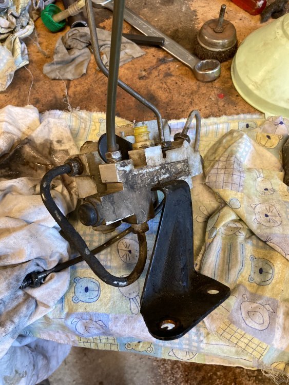

un peu d avancé ce week end demontage cache culbuteur pour changer les joints ,c était bien crasseux j ai trouvé ca dans le coin de la culasse , une idée ?
