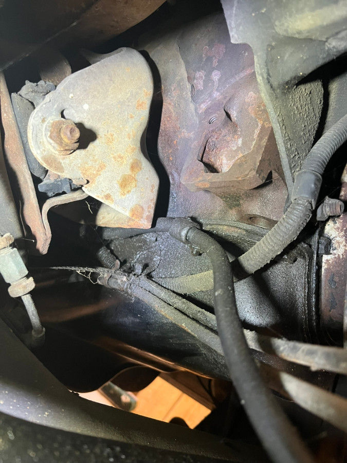

j ai un genre de potard avec des cosses plates qui est derriere le panneau, je ferai la photo mais dans l immédiat je voudrais surtout remettre le cheminement des durites d eau normale . on verra apres la ventilation arriere / chauffage / clim etc ... -

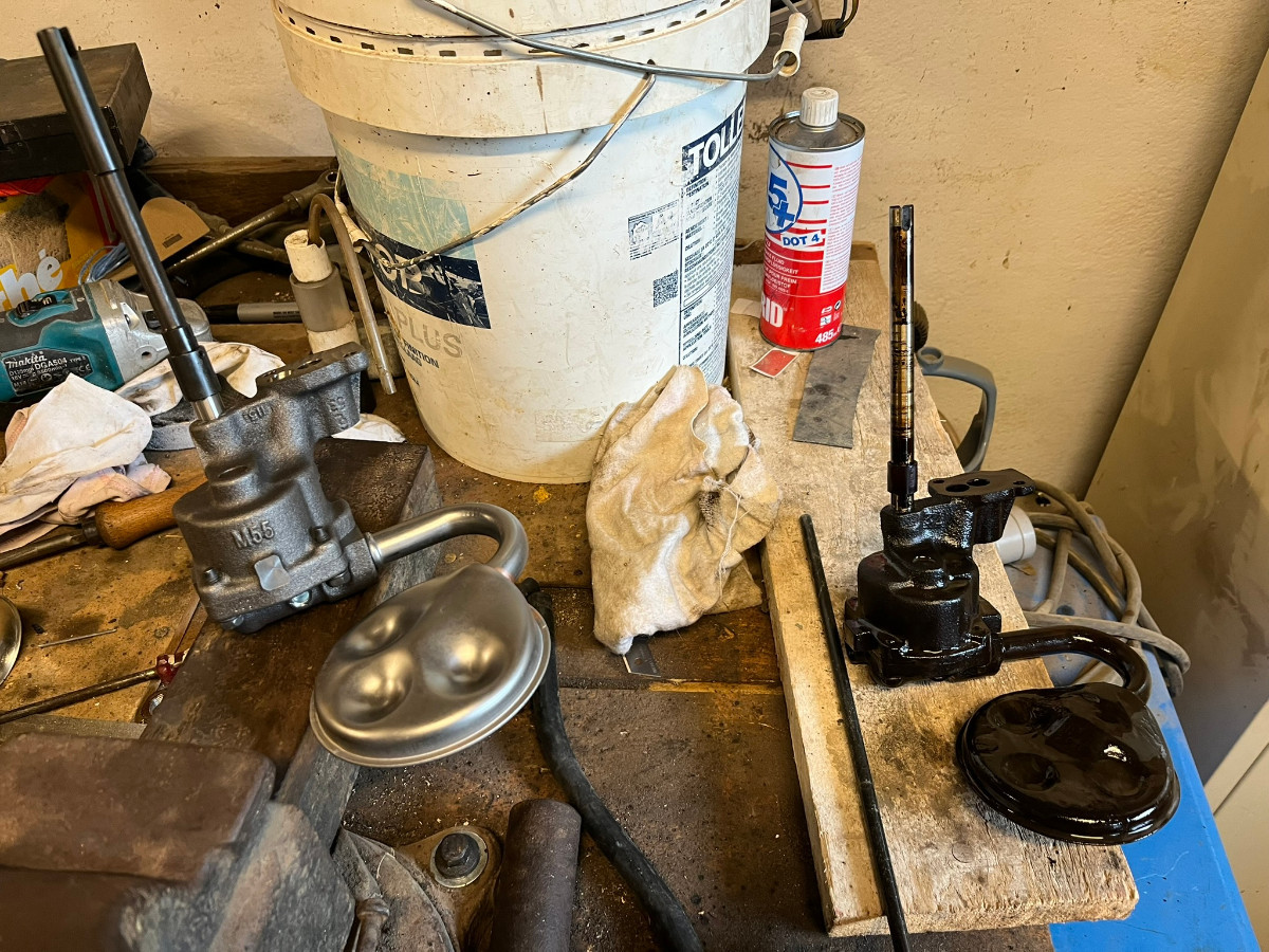

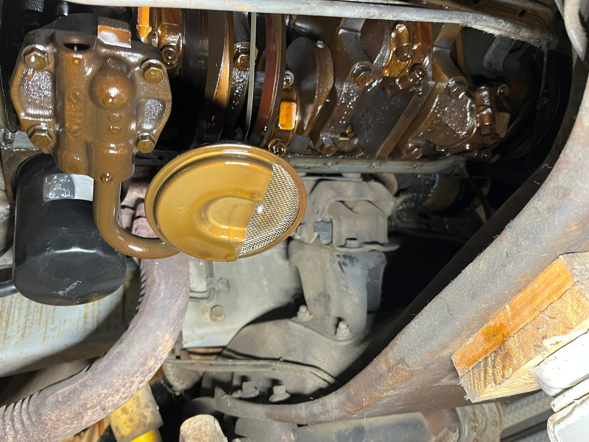

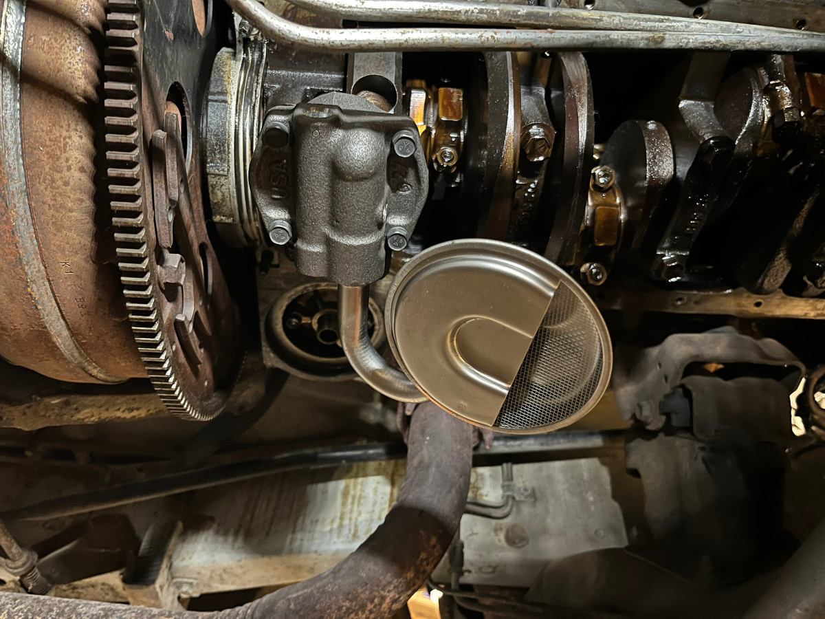

c est remonter , 5L d huile , op test de pression , j ai doublé la valeur que j avais donc a 1er vue c est deja mieux prochaine étape , le tbi les joints sont cramé , la soupape de ralenti doit etre comment au repos ? ouverte fermé ? la c était ouvert a fond , peu etre elle est coincé ? -
