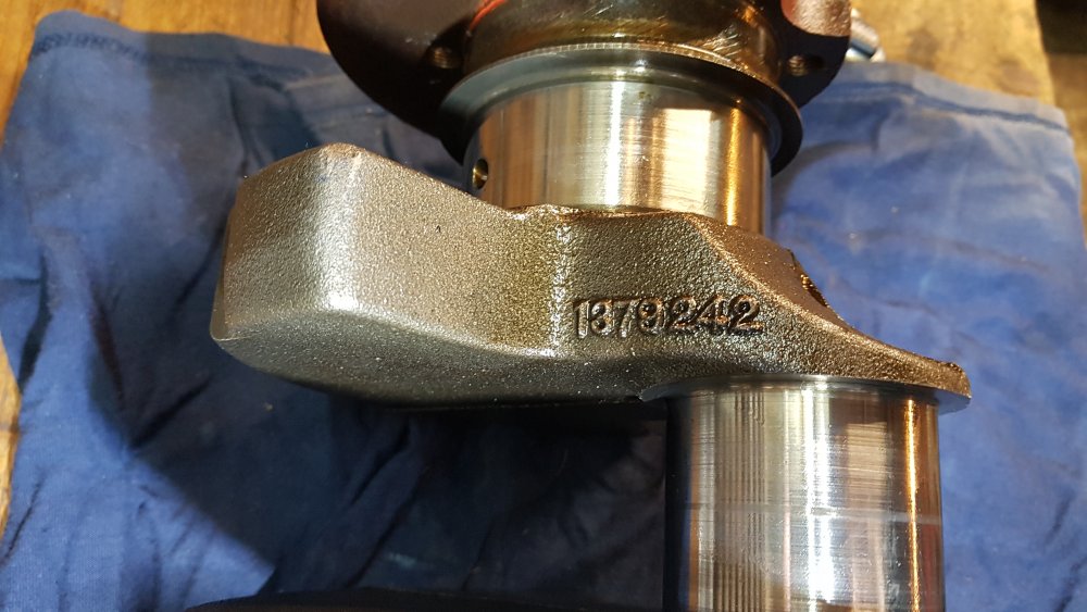

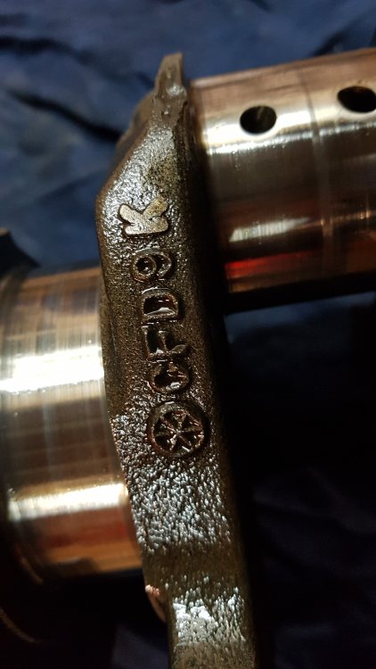

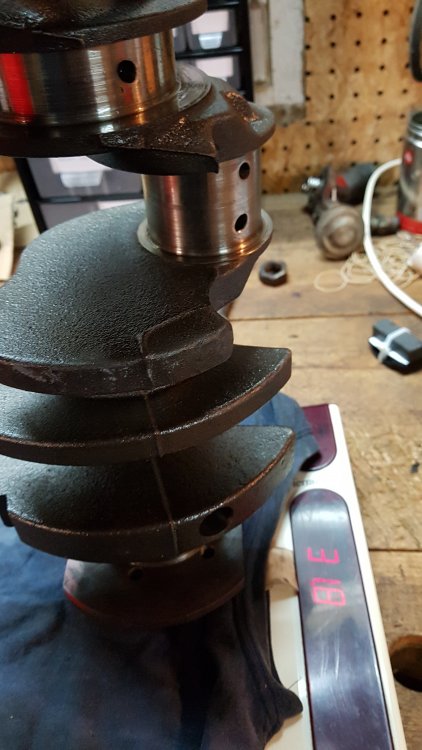

Voici quelques nouvelles : J'ai trouvé un vilo aux US grâce à Gilles (Alias Olds)! Reconditionné à neuf avec coussinets de paliers et de bielles! -

C'est, je vais y réfléchir mais je me dis que si le vilebrequin n'est pas mieux que le mien ou si il est encore bon mais demande une rectif. Entre l'achat de ce moteur et la rectif, est ce que cela vaut le coup... Vaut-il pas mieux acheter un vilo neuf... Oui, tu as raison. J'ai envoyé un message au vendeur si je n'ai pas de réponse demain. Je vais l'appeler pour en savoir plus. Et puis il va falloir que je réunisse cette somme pour commencer!! D'après toi, si je comprend, il faut choisir le A!! Je prévois de régler ce problème de graissage également évidemment!! Je vais tout d'abord changer l'A-C. Et puis si le corps de la pompe est trop usée pour recevoir un engrenage neuf. On peut m'en faire sur mesure adapter au corps de ma pompe. Ce qui j'espère résoudra mes problèmes de graissage! Je songe également à installer un mano pour la pression d'huile! Je n'étais pas forcément pour auparavant mais je pense en fin de compte que cela peut-être utile!! Le corps de la pompe est le carter de distri donc cela revient à dire de changer le carter qui vaut entre 250 dollars et 500 dollars... Et les kits de réparation existent, j'en ai un mes si le corps de la pompe est usée... Cela ne sert à rien... Oui, j'y pense, c'est clair que cela peut-être très intéressant!!! Je vais explorer cette voie de plus près!! -

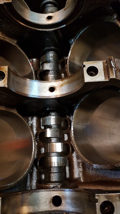

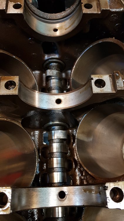

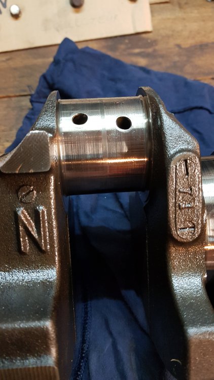

Bon sinon, on a contrôlé le vilebrequin et les autres pièces du moteur... Ce n'est pas terrible! Donc pour commencé le vilebrequin, comme vous vous en doutiez, il faudrait le réusiner au niveau des bielles et des paliers mais étant à sa dernière côte au niveau de paliers... C'est mort. Il ne me reste plus qu'à voir pour en trouver un. Les marques que l'on voit sur le vilebrequin seraient du à un problème de graissage... On a aussi contrôlait l'A-C et il montre une certaine usure au niveau des bagues, ce qui expliquerait les problèmes de graissage du vilo... On m'a expliqué que lorsque l'A-C s'usait, l'huile au lieu d'aller vers le vilo s'éparpillait sur les côtés. Dans mes pièces neuve, j'avais aussi commandé un nécessaire de réparation pour la pompe à huile mais malheureusement cela ne suffirait pas car il y a des jeux de fonctionnement à respecter et donc lorsque la pompe à huile use, il ne suffit pas seulement de changer les engrenages. Il faut soit changer la pièces dans laquelle vient les engrenages, c'est à dire le carter de distri ou alors refaire tout simplement des engrenages sur mesure!!! On a aussi vérifier les culasses et il s’avère qui va falloir les rectifier. Les cylindres ne sont pas trop vilains, un déglaçage devrait suffire! Par contre, on a remarqué des traces à l'intérieur de certains des cylindres qui indique des bielles pas d'équerre! Donc il va falloir également contrôler et équerrer les bielles! Encore beaucoup de choses à faire!! A mon avis, cela prendra plus de temps que prévu. De toutes façon, j'ai décidé de faire tout ce qui faut pour que cela soit nickel!!! -
