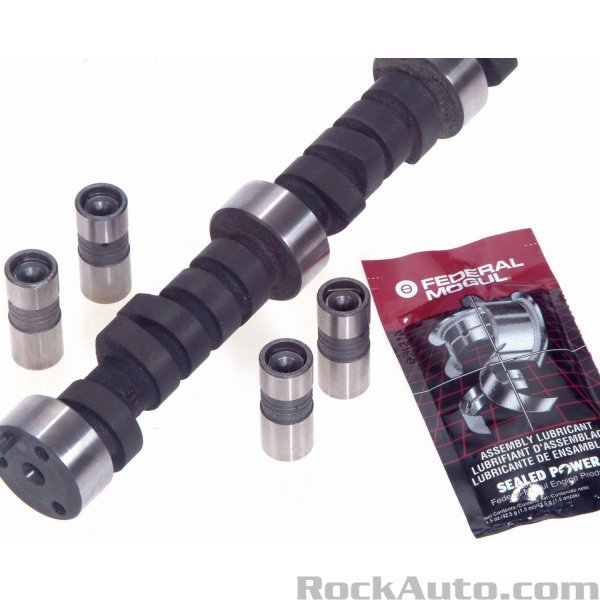

Effectivement, mes photos ne sont pas clair du tout... Merci pour ces infos! Mais j'avoue que pour moi, c'est peu du chinois et en plus, je n'ai pas trouvé des valeurs qui correspondent à ce genre de chose... Je pense que je vais commander cette arbre à came là : https://www.rockauto.com/fr/catalog/buick,1968,riviera,7.0l+430cid+v8,1021420,engine,camshaft+&+lifter+kit,15058 Surtout que j'ai commandé ces poussoirs là! Par contre n'ayant pas choisi dès le départ le kit AC/Poussoirs, je n'ai pas l'espèce de graisse à mettre sur l'arbre à came. Ou est ce que je pourrais en trouver, quelle type de lubrifiant utiliser? Et pour le remontage des différentes pièces moteur, dans quel type d'huile, les faire tremper? L'huile moteur normal, type 15W40?

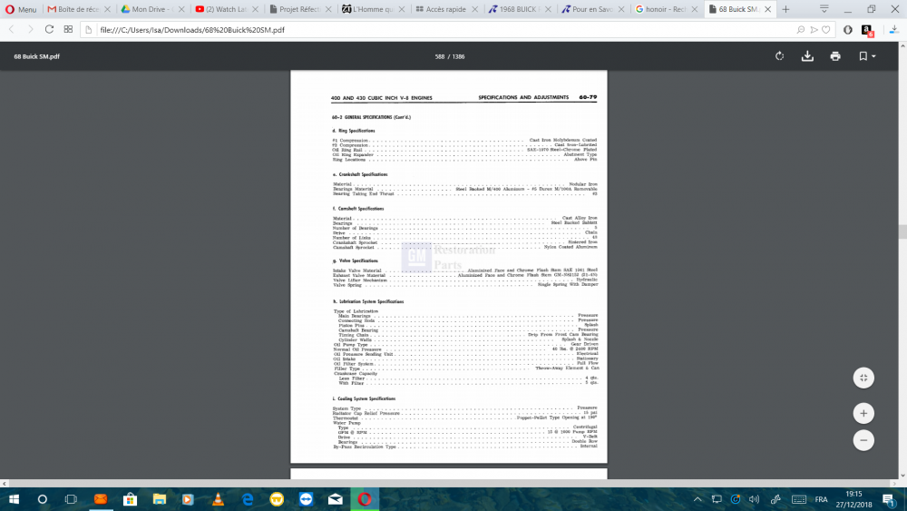

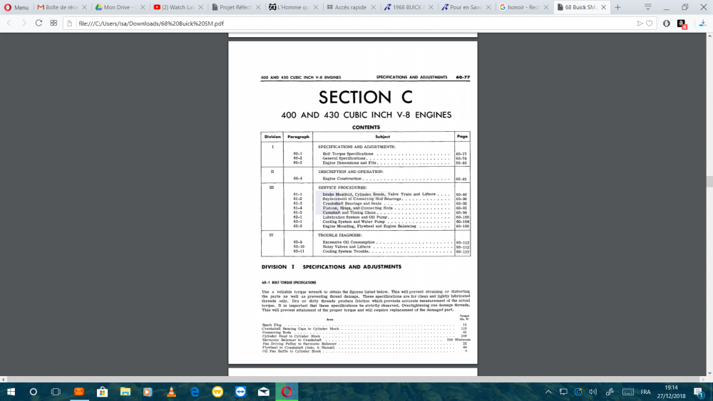

Merci encore pour tout vos commentaires très intéressants!! Je sais que mon budget est juste... J'ai moyen de l'augmenter un peu si vraiment il le faut. Mon idée, si ils ne sont pas trop abimés est de conserver le bloc et le vilebrequin comme ils sont. Seulement de passer un coup de honoir au bloc. Par contre, je souhaite remplacer l'arbre à came également. Je pensais prendre celui-ci sur Rock auto : https://www.rockauto.com/fr/catalog/buick,1968,riviera,7.0l+430cid+v8,1021420,engine,camshaft,5260 https://www.rockauto.com/fr/moreinfo.php?pk=211811&cc=1021420&jsn=433 L'un de mes ami m'a dit qu'il fallait qu'il correspond aux données de levées et de durations d’origine de mon a-cames mais le problème, c'est que je ne sais pas du tout ou chercher dans mon manuel ces infos??

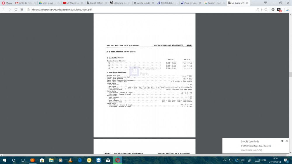

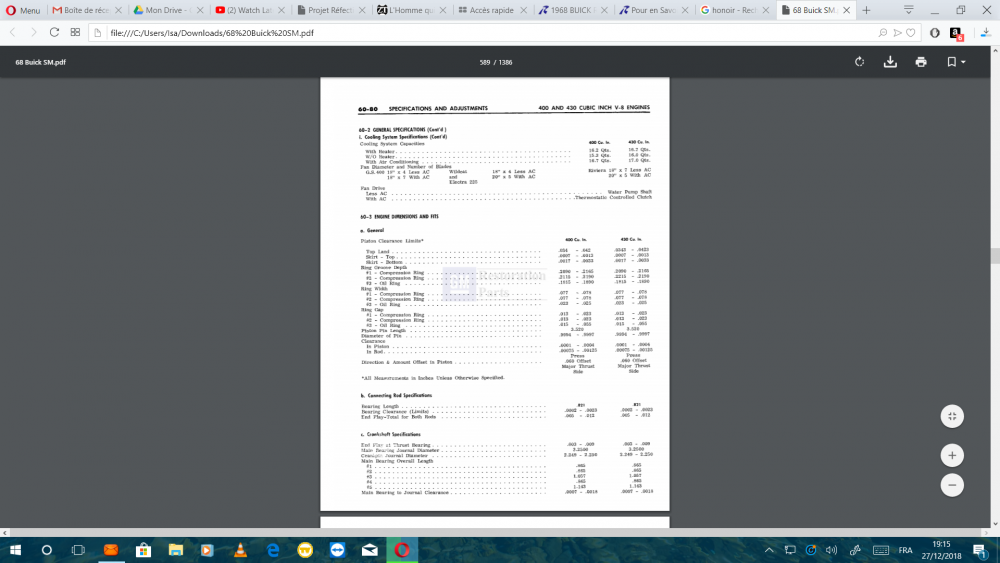

Merci pour les liens! Par contre, pour le premier, ce sont des douilles en 3/8... Et non en 1/2. Pour le micromètre, il me semblait que 10 cm suffisait... J'ai trouvé ces dimensions dans mon manuel : Donc, si je déchiffre correctement mon manuel, il fait 4.175" soit environ 10,16 cm. 20181219_162356.pdf J'ai lu qu'il fallait utiliser du "plastigauge", j'ai vu celui-ci chez Amazon : https://www.amazon.fr/Plastigauge-dégagement-palier-moteur-calibre/dp/B074QMSGD6 Est ce bien?
Malheureusement, cela a l'air d'être le même lien... Je souhaite également acheter un micromètre Palmer, j'ai remarqué qu'il y avait plusieurs dimensions possible. L'idéal, c'est que cela aille jusqu'à 10 cm, non? Quoi prendre comme type de modèle ainsi qu'un outil pour mesurer l'intérieur des cylindre??
