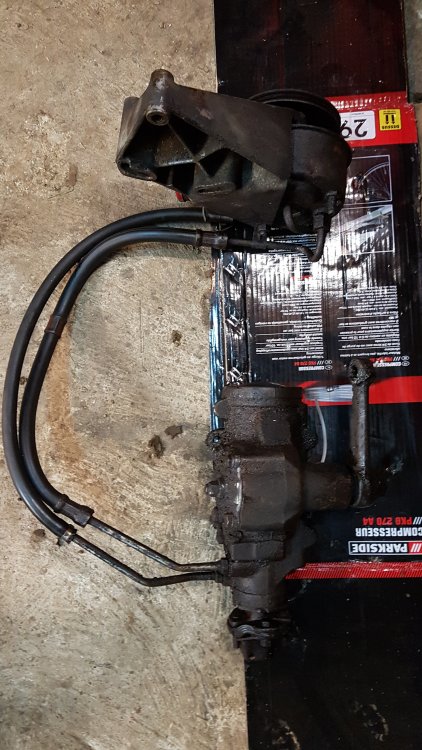

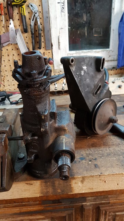

Bon sinon, aujourd'hui, j'ai démonté mon boitier de direction Mon pote mécano m'a prêté des arraches rotules, un pour les voitures et un pour les poids lourds. Cela n'a pas était évident d'enlever cela même avec ces outils! Comme vous pouvait le voir, c'est bien gras!! J'ai reçu avec mes pièces l'autre jour deux kit de réparation, un pour la pompe et un pour le boitier. Donc j'ai prévu des refaire entièrement comme sur la vidéo ci-dessous. -

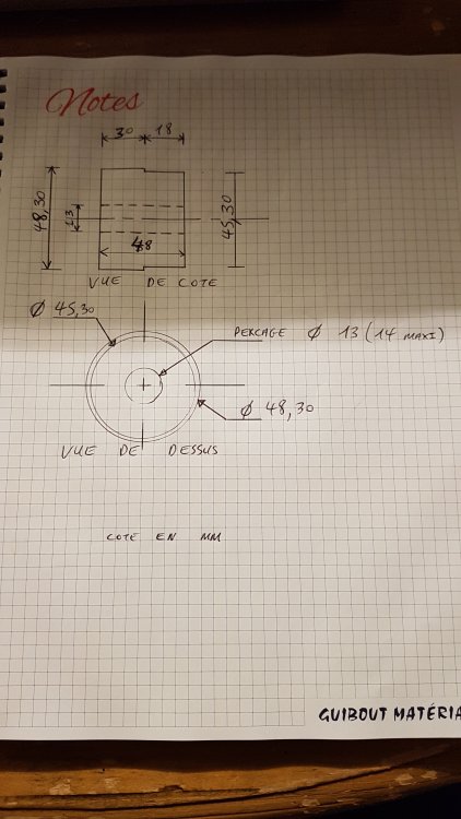

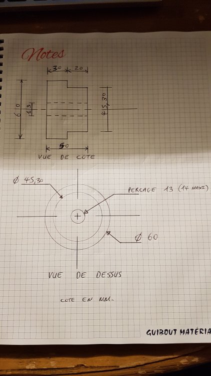

Tout à fait, c'est le fils de ma femme qui m'a fait ça à son boulot. Je lui ai envoyé les plans hier soir et ce matin vers 10h, c'était prêt! Cela m'a permit d'économiser au moins 150 €!! Ou éviter de faire des bêtises!

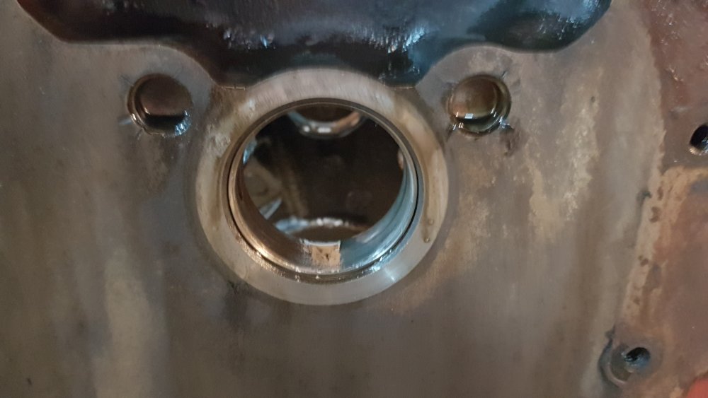

Bon j'ai récupéré les pièces pour sortir mes bagues d'A-C. Elles ont été faites en inox! Cela va super bien, j'ai sorti la première bague sans forcer. J'attends d'avoir la tige filetée en inox afin de pouvoir retirer les autres bagues ainsi que la pastille de désablage au bout de l'A-C. Cela coule correctement dans les cinq bagues sans aucun soucis!! Encore un grand merci à Can-Am!!!

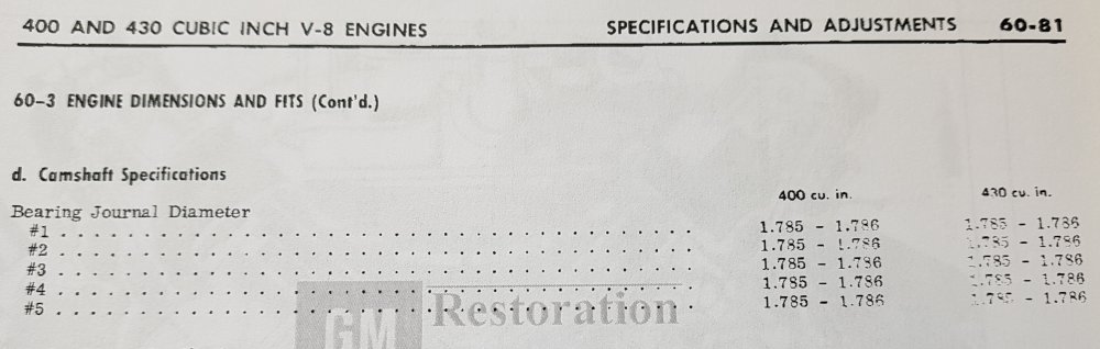

Oui, j'ai vérifié hier au pied à coulisse au niveau de mon A-C et puis j'ai regardé tant bien que mal au niveau du bloc. J'ai pas forcément pensé à regarder dans mon manuel et effectivement , c'est noté dessus. Je retrouve bien les côtes que j'avais mesuré hier. C'est à dire environ 1,785 in soit un peu plus de 45,30mm . Mes pièces sont prêtes, je dois les récupérer cette après-midi. Il manque seulement la tige filetee inox de diamètre 12 que je devrais recevoir la semaine prochaine.

Bon, je viens de prendre mes dimensions et le diamètre de mes bagues sont identique! De plus, j'ai un bonne accès par au-dessus. Il me reste plus qu'à trouver une tige filetée en inox de diamètre 12. Les deux pièces pour sortir les bagues devraient être faites demain! Encore merci à Can-Am!

Je sais pas encore si toutes les bagues sont identiques. Je vais regarder ce soir mais au pire des cas, je peux toujours faire un outil suivant chaque bague sachant que j'ai accès par le dessous contrairement à d'autres moteurs... Sur le 430, j'avoue que je ne sais pas trop. Je vais regarder. Je me doute bien qu'il doit être usiné suivant le moteur. C'est ce que j'ai prévu de faire.

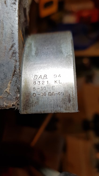

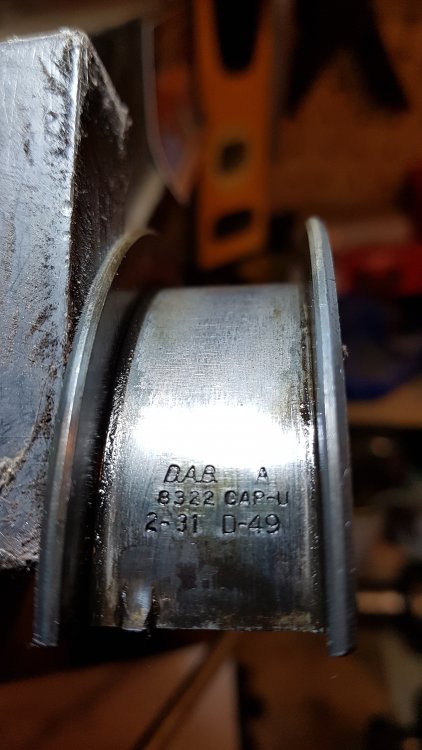

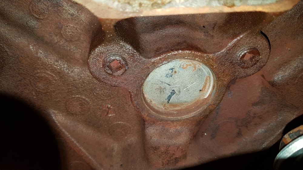

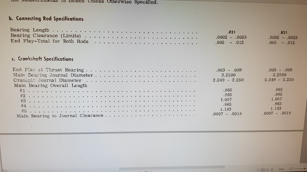

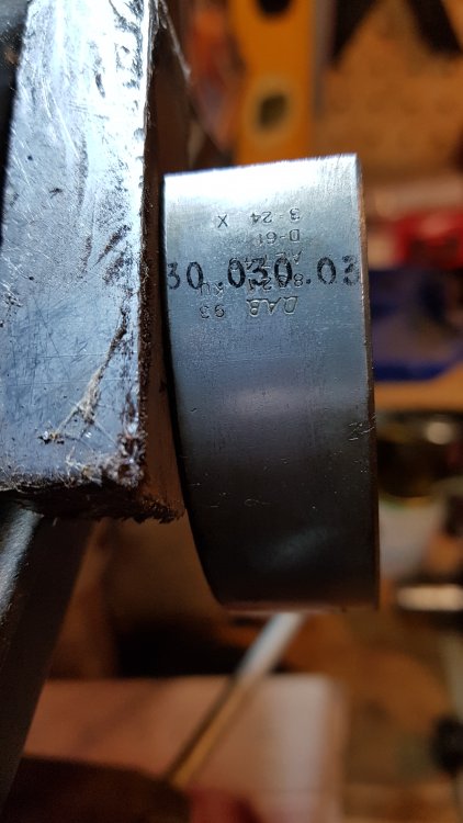

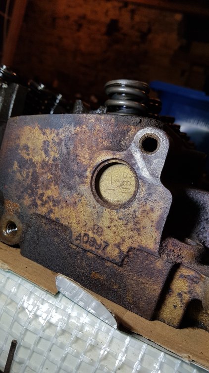

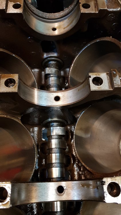

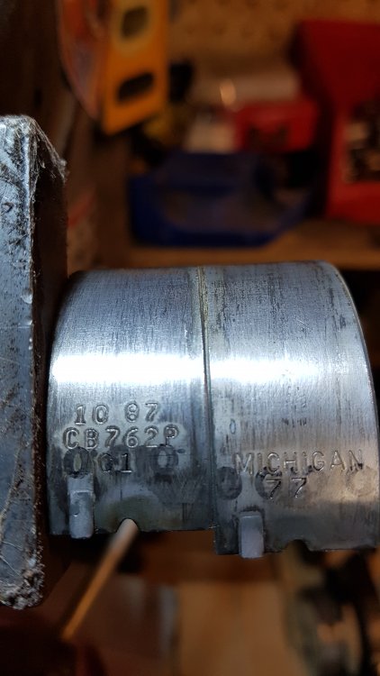

D'accord, donc je n'y touche pas! Merci! Autre question, cette fois-ci à propos des pastilles de désablage des culasses, est-ce que d'après vous, il est nécessaire des remplacer? Ah oui, effectivement, je n'avais pas fait le rapprochement... Donc de ce côté, cela pourrait aller... D'accord, super, merci pour ces confirmations, je vais voir avec le fils de ma femme pour qu'il me fabrique cette outil! C'est ce que je pense, je n'ai pas encore trop l'habitude mais si il y aurait besoin d'une rectif, ce ne serait pas possible. Voici les caractéristiques que j'ai trouvé dans mon manuel d'atelier à propos du vilebrequin. Après, j'ai du mal a interpréter les données ci-dessus. J'ai revérifier ce soir l'un des coussinet de palier, effectivement, il est bien indiqué "0-30"... Effectivement, sur Rock auto, c'est 0.030 maxi... Je l'ai vu cette après-midi... Mais forcément, cela plombe mon budget... Vous allez me dire, j'aurais du me douter que ce genre de chose pouvez m'arriver... Je n'avais pas pensé à aller voir sur leur site surtout que que j'ai trouvé ma crépine d'huile chez eux. Je n'arrivais pas à en trouver par ailleurs... En dernier recours, je choisirais surement de me rapprocher d'eux... Merci pour le lien! Merci! Je pense que tu as totalement raison!! J'ai vu également cela sur Rock Auto qui n'est pas désintéressant... https://www.rockauto.com/fr/catalog/buick,1968,riviera,7.0l+430cid+v8,1021420,engine,crankshaft,5292 https://www.rockauto.com/fr/moreinfo.php?pk=2754140&cc=1021420&jsn=428 Mais si mon vilebrequin est hors côte... A mon avis, ce n'est pas possible... Effectivement, je vais tout d'abord prendre les mesures de l'ensemble (vilo, bloc, piston,...) et ensuite seulement on verra ce qu'on fait... Je me dit qu'éventuellement si je ne fais pas rectifier le vilo et que je me procure des paliers à 0,030. Il pourrait fonctionner correctement, non?? Je n'ai pas compris ta phrase Cam-Am : "Ce n'est pas le vilo qui fait plaisirs à garder" Sinon, je me disais et si me procurais un autre moteur en France? Je viens de voir un 455 Buick sur le coincoin: https://www.leboncoin.fr/equipement_auto/1543752323.htm/ Je pourrais éventuellement récupérer le vilo, cela me couterait surement moins cher que d'en acheter un au US. Par contre dans l'annonce, il dit de faire une offre sachant qu'il aurait 3 pistons de marqués mais les cylindres n'auraient rien... D'après vous, cela vaudrait combien un moteur comme cela? Merci encore pour tout vos commentaires, cela m'aide énormément!!! -
Merci, tu confirme ce que je pensais... Donc, cela veut dire que mon vilebrequin a déjà été usiné et que je ne peux plus le rectifier, au niveau des paliers? Il est en dernière côte? Au niveau des bielles, c'est pas bizarre de ne pas avoir les mêmes coussinets au moins pour 2 cylindres, non? -

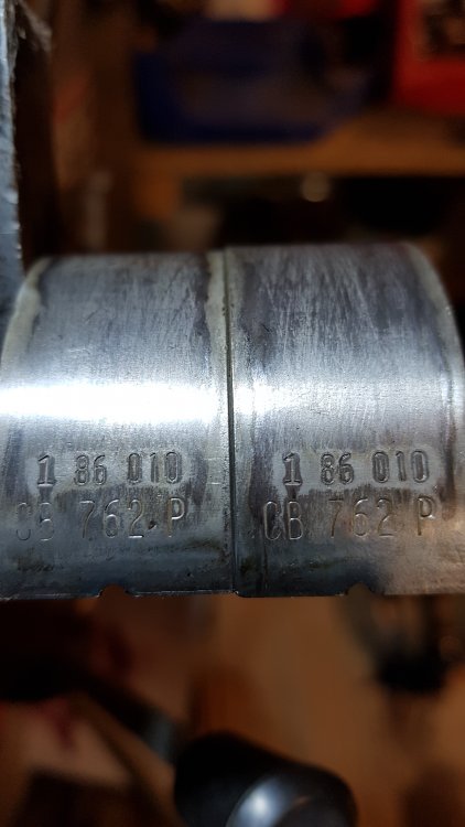

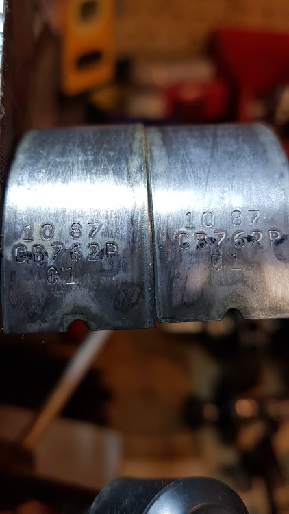

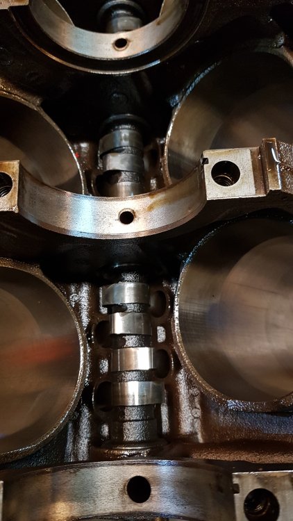

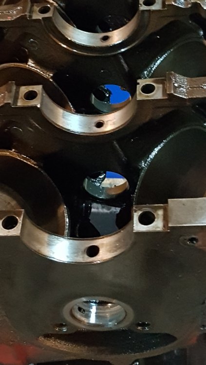

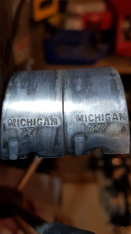

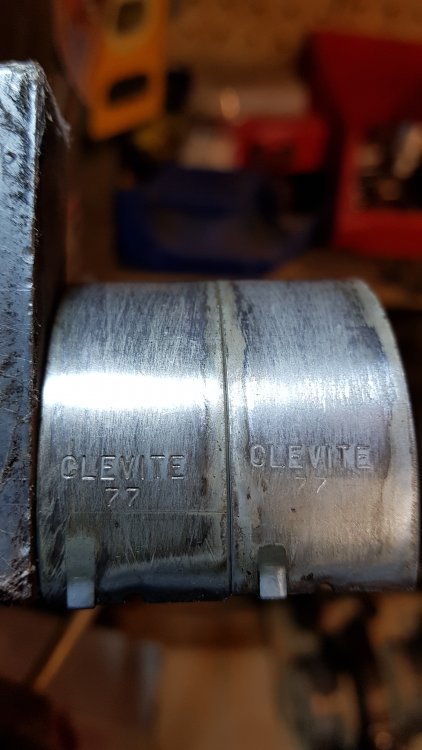

J'ai observé hier soir l'état des coussinets de paliers, voici les références en photos : Est ce que d'après vous, l'inscription en noir "30.030.03", veut dire quelque chose en particulier? Et des photo des coussinets de bielles : J'ai 7 jeux de coussinets de bielles de noté comme cela "10 87 CB762P C1 , MICHIGAN 77" et un jeu qui se trouvait sur le pistons du cylindre n°8 en photos ci-dessous : Et lui, n'est pas marqué du tout comme les autres... C'est noté "CLEVITE 77 , 1 86 010 CB 762 P"... Bizarre, non?? Une petite question aussi, j'ai remarqué hier soir, 2 petites pastilles sur l'avant du moteur de chaque côté de l'A-C : Sachant que je les ai en neuf, est-ce que vous changeriez?? J'ai peur qu'elle ne soit pas facile à enlever... Je pensais faire un trou dedans, y mettre une grosse vis à bois et essayer des retirer à l'aide d'un pied de biche? Qu'en pensez vous? Et les petits boulons à l'arrière, est que vous les changeriez? Je les ai en neuf également. -

Un grand Merci Can-Am!! Est-ce que tes pièces 1-2 et 3-4 ont un filetage à l'intérieur? Tu te sert de l'écrou pour chasser ou rentrer les bagues? -
