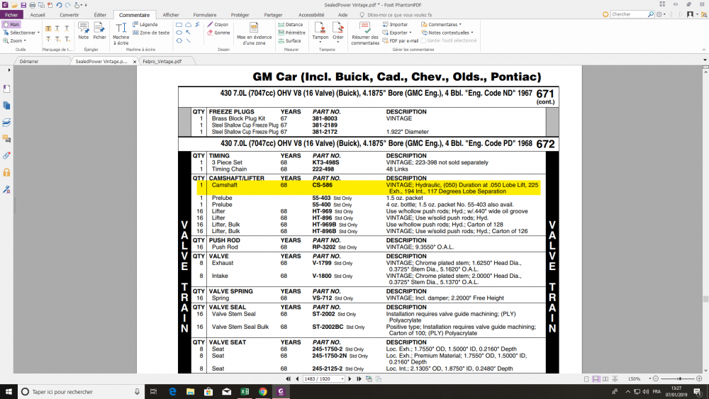

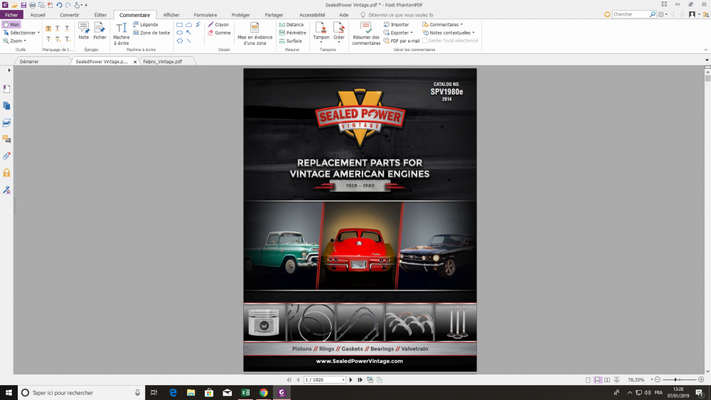

C'est ce que j'ai fait mais en cherchant si l'A.C sur Rock Auto correspondait bien à mon A.C d'origine, je suis tombé sur ces deux différents documents donnant les numéros des pièces correspondant aux pièces de l'époque. Je me suis dit que cela pouvait intéressait certaines personnes! -

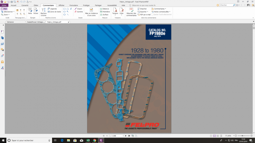

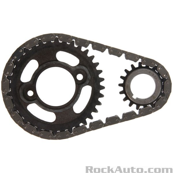

Merci, C'est cool! A force de chercher sur le net, je suis tombé sur un site que je connaissais pas du tout sur lequel tout les véhicules américains sont répertoriés ainsi que les numéros des pièces correspondant à chaque moteur suivant son année de fabrication. Ce qui m'a permit de trouver les références de mon A-C d'origine! Donc après vérification, l'A-C Sealed Power que j'avais sélectionné chez Rock Auto correspond bien à mon moteur! https://www.rockauto.com/fr/moreinfo.php?pk=211811&cc=1021420&jsn=1560 Sur ce même site, j'ai également trouvé un document ou il y a tout les références de joint Fel-Pro! -

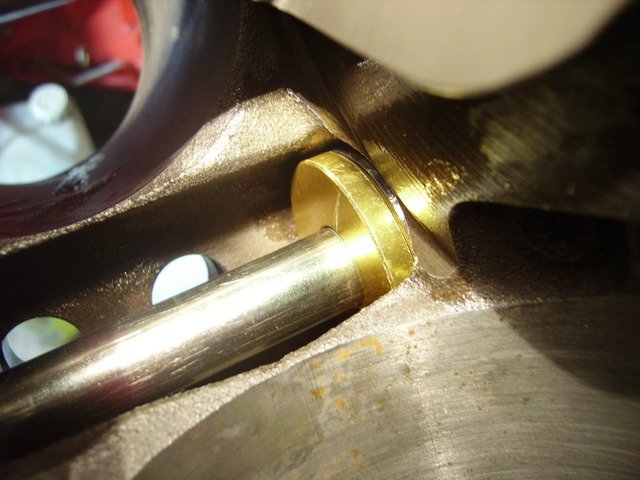

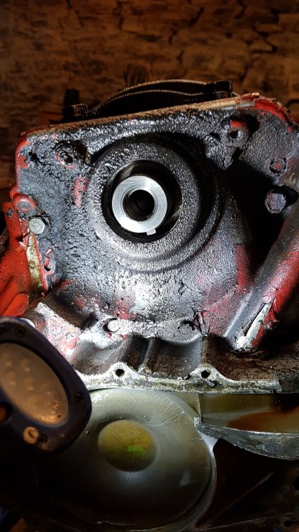

Est ce que quelqu'un connaitrais le nom de cette outil, qui sert à retirer les bagues d'arbre à cames? Merci! -

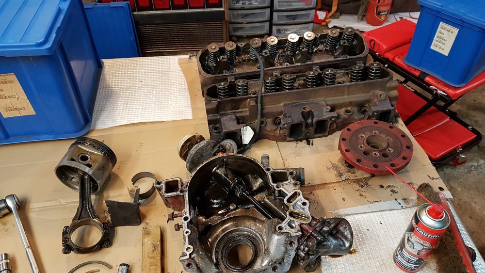

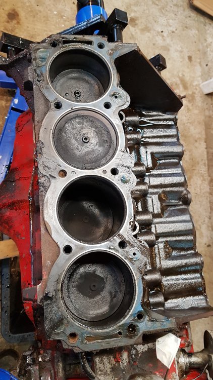

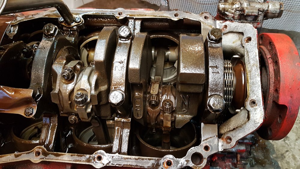

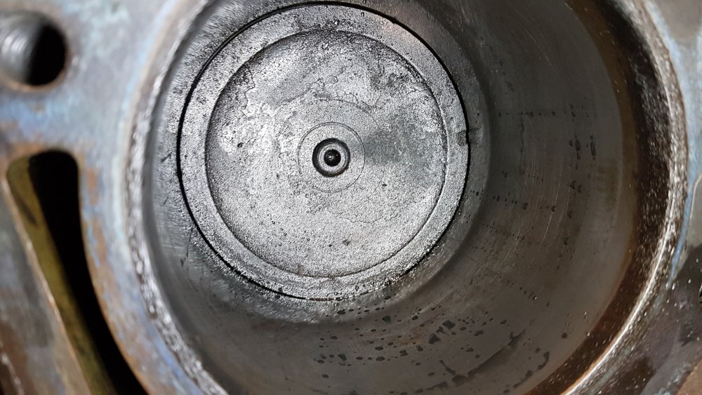

Salut STG, Merci encore d'avoir pris le temps de me répondre en 1 heure, j'avais sorti les 7 autres pistons, le vilebrequin ainsi que l'arbre à came. J'étais persuadé qu'il fallait enlever le vilebrequin qu'à la fin... Comme vous pouvais l'avoir compris, j'ai fini le démontage aujourd'hui : J'ai trouvé une certaine usure sur les coussinets de bielles et les paliers, des traces cuivrées mais je pense rien d'anormal après 50 ans! Lorsque j'avais pris mes compressions, il y a un peu plus de 18 mois, j'avais trouvé seulement 3.5 au niveau du cylindre 4. Au moment de l'enlever aujourd'hui, les segments du piston 4 sont tombés en petits morceau d'ou l'origine de mon problème de compression, je suppose. Après, j'ai remarqué des segments cassés sur d'autres pistons mais je pense qu'ils se sont cassés au moment que j'ai cherché à les enlever... Cela force peut-être de trop avec la bavure qu'il s'est formée au fur des années... Petite question: qu'est ce qui peut se passer si l'on continue de rouler avec des segments cassés? Et pour finir, retrait des pastilles de désablage, reste celle se trouvant à l'arrière au niveau de l'A.C. Il me restera seulement à retirer les bagues d'A.C, mais je ne peux pas pour l'instant car je n'ai pas l'outil qui va bien... Et je ne sais pas comment qu'il s'appelle... et ou le trouver?? -

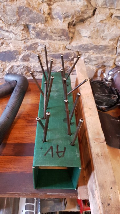

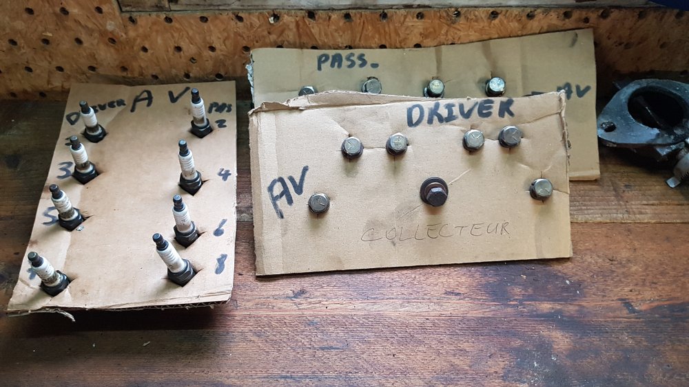

Merci, effectivement ça avance bien mais comme chacun sait, il est toujours facile de démonter. C'est pour cela que je range tout correctement, prends pas mal de photos, des notes et marque les pièces. Parce que dans six mois, j'aurais forcément oublié ou allais tel ou tel pièce! La chaine est enlevé maintenant mais elle m'a semblé être pareil des deux côtés... -

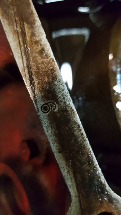

Ah d'accord, je pensais qu'il fallait retiré le vilebrequin qu'a la fin... Donc je désaccouple toutes les bielles et ensuite je retire les paliers en prenant soin de marqué toutes les pièces, leurs emplacement. Après, j'enlève le vilebrequin et après seulement je retire les pistons. J'ai remarqué que cette fameuse bavure avait tendance à abimer les segments. Je suppose que c'est normal. -

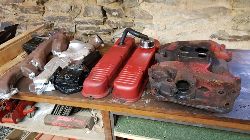

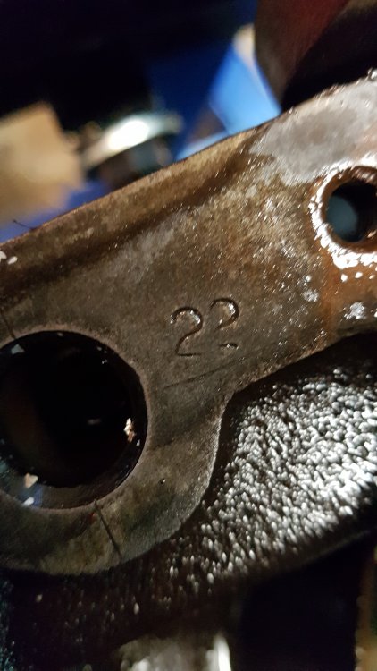

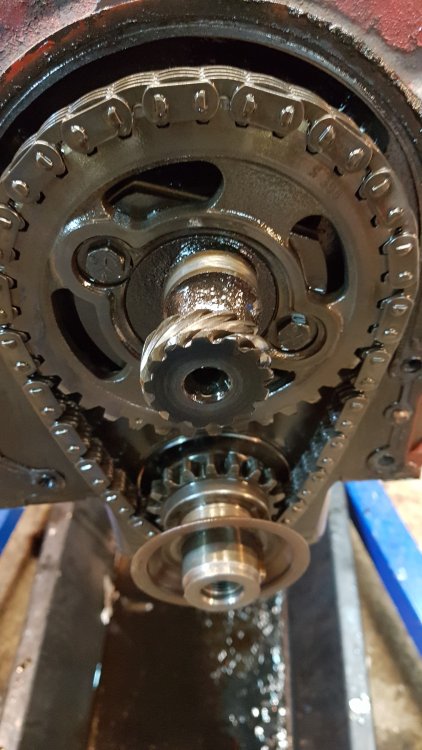

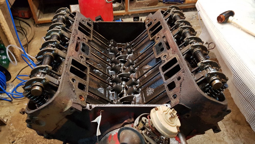

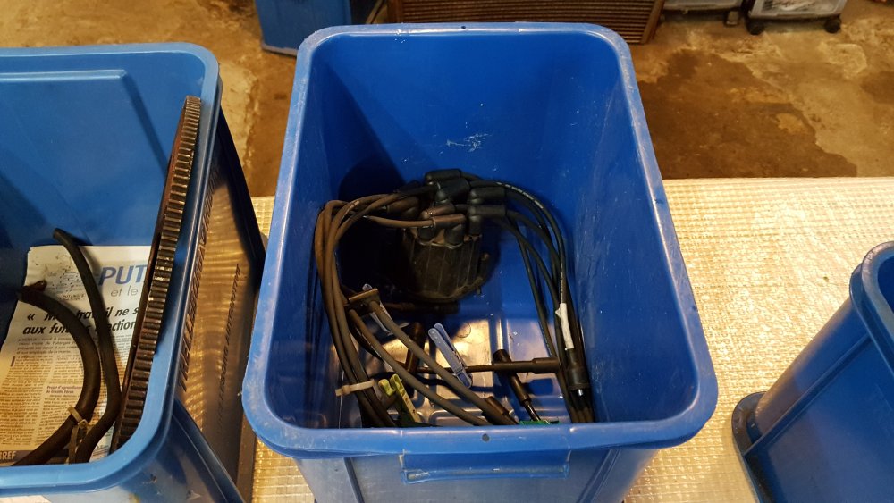

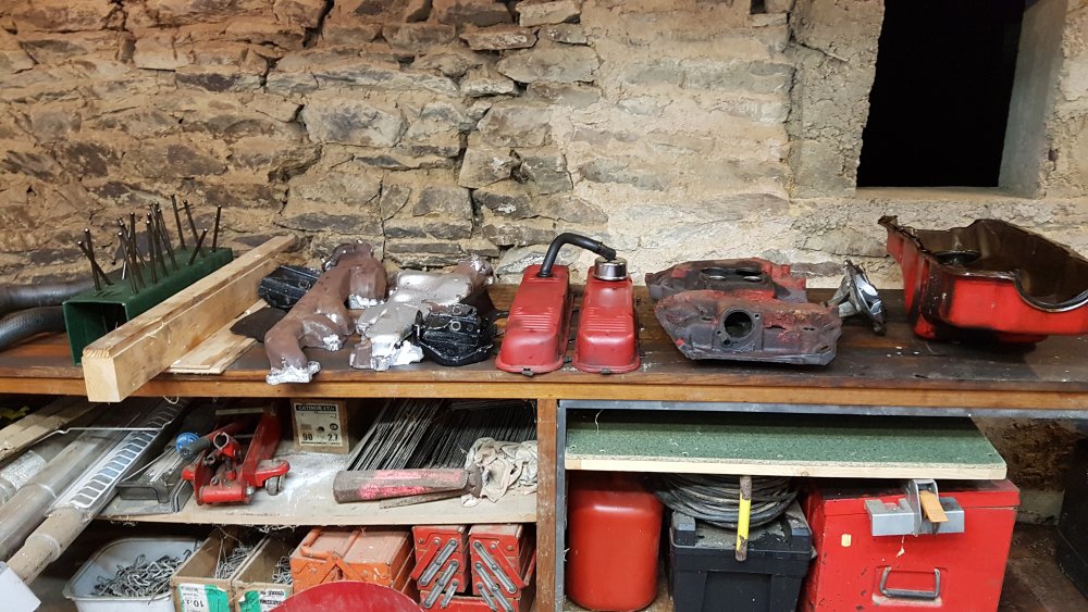

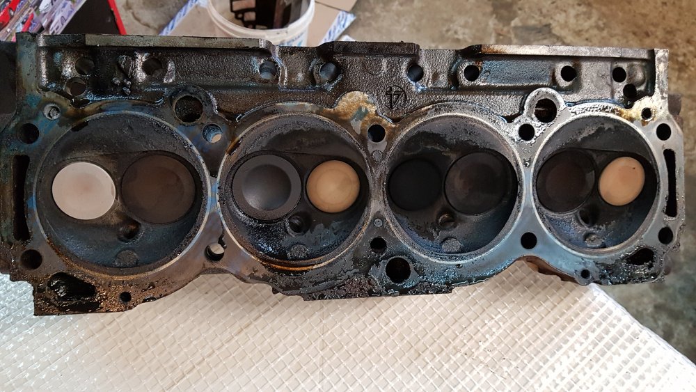

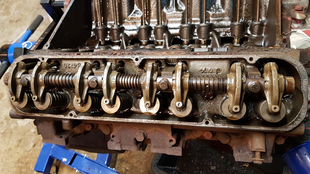

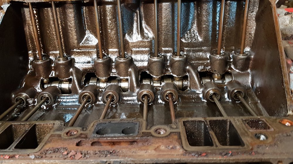

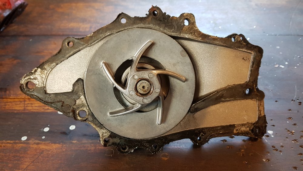

Voici quelques photos du démontage : Les cylindres côté conducteur : La culasse du même côté : Les cylindres côté passager : Du même côté, la culasse : J'ai trouvé les cylindres relativement propre et ils n'ont jamais été usinés. Ils sont à leurs côtes d'origine. Après vidange, l'huile est propre, pas de limaille. Et pas d'eau. Une vue du bloc déculassé : Au fur à mesure du démontage, je range les pièces, les étiquette dans l'ordre du démontage même celles qui seront remplacées. Démontage de la pompe à eau, qui est très propre. Elle ne doit pas être vieille : Il y avait une belle fuite au niveau du joint spi du vilebrequin : Vue du bas moteur : Question, est-ce que quelqu'un sait à quoi correspond les numéros sur le plan de joint du bloc recevant le carter moteur : a Vue sur l chaine de distribution, est ce normal que la chaine un peu lâche? Voici les pièces rangées les unes à côté des autres : Sur la dernière photo, vous pouvez voir qu'il y a un piston de démonté, correspondant au cylindre n°1... Malheureusement, c'est le seul que j'ai réussi à enlever non sans mal... Je pensais que ce serait plus facile à faire. J'ai fini par arrêter pour ce soir avant de faire des bêtises... Sur chaque cylindre, il y a une bavure au niveau du haut, à mon avis, c'est cela qui empêche les pistons de sortir... Auriez vous une astuce pour les sortir plus facilement?? -

Merci pour toutes ces infos très intéressantes! Comment s'appelle cette outil pour changer les bagues d'ac ou as tu un lien ou le trouver? J'avais lu sur le net qu'effectivement, il fallait l'outil qui va bien. Pour le plastigage, aurais tu lien pour ou l'acheter ainsi que ce fameux livre "Rebuild your Buick V8"? Merci pour ces infos concernant l'utilisation du plastigage! Pour le remontage, je vais le faire avec un pote mécano.

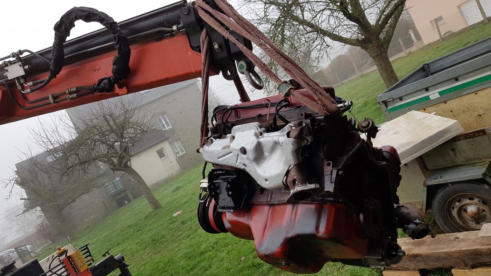

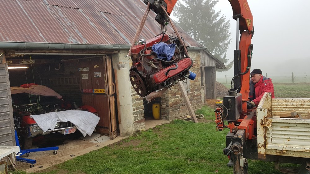

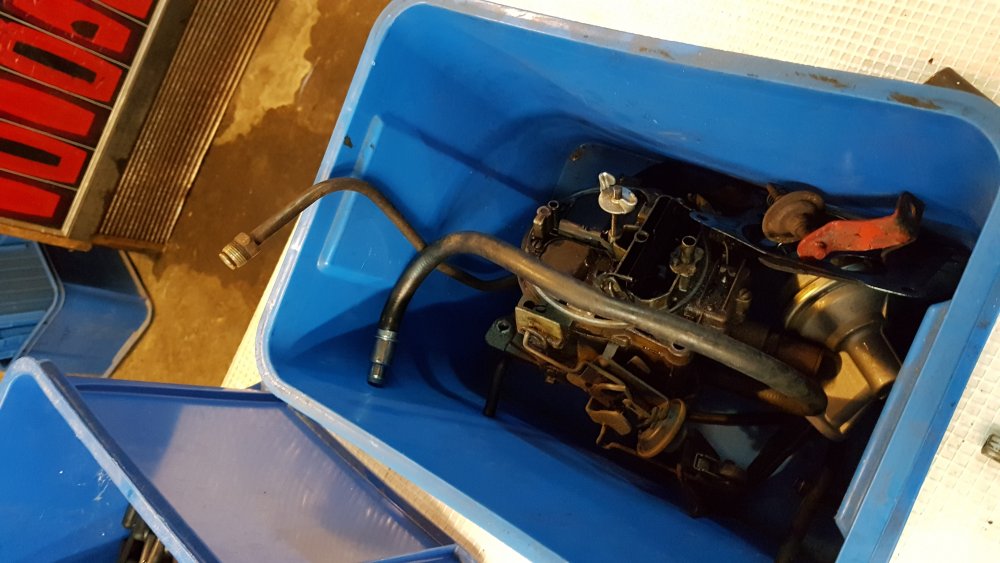

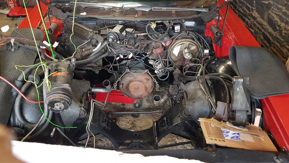

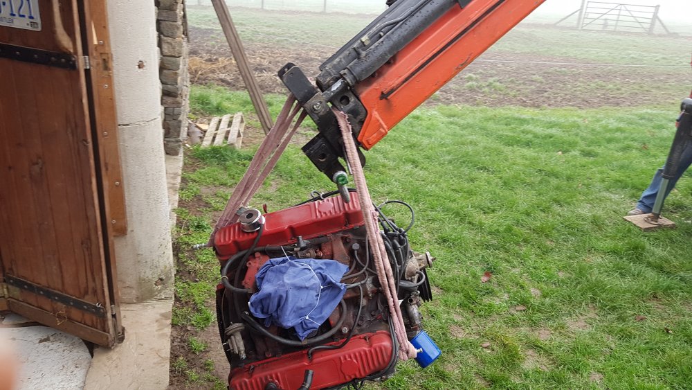

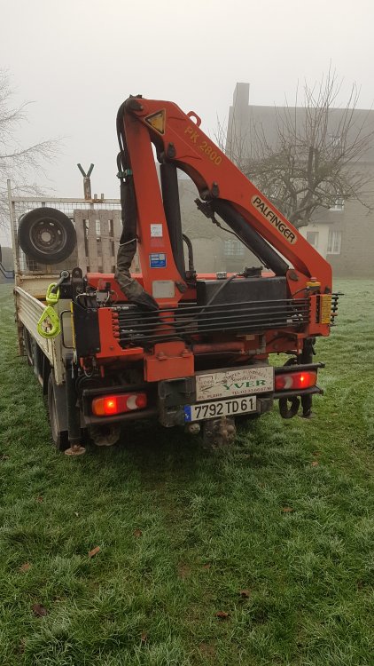

Oui de l'eau avec de l'huile noir!!! Bizarre, tout mes fluide ont pas plus de 6 mois... Et de plus, je vérifie presque les niveaux qu'a chaque démarrage et je n'ai vu aucun signe bizarre de ce côté que cela soit sur la jauge d'huile ou le bouchon de radiateur... Vous pensez à ça??? Oh P*****, fait C***r!!! Mon radiateur a pourtant l'air en bonne état... Je ne pensais pas vraiment le changer ou le faire refaire... Pour le kit de distribution, j'ai choisi un kit de marque Sealed Power (Made in USA) à 39,33 € : https://www.rockauto.com/?carcode=1021420&parttype=5756 https://www.rockauto.com/fr/moreinfo.php?pk=213121&cc=1021420&jsn=11 Oui, le moteur est enfin sorti... Pas sans mal! Arrivée du camion : J'ai été obligé de reposer les roues avant au sol car on était limité en hauteur à cause du linteau... Sortie du moteur : Malheureusement, il était pas bien équilibré. J'ai commandé un équilibreur de charge que je devais recevoir hier mais comme par hasard, toujours pas reçu!! Gros moment d'angoisse en voyant ce vide!!! Et le voici enfin sur le tourne broche, par contre, cela fait bizarre de fixer un moteur si lourd seulement avec 4 boulons en 3/8 (à peine 10 mm de diamètre...). J'ai également étais surpris de la difficulté à le tourner. Pourtant le support est donné pour 900 kg... Bon je vais commencé à démonter, en espérant que j'ai fait le bon choix... -
