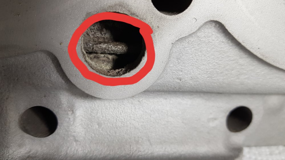

J'ai hésitais à faire comme cela... Et à mettre des photos sur le forum... Je m'attendais à avoir des critiques... Et j'oubliais, est ce que vous savez ce que c'est que cette tige que l'on voit sur l'une de mes photo, juste au-dessus? Mais effectivement le pistolet que j'ai utilisé n'est vraiment pas puissant et de plus, on voit bien ou on sable. La preuve, ce matin, j'ai acheté du sable de sablage bâtiment et ils ne passaient pas du tout dans mon pistolet!!! Il a même beaucoup de mal à retirer la calamine et les vieilles traces de graisse. Pour sabler mes culasses seulement, cela m'a pris au moins 8 heures!! De plus, j'ai emmené mes culasses chez le rectifieur qui va faire un surfaçage à mes culasses. Ah bon?? Je ne savais pas... Qu'est ce que tu mets comme apprêt phosphatant?? A chaud? C'est à dire? Comment tu fais? Je m'en suis bien douté et c'est pas leur taf de nettoyer les pièces. Par contre, petite question, comment tu fais pour bien retirer tout les corps étrangers (grains de sable, limaille,...)? Je pensais passer un coup de soufflette à plusieurs reprise + karcher sachant que j'ai retiré les pastilles de sablage mais j'ai peur qu'ils restent encore des corps étrangers malgrès cela... Oui, j'y ai bien pensé. J'ai même acheter des petites tiges en forme d'hérissons prévu pour nettoyer ces conduits ainsi que les conduits de carbu! J'y ai pensé mais je ne savais pas si j'allais le faire... Mais après avoir lu ton message, j'ai bien compris que ce serait bien de le faire! Il va falloir que je trouve un dremel car j'en ai pas. Merci pour l'astuce!! Je savais qu'il fallait ajuster les segments mais je ne savais pas qu'il fallait le faire en fonction des cylindres! Merci pour l'info! J'ai aussi vu sur le net qu'il fallait les ajuster en longueur, il y avait un jeu à respecter et donc il fallait couper les segments à la bonne dimension?? De toutes façon, autant j'ai démonté tout seul que le remontage, je ne compte pas l'entreprendre tout seul!! Dans un premier, je prépare tout et ensuite on remontera!! C'est marrant, Sébastien m'a conseillé la même chose!! J'en ai parlé à mon pote mécano et... Il n'était pas chaud de faire ce genre de chose... Je voudrais pas me le nick.. surtout après ce qu'il m'a coûté... J'ai vraiment peur de faire des bêtises... Comment je m'y prend exactement pour faire ce genre de chose?? -
