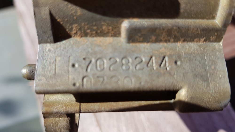

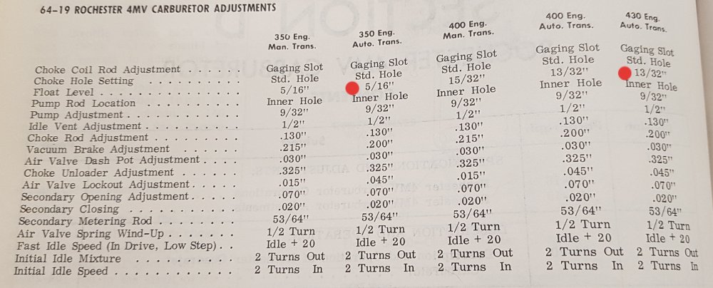

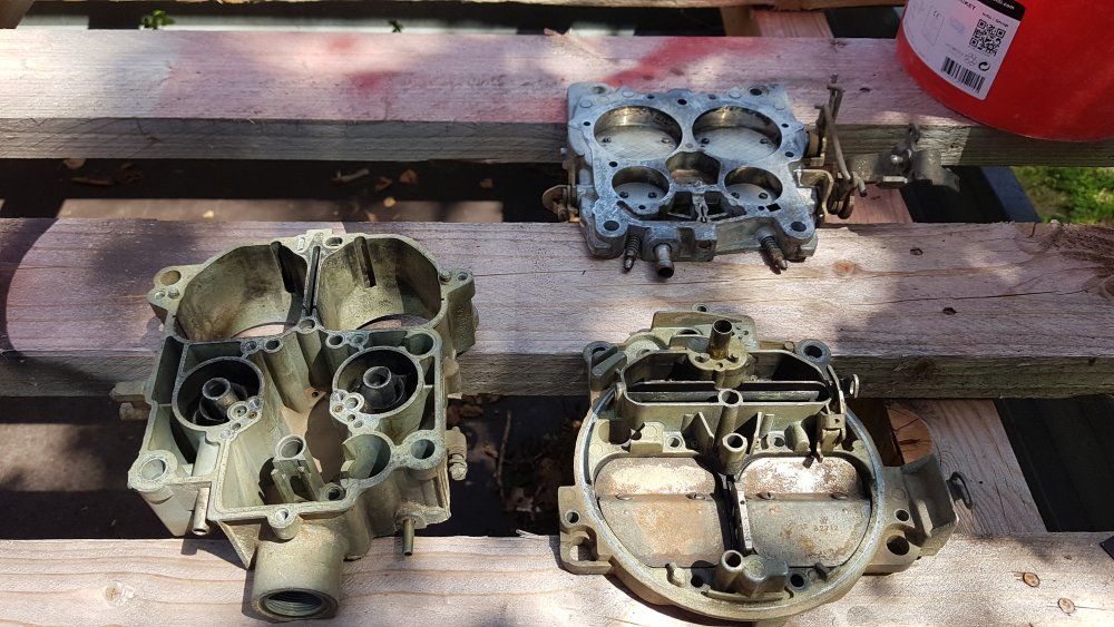

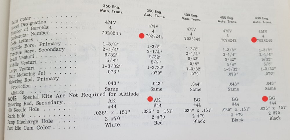

Aujourd'hui, j'ai commencé à démonter le carbu et à le nettoyer. Je vais éventuellement voir si j'ai la possibilité de le passer aux ultrason... J'ai voulu également vérifier si mon carbu était bien d'origine... Et là, surprise, son numéro est "7028244"... Cela correspond au moteur 350 avec boite auto et non au 430... Le code d'identification du carbu du 430 devrait être "7028240"... Les seules différences que j'ai remarqué aux niveaux des caractéristiques sont aux niveaux des points rouge : * Le numéro d'identification * Les "Metering Rod , Secondary * "Float Level" (le niveau de la flotteur, je suppose).... Est ce que d'après vous, cela a vraiment un impact sur son fonctionnement??? Est ce seulement les réglages qui changent seulement?? Je pourrais éventuellement retrouver un autre carbu sur roch auto mais rien ne me garanti que ce sera un carbu 4MV de moteur "430"!!! Que faire, je refais celui-ci?? Qu'en pensez vous?? -

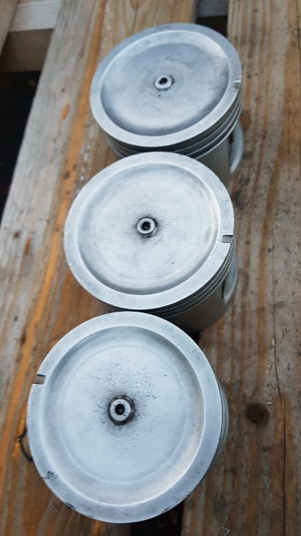

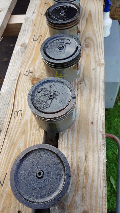

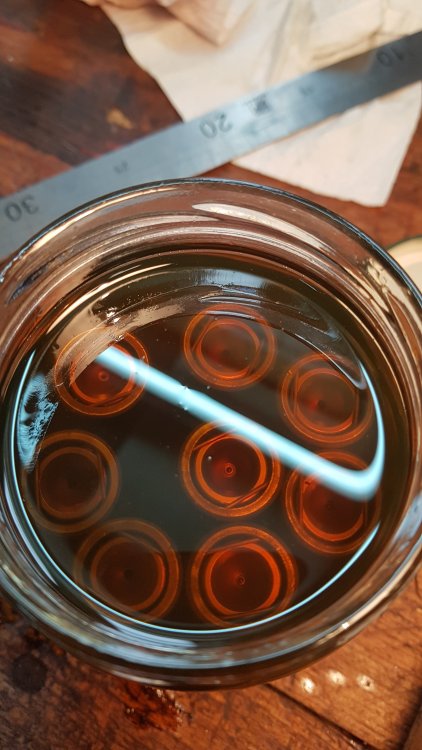

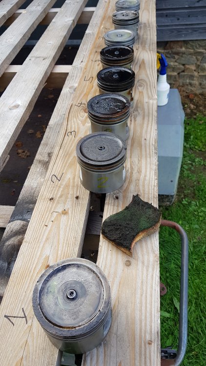

L'autre jour, j'ai décapé mes pistons à l'aide de WD40, d'une éponge scotch brite et de beaucoup d'huile de coude!!! Voici le résultat final : Après plusieurs heures!!! J'ai également mis mes poussoirs hydrauliques (neuf) à tremper dans l'huile. Afin qu'il soit bien lubrifié. -

Ce sujet m'intéresse!! Car je prévois très prochainement d'attaquer mon carbu également!! Quelle kit de reconstruction, as tu pris? Pour ma part, j'avais commandé, il y a déjà quelques temps le kit sur rockauto. J'ai aussi acheté une capsule neuve. Je pensais aussi peut-être changé les aiguilles. est ce que tu vas passer tes pièces à l'ultrason?

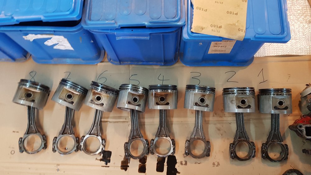

La personne qui m'aide au remontage a 74 ans. Il était tourneur-fraiseur et préparé des moteur dans le temps. Il faisait du rallye. Aujourd’hui, il en refait presque plus. Il fait le mien car c'est l'oncle d'un pote! Donc vendredi, on a commencé par déglacer les cylindres : Cela nous a prit au moins 3 heures, on mettait de l'huile de coupe avec de temps en temps du diluant car cela a tendance à coller. On a pas réussi a tout rattraper, il y avait des marques dans certains des cylindres du à un arrêt long. Plus haut j'avais remarqué des marque sur l'une des culasses, cela correspond. On a trouvé aussi des marques du à un problème d’équerrages des bielles. Et voilà pour le bloc : Ensuite, j'ai remonté les bagues d'a-c grâce à l'outil que l'on a conçu suite aux conseils et photos de Can-am!! Ensuite, on a fabriqué un outil pour redresser les bielles : On a passé l'après-midi à faire l'outil et a redresser les bielles. Après contrôle, 3 bielles étaient a redresser. Chose que je ne savais pas, c'est que les bielles, c'est de la "chiffe molle"!! L'ancien n’arrêtait pas de me dire cela. Donc forcément, une bielle qui avait 5/10éme de faux équerrage, en essayant de la redresser, on lui en donner plus dans l'autre sens... On a fini tout de même par toutes les redresser correctement!! J'ai appris une autre chose, vendredi dernier, "l'ancien" a été cherché une balance. Il a pesé les pistons/bielles... Et donc, il a trouvé un delta de 10 grammes entre les bielles/pistons les plus lourds et les plus léger. Les pistons 3, 6 & 8 pèsent 1655 g, les pistons 1, 4, 5 & 7 pèsent 1660 g et le 2 pèse 1665 g. Il m'a dit qu'il ne fallait pas plus de 3 grammes de différences. Donc le prochain coup, on commencera par enlever de la matière sur les bielles pour réduire les différences de poids!! A suivre, peut-être le week-end prochain, j'ai hâte. On doit remonter tout l'embiellage!! -
