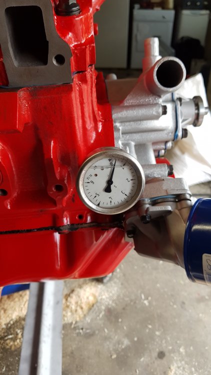

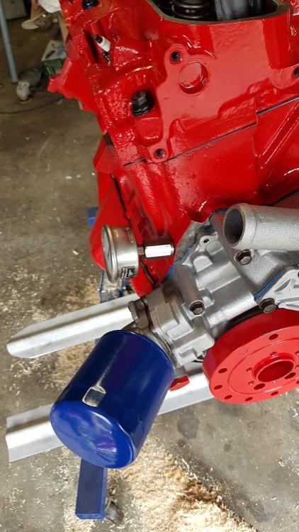

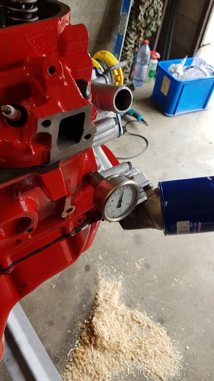

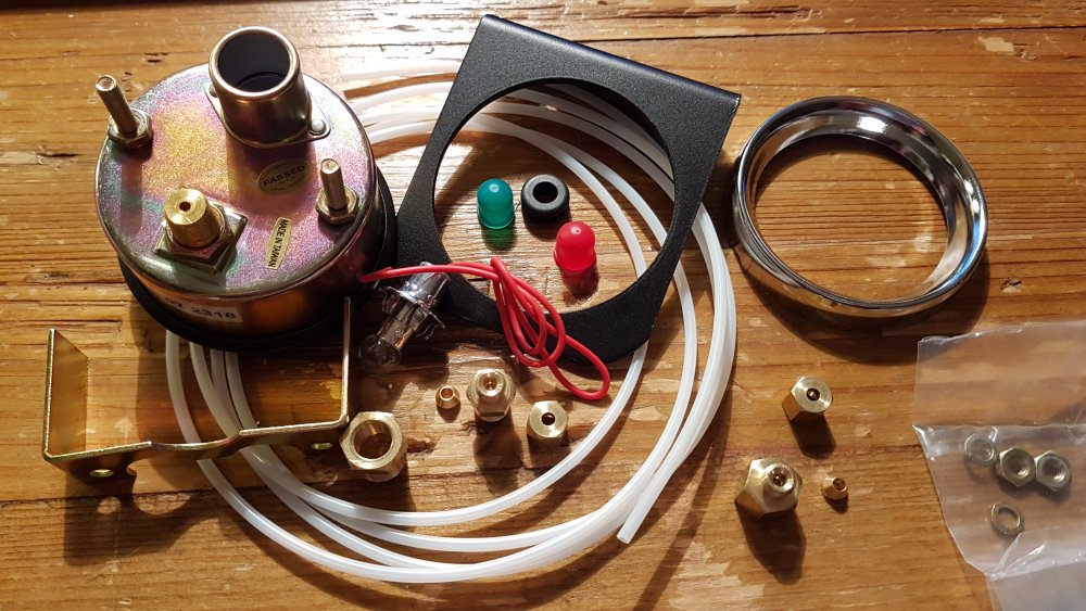

Je vous remercie les gars pour avoir pris le temps de partager votre retour d'expérience. Cela me rassure. Donc, 1,90 devrait être assez long. Pour le T, c'est prévu. Je retourne voir Marcel mercredi avec le mano, il va adapter le raccord qu'il a fait pour mettre son mano afin de pouvoir mette ma sonde ainsi que mon mano!! L'emplacement de ma sonde se trouve à l'avant du vilebrequin, côté passager, je pensais donc faire remonter le tube du mano vers le haut et ensuite le faire suivre sur le haut du collecteur d'admission en suivant le faisceau électrique et ensuite, de traverser la cloison pare-feu et je prévois de l'installer juste en dessous du tableau de bord à droite du volant près du milieu du tableau de bord. Au passage de la cloison pare-feu, j'ai prévu d'installer l’œillet en caoutchouc fourni avec le mano. J’espère que cela en arrivera là... Lors de la première mise en route, il conseil pour tester l'étanchéité du branchement sur le mano, de l'entourer d'un chiffon et de mettre une gamelle en dessous. -

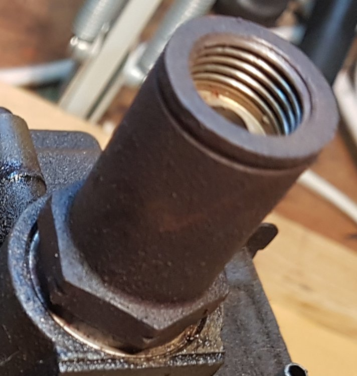

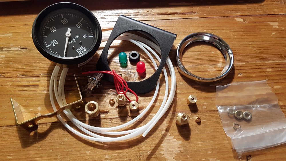

A la suite de mes probleme de pompe à huile, j'ai décidé d'installer un manomètre d'huile en complément du voyant d'huile. J'ai choisi un mano AutoMeter. Je l'ai reçu aujourd'hui, le voici : Avant de le recevoir, je ne savais pas trop comment il s'installait... Après déballage, j'ai compris qu'une conduite d'huile va jusque dans l'habitacle, au mano... Je suis un peu sceptique sur l'étanchéité de ce genre d'installation... Cela ne me plait pas vraiment, l'idée de savoir que de l'huile arrive juste qu'au-dessus de la moquette... Qu'en pensez vous? Avez vous déjà utiliser ce genre de matériel? Et si oui, quel recul au niveau de la qualité, fiabilité,...? De plus, le tuyaux me parait un peu court... Il mesure à peine 1,90 m... Je pensais éventuellement remplacer ce tuyaux par un tuyaux métallique renforcé. -

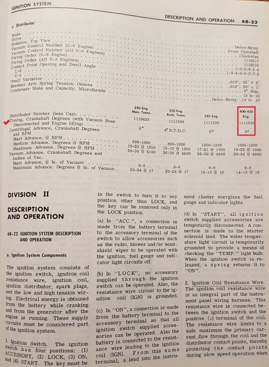

Ok, Merci pour l'astuce avec la lampe!! Ok, c'est bien ce que je pensais avoir compris. Merci Phil!! Lorsque mon damper est à "0", mon piston est au PMH. Je pense que Marcel prévoit de faire un préréglage à l'aide d'un multimètre. Mais il avait besoin de connaitre l'avance au PMH afin de faire le préréglage. Je vais pouvoir le lui donner! On prévoit d'utiliser une lampe Strobo mais pour l'instant, le moteur n'est pas dans la voiture donc on ne peut pas le démarrer donc on fait tout d'abord un préréglage avant sa mise en route prochaine... Merci! T'es pas mal non plus!! Il va falloir encore patienter un peu, je prévois d'attaquer la boite la semaine prochaine... Je m’arrête plus... -
Salut les gars, J'aurais besoin de votre aide, Marcel m'a demandé a combien était réglé l'avance afin de pouvoir faire un préréglage de l'allumage. J'ai cherché dans mon manuel d'atelier, j'ai trouvé cela : Je ne suis pas très doué en anglais mais je pense que pour mon moteur, un 430 ci avec boite auto, l'avance doit être de "0°" au vu de la doc ci-dessus?? Qu'en pensez vous? Est ce cela? Merci pour votre aide!! -

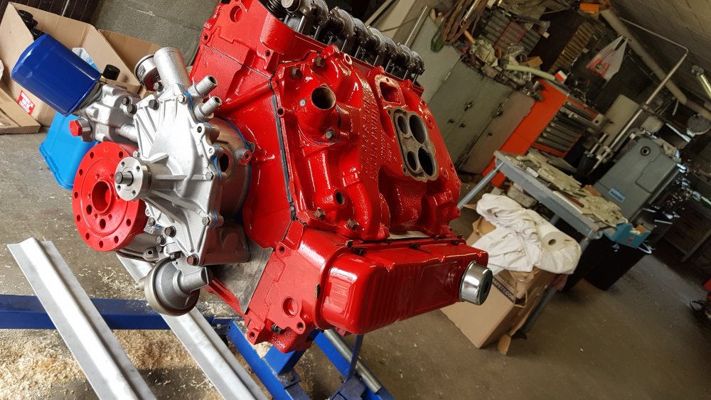

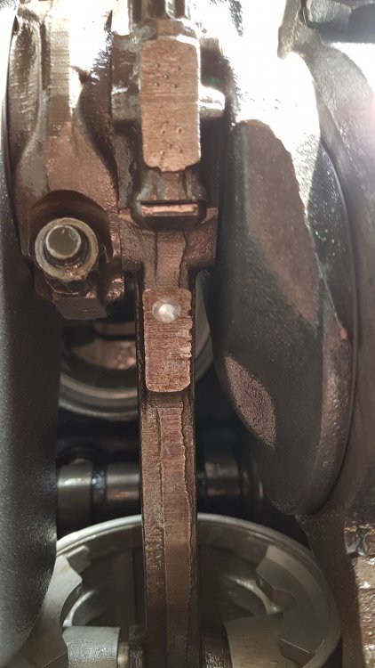

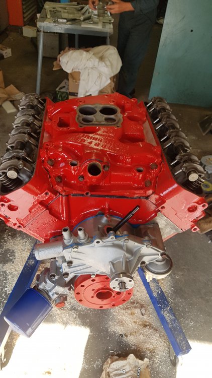

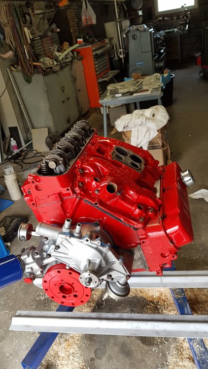

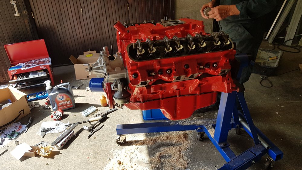

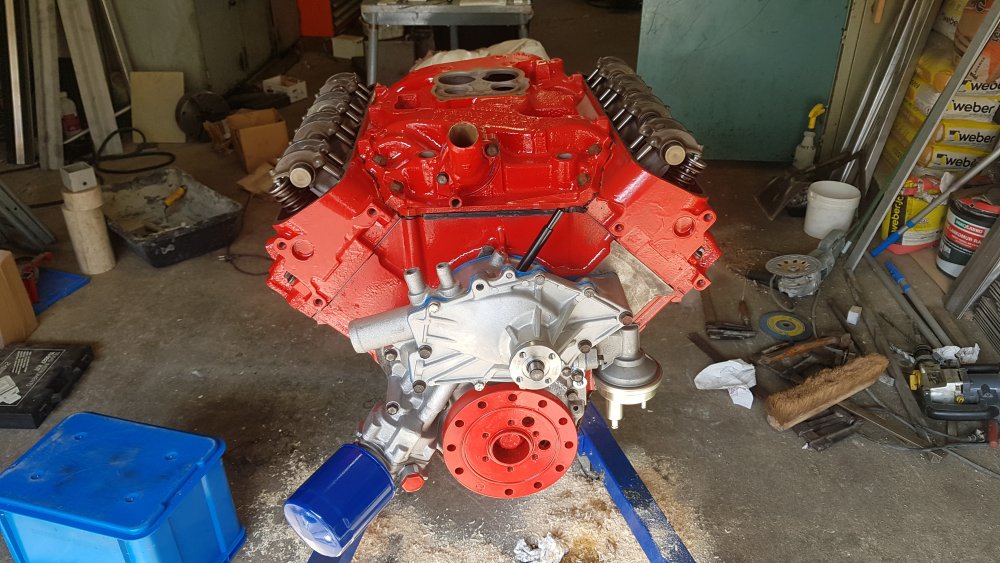

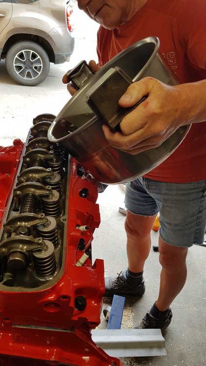

Je reviens sur l'équilibrage des bielles, voici une photo d'une des bielle ou on a retiré du poids, l'équivalent d'un écrou de 6 soit 5 g. On a fait cela sur deux bielles. On repris la suite du remontage du moteur samedi dernier, On a mis en place le carter de distribution, puis le carter moteur, la pompe à essence, le calorstat, la pompe à huile et le filtre, la pompe à eau et le damper : On a mis en place l'outil qui nous a servi à amorcer la pompe à huile à l'aide de la perceuse. On a ensuite incliné le moteur pour mettre l'huile. Ensuite, Marcel à l'aide du tour a fabriqué une pièce afin de pouvoir mettre un mano à la place de la sonde d'huile. Puis, on a mesuré la pression d'huile à froid. On a trouvé une pression de 5,9 bar à 1500 t/min grâce au montage que l'on a fait. Et puis, après Marcel a voulu contrôler la pression à chaud. Donc, on a vidangé l'huile puis fait chauffer l'huile dans l'autocuiseur afin de la monter en température à 125 °! On l'a remise dans le moteur : Et puis, on de nouveau pris les mesures. On reste au-dessus de 5 bar à 1500 t/min même l'huile chaude et 3,9 bar à 500 t/min! Cela devrait aller nickel!! Le graissage se fera bien!! Voici une petite vidéo que j'ai fait le matin du moteur : La semaine dernière, j'ai récupéré le carbu de Michel qui vient de sa Riviera. Lorsque je l'ai vu, je n'étais pas sur de pouvoir m'en servir car le gros filetage ou arrive l'essence a été abîmé... Je l'ai tout de même fait voir à Michel et lorsqu'il l'a vu, il m'a dit que ce n'était rien!! Qu'il avait des taraud pour refaire le filetage et qu'avec son tour, il pouvait refaire la pièce qui arrive dedans!! Il a positionné le carbu sur la table de sa petite fraiseuse afin d'être sur d'être bien droit! Une petite vidéo : 20190727_150533[1].mp4 Puis il a fini le filetage à la main. Et voilà : Il reste la pièce ou l'essence arrive à refaire. Cette semaine, je démonte le carbu et le nettoie aux Ultrason puis à l'aide des deux carbu, on va tacher d'en refaire un. Voici d'autres photos du moteur, ils nous restent l'allumage à régler. Ensuite un petit nettoyage et quelques retouches de peinture ou il y a besoin. Et ensuite, j'attaque la boite!! -

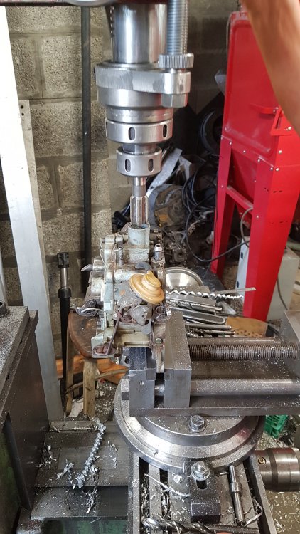

Oui, c'est sur mais pour part, il n'y a pas eu que ça. Un corps étranger a du passé, il y a longtemps dans la pompe... Merci! C'est le coup de se lancer et de toute façon, quand tu as atteint le point de non-retour... Tu n'as plus le choix! Je savais bien que l'on pouvait trouver toutes ces pièces, et ou. La "difficulté" était surtout le prix... Et quoi prendre aussi, avec quoi l'assembler... Je sais bien que les pièces sont nettement moins cher sur certaines voitures... Pour exemple, mon ami qui a la MERCURY Parklane Marauder de 1965 vient juste de changer sa pompe à huile pour une pompe "high volume" et cela a du lui coûter seulement 200€ environ... C'est pourtant une voiture peu courante dans nos contrées!! Mais bon, je voulais une voiture américaine peu connu et la Riviera m'a totalement séduit avec son confort, ces lignes, sa puissance,... Je ne regrette rien!! Et puis, si c'était si simple, ce ne serait pas marrant! Merci!! -
Effectivement, c'était le point critique!! Si ce problème n'était pas résolu, on serait reparti de nouveau dans quelques années dans une nouvelle réfection moteur! Oui, les pièces sont de très bonne qualité!! Enfin, l'ensemble avec le carter de distribution plus les pièces nécessaire pour constituer la pompe à huile me reviennent exactement à 930 €!! Je n'ai pas encore parler du prix de ces pièces à ma femme... J'avais acheté un kit de réfection de pompe à huile, il y a quelques temps. Et là, vu que j'ai tout changé, je me suis dit qu'il serait peut-être mieux d'utiliser des pièces de chez TA Performance mais en faites toutes les pièces ne viennent pas forcément de chez eux... Car le kit d'engrenages envoyé par eux est le même que celui que j'avais déjà... Dans les pièces reçu, j'avais des pièces des Ets MELLING! Pour ceux que cela peut intéresser, j'aurais surement un peu de pièces en rabe à la fin vu qu'au final, je ne les ai pas utilisé car j'ai préféré parfois racheter des pièces de meilleurs qualités. Cela ne veut pas dire forcément que les pièces me restant sont de mauvaises qualités!
