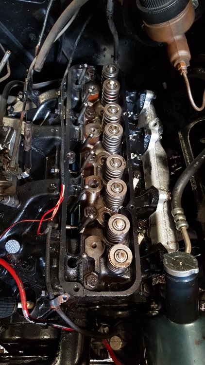

Suite du remontage du moteur : On a ensuite rodé les soupapes de la culasse côté conducteur puis mis les joints de queues de soupapes : Puis les ressorts de soupapes : Ensuite, on l'a remise sur le bloc puis serré au couple : Puis on a mis les tiges de culbuteurs (neuve) : Ensuite, on a posé les deux rampes de culbuteurs : Mais on va être bon pour les redémonter car on s'est aperçu qu'il y a des petites pièces d'usures faisant appui sur les queues de soupapes et forcément, j'en ai perdu une... Donc, on a décidé de toutes les changer!! Ensuite, on a préparé la tôle de protection pour le collecteur d'admission : On mis le joint en place : Puis on a placé cette tôle : Et puis, le collecteur d'admission a retrouvé son ancienne place!! On commence à voir ce à quoi ça va ressembler!! Je suis en attente du carter de distri et des autres pièces qui l'accompagne. Je devrais les recevoir vendredi... -

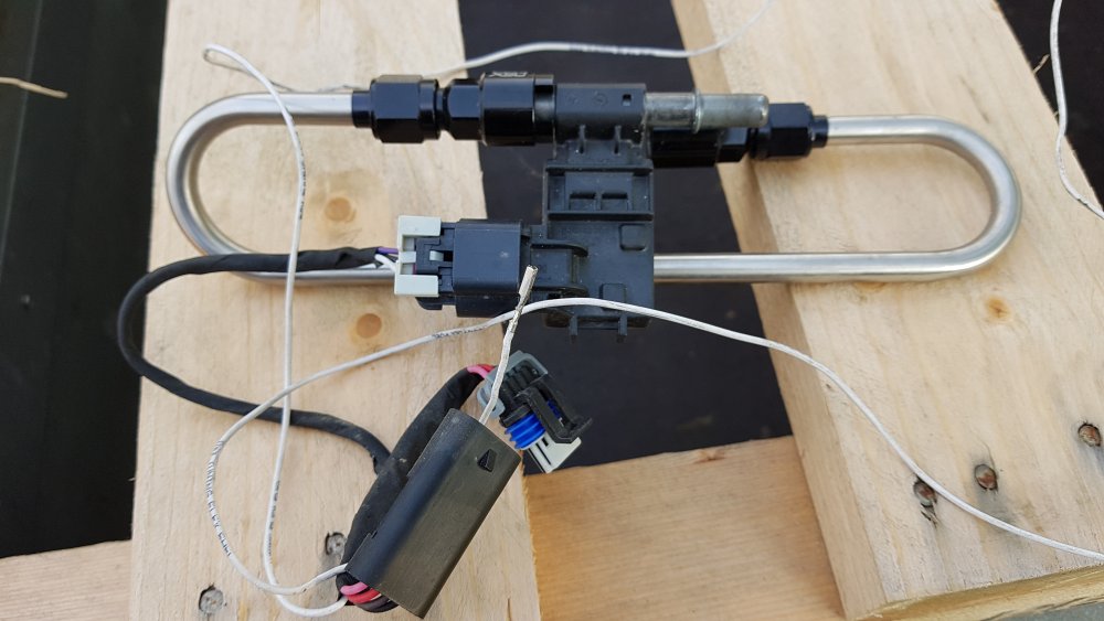

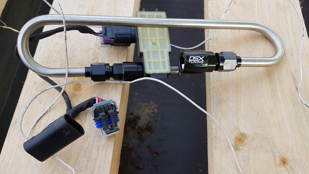

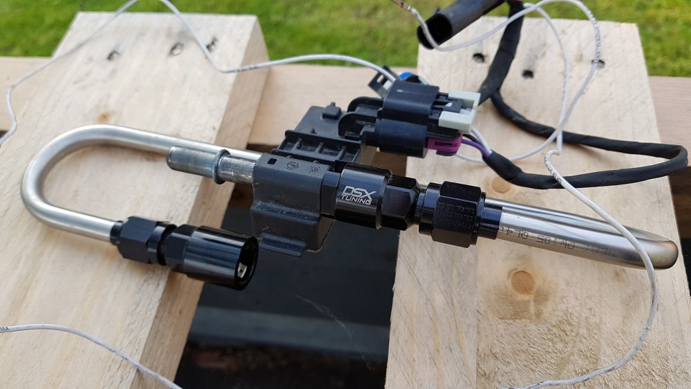

La ref., je ne la connais pas. Il faudrait que je regarde sur le boitier, ce qu'il y a d'écrit. Voici ma facture que j'avais eu lors de l'installation : Et quelques photos après l'avoir démonté : Je sais qu'il était prévu pour les TAHOE de 2005, A mon avis, il doit pouvoir aller sur tout les 5,3 Vortec au minimum. La prise noir et bleu était branché sur la rampe d'injecteurs et le fil blanc allait au calculateur.

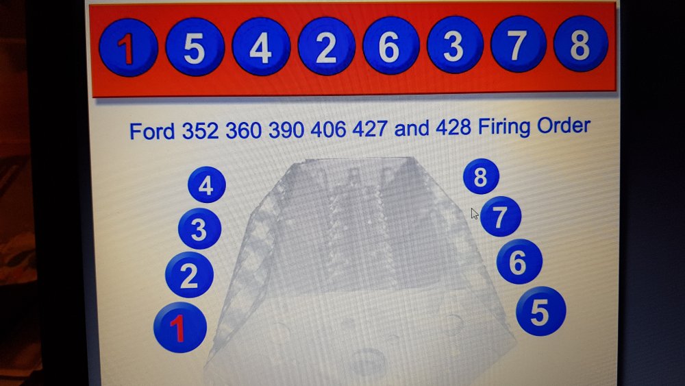

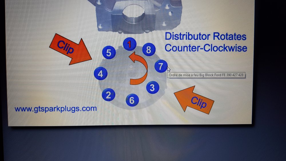

Ah ok, merci Phil!! Mon ami, Christian, n'a pas le manuel d'atelier. J'ai fait quelques recherches. J'ai tendance à penser que le fonctionnement de ce moteur Mercury 390 est le même que le 289 des Mustangs. J'ai trouvé cela sur le net : En regardant sur le collecteur, l'ordre des cylindres est bien cela car ils sont notés sur le collecteur! Pour l'ordre d'allumage, j'ai trouvé cela : Donc comme tu le dis Phil, la pompe à huile tourne bien dans le sens anti-horaire. Par contre, j'avais une petite question concernant le PMH, donc le cylindre 1 est le cylindre côté passager à l'avant, pour savoir qu'il est au PMH. Il faut que le culbuteur 2 en partant de l'avant côté passager (soupape d'admission du cylindre 1) soit abaissé au maximum, c'est à dire soupape d'admission du cylindre 1 ouverte. c'est ça??

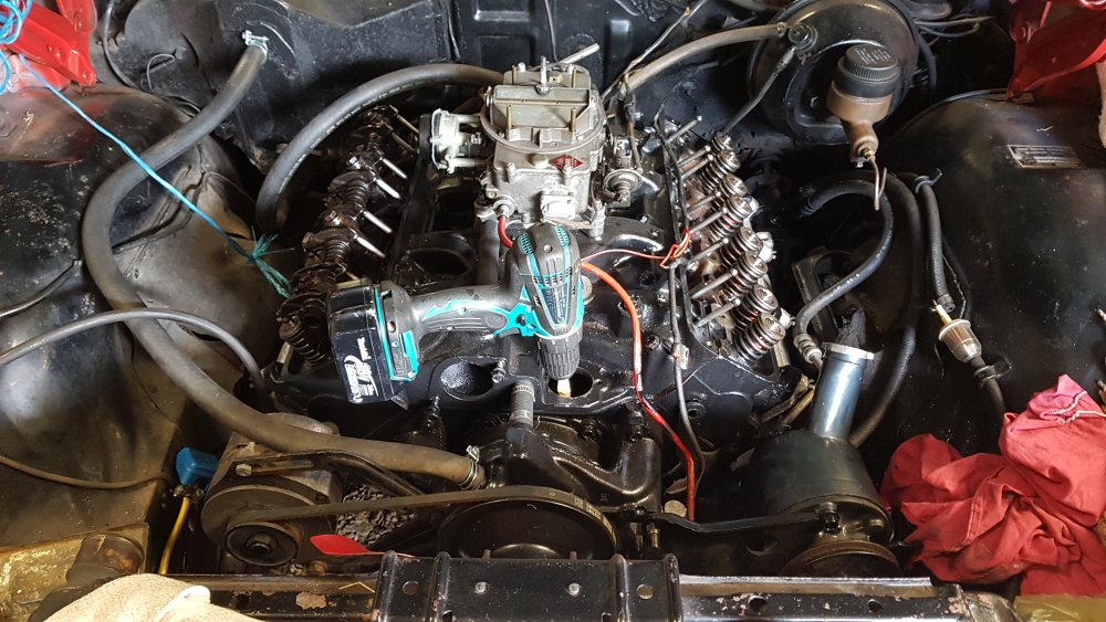

Salut les amis, Cette après-midi, j'ai voulu aider Christian à finir de resserrer les culasses et a remettre ensuite en place la rampe de culbuteurs. Et ensuite, on a essayé d'amorcer la pompe à huile... Car il l'a remplacé par une pompe neuve qui a un plus grand débit. Chose que l'on ne savait pas que j'ai appris très récemment, il faut pour être bien l'emplir de vaseline ou soit l'amorcer avec une perceuse. La pompe étant déjà en place, dans le carter à huile, nous avons essayé la méthode de la perceuse. Nous avons essayé cette méthode et chose bizarre, lorsque la perceuse tournait dans le sens des aiguilles d'une montre, rien ne se passait!! MAis par contre dans l'autre sens, on voyait tout de suite l'huile sortir... La pompe étant neuve, je ne comprends pas... Qu'est ce qu'on aurait pu rater??? Car je suis presque persuadé que l'huile devrait sortir lorsque la perceuse tourne dans le sens des aiguilles d'une montre... Non???
