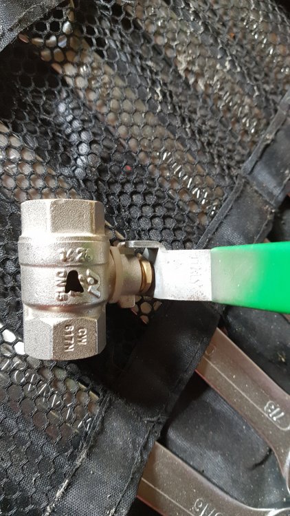

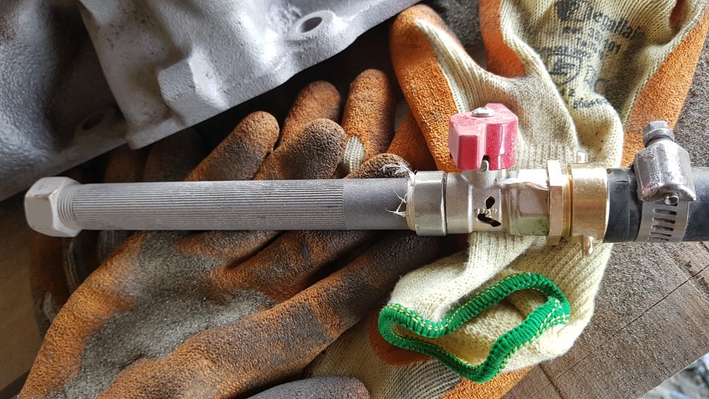

Merci Sébastien! J'ai fini par trouvé d'ou cela venait grâce aux indications de Can-Am, cela m'a indiquait comment s'y prendre. Après avoir racheté une vanne hier soir, je m'y suis pris comme l'explique Sébastien, j'ai ouvert à fond la vanne de sablage et réglé l'air et le débit du sable sur la sableuse. J'ai sablé pendant plus de deux heures sans aucun problème!! J'ai décidé de sablé un maximum de pièces et puis de leurs passer un coup d'apprêt ce week-end afin de ne pas gaspiller mon apprêt. Pour ne pas que des tâches réapparaissent sur mes pièces sablées, je les ai stocké dans ma maison près de la cheminée (après évidemment avoir eu l'accord... de ma femme) -

J'ai continué le sablage, hier, la première demi-heure s'est bien déroulée et puis... la vanne de la sableuse a lâchée... J'en achète une dans le rayon plomberie et après seulement 5 minutes, elle a lâchée également... J'avais tout préparé pour passer en apprêt pour la suite... Dans le coup, cela m'a coupé net dans mon élan!! Je ne sais pas quoi faire... Acheté une vanne spécial sablage?? Des vannes spécial renforcée?? -
