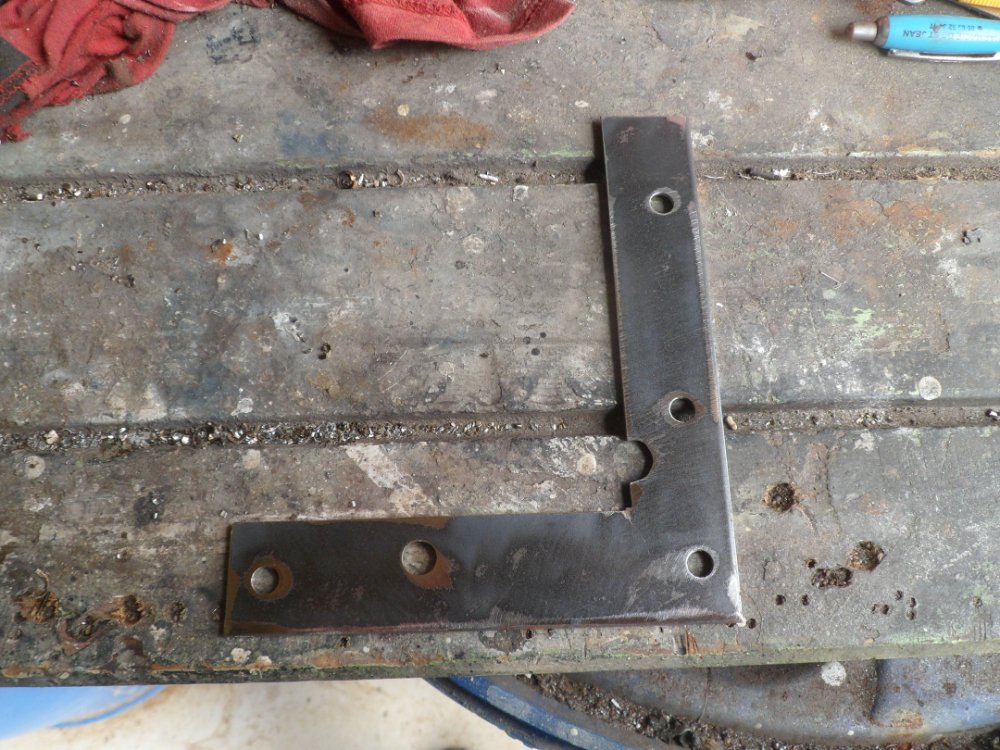

  10. Je me suis occupé par la suite de la tôle fixé au pare-choc arrières qui était tordu . Donc redressage C'est déjà mieux Ensuite sablage Puis application d’apprêt phosphatant La tôle épaisse de 41 n'est pas lisse et présente des défaut , j'appliquerai donc du mastic fin seulement sur la partie visible pour que la tôle soit lisse et n'est pas de crevasse Puis application de nouveau de phosphatant Puis application d'un apprêt gris foncé Puis application de la peinture noire La tôle du pare-choc est terminé
