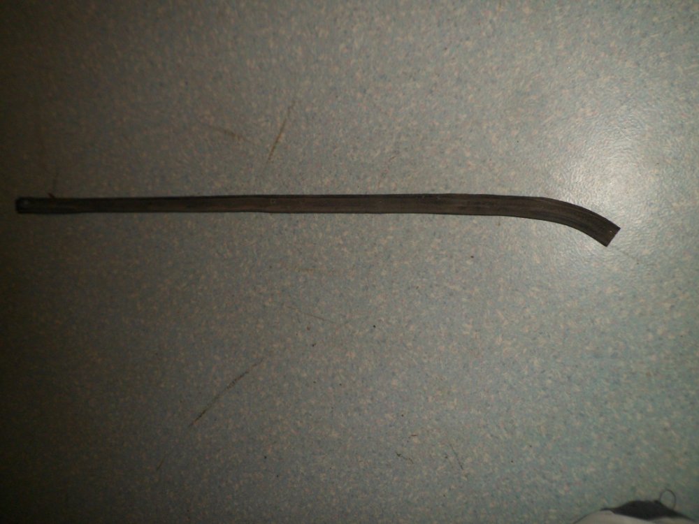

  21. Puis nettoyage des autres baguettes D'origine il y avait un joint mousse le long de la baguette ( surement pour les vibration entre la caisse et le baguette ) et du joint de tôle de carrosserie /PU pour jointé l'ensemble , puis la baguette est ensuite vissé . Moi j'y ai mis un joint blanc pour les fenêtres de la mêmes épaisseur , avec de chaque coté du silicone transparent pour étanchéifier le tout Puis remontage des baguettes Ensuite la prochaine étape c'est le remontage du joint , mais comme il faut sortir dehors la Buick pour avoir plus de place pour ouvrir les portes pour le remontage du joint , j'ai en attendant continué par une autre étape , une grosse pièce Je mettrai la suite des photos prochainement , avec aussi la suite des travaux sur l'Eldorado 69 du collègue

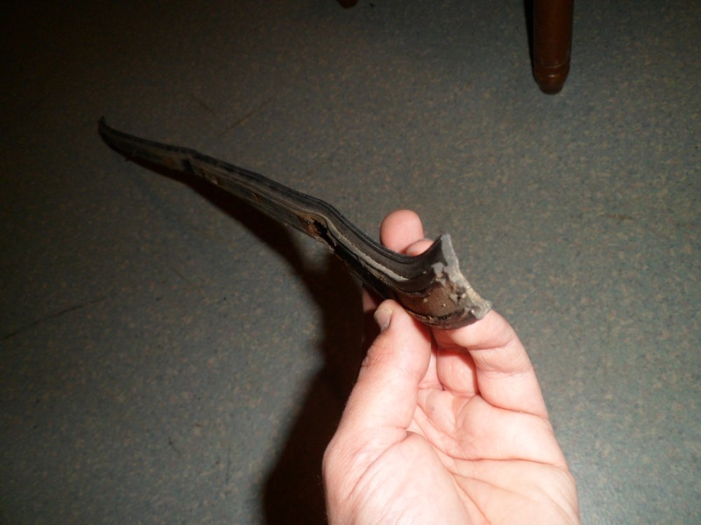

  22. Justement on parlé du joint de vitre , et je viens de mettre les photos sur l'ordinateur , du coup @Gilles tu verra les photos du joint , mais je n'est pas fait de photos pendant le remontage , avec la colle , ... Donc voila le joint neuf a droite et celui d'origine a gauche On peut voir que le joint était malade Remontage du nouveau joint Je suis très content du nouveau joint , je l'avais acheter en 2015 et je ne l'avais jamais ouvert et j'avais peur que ce ne soit pas le bon . Et comme on trouve moins de pièce pour l'Electra 4 portes que pour le 2 portes , j’espérais que le joint que j'ai acheter ne soit pas pour le 2 portes . Et ben non c'est bien une refabrique pour le 4 portes , impeccable ! , Et en plus il a vraiment la même forme que celui d'origine . Du coup j'ai continué par l'autre coté avec le nettoyage des baguettes Celle ci est abîmé Redressage et nettoyage
