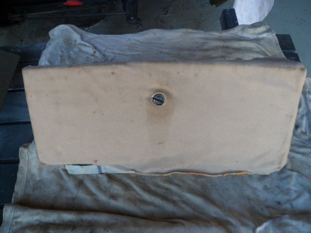

  3. Oui j'aurais du me le noter quelques par quand on pas dit a quoi ça sert . Oui j'ai un ampèrmètre

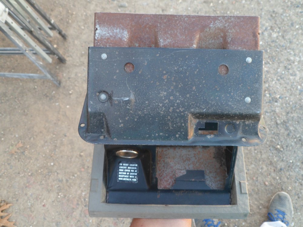

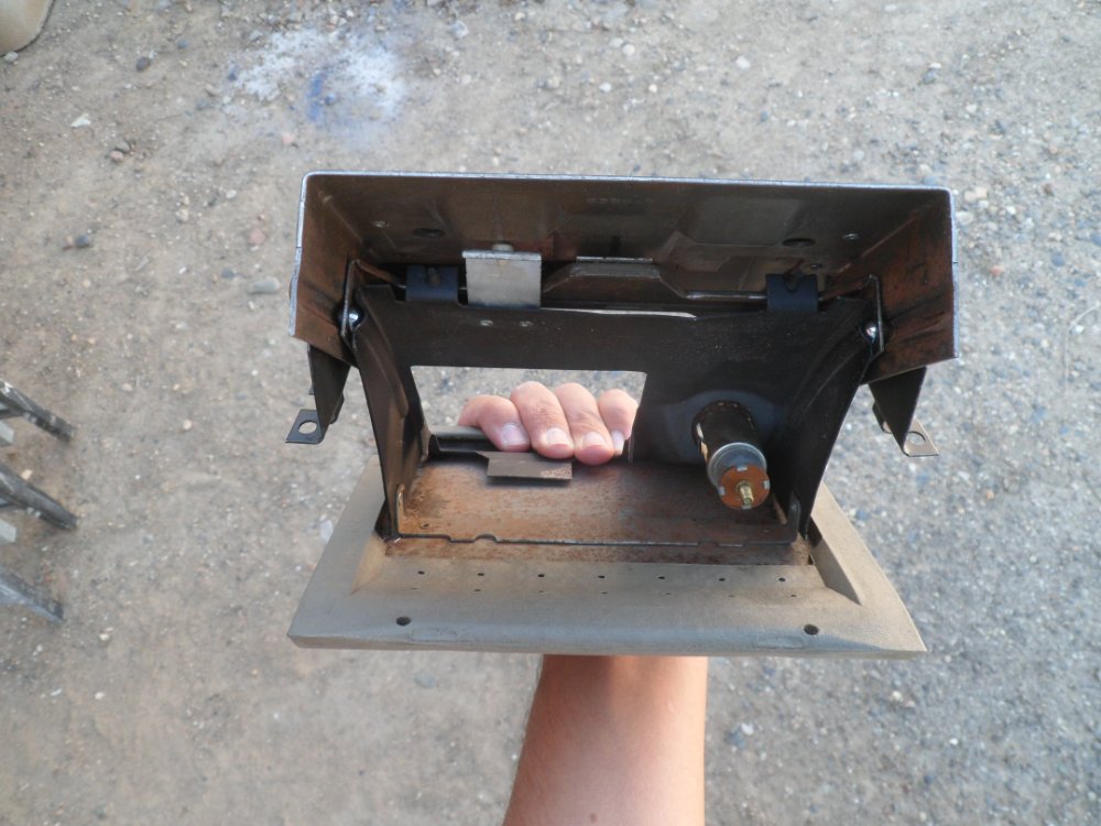

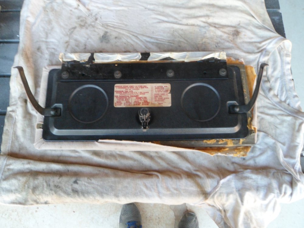

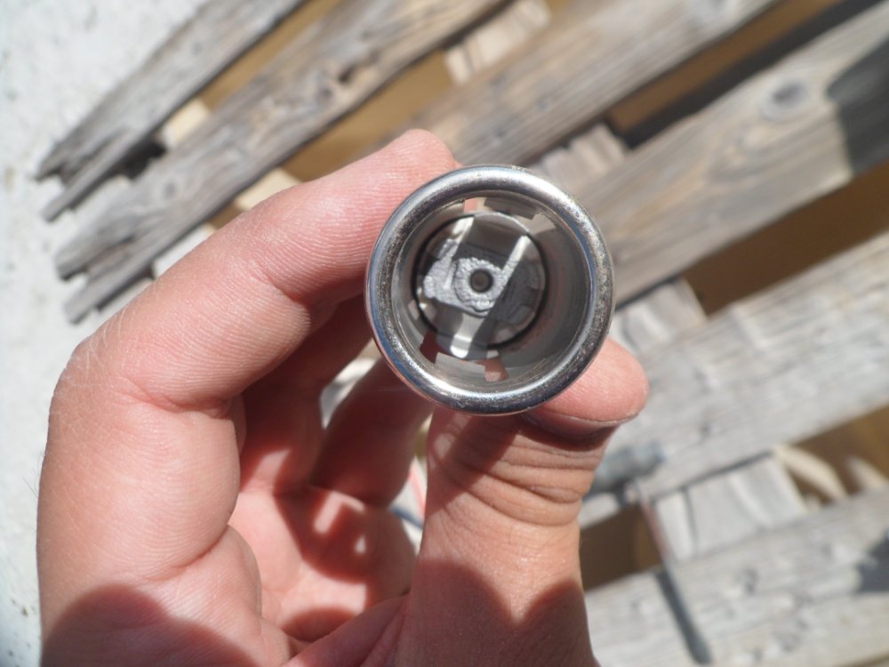

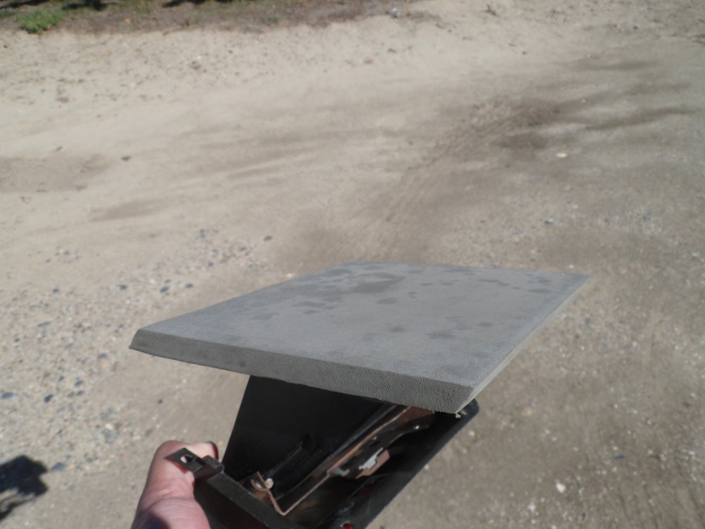

  4. Voila plus de photo et mêmes de derrière Le miens n'est pas en grande forme mais comme tout fonctionne c'est qu'il marche lui aussi A l’arrière de ce boitier il y a comme du silicone directement sur le circuit imprimé , et avec la chaleur ce " silicone " coule le long du tablier dans le compartiment moteur Je voulait en acheter un neuf mais comme tout fonctionne et que je ne sais pas comment ça s'appelle , j'ai pour l'instant gardé celui-ci . Sur un rassemblement d'US quelqu'un m'avais dit a quoi ça servait , mais on a tellement parler que je ne m'en rappelle plus
  5. Superbe boulot a vous deux ! Et pas mal du tout la réparation de la tirette ! Pour ton boitier rouge , ce n'est pas un module d'allumage ? j'ai quelques chose qui ressemble a ça sur ma Dodge mais il ce trouve dans le compartiment moteur sur la cloison . Oui je sais c'est rouillé , mais je referais un jour tout le compartiment moteur !

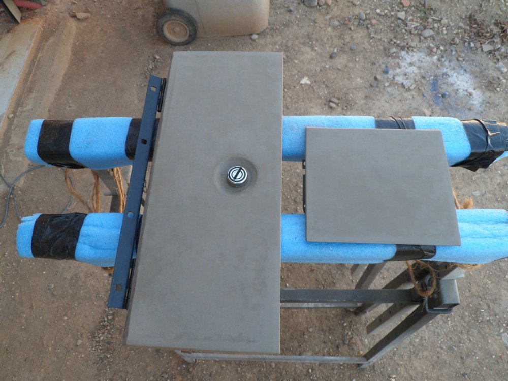

  7. Oui le sablage c'est super , on voit une grosse différence entre avant et après , la rouille disparaît entièrement et comme le sablage rend le métaux poreux , c'est bien pour la mise en apprêt parce qu’il y a une bonne accroche , le produit pénètre comparer a une tôle lisse qui brille . Mais c'est vrais que pour les petites pièces une cabine serait bien , c'est plus rapide a installer , on en met pas partout , on peut installer ça définitivement dans un coins dans le garage , ... Moi pour les petites pièces ( et grosses aussi ) , je met très souvent une grande bâche dessous , et quand j'ai fini je met un coup de balais et je récupère presque 90% du sable utilisé , et je le réutilise 3 fois , ensuite le grain devient trop rond et petit et il est moins efficace .

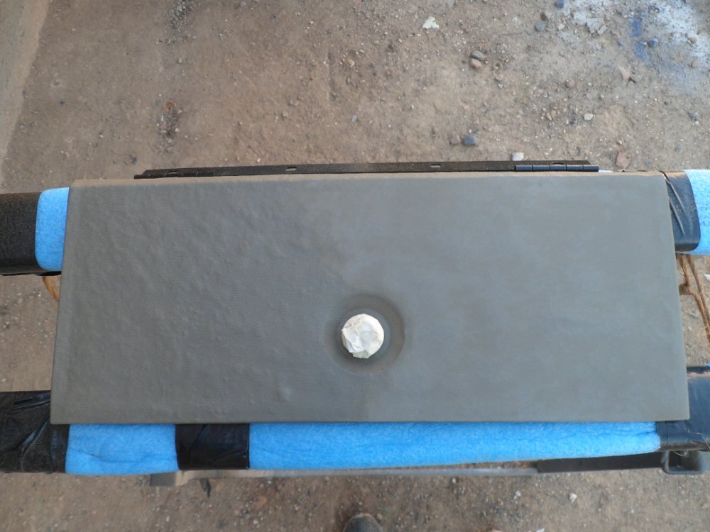

  12. Le mastic est terminé et prêt a être poncé Ponçage a l'eau Ponçage terminé Les crevasses étaient très irrégulière , ou c'est vert c'est que j'ai poncé le mastic jusqu’à retrouver l’apprêt , et la ou c'est blanc , ce sont les crevasse que j'ai remplie Puis application de nouveau d’apprêt phosphatant En même temps que cela j'ai appliquer un vernis sur les pièces mis en apprêt au zinc pour conserver cette couleur Et deux photos ou la on voit mieux les tuyaux d’huiles que dan le cerisier Puis mise en peinture de l'arbre de transmission Ainsi que l’intérieur de la traverse Puis de l'ensemble avec le support de la tringlerie et le support du contre-poids

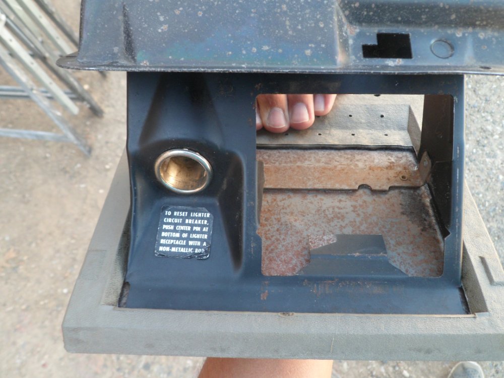

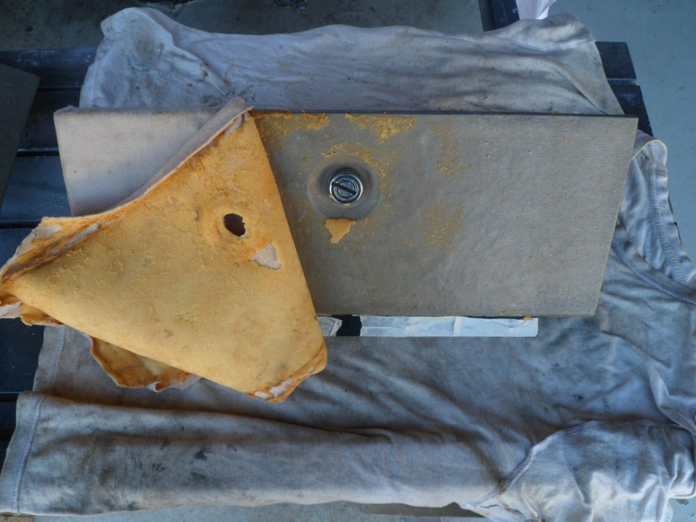

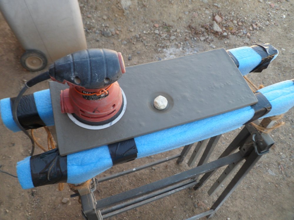

  13. Bonsoir tout le monde , voila la suite des photos des pièces de la Dodge . Comme j'ai travailler sur toutes les pièces en même temps , il y aura le rendu fini des pièces qu'a la fin . Application d’apprêt phosphatant sur l'arbre de transmission Ensuite au tour de la traverse . J'ai pu sablé a l’intérieur de la pièce et maintenant il me faut peindre l'intérieur . J'ai donc boucher tout les trous avec du scotch , préparer de l’apprêt phosphatant dans un seaux et fait couler le tout a l’intérieur Puis une fois avoir secouer cette pièce dans tout les sens pendant 5 min et de m'avoir mis de la peinture partout sur les main , mise en apprêt de l'ensemble Puis application d’apprêt phosphatant sur d'autre pièces , le support de la tringlerie de boite et le contre poids de la boite Les petits sillent-bloc sont encore en bon état , juste un peu craqueler en surface et je les peindrai Ensuite au tour de la tôle entre la boite et le moteur , et a de la visseries . Application d’apprêt au zinc , dont la teinte ce rapproche de la teinte d'origine du métal Ensuite je me suis remis a l'arbre de transmission . Comme on peut le voir , la surface n'est pas lisse du tout , c'est remplie de crevasse a cause de la rouille avec le temps Je mastiquerai donc l'arbre avec du mastic fin de carrosserie Pour l'instant il y a qu'une passe de mastic , il faudra en repassé et poncer l'ensemble a l'eau a la fin
