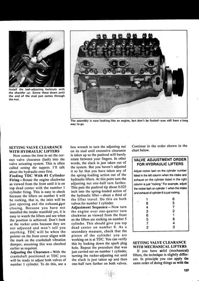

    Salut Pour le réglage des culbu, voila le scan du livre concernant le SBC. Donc pour régler les culbus du cylindre 1 tu fais tourner le vilo jusqu'a ce que les culbu du C6 soit en mode bascule. Et ainsi de suite. Sinon, pour tes vibrations, as-tu regarder ton damper si il était en bon état ?
