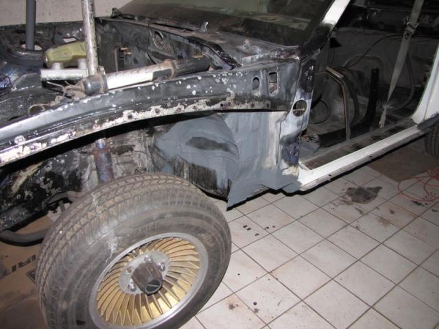

Salut merci pour vos conseils. J'ai poncé tout le dessous traité au ferose 2 fois et passé de l'epoxy et de l'anti gravillon. bouché tous les petits passages ou l'eau peut s'infiltrer. La camaro de 3eme gen a un defaut de qualité d'assemblage. Il y a plein d'endroits non proteges. Je vous ferai une video qui sera plus parlante.

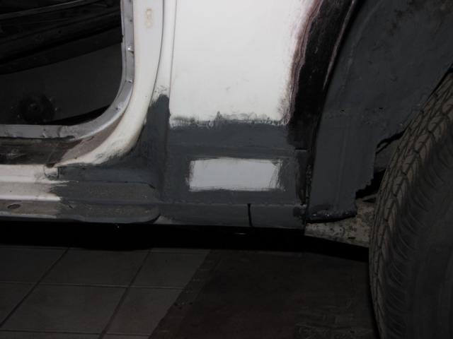

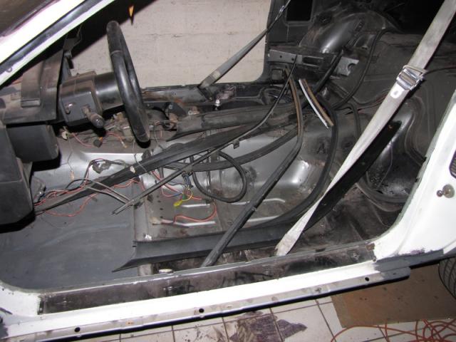

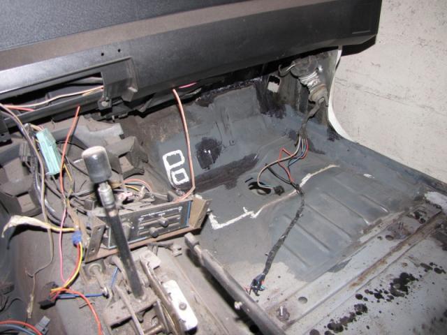

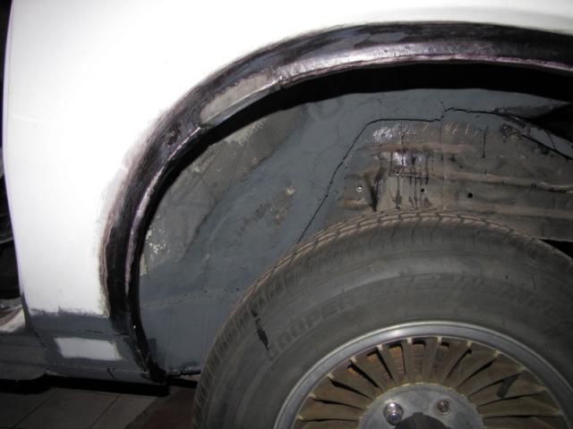

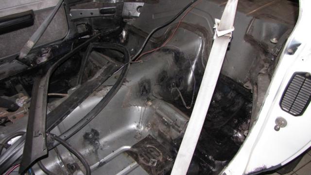

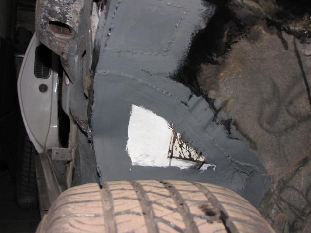

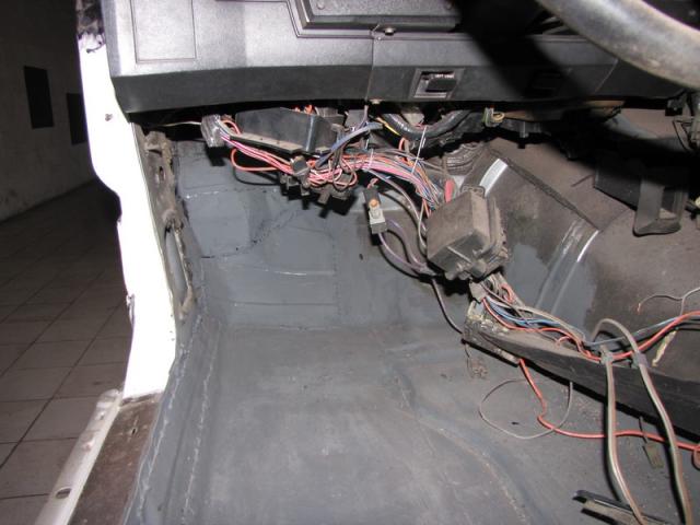

Salut. Aujourd'hui, j'ai terminé de passer de l'epoxy à froid partout. Les dessous des planchers, le panneau arrière derrière la banquette côté châssis, le dessous de la caisse à l'endroit du réservoir, les passages de roues avant, le panneau de coffre côté pare-choc ainsi que le dessous du coffre. J'ai posé du joint partout ou il y avait de la soudure mais c'est pas fini. Demain, je repeints le plancher intérieur pour une finition. Je ferai des tofs demain. Ha, une bonne idée pour dérouiller des petites pièces : vous trempez la pièce dans un bain d'acide chlorhydrique pendant 20 minutes, vous rincez bien à l'eau, et de suite après séchage, un coup d'apprêt phosphatant. Ça marche nickel. La rouille s'en va entièrement. Pas besoin de brosser comme un âne pendant des heures. Il faut passer l'apprêt vite car sinon, de la fleur de rouille réapparait au bout d'une demi heure voire une heure suivant l'humidité et la température ambiante. Reste à passer de l'antigravillon dans les passages de roues et sous la caisse d'ailleurs, vous en pensez quoi de l'antigravillon ?

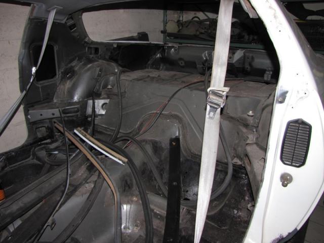

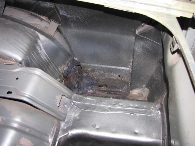

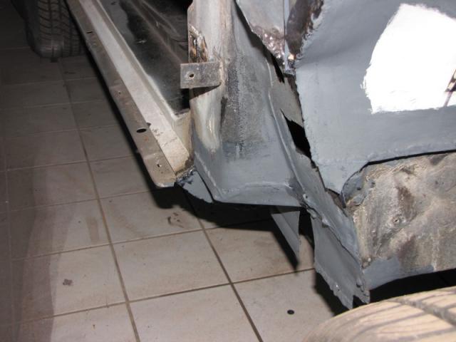

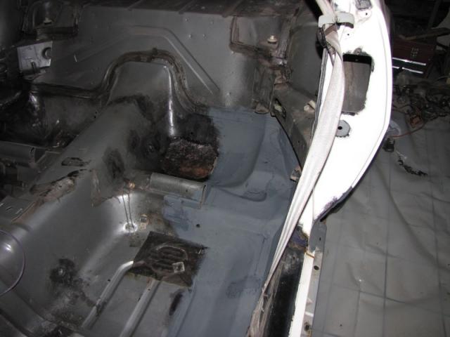

Salut Vla les dernières tofs. Du taf y a eu pour refaire un compartiment propre . Reste à le peindre avec une peinture noire brillante. La partie grise est de l'apprêt phosphatant. J'en ai mis après avoir fini de patcher et traiter les soudures. Ca, c'est le côté gauche aile arrière. le fond a déjà été changé à un moment mais quand ? j'ai viré le blaxon, poncé et traité Là, y'a encore du boulot. Le carrossier de m....e avait camouflé sous du blaxon et de la peinture l'emplacement de la roue de secours. Le fond est bien bouffé. J'ai déjà tout gratté et mis du convertisseur de rouille mais c'est pas fini...

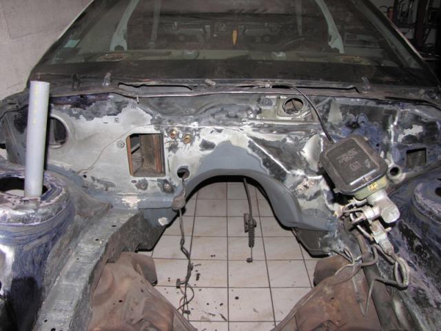

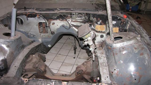

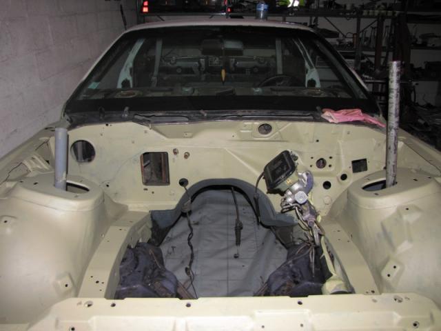

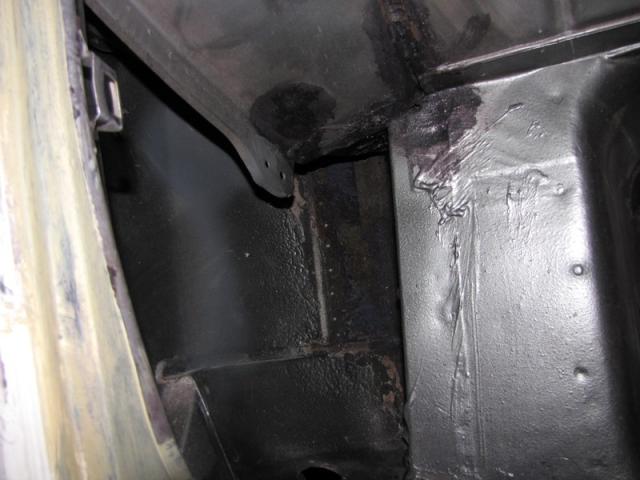

Salut Alors, ca y'est l'appret phosphatant est mis dans le compartiment moteur. Ca pue !! Mais ça accroche bien, c'est sur. J'en mettrai une 2ème couche demain sur les parties les plus exposées. Ensuite epoxy noir à froid. Ca devrait peter ! Je ferai des tofs demain. La, suis cuit
Salut. Les 2 que j'ai possedent ce petit tube en haut de la boite. Je regarderai dans mon bouquin sur la th350

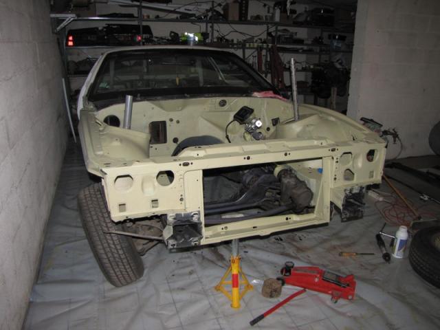

Salut Bon, aujourd'hui, j'ai terminé de poncer le compartiment moteur, et passé de la cire corps creux partout ou y avait des corps creux ! des corps creux, haaaaaa, grrrrrrrr, ou ils sont les corps creux !!! Bon, demain gros nettoyage à l"alcool à bruler pour dégraisser et apprêt phosphatant sur le compartiment moteur. A suivre...

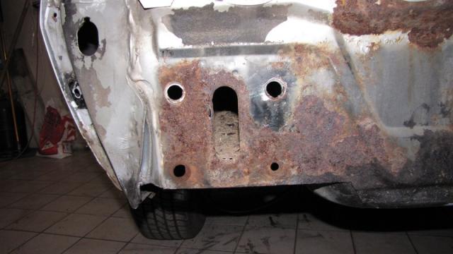

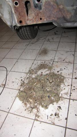

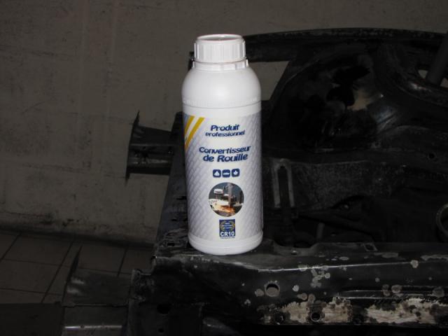

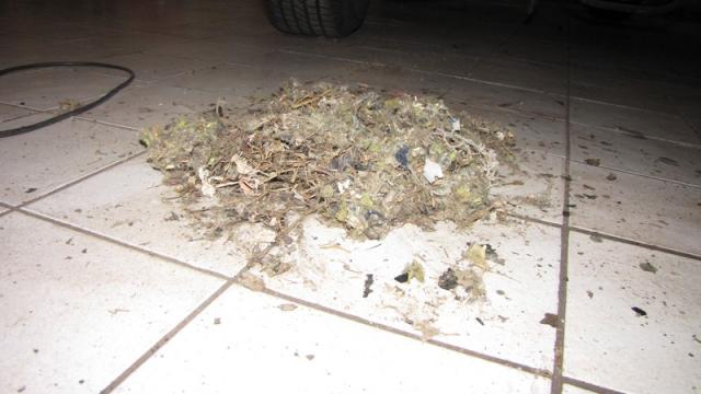

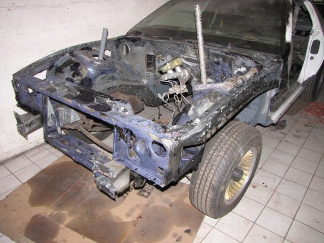

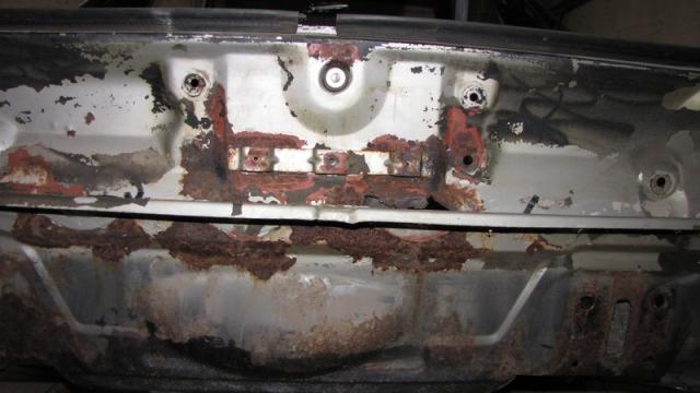

Salut tout le monde Vla les tofs et la tof du produit miracle. Et le NID que j'ai trouvé dans une traverse arriere Toutes les parties grises clair sont les tôles que j'ai changé

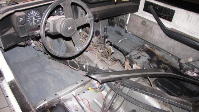

Salut De nouveau sur ce sujet. J'ai, grâce à quelques conseils avisés de Starsky, effectué mes premières soudures. Puis, petit à petit, j'ai terminé depuis octobre les éléments suivants: Plancher passager, plancher conducteur sous les pédales, les 4 passages de roues, un bas de carrosserie côté gauche, une joue d'aile, j'ai poncé entièrement le coffre int/ext, le plancher dessus dessous, démonté le pare choc arrière dont la traverse est tellement pourrie qu'elle est presque coupée en 2 !! J'ai poncé aujourd'hui entièrement le compartiment moteur. j'ai traité le plancher au Ferose et le compartiment moteur au CR10. Ha, d'ailleurs, le CR10 est un convertisseur de rouille comme jamais j'en ai eu. vous connaissez OT Rouille de Julien ?? ben c'est du pipi de chat à côté. d'ailleurs, il n'est efficace qu'à partir de 20°. Le CR10 est un convertisseur utilisé en marine. Il travaille à partir de 5° !! J'ai badigeonné le compartiment. En 10 minutes toute la rouille préalablement brossée s'est transformée en couche noire. Impressionnant ! On l'applique et a peine 1 minute après, on entends la rouille crépiter !Après 3 semaines de polymérisation, d'après ce qu'il disent, on peut peindre direct dessus. De la balle ! que j'vous dis ! J'ai trouvé ce produit comme d'autres d'ailleurs pour le carrossier chez la centrale du carrossier. Très sympas et ils ont un paquet de matos ! Je ferai des photos demain. La, je suis claqué. 2 jours de ponçage. J'en ai plein le c..l et le nez !
