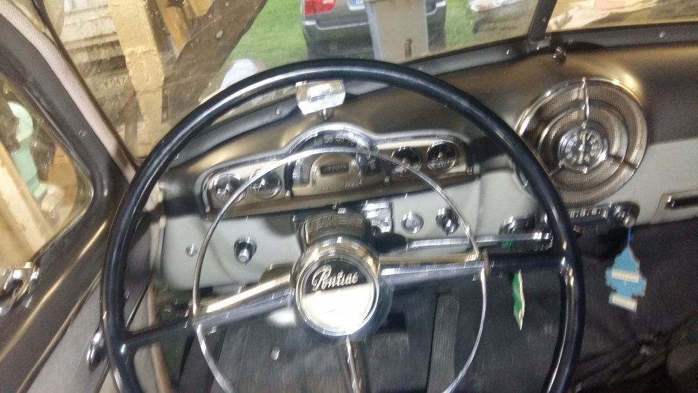

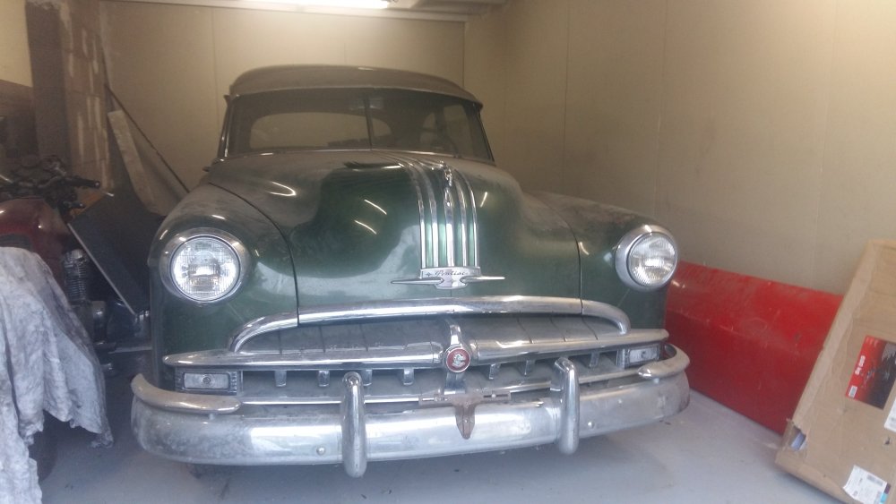

    Pontiac coupé sédan 1949
    Voici donc le moment venu pour m'occuper de cette Pontiac, qui dors depuis déjà 5 ans à la maison. C'est une silver streak coupé sédan, de niveau de gamme Cheftain en finition Deluxe. El n'a pas roulée depuis les années 60 si j'ai bien compris.
