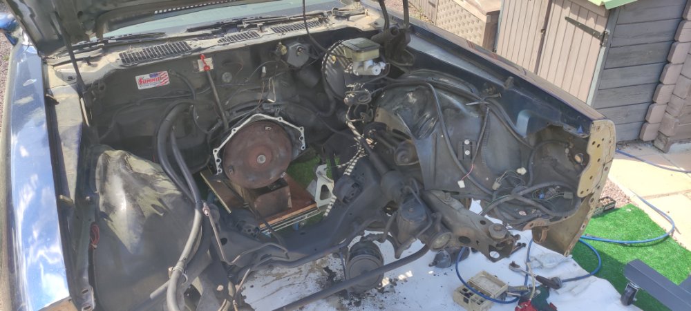

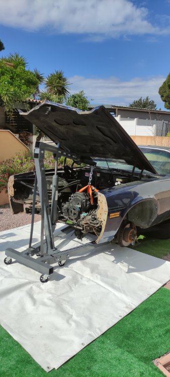

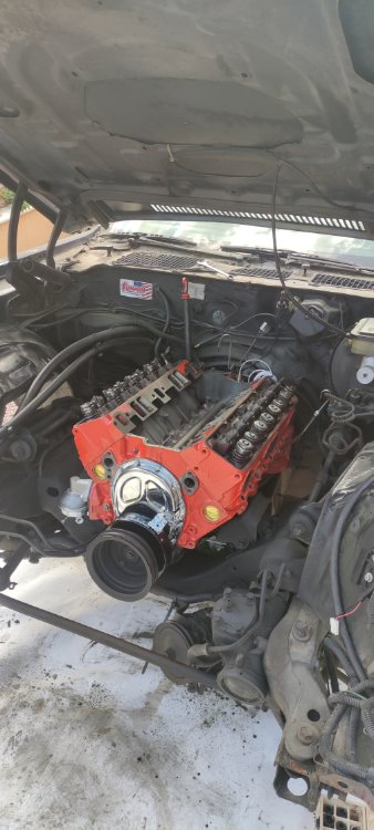

  6. americoast
    Réfection 350 chevrolet
    Plus qu'à tout remonter maintenant
