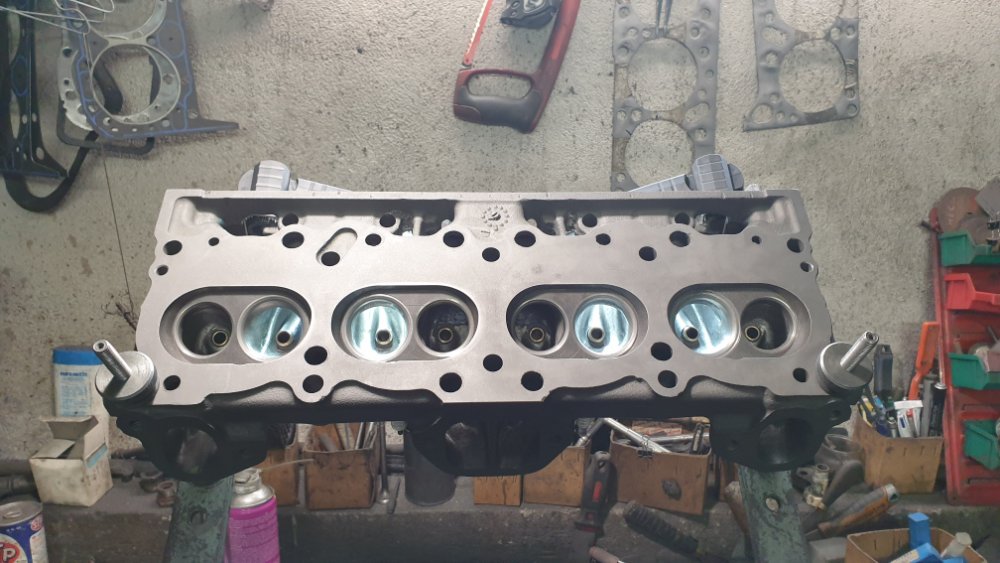

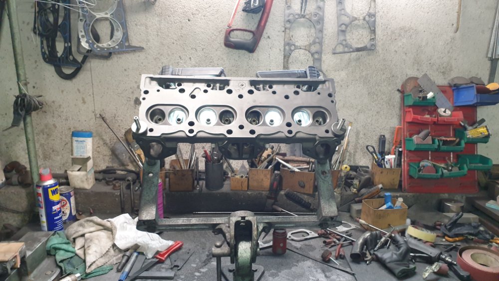

Bon on y est presque, encore une dizaine d'heures et cela devrait être de l'histoire ancienne. Les deux culasses sont presque terminées, Il reste les finitions et l'affinage des guides de soupapes. Si toutes fois ces images vous donnent envie de faire de même. N'oubliez pas de prévoir une quarantaine d'heures rien que pour les conduits. Car bien sûr il est difficile de laisser quelques imperfections de moulage, sans être tenté d'y remédier.6 points -

Que veux-tu , quand arrive le dimanche soir, que tu chignoles ces ptains de conduits depuis le matin, jusqu'à la dernière minute avant de rentrer te mettre au chaud. Que tu es noir de poussière de fonte. Que même ton palais a un gout de ferraille. Et que la prod RMC découverte n'a pas prévu le nettoyage avant les images......Et bien ça ressemble à ça Merci et bravo pour l'avancé de ton intérieur4 points -

D'habitude, l'arrière plan est propre, rangé, touça, là je suis déçu, y a du laisser-aller !!! 💨 si vous me cherchez .........................4 points -

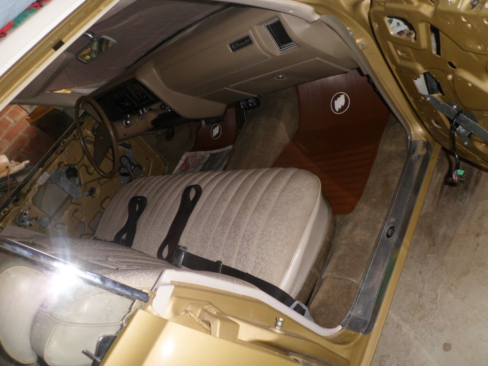

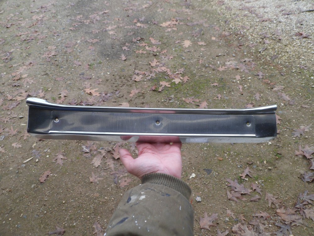

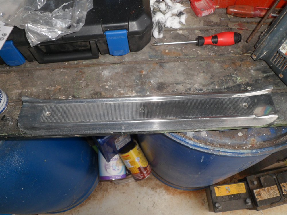

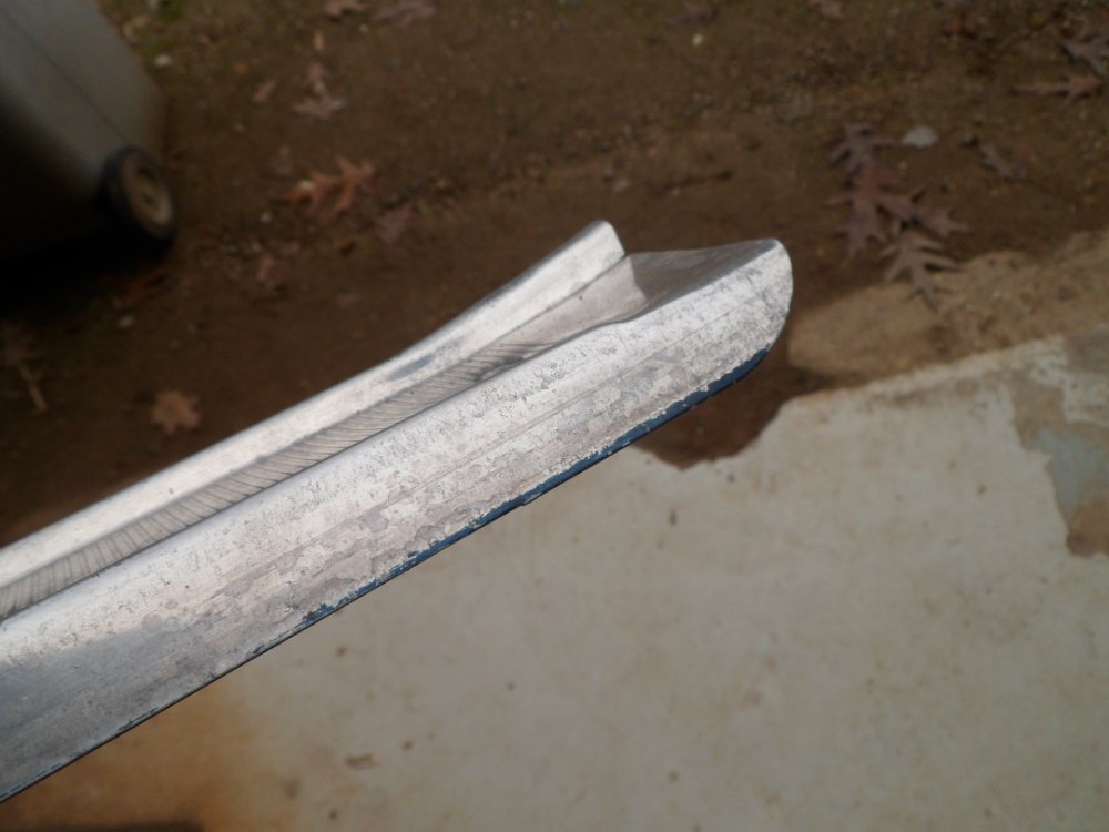

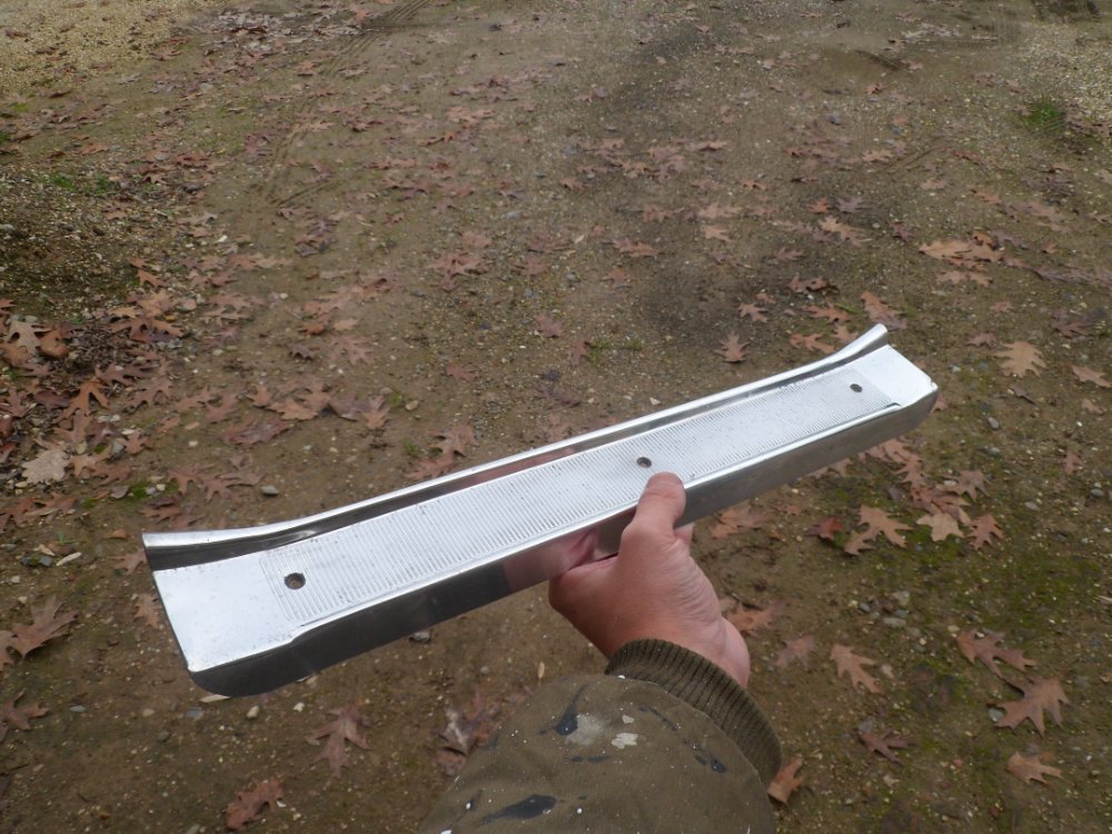

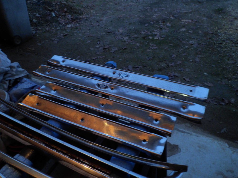

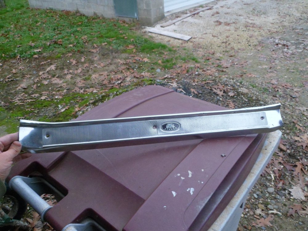

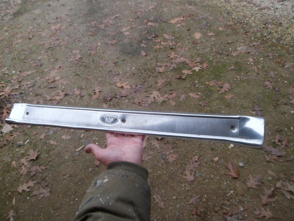

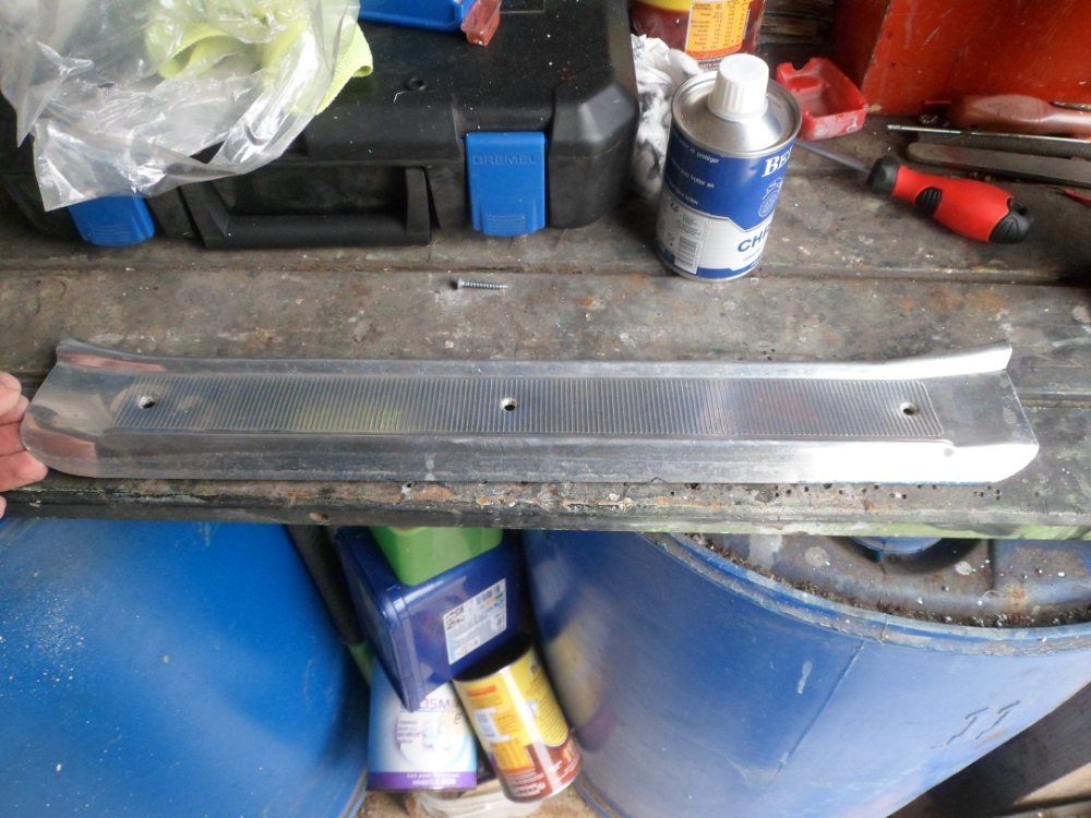

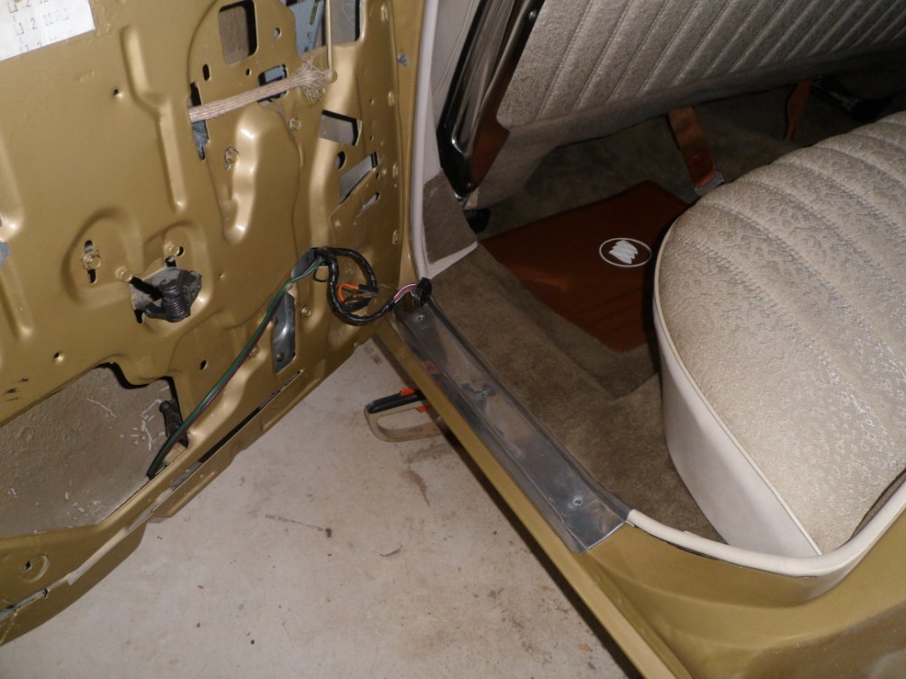

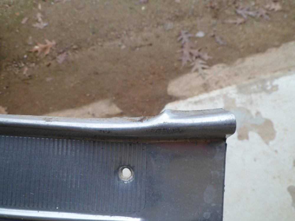

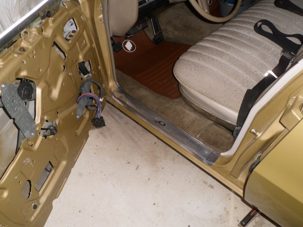

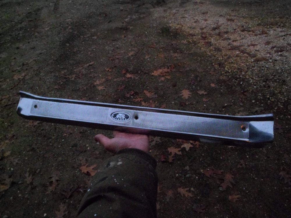

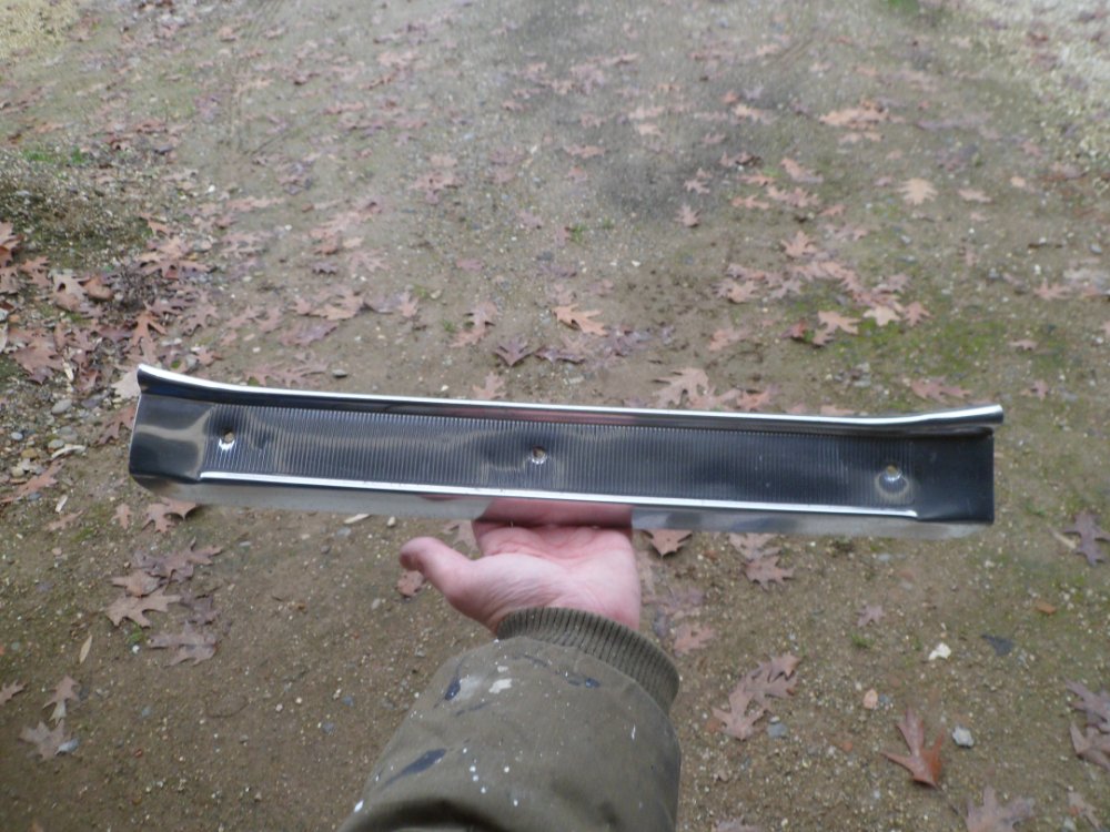

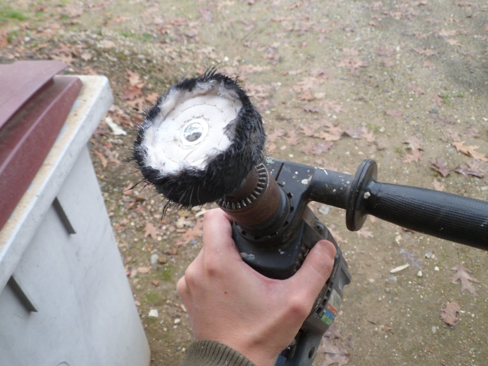

Bonjour tout le monde , voila la petite suite des travaux . Donc toujours sur l’intérieur de la Buick , je me suis occupé des 4 seuils de portes . Pour les nettoyer j'ai utilisé du Belgom chrome avec un tampon de lustrage sur une perceuse . Nettoyage du premier seuil Au tour du deuxième seuil , comme on peut le voir ils sont un peu ternie Certain abîmé comme ici , et qu'il faudra redresser par la suite Avec des reste de peinture quand la Buick avait était peinte en bleu a bien avant , qu'il faudra nettoyer aussi Ici on voit la différence entre le avant / après , seulement la partie haute est faite sur cette photo , sur la partie droite Puis nettoyage terminé Puis nettoyage des deux autres Les 4 seuils sont prés , et la nuit tombe , le remontage sera pour le lendemain Et remontage ( je viens de voir que j'ai oublié de prendre en photo un des seuils ) Donc voila on en sont les travaux , il reste maintenant qu'une seule étape pour que l’intérieur soit fini , les panneaux de portes . Et comme dit plus haut , le problèmes c'est que pour remonter les panneaux de portes il me faut trouver les joints lèches vitres extérieur qui sont introuvable . Je regarde aussi sur un forum Américain et une personne m'a envoyer un liens internet de lèches vitres adaptable a recoupé , dont cette personne a utilisé pour sa Buick Wildcat 69 . Le problème c'est qu'ils n'ont pas la même forme que d'origine et je ne sais pas si ils ce monteront .1 point
