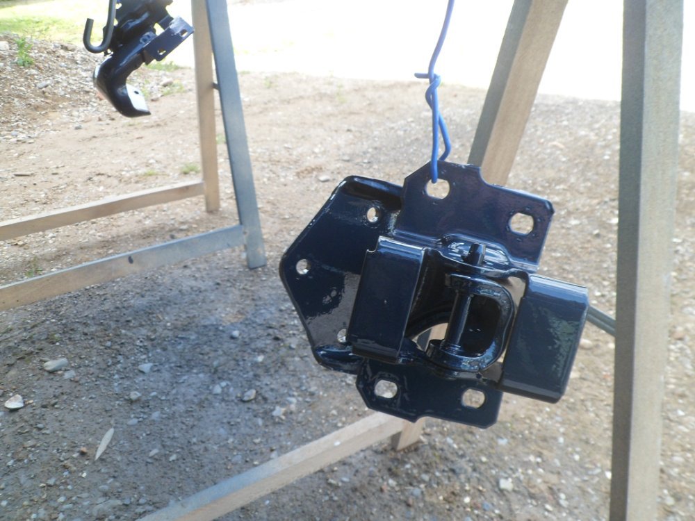

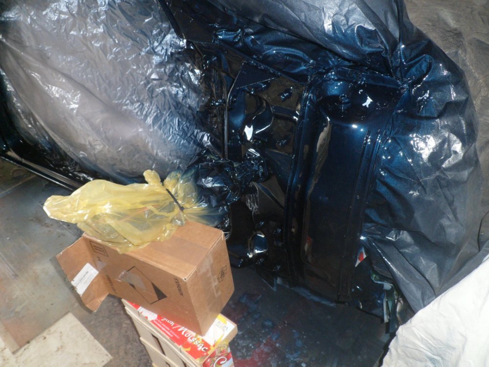

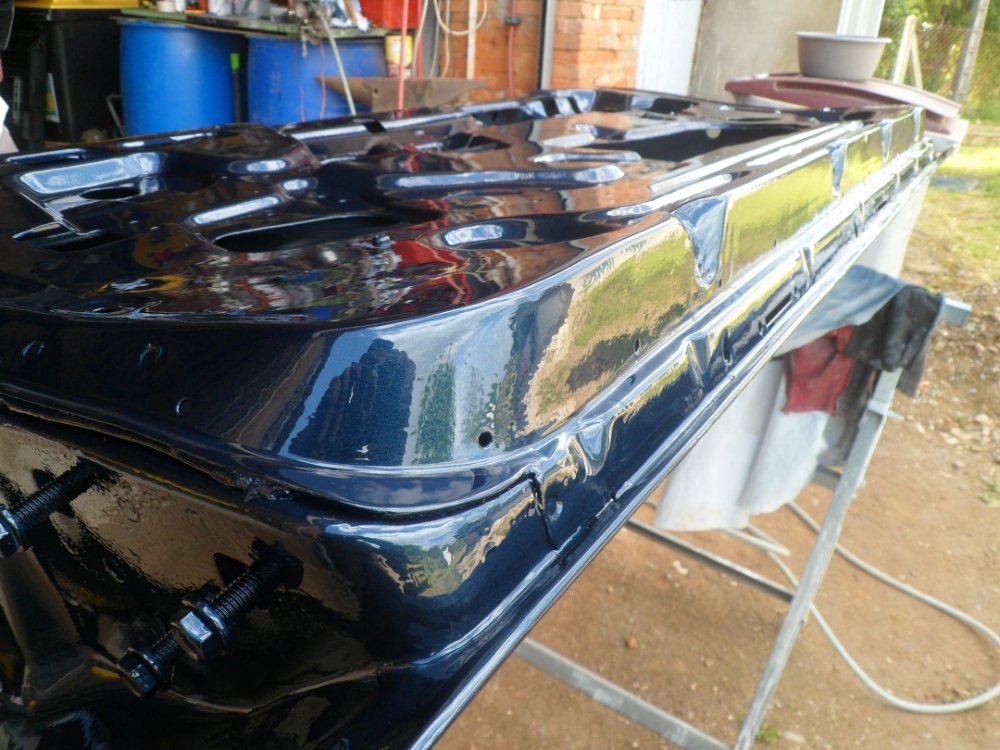

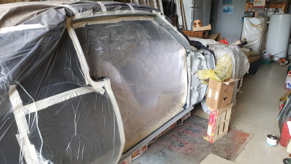

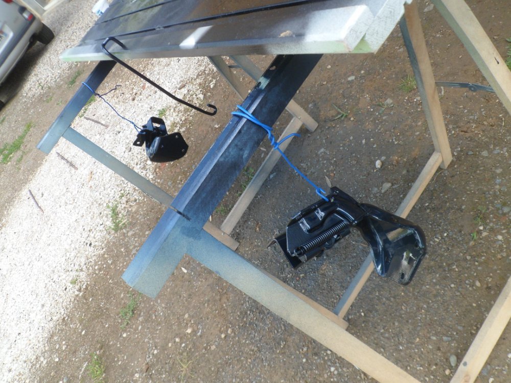

Bonsoir a tous , voila la suite des travaux sur la Cadillac Donc maintenant que la porte est fini , c'est au tour de cadre de la porte avec sa mise en peinture ainsi que la porte Thibaut a donc bien protégé la Cadillac pour décapé a la ponceuse et sableuse le tout de cadre sur la caisse ainsi que le bas de caisse ( on fait la même chose que pour ma Buick , on fini les intérieur des ouvrant et on met en apprêt la carrosserie pour prochainement la mise en peinture de la voiture Puis une fois qu'il a mis cela en apprêt a son garage , il m'a emmener la Cadillac ( le garage est a 2 min de chez moi et en campagne ) Puis on protège Et mise en peinture de sa couleur d'origine ! En plein jour Puis de la porte Puis remontage de la porte , chose très agréable : la poignée de porte , quel plaisir de pouvoir ouvrir la porte de par sa poignée et non de par l’intérieur Et remontage de l'aile avec son side marker , ça a quand même meilleure allure comme ça1 point -
