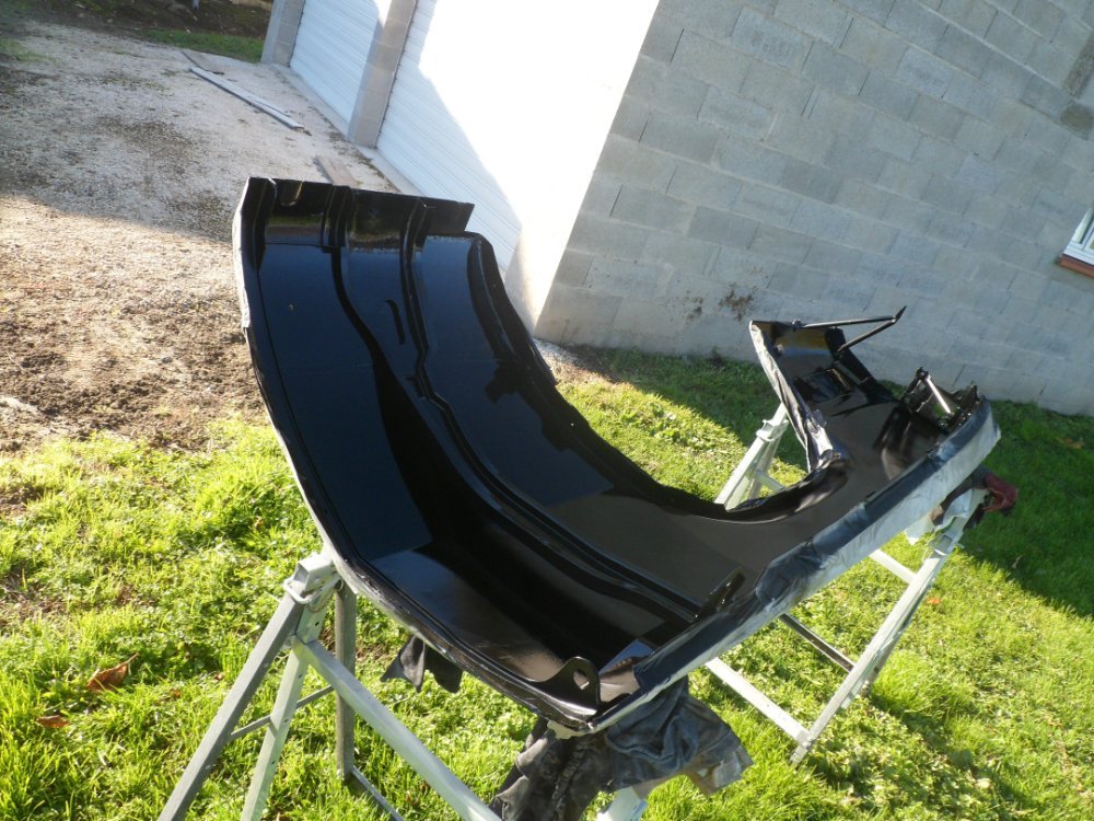

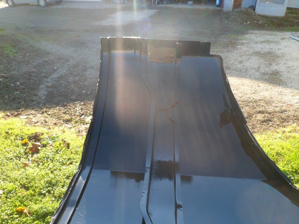

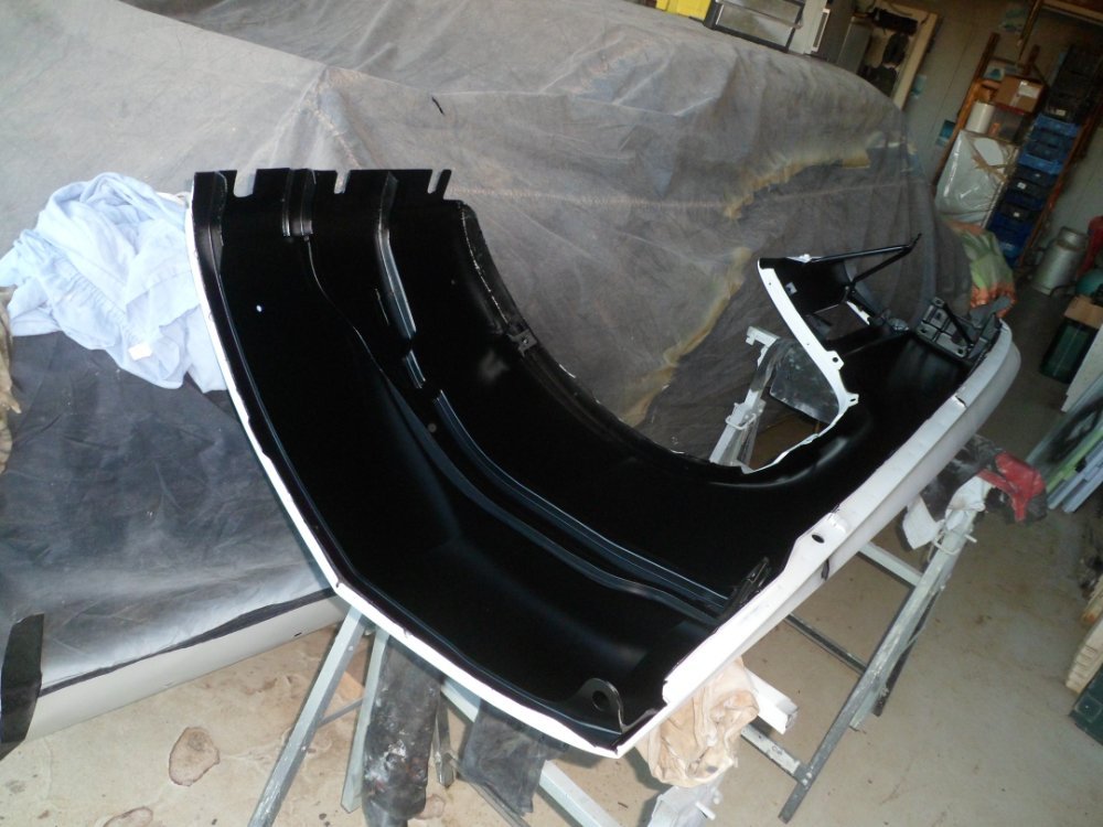

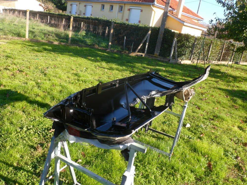

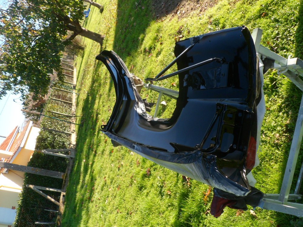

A ben en fait je vais avoir le temps de mettre la suite de l'aile parce qu’il reste juste 5 photos a mettre Donc on continue en appliquant de la peinture noire a l’intérieur de l'aile L'aile est maintenant terminé , et la prochaine étape sera la porte coté passager avec son cadre Je vais trié les photos et essayé de poster ça ce soir1 point -

Bin elle était bien malade cette aile.. heureusement qu’il a un pote comme toi 😉 merci pour la petite lecture on veut la suite bien sur 😜1 point -

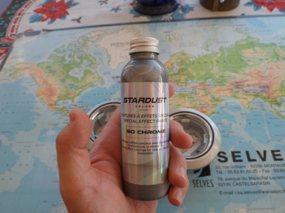

Merci a toi Bielleverte Pour la peinture chromé , je l'explique mieux quelques pages en arrière ( temps de séchage , liens internet , ... ) Mais sinon pour résumé j'utilise le produit Go Chrome de chez Stardust en petite bouteille que l'on applique au pinceau . Ceci est très bien pour faire des entourage comme ça , mais par contre pour des grande partie ( comme un intérieur de phare par exemple ) je conseille de prendre ce produit en bombe de peinture . Pour moi c'est tout nouveau , j'ai découvert ce produit il y a quelques mois et pour l'instant j'en suis content . Il faut bien le remuer et c'est un produit très liquide qui ce nettoie a l'acétone . Voici une photo du produit que j'ai utilisé pour les entourages :1 point -
