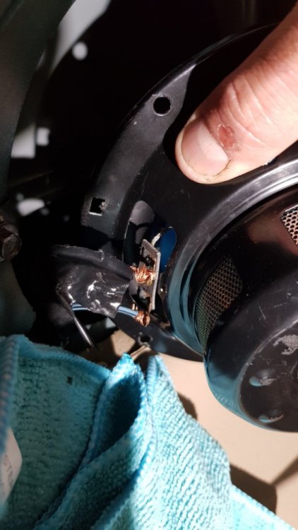

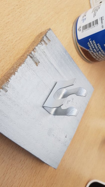

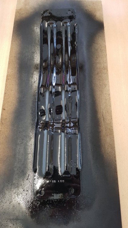

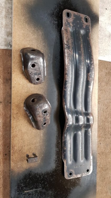

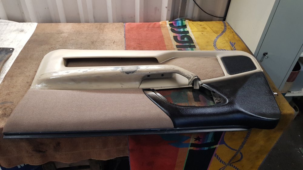

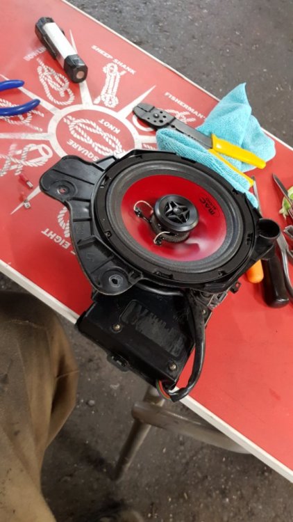

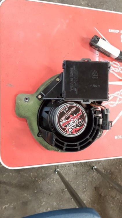

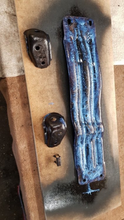

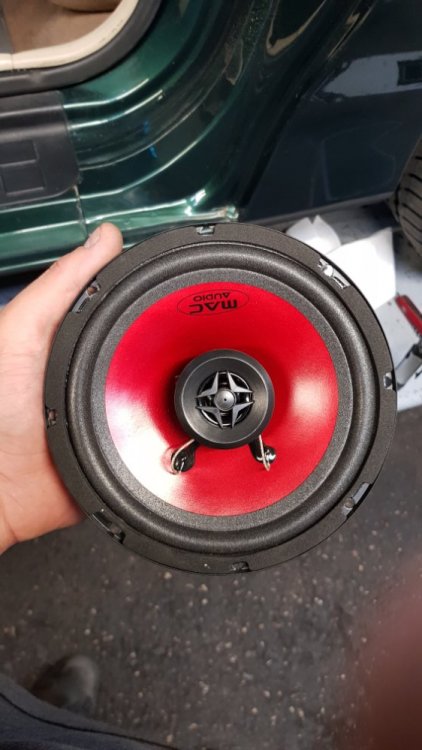

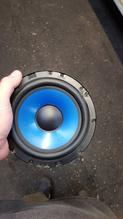

Merci beaucoup, ça ça fait plaisir! Je fais de mon mieux. Bon ben comme prévu semaine de merde blindée de rendez-vous, d'imprévus et autres...bref, je skie pour arriver à dégager des créneaux mais c'est pas simple de se motiver. Hier...vu la bricole merdique trouvée au niveau des haut-parleurs des portes, j'étais curieux de voir comment ils avaient installé les arrières...eh ben tiens: Dommage, c'est visiblement récent et c'est du bon matos. Derrière: Devant: Tout repris à zéro: Câblage, connectique, phasage d'après les schémas constructeur, fixation, visserie, adaptation dans les boîtiers Bose d'origine...on en arrive là: Et curieusement, ça marche mieux. Reste un problème d'impédance à cause du préampli Bose du poste d'origine...ça va être la merde à régler, je verrais ça plus tard. Ensuite déjà 18h30 donc plus des masses de temps avant de rentrer à la piaule...rapides essais de décapage de la peinture qui colle sur les accoudoirs...y'a moyen de tout virer, bonne nouvelle. Aujourd'hui...ben pareil, juste un bout de journée...pas moyen de faire des miracles, mais: -Brossage des pièces que j'avais déposées pour peinture: Acide tannique: Glycéro deux couches: Même les conneries: Suite et fin demain. Pour un remontage lundi. Ensuite opération nettoyage du boitier papillon. Dépose, verdict: Pas dramatique, mais bon...je lui ai quand même mis un bon coup, résultat: C'est mieux! Joint neuf, nettoyage et graissage de toute la visserie, remontage: Voilà pour aujourd'hui. Les pièces arrivent, mais pas avant lundi...c'est long, je piétine...vivement que ça débarque et que je puisse avancer pour de vrai. Déjà faire tourner rond cette putain de bagnole, et alors là quand on y sera je passerais la deuxième et ça va chier graaaaave.5 points -

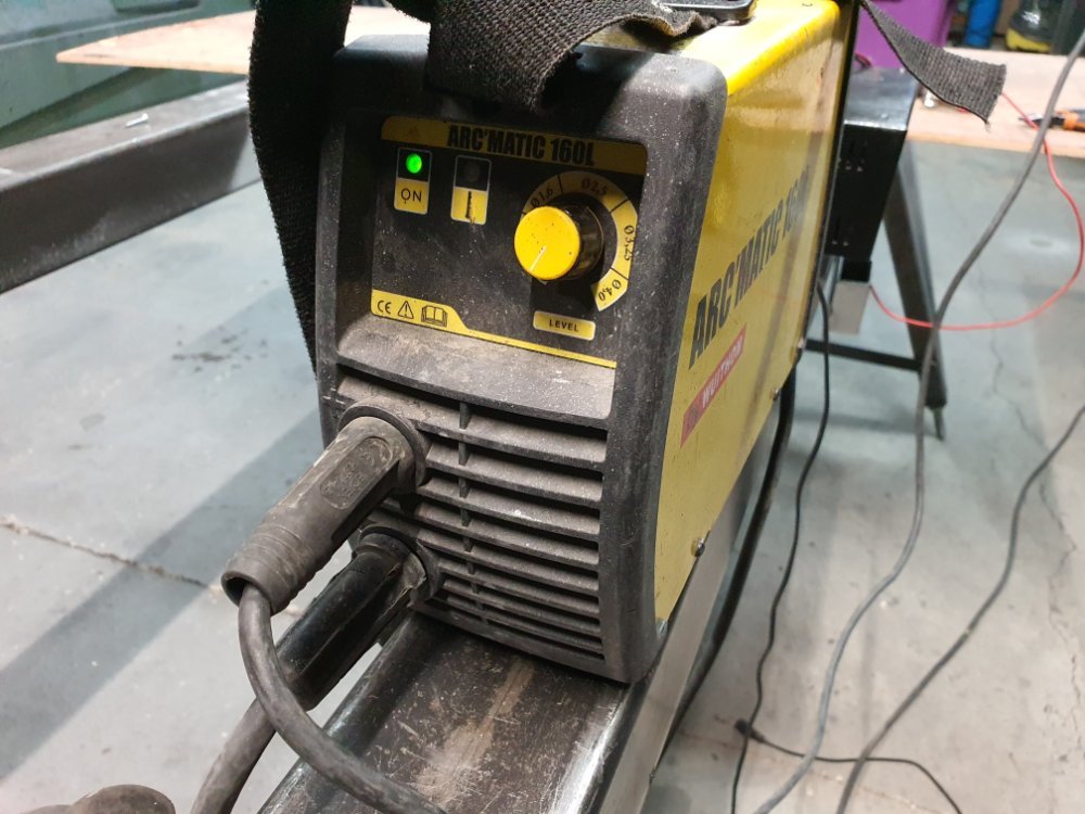

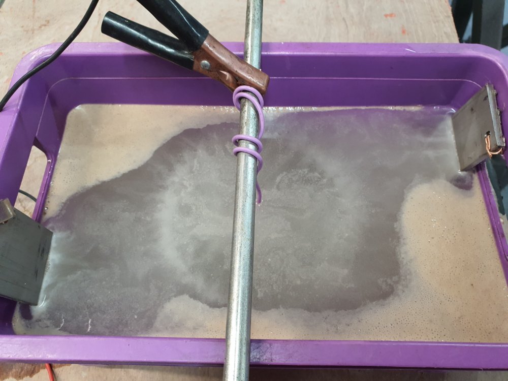

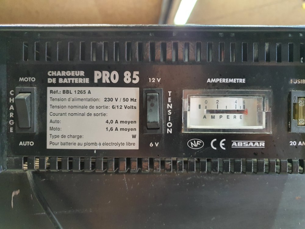

Bon à force de cracher des ampères le chargeur s'est mis en sécurité... J'ai donc opté pour un autre générateur de courant, réglable cette fois: 😁 C'est comme si j'avais balancé un gremlins dans l'eau: Ca réchauffe l'eau mais le bac a tenu bon ! Au bout d'une heure trente, après rinçage frottage et séchage, ça a meilleure allure: Ca aurait pu aller plus vite en augmentant l'intensité ( j'étais au quart du potard) mais il faut que j'augmente la section des fils pour ne pas tout cramer !1 point -

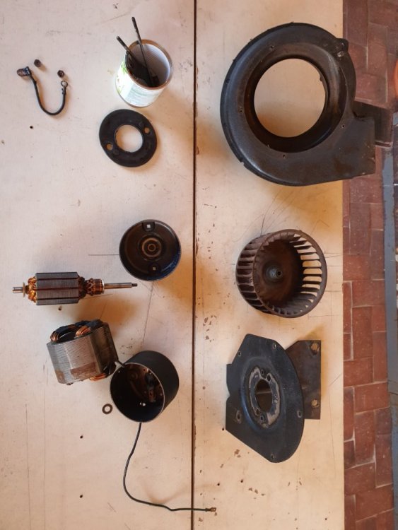

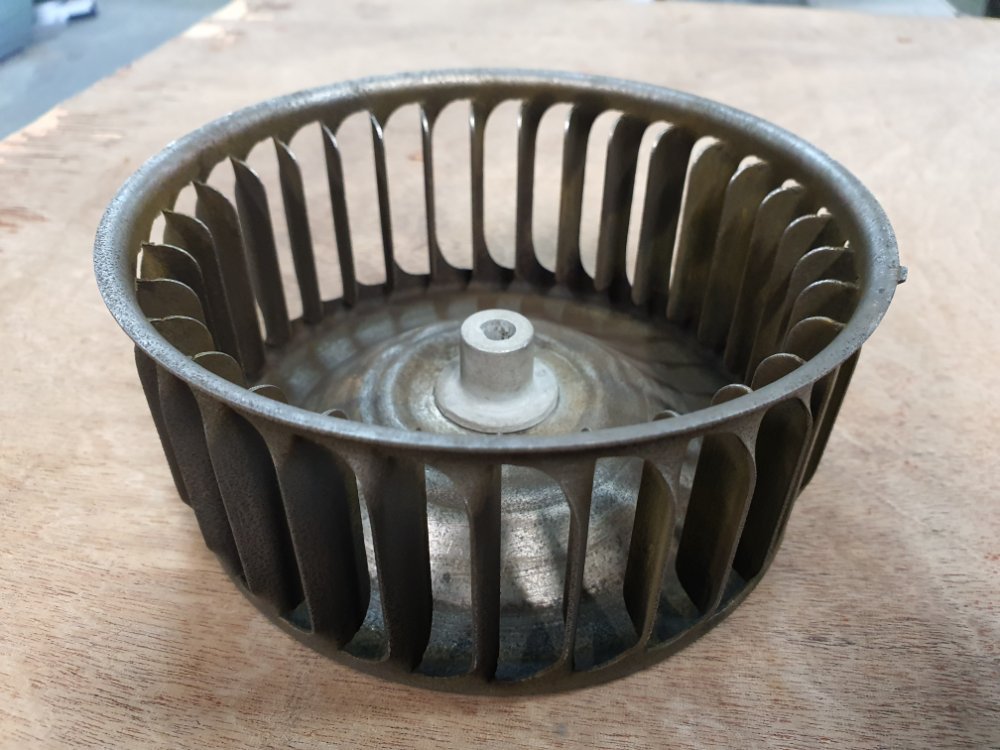

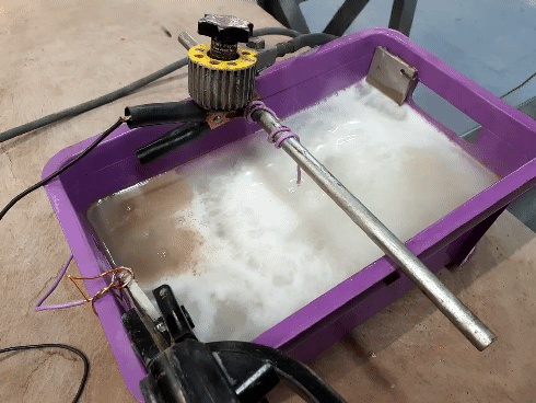

Démontage du ventilateur de chauffage: j'ai démonté le moteur et graissé les paliers pour supprimer un petit couinement, vérifié les charbons qui sont comme neuf, ensuite je vais tout nettoyer et repeindre: la turbine est rouillée en surface: Après la journée mousse..., les bulles: c'était l'occasion de s'essayer au dérouillage par électrolyse comme @kat55 et @CAN-AM, j'ai placé 2 plats inox de chaque côté de la turbine pour mieux répartir l'électrolyse, j'ai versé l'eau puis la lessive de soude, raccordé un vieux chargeur de batterie qui crache ses ampères, p'tain ça bulle fort comme si j'avais jeté 3 tubes d'aspirine dans le bac: Par contre ça dégage des vapeurs irritantes faut pas rester trop près et faire ça dans un endroit ventilé !1 point -

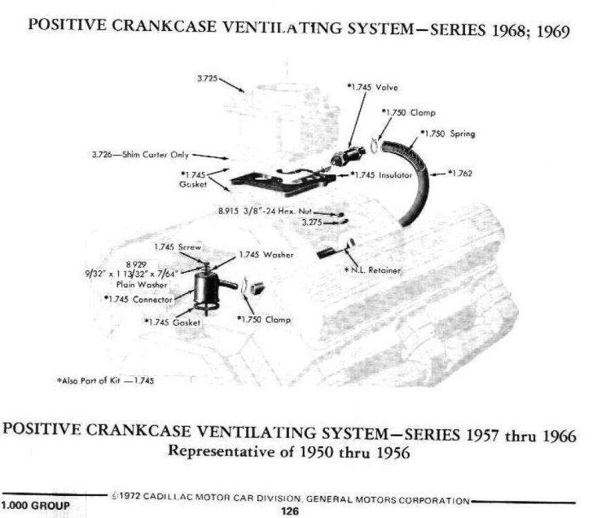

Merci @kat55 ! Je me posais la question pour le PCV après avoir vu qu'un kit existait sur le livre de pièces: et j'ai aussi vu des montages avec un tuyau branché sur le filtre à air mais après le filtre, d'autres comme celui-ci monté sur le cache culbuteur avant filtre: cela dit, je récupère la boite à air coté conducteur samedi pour la réparer elle est trouée également et plus accessible sans le moteur car le maitre cylindre y est accroché:1 point -

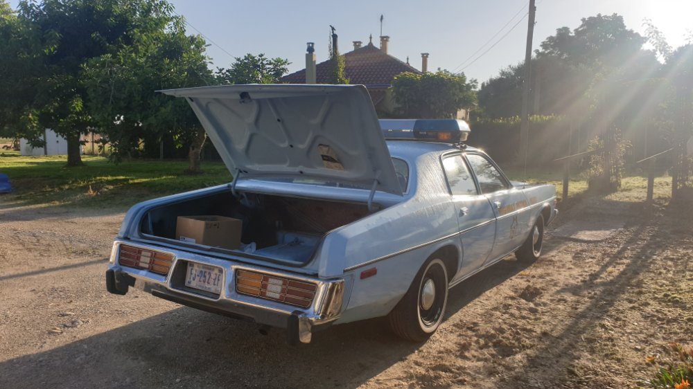

Puis en rentrant on décide de partir le lendemain une journée a Narbonne avec la Dodge Je n'avais jamais fait autant de distance d'un coup avec et je ne savais pas du tout si elle allait tenir le coup , sachant que toutes les pièces sont d'origines ou presque Du coup le lendemain , chargement du coffre Il n'y a pas tellement de route , mais quand on n'a jamais tester autant sa voiture , on ne sais jamais Arrêt a une aire de repos Puis c'est reparti Puis petit a petit on s'approche de Narbonne Puis arrivé a Narbonne Ensuite a être la on est aller voir de la famille qui habite juste a coté , et depuis tout ce temps que l'on ne c'est pas vu on a bien discuter et on a pas vu l'heure passé . Et est donc repartie de la bas a quasiment 0h00 dans la nuit forcément , et je n'avais jamais rouler de nuit avec pour dire si les phares fonctionner bien . Ben du coup c'est partie pour plus de 2h00 de routes dans la nuit et j'ai était agréablement surpris par l’efficacité des phares et c'étais plutôt amusant de ce mettre en phare ou pas avec le bouton au des phares au pieds . On est donc arrivé sans problème , la voiture a très bien fonctionner et c'étais vraiment sympas de voir toute c'est voitures qui nous faisait des pouces , appel de phare , photos ou vidéos , ... sur l'autoroute , on a même eu des pouces de lever de par la gendarmeri , police municipale et une Peugeot 308 de la police d'autoroute . La Dodge a fait plus de 500 km en deux jours ( entre le rally et la journée a Narbonne ) , c'étais vraiment bien .1 point -

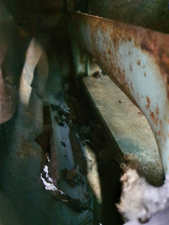

J’ai ensuite commencé à regarder le réglage de la porte conducteur, pour qu’elle rentre un peu elle aussi mais cette fois avec de la réserve dans les réglages de la carrosserie et de la vitre custode, puis reculer un peu l’aile avant, impossible d’accéder a la vis arrière de la charnière haute à cause du chauffage: (chauffage débranché, la pompe à eau est shunté) Vous remarquerez le cache-misère sur le bas de caisse... J’ai donc du démonter l’aile avant, pour démonter le chauffage, dans lequel j’ai trouvé coincé une laine cotonneuse dans les pâles du ventilateur et autour du radiateur… et tant que j’y étais l’ensemble du passage de roue: Le dessus est rouillé en surface, le joint qui fait l’étanchéité derrière la grille de ventilation devient poisseux et collant en vieillissant, je vais pouvoir gratter et traiter tout ça assez facilement à mon retour de vacances: je n’ai pas pu m'empêcher d’aller décoller le cache-misère: Après avoir buriné, les gravats: et la vue intérieure: On observe une tôle inox extérieure pour recouvrir la misère du bas de caisse complètement bouffé, c’est impressionnant sur le moment, mais ça devrait moins me prendre la tête à refaire que le réglage d’une portière récalcitrante… Je n’ai pas de photo mais j’ai également enlevé la moquette avant pour la nettoyer à mon retour de vacances, le plancher avant a également été réparé, comme l’arrière d’ailleurs et pas de la meilleure manière, donc je pense qu’à terme je vais changer tout ça: Le radiateur de chauffage démonté laisse un bel accès derrière le tableau de bord, un peu de rouille de surface, sinon tout est propre, j’ai une douille +’ampoule à remplacer et des gaines de chauffage à remettre en place, on note la présence de fil électrique gainé au plastique mais aussi avec du tissus: J’ai essayé de voir pourquoi le chauffage avait été shunté, d’abord en vérifiant si il était hermétique, mis en pression avec mon compresseur, sans constater de fuite. j’ai balancé du wd40 dans la tringlerie qui accrochait un peu. Après une petite recherche sur le net j’ai vu qu’il y avait une soupape commandée par ce qui semble être un thermocouple pour limiter la T° à 160°C. Pour vérifier son bon fonctionnement j’ai ajouté du liquide de refroidissement et chauffé le radiateur avec un décapeur thermique, une fois à température, j’ai actionné la tringlerie jusqu’à ce que la soupape soit fermée et laissé refroidir pour voir si la soupape et donc le thermocouple réagissait… Une fois à T° ambiante la soupape était ouverte mais avec une course faible. j’ai donc balancé du wd40 dans le mécanisme de la soupape et recommencer à chauffer le radiateur et le thermocouple et après plusieurs cycle wd40-chauffage-refroidissement il semble que la soupape ait retrouvée une course normale. Coté habitacle avec toute la tringlerie: On aperçoit le thermocouple derrière le volet: et enfin la ventilation qui a l’air de fonctionner normalement: Mon pote étant prêt à prendre la voiture pendant mes vacances, j’ai mis tout ça de côté. Avant de remonter la carrosserie pour lui amener, j’ai profité de la facilité d’accès pour démonter la tête d’allumage qui est neuve ainsi que les câbles, j’ai constaté que l’allumage mécanique d’origine avait été remplacé par un allumage électronique: j’ai trouvé une vidéo de Caddydaddy sur youtube qui explique l'installation: J’ai également trouvé un ressort de rappel sur le maitre cylindre: Et elle est enfin partie chez mon pote pour qu’il s’occupe des joints moteur et boite de vitesse...1 point
