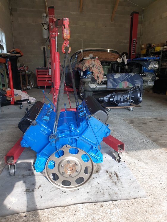

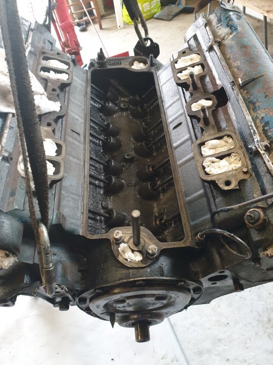

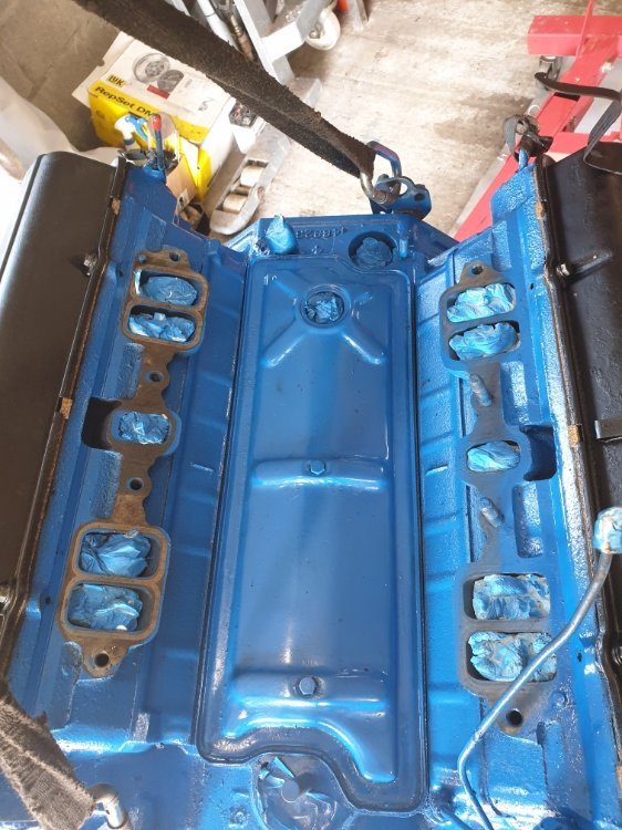

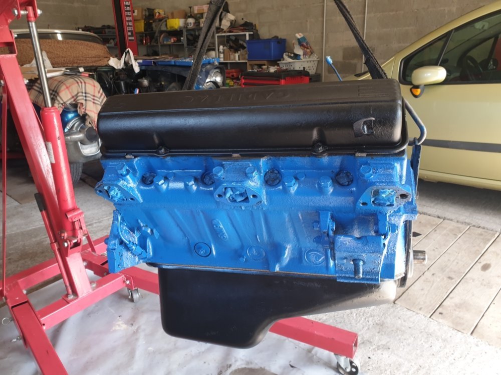

    Ensuite le moteur, à priori pas de surprises puisqu’il n’a fait aucun commentaire dans les sms, Il m’avait juste prévenu qu’il ne procéderait pas au déculassage pour le moment: Je n’ai plus eu aucun doute sur la peinture avec les dernières photos reçues ! Je ne pense pas qu’il ait utilisé le bleu royal Cadillac , mais j’étais comme un gosse en voyant les photos, le moteur va être rutilant, ça sera quand même plus sympa à l’ouverture du capot ! C’est tout ce que j’ai pour l’instant, en attendant la suite, je partage une découverte youtube récente, une série de vidéos sortie cette année sur la réfection complète d’un moteur de Cadillac 1957 identique au 1958 sur la chaîne de Hagerty, c’est très instructif et très bien fait, voici la dernière avec le time lapse et 1er démarrage :
